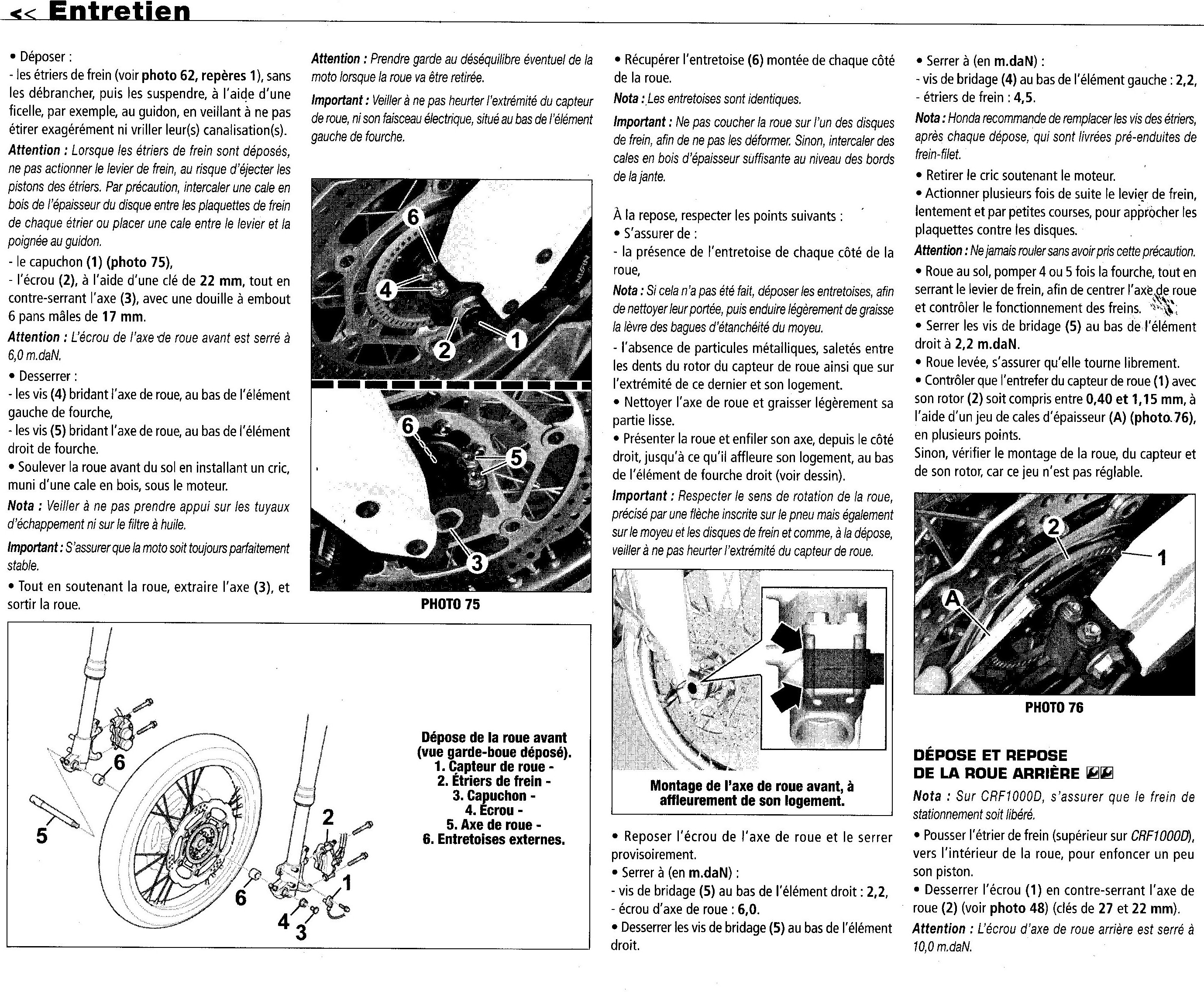

§hein L'utilité de l'écrou 2, sur la première photo, m'échappe.

ObiOne a écrit : 17 mai 2018, 10:02 §hein L'utilité de l'écrou 2, sur la première photo, m'échappe.
L'écrou 2 c'est tout simplement l'écrou de l'axe de roue, à serrer à 60 Nm! C'est sûr que si les brides du bas de fourche sont correctement serrées, l'axe ne doit pas bouger mais je n'oserai pas rouler sans cet écrou!

Moi si, je l'ai retrouvé bien desserré, c'est le bouchon caoutchouc 3 qui a servi de butée. Ca faisait bien 1000Km que j'avais un bruit de rondelle qui vibre, maintenant je sais d'où ça venait. :mrgreen:
Les motos arrivent en concession avec la roue avant démontée, je pense que le serrage a été fait à la légère.
Le pourquoi de cet écrou ne m'est toujours pas évident: une fois les brides serrées, c'est sûr, il n'a aucune utilité, mais pour moi, même pendant le remontage de la roue, il ne sert à rien. Le bas de fourche gauche ne serait pas fileté, OK, ça servirait à "comprimer" toutes les pièces alignées le long de l'axe, le temps de serrer les brides, mais là.... ???????
Il sert effectivement au moins à maintenir l'axe en place sur le fourreau gauche avant de serrer les brides; après il est moins utile et je connais des motards qui ont roulé sans cet écrou et qui ne s'en sont rendu compte que lors d'un remplacement de pneu!

Si si, il sert et il est même indispensable car il comprime les bagues intérieures des roulements contre les entretoise. Ceci assure 2 choses :
- la position correct de la roue par rapport au châssis
- et surtout ça empêche les bagues intérieures de roulement de tourner. Imagine que l'un de tes roulements grippe, la bague extérieure tournant avec la roue va pouvoir entraîner la bague intérieure et là c'est le drame : la bague intérieure va bouffer l'axe.

C'est ton croquis qui m'a induit en erreur, on à l'impression que l'axe est vissé dans le bas de fourche gauche alors qu'il est "coulissant".

ObiOne a écrit : 17 mai 2018, 23:31 C'est ton croquis qui m'a induit en erreur, on à l'impression que l'axe est vissé dans le bas de fourche gauche alors qu'il est "coulissant".
Exact ! :oops: Tu as raison. J'ai corrigé le croquis. Merci m'sieur ! :roll:

Là, ça ne laisse aucun doute sur le rôle de l'écrou.
