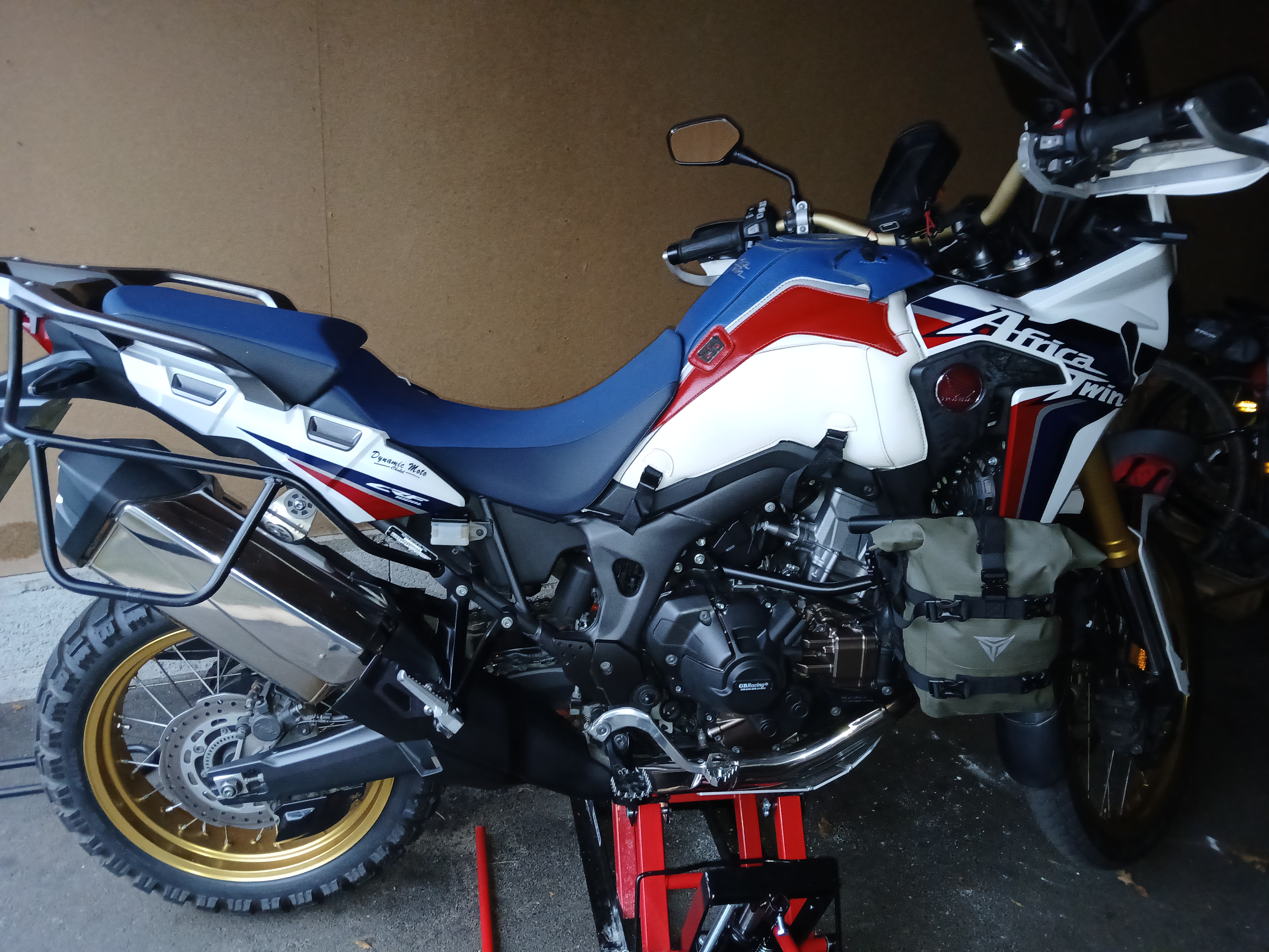

Question liée au débat du post: Avant démontage de la roue, comment faites vous pour caler la moto?
Messages : 4230
Re: demontage roue avant 1000 crf
#32 Message par Quasimoto » 20 janv. 2025, 09:40
Si béquille centrale il y a , il suffit de mettre du poids sur l'arrière pour libérer l'avant . Si non il te faut un cric ....
Ippogriffo
Messages : 502
#33 Message par Ippogriffo » 20 janv. 2025, 09:48
Ou un lève moto

#34 Message par Dudu.13 » 20 janv. 2025, 09:54
en principe sur béquille centrale
c'est le poids de la roue AV
qui maintien la mob sur l'avant ,
et en l'enlevant elle reste normalement sur
l'arrière ,
mais gaffe quand même ,
ça coûte rien de mettre une cale sous le sabot !

#35 Message par Andre610 » 20 janv. 2025, 10:24
Ok, merci pour les infos. Comme je n'est pas la béquille centrale, je calerai la moto. Je voulais avoir retour de vos expériences. A+

#36 Message par Ippogriffo » 20 janv. 2025, 21:55
Roue avant bien démontée, effectivement pas eu besoin de la clefs 6 pans et celle fournie dans la trousse est une sacrée daube, même avec quelques coup de limes pas réussi à la rentrer dans l'emprunte
