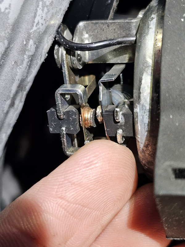

J'ai démonté le capuchon pour voir les contacts hier.
La moto est arrêtée avec le reservoir en position ouverte, sans batterie et les 2 contacts se touchent.
Est-ce normal ou ils ne devraient pas se toucher ?

Problème de démarrage / pompe essence :
Autant lorsque j'ai écris le message initial j'arrivais à la lancer, autant aujourd'hui j'ai tenté que 3/4 fois et aucune envie de démarrer.
J'ai démonté les contacts de la pompe à essence, ils sont pas propres et un peu noircis mais ils ne sont pas non plus complétement morts.
Légèrement en biais et plus parfaitement droit pour celui du bas comme si de la matière avait été bouffée :
Du coup ils devaient bien avoir été changé avant que j'achète la moto pour le coup.
Peut-être que le problème vient des bougies ? Il faudrait que je checke, pour ca je dois acheter la clé à bougie car je ne l'ai pas eu avec la moto.
J'ai reçu les nouveaux contacts que je changerai mais je n'ai pas encore la diode, qui doit arriver plus tard.
Je ferai un seul montage tout en même temps. Mais du coup je voulais tout de même savoir ce qu'il en était sur les contacts, les nettoyer et essayer de démarrer mais sans succès.
Avec votre expérience et au vu de la photo, je peux exclure la pompe à essence et ça vient d'autre chose ?
Ou c'est toujours compatible d'un problème de la pompe à essence ?

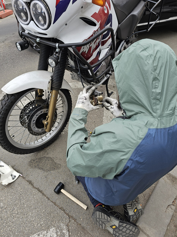

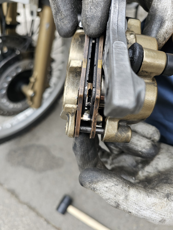

Problème de frein avant :
Bon l'autre mauvaise nouvelle du jour.
Je pensais que le problème de ma roue qui grippe dans les freins venait de la pièce métallique qui supporte les plaquettes en bas.
Elle était effectivement mal montée (à l'envers) et c'est pour ça que je ne la voyais pas sur l'étrier gauche contrairement à l'étrier droit.
Petite photo :
Content de la découverte je me suis dis que j'allais nettoyer tout ça, le replacer correctement et que la roue allait être à nouveau libérer.
Je n'ai donc toucher qu'à l'étier gauche et pas du tout au droit.
J'ai remis en place cette pièce métallique correctement et ai remonté l'étrier gauche. La roue avant délestée tournait parfaitement.
3 ou 4 pompage sur le maitre cylindre à l'arrêt (car de toute façon elle ne démarre plus
Donc sûrement un problème de piston qui ne rentre pas bien = réfection complète des étriers.
Qu'en pensez-vous ?

Pour vérifier si ton pb est lié à la pompe à essence, tu peux alimenter la brèle avec une nourrice pour en avoir le coeur net. Demande à Titi, tu prends une bouteille de coca ou un bidon et y rajoute une valve de chambre à air et tu branches en direct sur les carbus. Pour le frein avant, c'est quelque chose qui peut arriver avec un arrêt prolongé. Un bon nettoyage des pistons devrait résoudre le pb. Si par contre ce pb n apparait qu'à chaud, c'est souvent le liquide frein qui est à changer (périmé). Tu as la roue qui bloque, puis d'un coup d'un seul, plus de frein. La préco est de changer le fluide tous les 2 ans.
