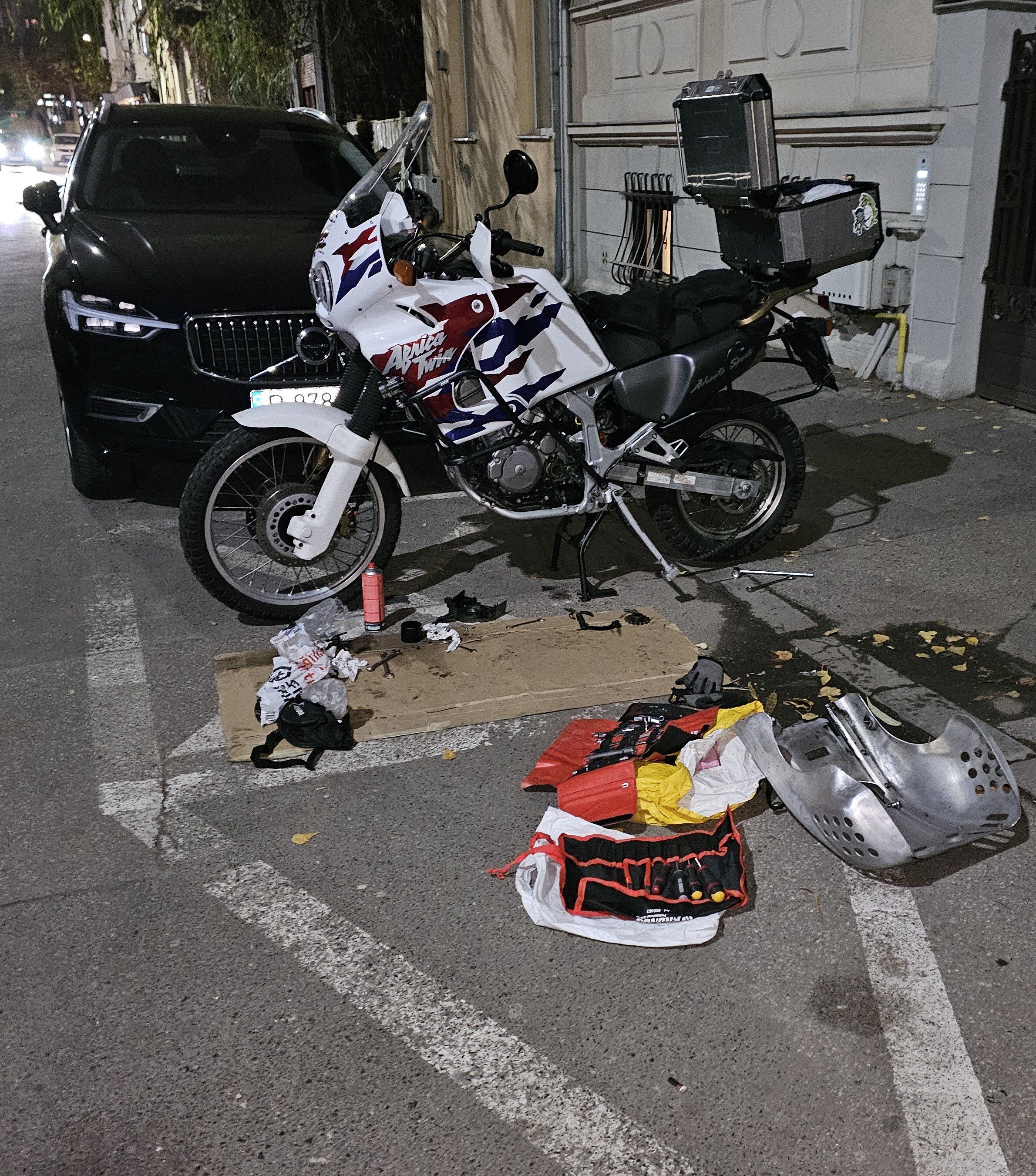

Voila lorsque je bricole ce que ça donne, je n'ai pas de meilleures conditions.
Pour autant j'ai ré investi dans quoi faire une vidange propre, le fer à souder pour le régulateur etc.
C'est pour cela que amortisseur ou fourche je ne peux clairement pas les faire moi même alors que je sais le faire.
