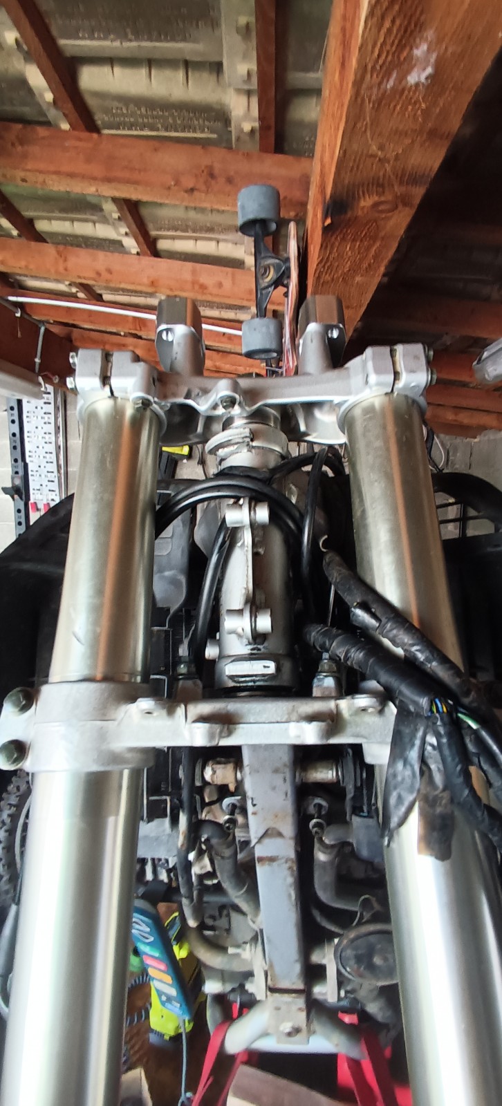

Salut la populace,
En attendant toutes mes pièces en commande
J'ai continué à avancer sur le projet de changement de fourche.
J'ai d'ailleurs fait un premier montage à blanc, parce que je suis juste un sale gosse bien trop impatient
Je vous partage la photo à la suite.
Néanmoins ce montage à blanc m'a permis d'avoir une vague idée des futurs problèmes qui me guette.
Notamment en ce qui concerne le Neiman...
En effet vous n'êtes pas sans savoir que le Neiman a son support moulé sur le té sup d'origine
Sauf que la sur ma fourche de 450 WRF ben c'était pas prévu qu'il y ait un Neiman
Qui m'amène à la question suivante,
Comment avez vous gérez de votre côté?
J'y ai déjà un peu réfléchi, soit à bêtement le supprimer et mettre un Switch on/off caché quelques part,
Soit me faire un peu l'oignon et trouver un moyen de déporté le neiman sachant que dans les deux cas je suis bien conscient que le bloque guidon je peu m'en faire un collier
Merci a vous à bientôt

super cela avance bien
idem j'ai déplacé un nouveau contacteur que j'ai mis à côté du nouveau compteur plus de blocage de direction mais je m'en fiche un peu
tu dois avec un souci avec les butées de direction qui sont sur le té inférieur elles sont un poil courte ou la partie sur le cadre est un poil court

@Cematin
En effet, je me suis effectivement aperçu que les butés sont légèrement trop courte celle du cadre je parle
Je pense que ça va se régler avec deux plot de soudure bien meuler bien fini.
Pour revenir à cette histoire de Neiman je pense que je vais quand même tenter de déporter le Neiman quitte à me faire un peu chié et au pire si vraiment je vois que c'est trop d'ingénierie pour pas grand chose je me rabattrais sur la facilité.
Toujours dans mon élan, comment vous êtes vous procurer les cales pour ajuster les té de fourche
Vous avez trouvé ça dans le commerce ou vous êtes passé par un tourneur ?

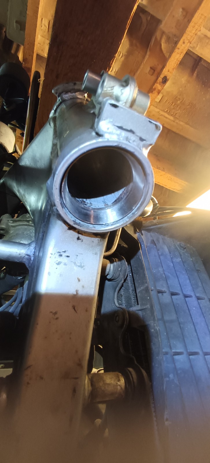

Hier soir j'ai enfin trouvé un peu de temps pour faire l'adaptation du té de fourche wrf sur mon t@
Non sans mal d'ailleurs
Pour vous la faire courte dès la première pose de la cuvette de roulement (inférieur) je m'y suis pris comme un sanglier et j'ai massacré la cuvette je vous mets les photos un peu plus bas
Après une bonne demi heure j'ai réussi à "resurfacer" l'intérieur et j'ai réglé mon premier problème
Pour la seconde ça c'est bien mieux passer la cuvette est rentré comme une lettre à la poste,
Pour suivre la pose du roulement sur le té inférieur c'est parfaitement passé aussi.
Seul bémol au Vu de la longueur du pivot il me faut rattraper 11 millimètres en plus.
le problème j'ai commandé que 8 millimètres du coup j'ai tout de suite commander des rondelles supplémentaires pour rattraper les 4 millimètres manquants
Voilà c'est tout pour aujourd'hui
À bientôt
Voici les dernières nouvelles du front
À bientôt

la suite logique c'est l'adaptation des té de fourche. c'est la que ca c'est un peu corsé, en effet je n'avait pas assez de rondelles pour faire le calage de la hauteur donc bon
obligé de repasser commande attendre et reprendre, mais bon c'est pas ce qui à été le plus compliqué.
je me suis retrouvé confronté aux butées de direction ca a quand même été un sujet lors de la prépa.
bon une fois que j'ai eu fait 18 fois le tour de la moto sur le pont en marmonnant des incantations au dieu de la mécanique, je me lance.
je décide de percer de part en part les plots en alu des butées pour y glisser des vis serré de l'autre coté par un écrou frein avec du loctit pour être sur que rien ne bouge,
bon je vous mets le résultat en photo le résultat, attendez avant de crier
bon on va pas se mentir c'est pas du travail d'orfèvre, c'est même plutôt dégelasse. d'ailleurs pour les amoureux de la mécanique bien faite et de la belle finition, deja sachez que j'ai un profond respect pour vous, et deuxièmement si vous avez décidez de me lancer des objets contondants au visage, je vous en voudrais pas je l'aurai pas volé
contre toutes attente mon bricolage douteux fonctionne très bien.
une fois cette étape fini le remontage complet démarre.
je vous fais un court résumé photos histoire d'avancer un peu dans mon histoire sinon ca va dure 3 plombe
du coup remontage des tubes et passage du faisceau: remontage bref du cockpit histoire de voir que tout passe: remontage définitif du cockpit avec la roue avant les crash bar les feux additionnelles
suite à ca il me faudra trouver un solution pour le neiman, un leche roue avant, ce sera les derniers points critiques à régler.
sinon hormis ca, une fois tout le remontage fait, voici le résultat presque final :
enfin voila après plusieurs mois de travail, de joie, de déception, de colère, de presque nuit blanche, et surtout mon début d'alcoolisme avec tout ce que j'ai consommer pendant la prépa
je suis extrêmement fier de vous présenter ma prépa et je peut vous assurez que c'est du solide parce ma belle je l'épargne absolument pas et avec son nouveau train avant elle à peur de rien.
