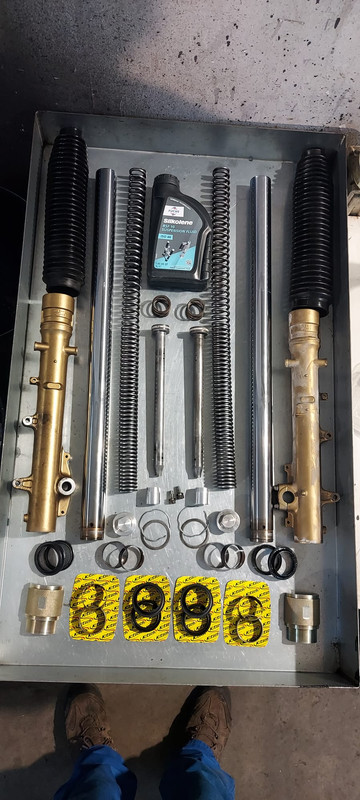

J'ai récupéré la moto ce soir de chez le garagiste.
Freinage refait et fourche également.
Content ? Oui et non.
Oui car c'est fait et j'espère que c'était le dernier problème momentané et que je vais pouvoir enfin en profiter comme il se doit et envisager un gros voyage avec.
Non parce qu'encore une fois une surprise qui me prouve que je me suis fait bananer.
Les tubes de fourche sont dorés ou gris d'origine s'il vous plaît ? Année 1998.
Sur les photos que je trouve sur internet catalogue Honda c'est caché par le garde boue.
Car évidemment ma fourche est dorée, et au nettoyant frein le mécano a enlever de la peinture .... Comme sur mon cadre quand j'ai démonté la pompe à essence.
Je suis partagé entre l'envie de chialer ou de tout casser.

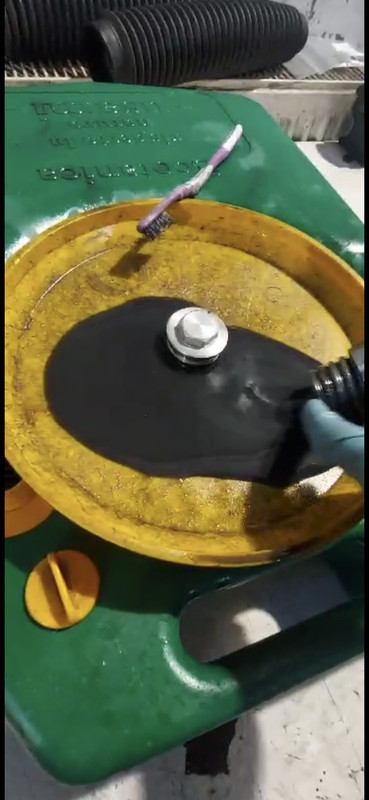

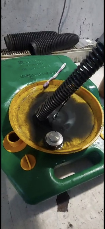

Quand j'ai acheté la moto les joints spys venaient soit disant d'être fait ; avec changement d'huile et de ressort hyperpro.
A votre avis cela a été fait ? Parce quand je vois la gueule de l'huile je me demande si c'est même pas d'origine ....
En tout cas que ca n'ai moins d'un an depuis mon achat et que je l'ai noirci autant en 5k km j'ai vraiment du mal à y croire.
Et du coup, ben le ressort hyperpro pareil je pense que c'est de la flûte et que c'est de l'origine.
J'en demande sûrement beaucoup mais à vu d'oeil un expert comme l'un d'entre vous pourrait me dire si origine ou non ?
J'avoue que j'ai pas pris le temps de chercher, ça me dépite.

Je n'ai pas non plus dans l'idée que l'huile de fourche noircisse aussi vite.
Aucun ou peu de contacts avec des éléments en frictions.
Elle doit avoir plus de temps/age que prévu.
Tant mieux que tu l'aies faite changer .

les fourreaux de fourche 98 sont gris d'origine !
(pas grave s'ils ont étés repeints)
les ressorts d'origine il y en a 2
un long une rondelle et un court d'une dizaine de cm
un hyperpro je pense que c'est d'une seule longueur
( mais pas sur à confirmer )
pour l'huile elle se noircie vite et elle pue rapidement , difficile à juger ,
mais bon pas grave , tu l'as changé !

Fourche :
@QuentindeLyon :
Salut et merci de ton retour, on est plutôt d'accord.
Ou alors il faudrait vraiment que ça soit de l'huile de très mauvaise qualité ?
Les joints spys viennent de chez Wemoto qui aurait des soucis de qualité mais les 2 morts en 5k km bon ça me semble chaud.
Bref, la fourche est reconditionnée maintenant.

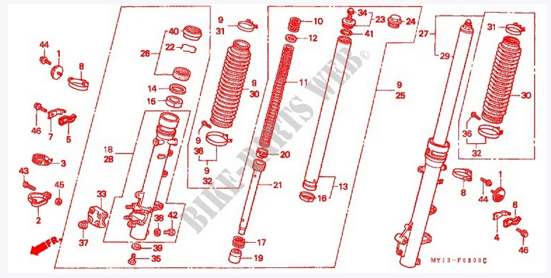

Tu parles des ressorts 10 et 11 ?
Vue éclatée Honda
Ca c'est ma fourche que le mécano à pris en photo, j'aime sa façon de bosser propre honnêtement c'est vraiment carré.
Du coup j'aurai peut être tout de même l'hyperpro avec des spys et huile HS en 5k km ?
Ou alors il manque une fois de plus une pièce
Si quelqu'un peut confirmer à la vue les ressorts je suis preneur svp !
Dans tous les cas la fourche est reconditionnée et ça marche.
Vue éclatée Honda
