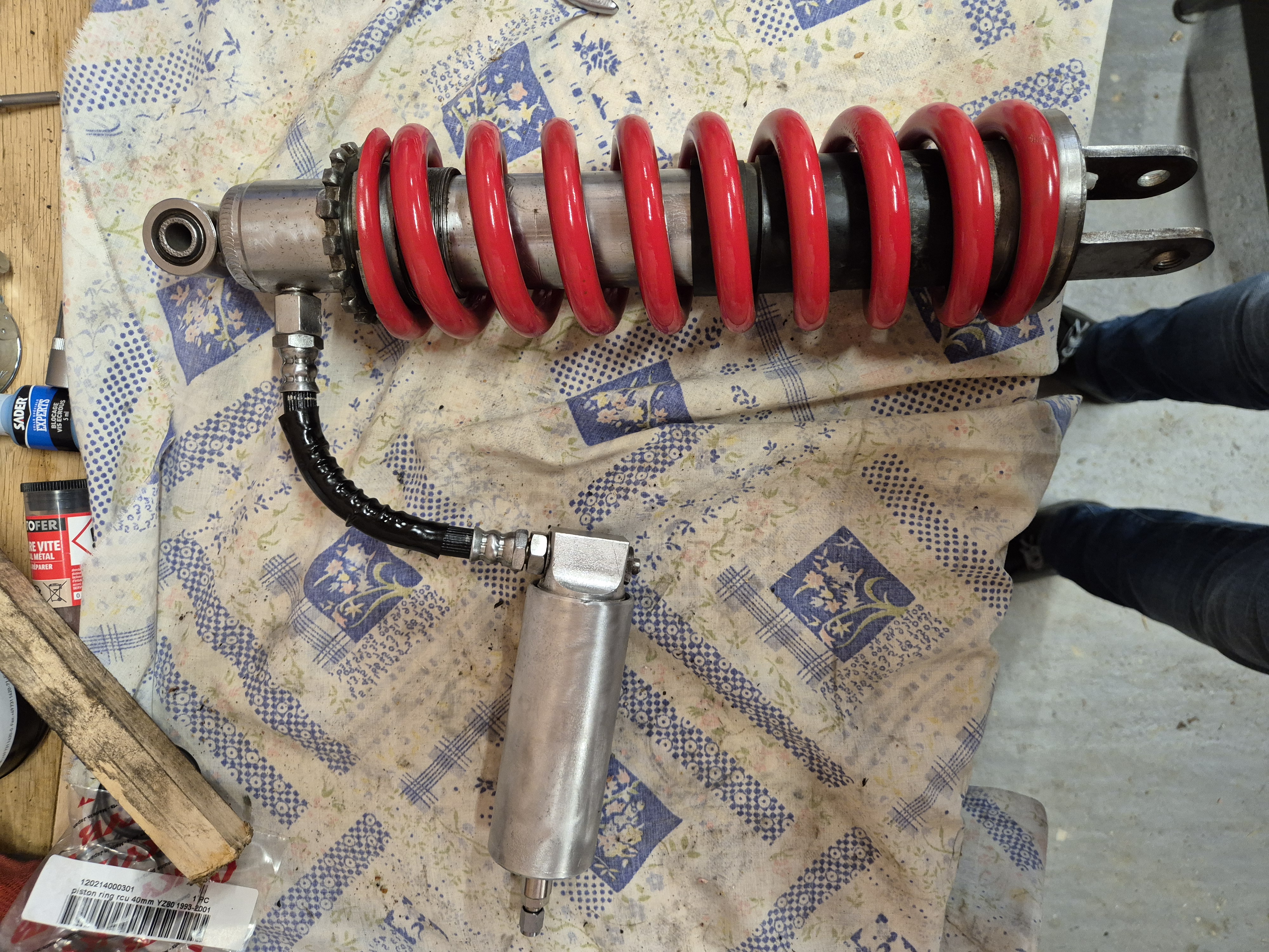

Hello à tous
Grave à ce forum, et plus particulièrementau post de Guyguy56, j'ai donc reconditionné un amortisseur acheté sur leboncoin 30€.
C'est un vrai plaisir !
Il ne me manque que les stickers sur la bonbonne.
Quelqu'un saurait où les trouver?
Ou aurait le fichier afin que je les fasse réimprimer?
Merci encore à tous !

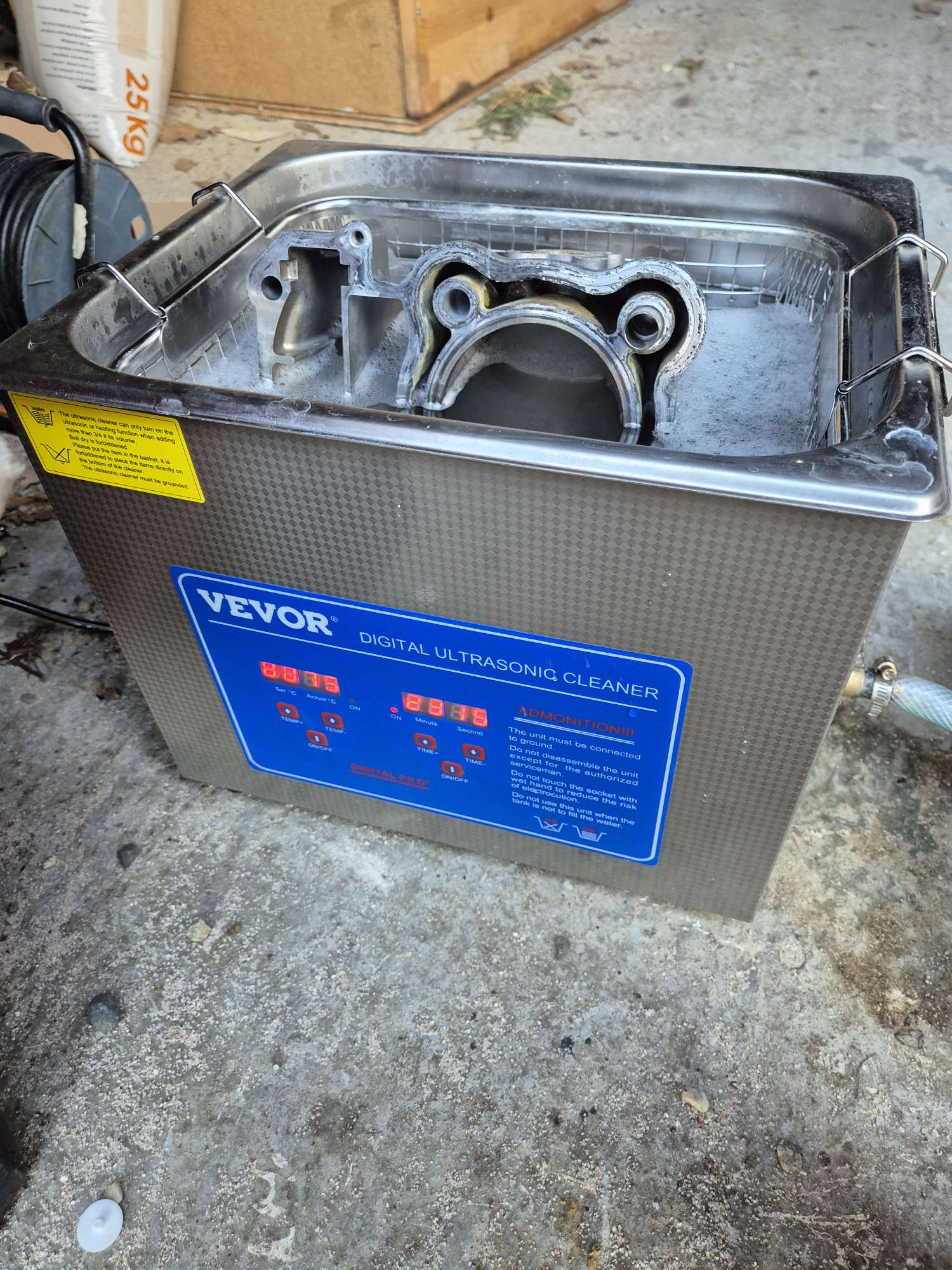

Ce week end, j'ai passé les cylindres dans mon bac a ultra sons et cela a éliminé la crasse que j'avais dans le circuit de refroidissement.
J'ai passé les cylindres avec un outil de mesure et ils semblent en très bon état.
J'irai, par acquis de conscience, les faire vérifier visuellement par un pro afin de voir si un surfaçage est nécessaire ou non.

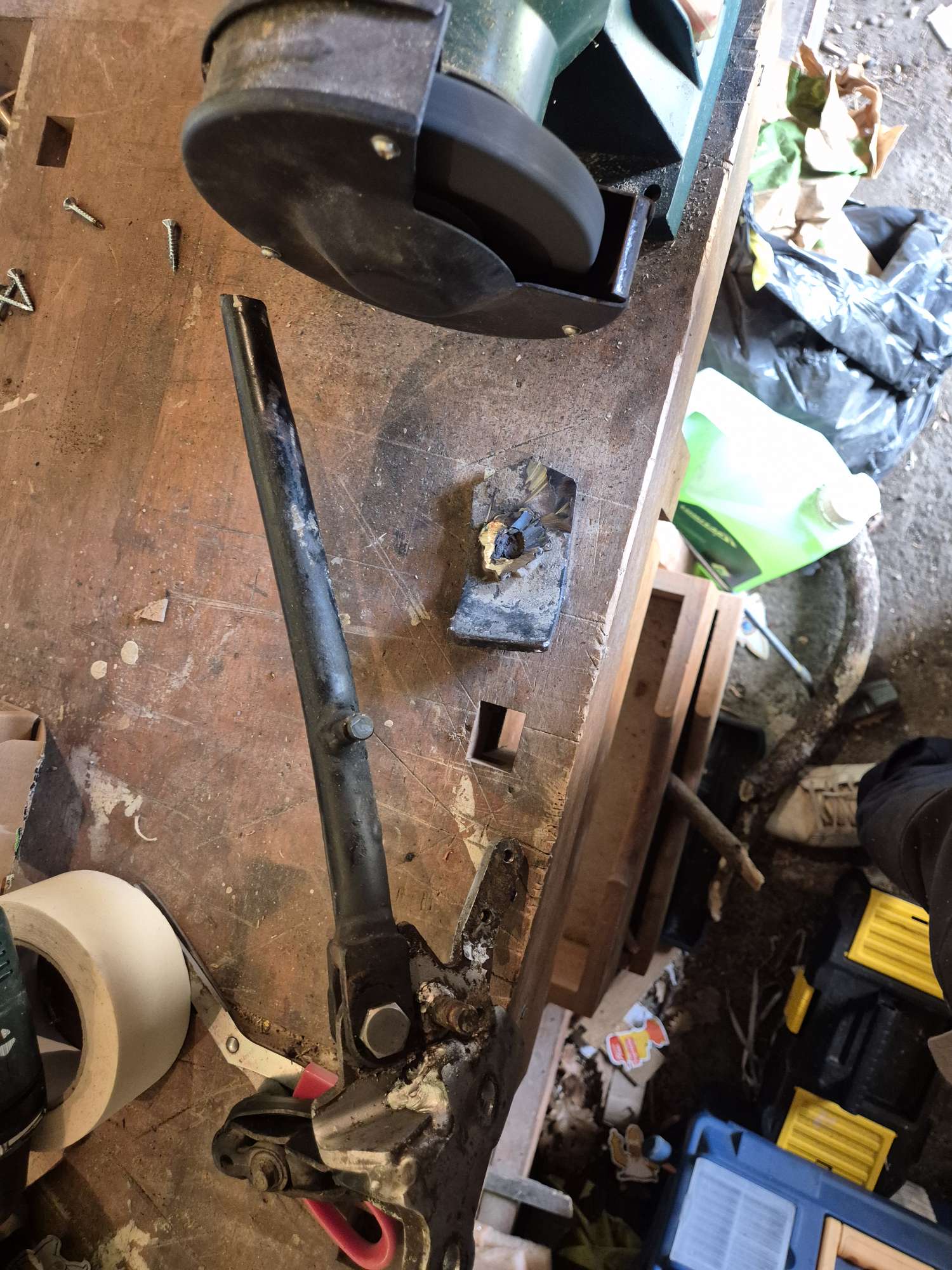

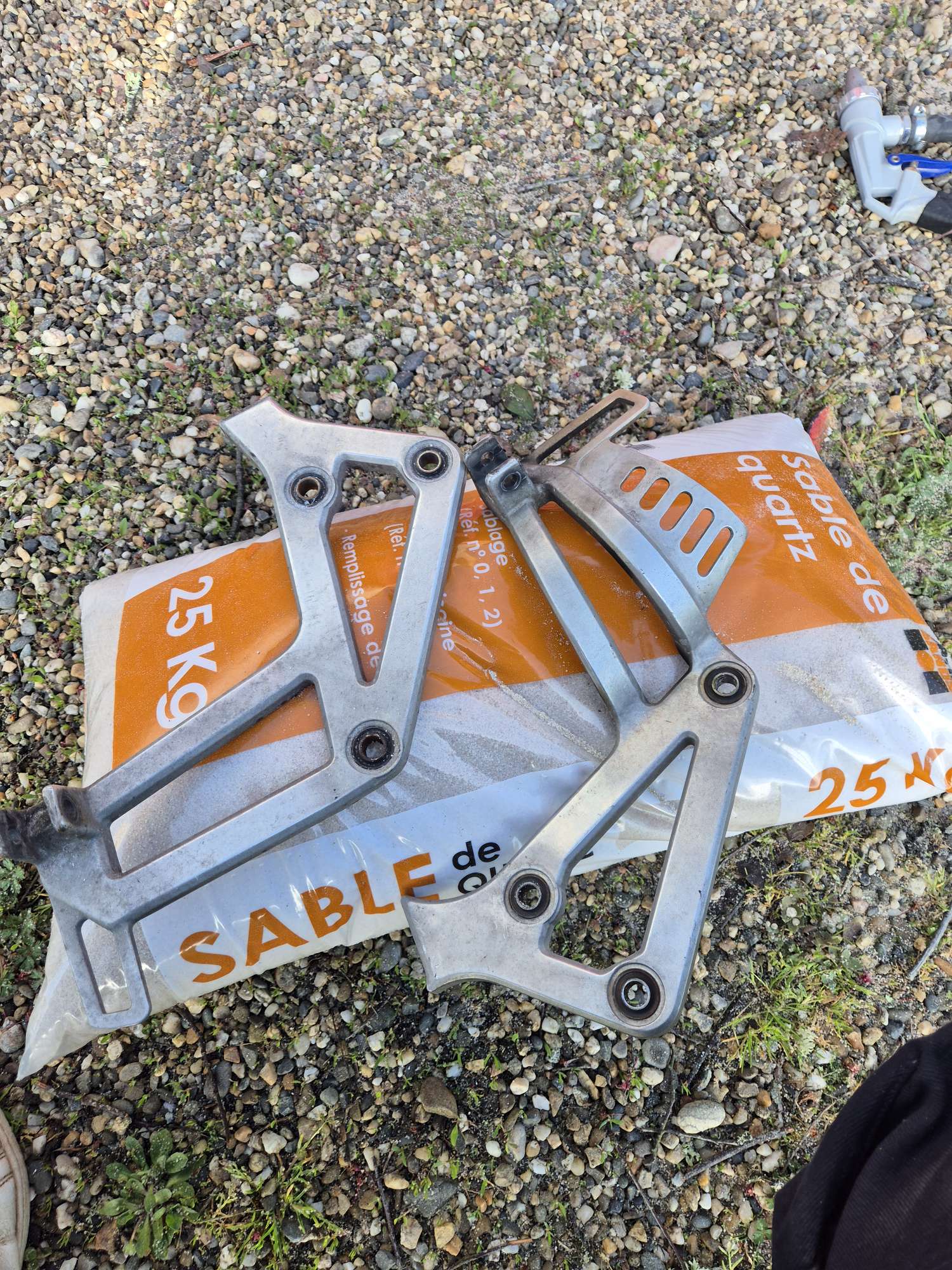

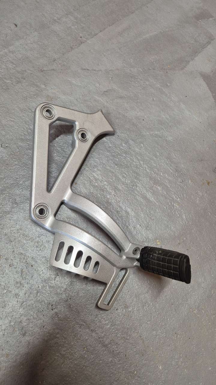

D'autre part, j'en ai profité pour sabler, repeindre, et vernir mes cales pieds arrieres

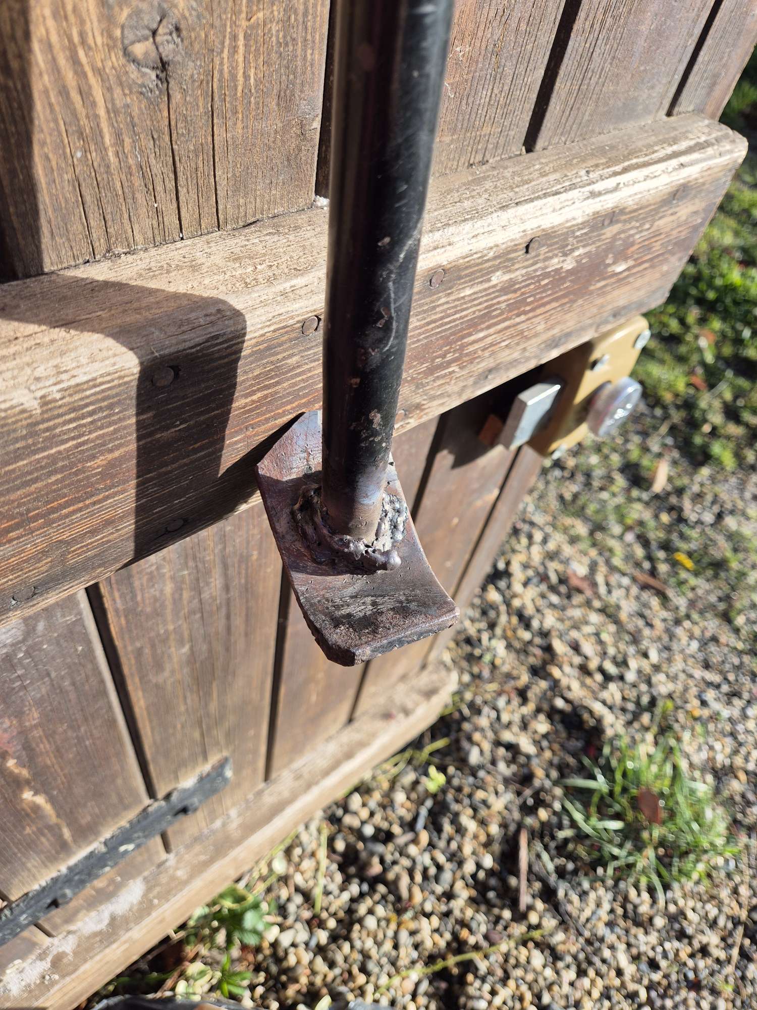

Ainsi que raccourcir légèrement ma béquille latérale car je trouvais ma moto trop droite et surtout je m'autodéséquilibrais quand je la mettais sur terrain escarpé.
Comme vous pouvez le remarquer, je suis soudeur professionnel (rassurez vous, je vais meuler pour refaire quelquechose de propre.... ou je la garderai en souvenir, j'hésite :lol: )
D'ailleurs, je recherche ces boulons (fixations calles pieds arrieres):
- impossible à trouver sur CMSNL / BIKEPARTS / et internet.
Quelqu'un aurait une astuce ou un site svp?

QuentindeLyon a écrit : 24 mars 2025, 17:14
C'est quelle taille ton bac?
QuentindeLyon
Messages : 128
Localisation : LAVARDAC
Re: [RD03] Refection moteur + autres pièces
#68 Message par QuentindeLyon » 31 mars 2025, 20:51
Clément Naisse a écrit : 31 mars 2025, 08:30
Hello Clément
C'est un VEVOR 10 litres

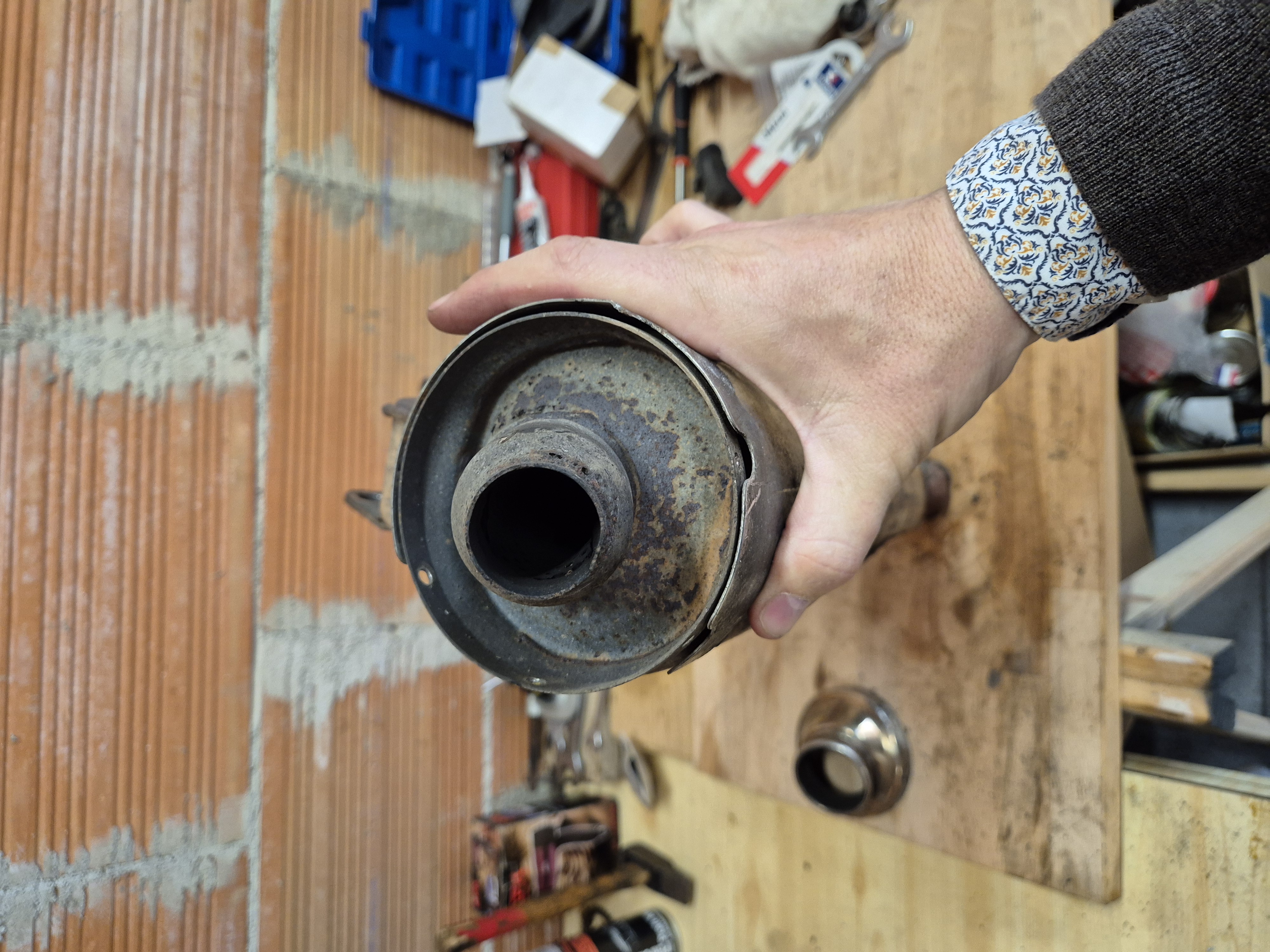

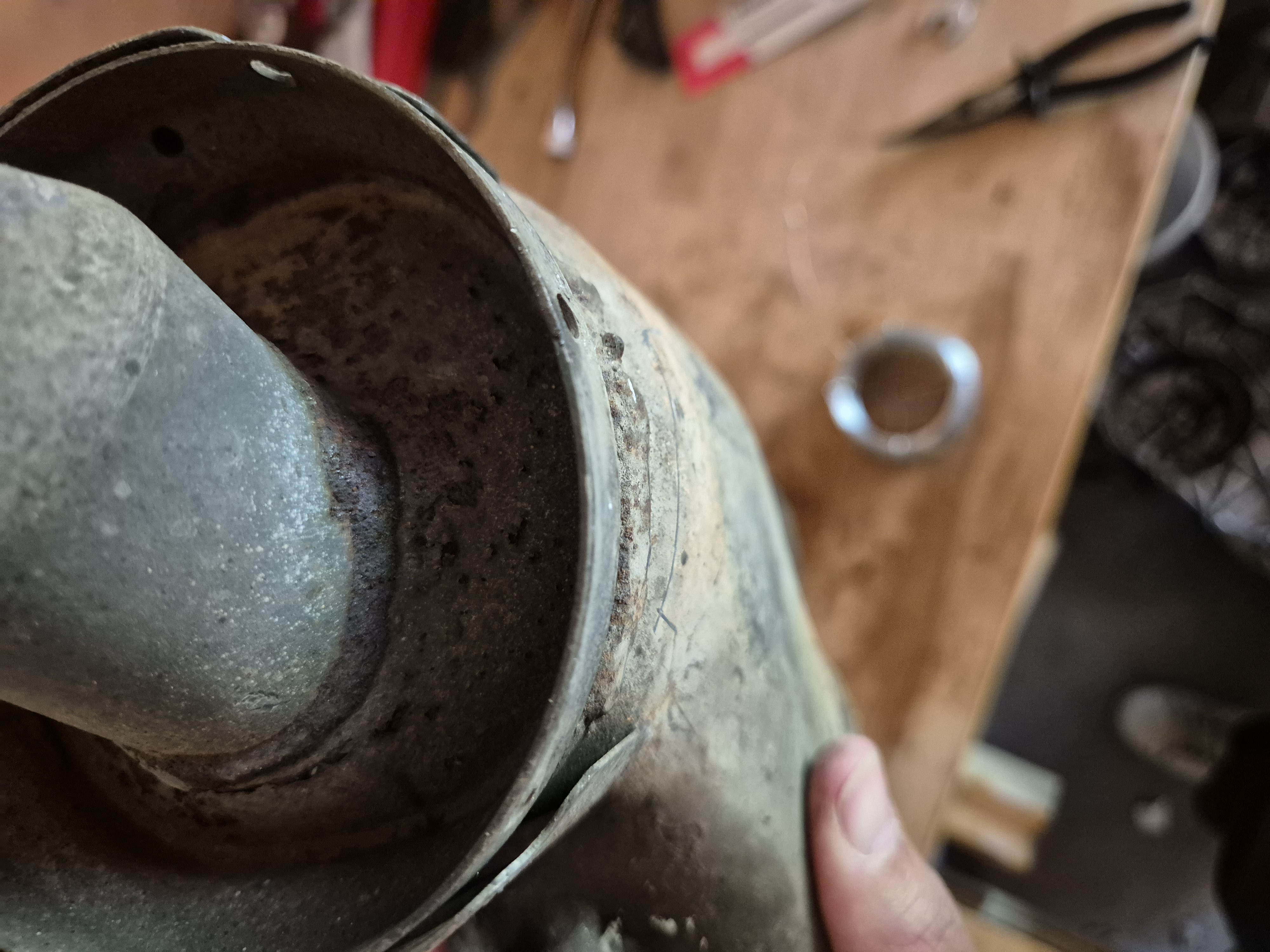

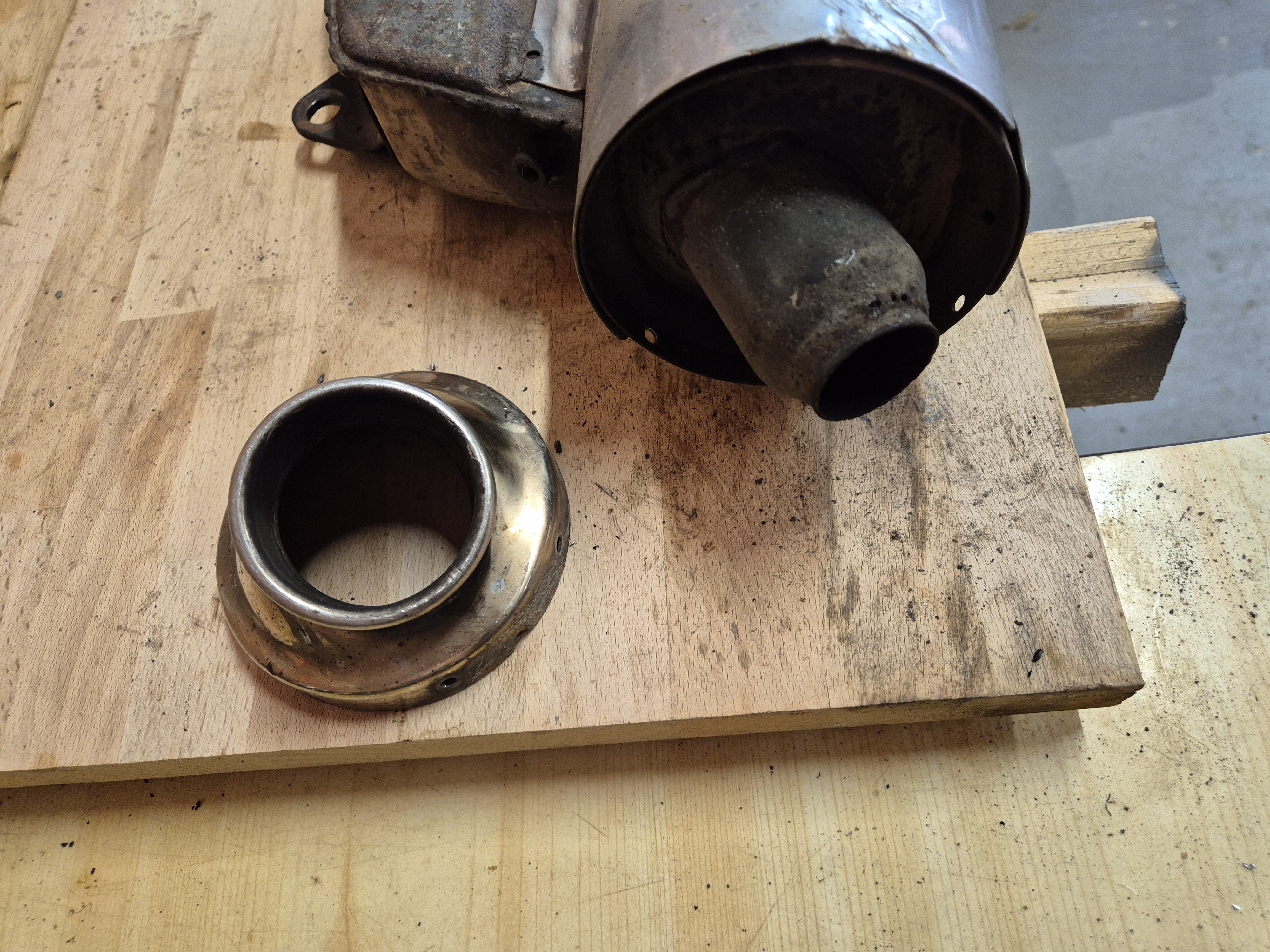

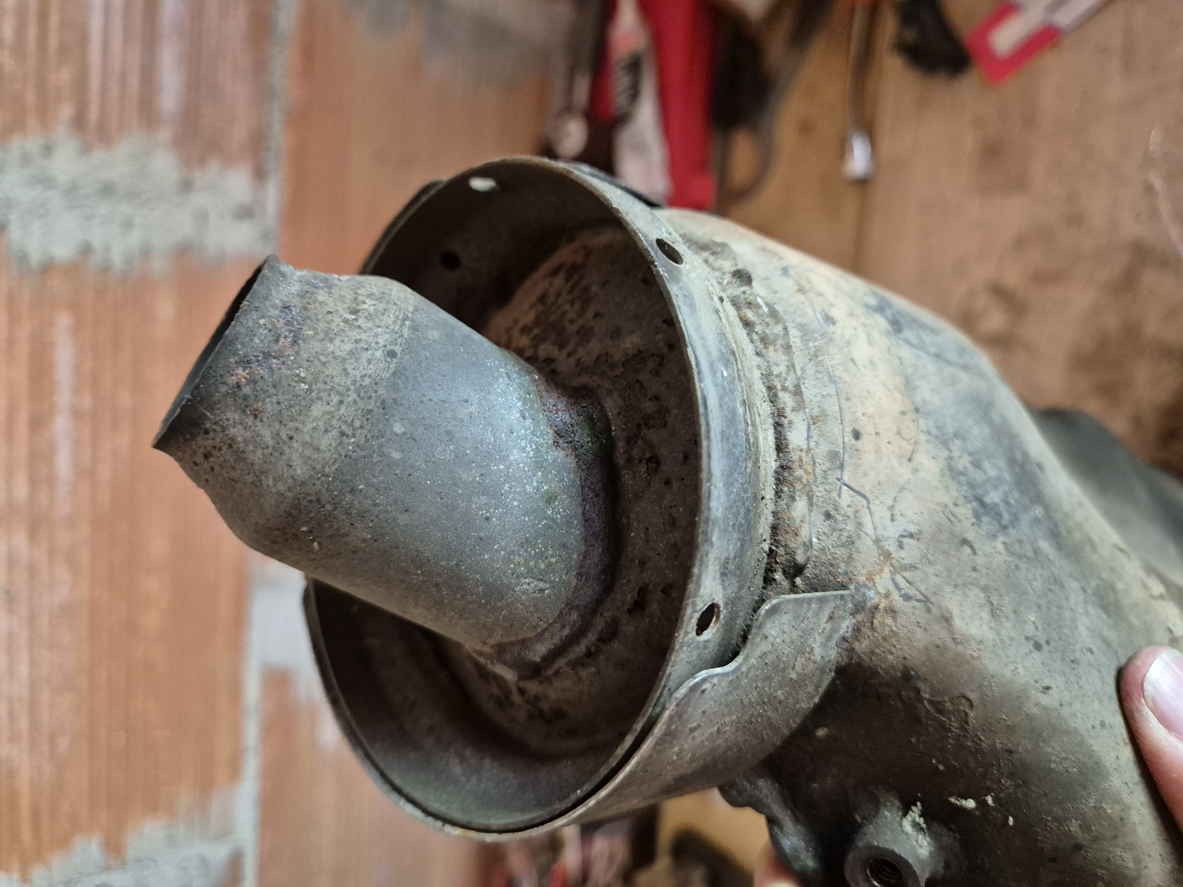

Je n'ai pas beaucoup avancé hormis remettre en état mon echappement.
J'en ai un d'avance que je souhaiterais refaire car quand je le secoue il fait "klong klong klong".
En sortie la fin de l'échappement je pensais avoir accès à l'intérieur mais apparemment pas du tout
Me confirmez vous que la seule façon d'y accéder est de faire une opération à cœur ouvert?
(En découpant par le côté intérieur )
Messages : 7399
#71 Message par Marcopolo » 04 avr. 2025, 20:55
C'est quelle marque ton pot ?
Ce genre de pot ça s'ouvre bien comme ça. Soit tu as un rivet à l'autre bout qui empêche la sortie, soit c'est très oxydé et il faut balancer du dégrippant pendant plusieurs jours , pot stocké à la verticale.
Et puis tu peux aussi tenté de le remonter de le faire chauffer sur la moto, avec la chaleur et les vibrations, la chicane principale va peut-être sortir.
Ne reste pas derrière pendant l'opération :lol:

#72 Message par Tony.V » 04 avr. 2025, 20:59
C est le silencieux d origine !
si tu as un bon niveau de coude soude tu peux t amuser a l ouvrir et virer ce qui est rouillé a l intérieur 😉

#73 Message par Marcopolo » 04 avr. 2025, 21:03
Il me semble bien voir encore un rivet en place ...
Photos d'ensemble du pot, devant et derrière ?

#74 Message par QuentindeLyon » 06 avr. 2025, 19:44
Hello les mecs
En reregardant je ne vois même pas l'endroit où ce serait collé-rouillé.
Marcopolo: il n'y a pas d'autre rivet. Je les ai tous enlevés.
Messages : 7399
#75 Message par Marcopolo » 06 avr. 2025, 20:04
Si c'est un pot d'origine, effectivement ce n'est pas un pot à cartouche démontable. Sur ta 1ère photo, il reste bien un rivet, mais ce doit juste être pour tenir les enjoliveurs inox ou chromés.
Là il va falloir dessouder ou découper.
