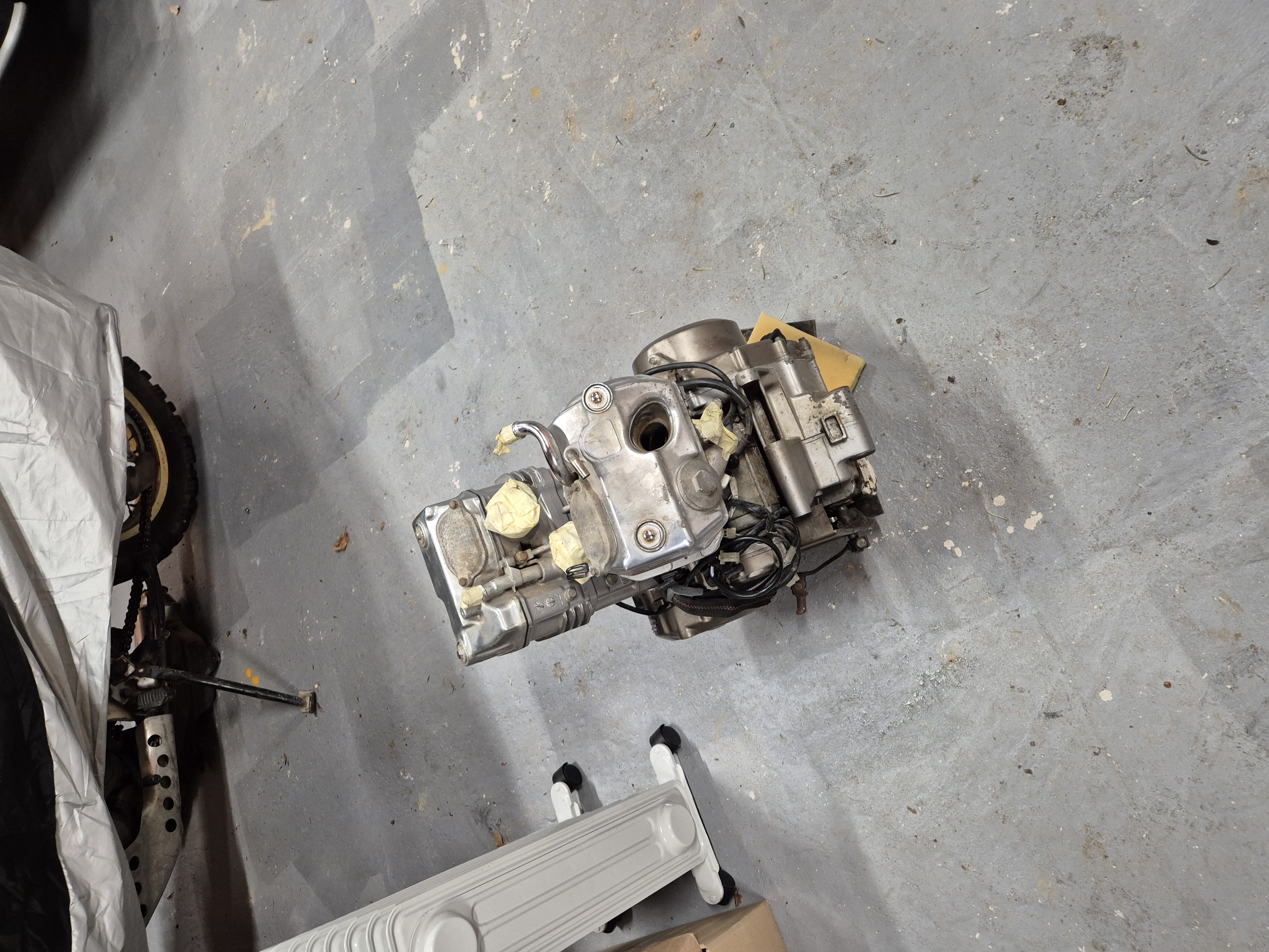

Je viens de racheter un moteur de RD03, kilometrage inconnu, le vendeur me dit que les compressions sont bonnes (pas encore vérifié).
Vous l'aurez compris, l'objectif est de le refaire pour un jour le remettre dans mon AfricaTwin.
Pour etre honnête, je ne l'ai jamais fait, c'est clairement au dessus de mes compétences, mais comme me l'a enseigné un ami grand bricoleur: "Tant que tu n'as pas essayé, tu ne sais pas" (Knouffy. 2012).
Donc j'ai envie de me lancer.

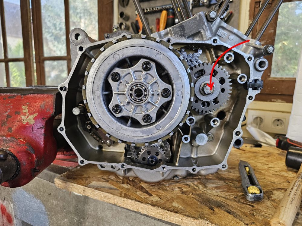

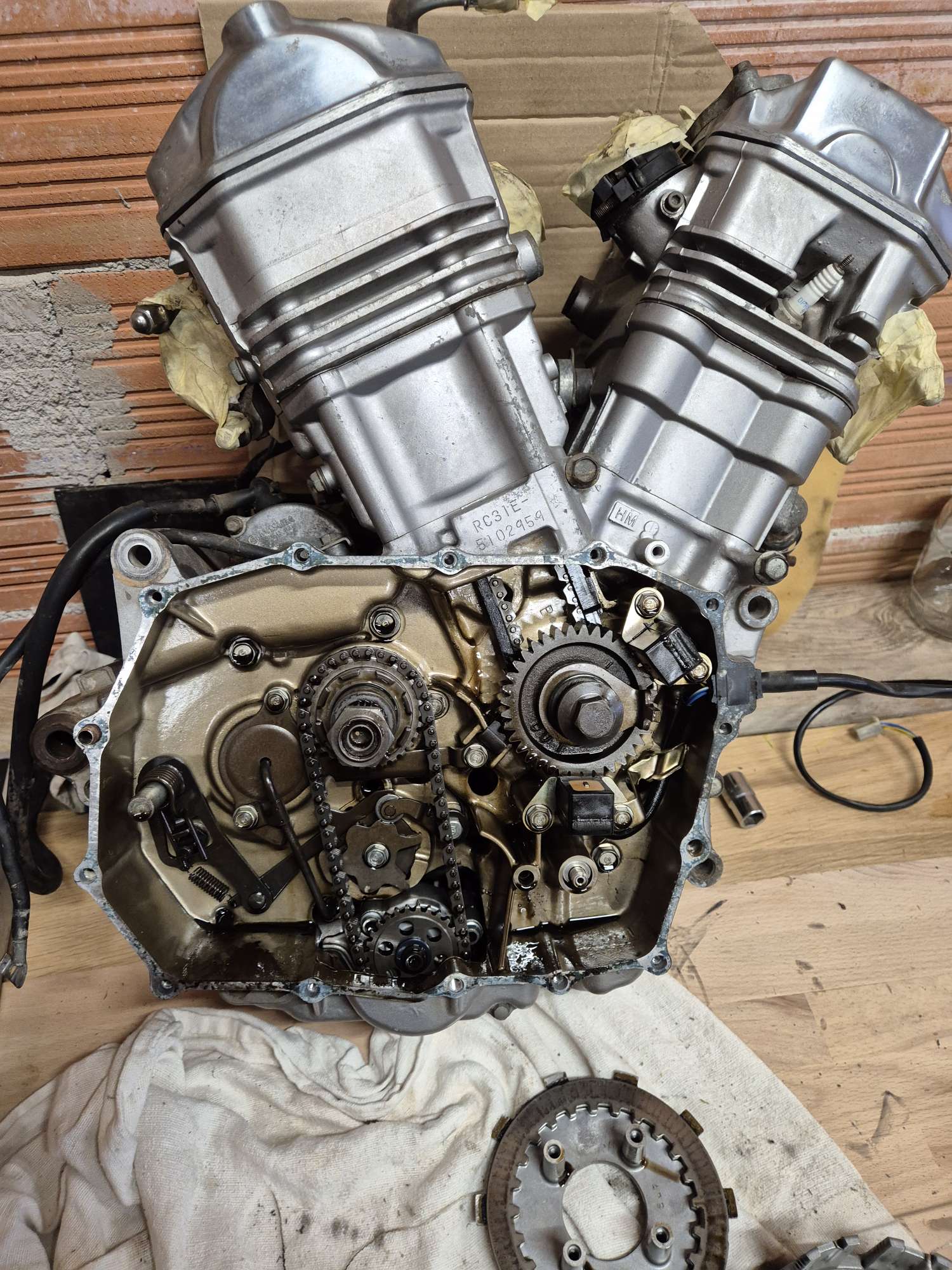

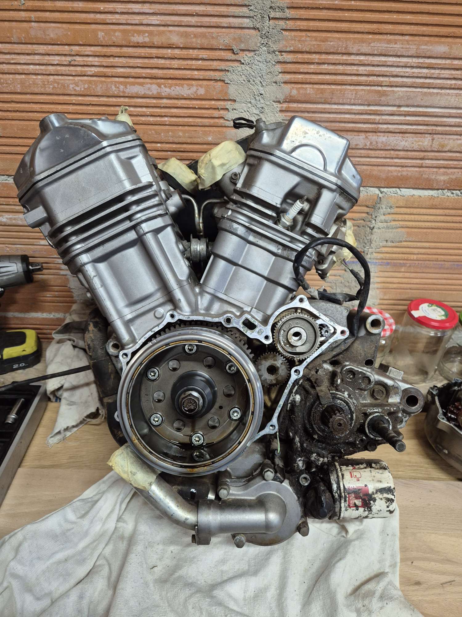

Bon ça me démangeait donc j'ai attaqué.
Gilles14, j'ai suivi tes conseils.
Mais j'ai utilisé ma péteuse et cela m'a facilité la tâche.
⚠️ J'avais vu sur un post que cet écrou (côté stator, donc gauche) est en pas inversé.

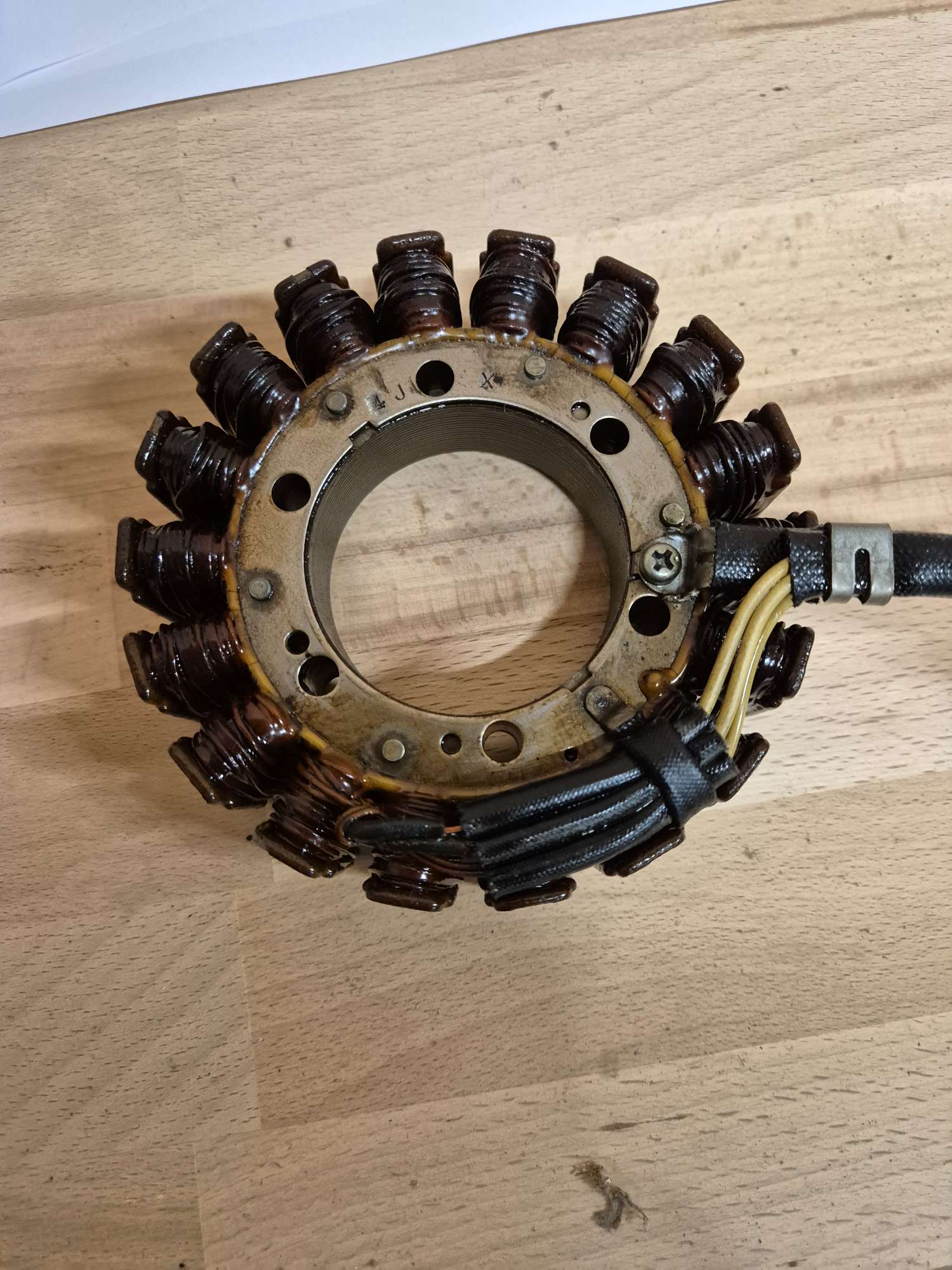

Voici une photo de l'ASB qui, une fois nettoyé, me semble plutôt en bon état (il récupérera un pignon renforcé).

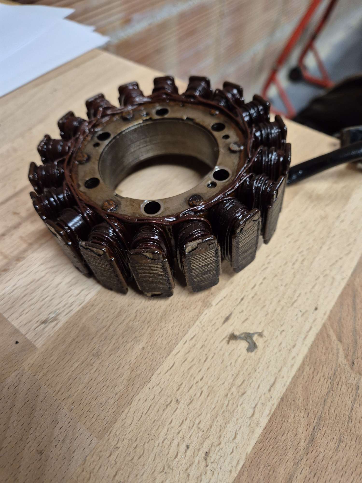

Le stator n'est pas au mieux de sa forme. Il fera l'objet d'un changement ou d'une refection.
D'ailleurs, quelle solution prendre: une refection coûte 200€.
Avez vous un avis la dessus?
(Je n'ai pas encore regardé le prix en neuf)

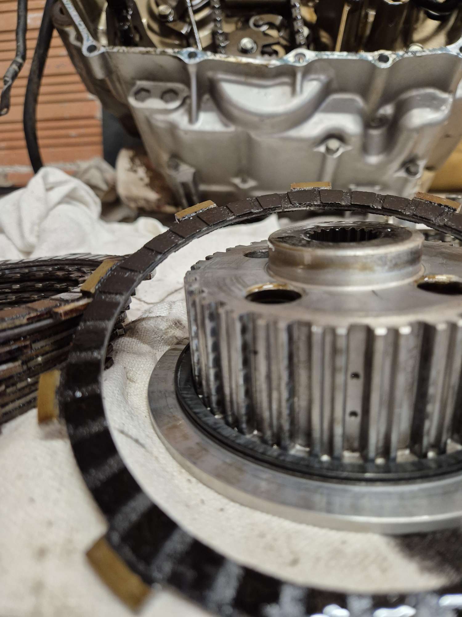

Pour ma culture perso, même si je vais les changer, ces disques d'embrayage sont dans quel état:
Usés, mi usés, en pleine forme?

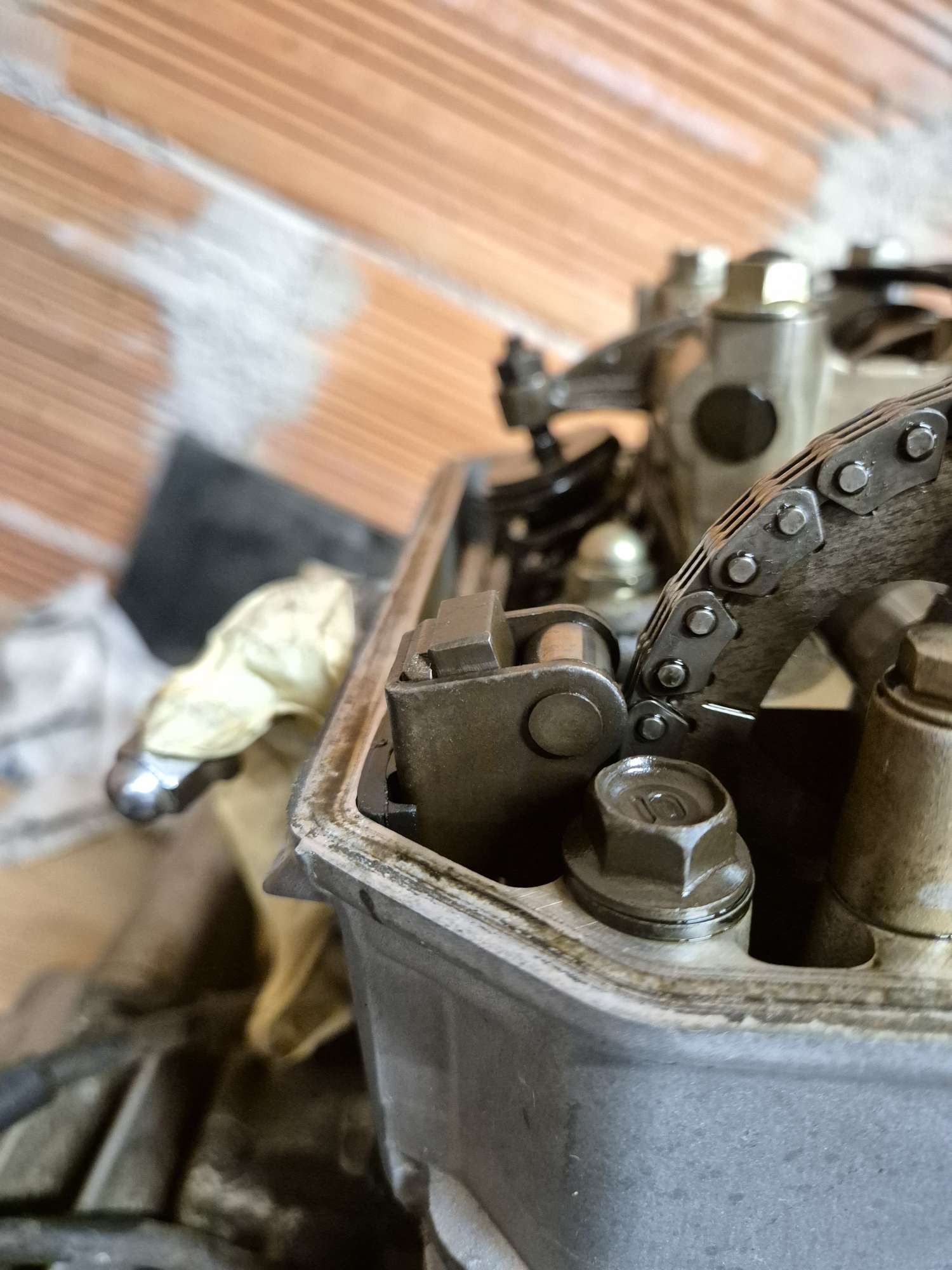

J'ai mesuré les "trucs" de chaine et j'ai bien 4mm donc ça ma l'air bon.

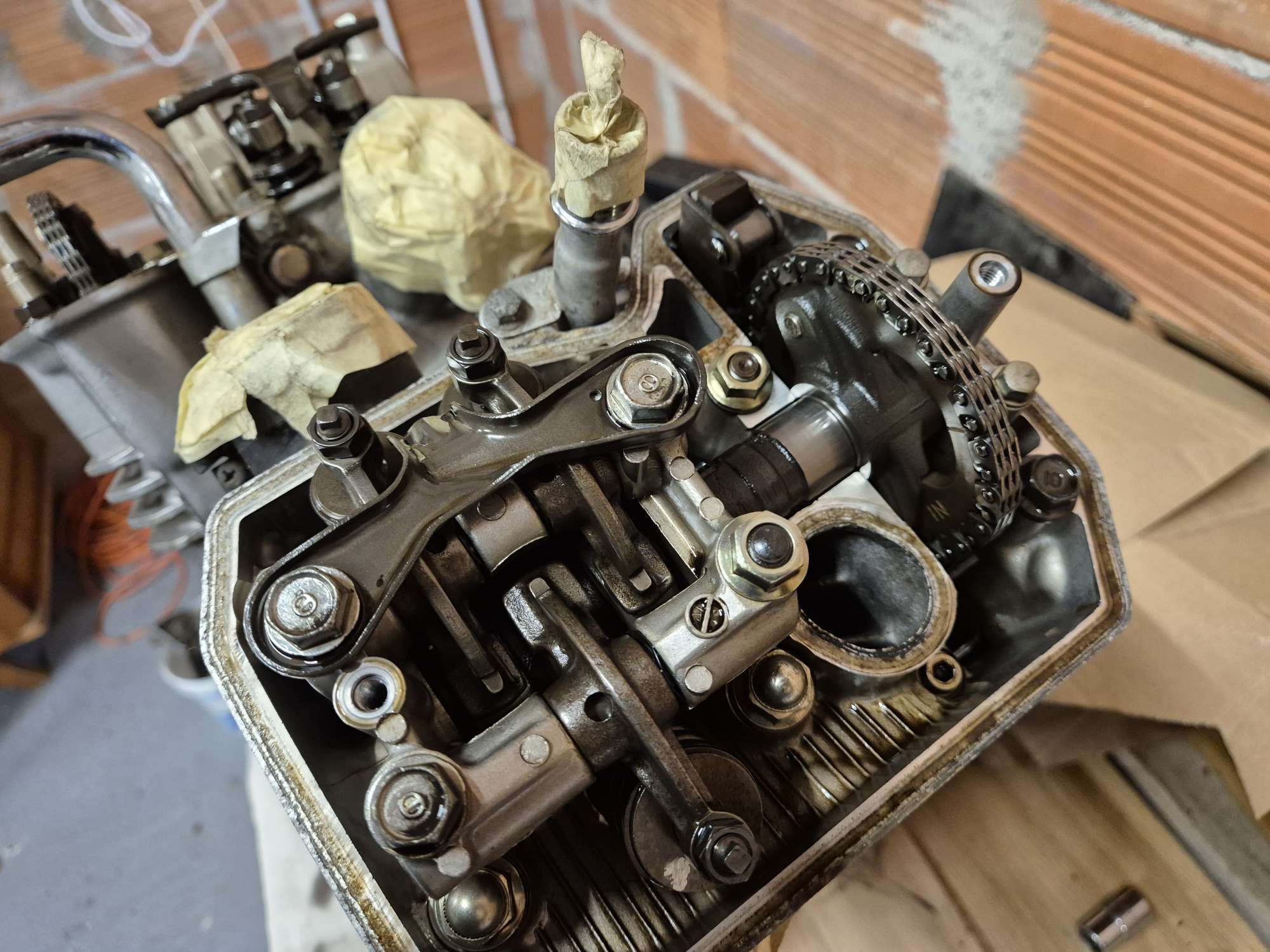

Là j'allais attaquer le haut et je me suis dit: "AAAAAH MAIS IL FAUT PIGER ou au moins capter les repères sur les chaînes etc"?
Pouvez vous m'aider svp avant que je fasse un carnage?

Tu as le revenu technique avec toi !?
Pas besoin de repère au démontage, y a des repères sur toute les pièces en mouvement, juste au remontage suivre les indications de la RT 👍🏻
Pour les disques d embrayage il faut un pied a coulisse pour contrôler

Dis donc, avec 4mm de de chaine de distrib',... et avec l'état de ton arbre (y'a toujours mieux, mais TB ! d'autant plus avec le pignon du Doc'... :roll: )...
Et tu indiquais en plus que tes compressions étaient bonnes... §ouch
Enfin à ta place je me poserais la question si ça vaut le coup de tout ouvrir et de refaire le bloc non??
pour peu qu'en plus il bouffe pas d'huile... :lol:

Au sujet du stator:
* Ou l'achetez vous?
* Sur CMSNL ils sont en rupture (mais à 527€), sur ebay à 100€, en réparation à 200€
Tony.V
Messages : 509
Localisation : Méaudre
A été remercié : 17 fois
Re: [RD03] Refection moteur
#19 Message par Tony.V » 11 févr. 2025, 12:34
Évite eBay, aucune idée de la qualité de la pièce.
Une réparation est la meilleur solution je pense.
Messages : 6114
#20 Message par Stefter » 11 févr. 2025, 13:06
QuentindeLyon a écrit : 11 févr. 2025, 12:01 Au sujet du stator:
Il ne fonctionne plus?
C’est rarement en panne ,pourquoi le changer?
Parce que visuellement, je le trouve sacrément fatigué et en sale état (très noirci).
(cf photos du post)

#25 Message par Stefter » 11 févr. 2025, 16:24
QuentindeLyon a écrit : 11 févr. 2025, 13:27
Stefter a écrit : 11 févr. 2025, 13:06
(cf photos du post)
c'est pas parce qu'il est noir qu'il est mort, mais surtout c'est un truc qui peut attendre et qui peut etre changé moteur dans le cadre plus tard si il est defectueux, et surtout au prix qu'il coute ,tu te lance dans des frais qui ne sont pas indispensable dans un premier temps...
mais tu fais ciomme tu veux... §stop
