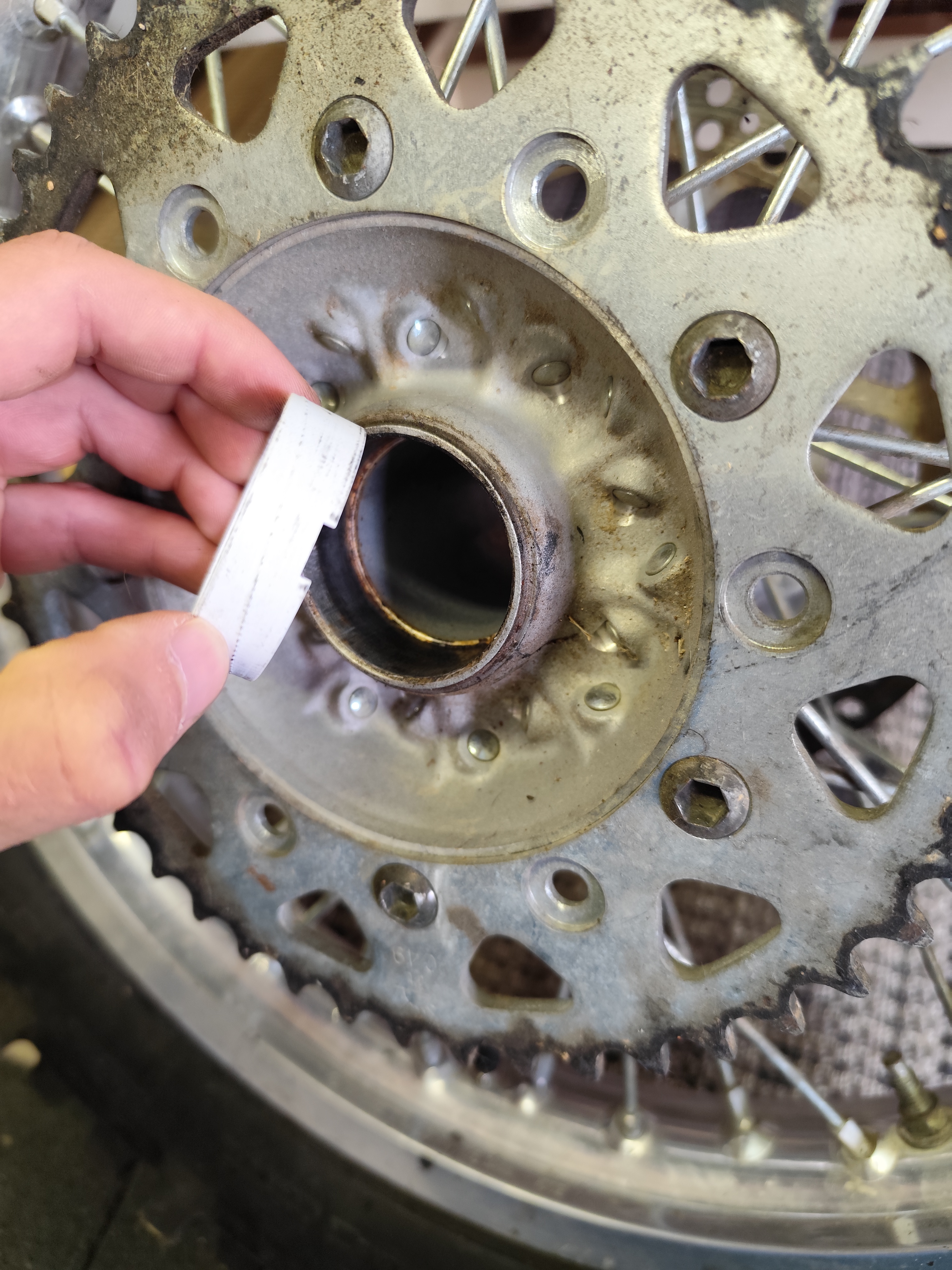

Messieurs bonjour,
Déjà merci à @Davildos et à @TiTi pour vos derniers retours qui me serviront et qui serviront probablement à d'autres
Bon dans l'attente de mon intervention pour vendre mes deux reins pour pouvoir me payer un EMC S2X OFFROAD
Je reviens maintenant sur ma jante en 18
Désolé le topic et un peu bordélique, mais j'avance au gré des intervenants autour de ce projet
Je disais donc j'ai enfin trouvé une solution pour la jante en 18 à l'arrière et attention, on est presque sur du plug and play.
Attention j'ai dis presque
Donc pour résumer :
Roulements de roue arrière WRF :
- 22 int / 50 ext / 14 ep côté couronne
- 22 int / 44 ext / 12 ep côté disque
Axe de roue de roue AR transalp 17mm
Du coup il faut que je trouve des roulements avec les même côté extérieur et d'épaisseur mais avec pour les deux un diamètre intérieur en 17mm
Sauf que petite blague, 17/44/12 ça existe, en revanche 17/50/14
C'est du jamais vu même les chinois savent pas faire.
Enfin si je suis menteur. 123 roulements le font,
mais c'est 83€ LE roulement.
Autant vous dire que j'ai tout suite commencé à me gratter la tête
Après pas mal de navigation sur le net j'ai trouver des roulements en 17 / 47 / 14 et là, j'ai eu un début de solution.
Dans la mesure où le siège de roulement fait 50mm et que j'ai un roulement de seulement 47mm extérieur, faut que je trouve un moyen de faire une "bague" de 3mm d'épaisseur sur 14mm de "profondeur" (désolé si j'ai perdu du monde en route)

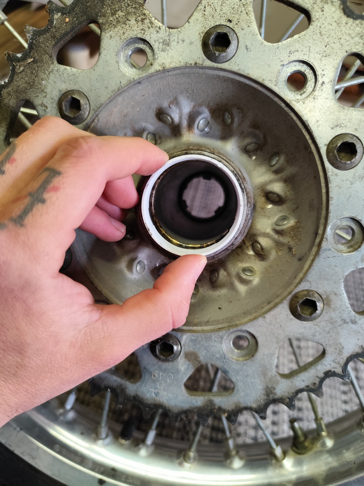

Bref messieurs je vous présente l'ébauche de ma solution.
Dieu bénisse l'impression 3D
Vous devez déjà commencer à voir où je veux en venir
Donc je disais, quand j'aurais reçu les dit roulements je ferai un test de montage à blanc avec les impressions test
Et si le résultat est concluant je donne le feux vert à l'usineur pour qu'il me fasse les bagues et toutes les entretoises
En gros ça donnera ça
Voilà les dernières nouvelles.
Si tout ce passe bien la prochaine fois que vous aurez de mes nouvelles, la modification sera faite
Ou alors j'aurais tout pété
Bref en tout cas sachez que je me régale de faire ce projet
Et j'espère que ça pourra servir de base si quelqu'un veut entreprendre un projet similaire.

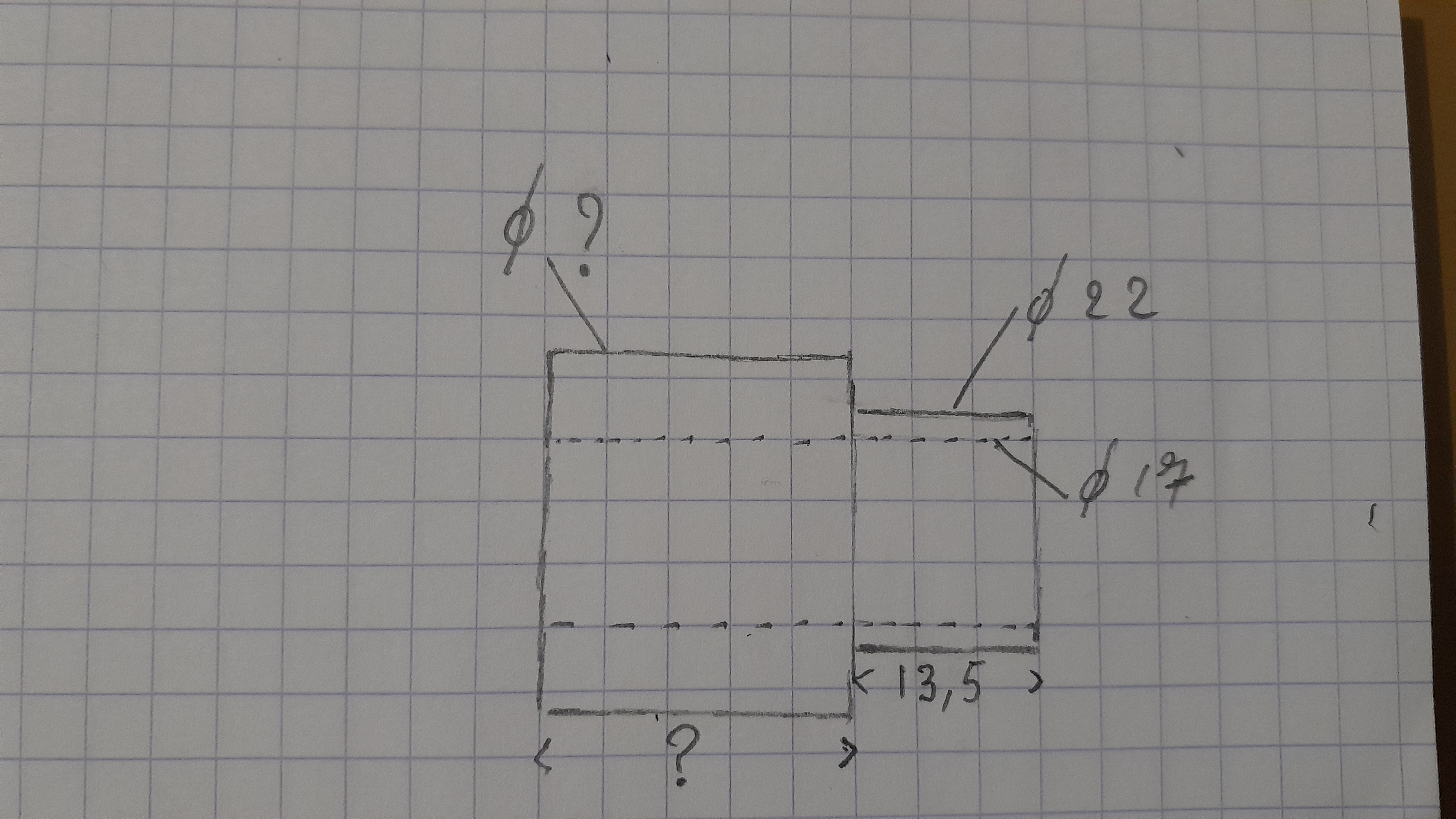

Ta bague fait donc 1,5mm d'épaisseur. Mais est-ce qu'il te reste de l'épaulement sur le moyeu, pour arrêter la bague extérieure du nouveau roulement en translation ?Kentin>>RR a écrit : 12 avr. 2025, 13:57 Dans la mesure où le siège de roulement fait 50mm et que j'ai un roulement de seulement 47mm extérieur, faut que je trouve un moyen de faire une "bague" de 3mm d'épaisseur sur 14mm de "profondeur" (désolé si j'ai perdu du monde en route)

@Marcopolo effectivement tu as raison tu fais bien de me reprendre j'ai fais une erreur sur l'épaisseur de la bague c'est bien 1,5 et non 3 j'en perds mon latinMarcopolo a écrit : 13 avr. 2025, 07:48Ta bague fait donc 1,5mm d'épaisseur. Mais est-ce qu'il te reste de l'épaulement sur le moyeu, pour arrêter la bague extérieure du nouveau roulement en translation ?Kentin>>RR a écrit : 12 avr. 2025, 13:57 Dans la mesure où le siège de roulement fait 50mm et que j'ai un roulement de seulement 47mm extérieur, faut que je trouve un moyen de faire une "bague" de 3mm d'épaisseur sur 14mm de "profondeur" (désolé si j'ai perdu du monde en route)
Pour ce qui est de l'épaulement, oui il m'en reste je n'ai plus la mesure mais le roulement d'origine est pris presque jusqu'à la la bague intérieure donc ce sera largement suffisant.
Et en plus de ça il y aura l'entretoise à l'intérieur du moyeu qui empêchera la translation.

Une bonne solution je pense. Par contre il faut que ça rentre à la presse ou au maillet, ou en ayant besoin de chauffer un peu le moyeu. Sinon tu risque d'avoir du jeu. Si les roulements 17/44/14 existent à prix raisonnable, tu pourrais faire une bague similaire, sur 6 mm d'épaisseur (pardon, 3mm
). Ca te permettra d'avoir éventuellement un usinage plus facile et plus robuste.

Attention l'entretoise intérieure ne sert pas à ça, elle sert uniquement à ce que les bagues intérieures et donc les billes restent bien centrées par rapport aux cages extérieures lors du serrage de l'axe de roue.Kentin>>RR a écrit : 13 avr. 2025, 10:50Pour ce qui est de l'épaulement, oui il m'en reste je n'ai plus la mesure mais le roulement d'origine est pris presque jusqu'à la la bague intérieure donc ce sera largement suffisant.
Je me répète mais il faut qu'il te reste suffisamment d'épaulement sur le moyeu pour la cage extérieure. Et attention, la cage extérieure a un léger chanfrein, il faut que ton épaulement soit au delà du chanfrein, sinon ton roulement sera "trop enfoncé dans le moyeu" et les billes ne vont pas travailler correctement.

Après contrôle tu es dans le vrai de A à Z
Je n'ai pas assez d'epaulement ce qui fait que si je ne corrige pas mon roulement ne sera pas maintenue...
Bon j'ai déjà commencer à penser au sujet.
Soit j'appose une rondelle au fond du logement du roulement tout en corrigeant l'épaisseur de mon roulement
Soit je prévois de faire usiner ma bague avec un épaulement
En corrigeant également mon roulement
Mais merci pour l'info tu m'as évité une galère

bonjour
as tu pensé à garder tes roulements ,
et faire des bagues épaulées intérieures ,
ext 22 int 17 ep moins que 14 surtout pas plus
(épaulements positionnés à l'exterieur )

bon il faudra refaire tes cales de centrage extérieures ou les rebaguer aussi

et si tu refaisais l'ensemble en une piece ? ?
bagues et cales de centrage
en plus ça eviterait que ces
de bagues tombent au montage de la roue

sinon
dans ton idée de mettre une rondelle derrière ou une bague epaulée ,
il faut dans ce cas faire impérativement un tube entretoise plus long de l'épaisseur de la rondelle
ou de l'épaulement ,
sinon au serrage tu vas là aussi dévoyer les roulements ,
et même en modifiant leur épaisseur ,
ça ne changera pas le probleme

faudra aussi que tu rebagues ton tube entretoise

Kentin>>RR a écrit : 12 avr. 2025, 13:57 Messieurs bonjour,
Attention j'ai dis presque![]()
Donc pour résumer :
Dieu bénisse l'impression 3D![]()
