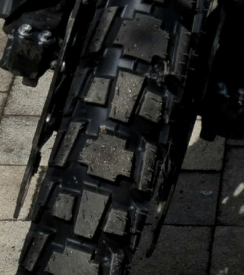

#1310 Message par Tourix » 22 avr. 2025, 14:23
mes Rally Str étant arrivés à leur limite d'usure après 8200km (le pneu AR)
j'ai voulu tenter d'autres pneus de cette catégorie (pour voir si mieux ou pas)
et je viens de faire monter des Dunlop Trailmax RAID
Pour bien "rôder" ces pneus j'ai fait un trajet "spécial-virolos" d'un peu plus de 120km
et je suis plutôt enthousiasmé 8-) (je vous ferai un retour quand je les aurai un peu mieux essays ;) )
MAIS lors de cet essai, par 2 fois ou 3 (?), sur des lignes droites/routes pas très planes
j'ai été surpris par des louvoiements désagréables :shock: aux alentours de 100 (compteur) ou 135 une autre fois...
je n'ai pas trop pu prolonger mes essais par faute de temps, ce que je ferai dès que possible...
mais je voulais savoir si quelqu'un parmi vous
a entendu de telles remontées sur ce pneu ?
Comme je les avais achetés sur la centralepneus j'ai dû m'adresser
à un monteur que je ne connaissais pas... mais il s'agit d'un garage motos multimarques
qui a de l'expérience en la matière... et visuellement
les pneus semblent montés bien régulièrement...
Je vais bien sûr retourner les voir dès que possible...
mais ma question demeure ?

#1311 Message par Zebulon » 22 avr. 2025, 15:58
ton retour va m'interresser §super toujours se méfier des monteurs, même s'ils sont "de confiance"; après avoir fait un WE dans le Cantal avec quelques Atocien(ne)s ; j'en ai bavé tout le WE (en plus on avait eu de la pluie) avec un avant plus qu'instable (connaissant l'anakee wild) çà pouvait pas être le pneu ... retour chez mon cons (depuis 50 ans) qui m'explique que mon pneu a un balourd : vidéo à l'appui : voir avec Michelin ... un passage chez Titi et "on" jette un œil... dégonflage, remontage et depuis ... tout va bien §super2 ... comme quoi .... même les bons ... sont suplantés par les meilleurs ;)

#1316 Message par Tourix » 23 avr. 2025, 10:05
Je n'aurai pas beaucoup de temps avant ce we pour faire des tests, mais le problème que j'ai constaté
pourrait être dû à une pression AR trop élevée (?) ... je n'avais pas mes capteurs lorsque je l'ai récupérée
après montage, mais je viens de faire un petit essai et j'ai commencé par mettre les pressions à froid à 2,2AV et 2,4AR
(l'arrière se trouvait à 2,8)... et à la fin de mon parcours j'étais à 2,3AV et 2,6AR.
Un test sur 25km n'a pas fait apparaître de louvoiement, ni entre 100 et 135, ni à 30 de plus.
A vitesse élevée (ligne droite), si j'imprime un ou deux petits "droite+gauche"
je sens que la stabilité est un peu "légère" mais pas de louvoiement..
Dès que possible je dégonfle et remonte pour voir si la stabilité s'améliore
(je sais que ces pneus ne sont pas faits pour de la vitesse,
mais il est toujours bon de savoir où sont les limites)

#1318 Message par Tourix » 24 avr. 2025, 14:15
J’ai encore une ou deux question/à votre avis à vous soumettre,
vis à vis du problème que je rencontre (hier à mon retour chez moi, j’ai encore eu un net louvoiement sur voie rapide (env 150)
§siffle au risque de me prendre un « t’as qu’à rouler avec des pneus-route plutôt que de vouloir rouler sur route à vives allures avec des pneus mixtes donnés pour 50/50 »
(C’est dit hein… plus besoin de le répéter… :P )
-Lorsque un louvoiement survient, a priori c’est dû à l’AV ou à l’AR ?
Dans mon cas j’ai l’impression que ça part de l’AR
-Considérant que les pressions recommandées par le constructeur sont des valeurs moyennes pour tous types de pneus,
quelles pressions minimum peut on mettre raisonnablement pour rouler sur route ?
§hein
c'est vrai qu'à l'observation du profil de ce pneu
les cavités assez grandes à côté de la médiane
y sont peut-être pour quelque chose?
Modifié en dernier par Tourix le 24 avr. 2025, 14:27, modifié 1 fois.

#1319 Message par Tony.V » 24 avr. 2025, 14:27
T es sur les louvoiement sont pas du a tes réglages suspension ?
2.0 bar a froid !
Question con mais c est quoi les indices de tes pneus ?
Tourix
Messages : 1107
Département : 57 Moselle
Localisation : Metz
#1320 Message par Tourix » 24 avr. 2025, 14:31
J'ai fait mes essais avec tous les réglages possibles (au plus ferme jusqu'au plus soft ça survient pareil)
L'indice des pneus est T > 190

#1321 Message par Tony.V » 24 avr. 2025, 14:37
En voyant la photo je me fais la réflexion qu avec les tétines et la paraffine encore présent sur les pneus ça doit pas aider... Roule et cela devrait s' arranger
Messages : 10986
A remercié : 26 fois
A été remercié : 114 fois
#1322 Message par Zebulon » 24 avr. 2025, 17:16
Tourix a écrit : 24 avr. 2025, 14:15 -Lorsque un louvoiement survient, a priori c’est dû à l’AV ou à l’AR ?
si çà flottait de l'avant, tu sentirais guidonner; si c'est louvoiements c'est derrière; tu avais donc 2,5 derrière lors de ton 2ème essai ...
en effet attends un peu le rodage du pneu pour confirmer ou infirmer ... à mon avis un 50/50 doit bien se tenir sur route, juste un peu de bruit éventuellment et un peu moins de précision , mais ce sera surtout sensible sur l'avant ;)
