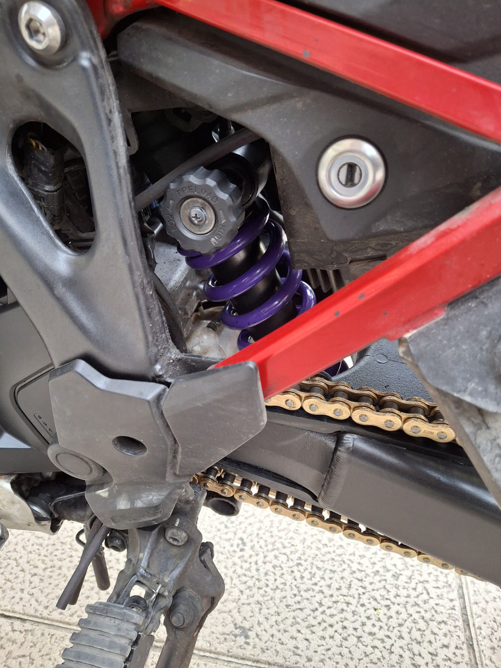

#9 Message par JosepM » 27 mai 2025, 16:53
JosepM a écrit : 08 mai 2025, 12:22 Merci à tous!
Pour l'instant je vais faire installer les Hyperpro, et demander à mon méchanique de faire les ajustages...
@Tony.V Je ne sais pas ce que c'est "la moto saucissonne" (ma moto coupe en tranches???) :oops: Ça veut dire un certain balancement avant-arrière?
En tout cas ça serait bien pour moi d'avoir un "Réglages de suspension de l'AT1100 non AS pour les nuls" :lol:
Fait!
Pour l'instant je n'aperçois qu'une plus grande hauteur et agilité...
"Réglages de suspension de l'AT1100 non AS pour les nuls" sérait bien encore le bienvenu :D

#11 Message par JosepM » 17 juin 2025, 20:03
Je suis retourné de mon voyage en Norvège, 6600 km, trois valises, 5500+ sur autoroute. Mon AT n'est pas AS, donc réglages supension manuels.
Soudain, j'ai pu constater que la partie frontale de la moto tremble! :shock: Ce qu'elle ne faisait pas antérieurement §ouch
Selon mon expert, après un petit essai de sa part, la moto a trop d'hydraulique avant. Ce qu'avec la moto chargée arrière je ne sentais pas.
Il paraît qu'un jour ou l'autre, il me faudra changer l'huile qui faisait partie du kit (SAE 15) par un autre plus doux (SAE 10?). Il a touché un peu les réglages, mais comme il a dit, ça change peu le résultat.
Bref. Selon mon experience,
-le resort progressif arrière Hyperpro c'est bien.
-les résorts progressifs avant Hyperpro avec l'huile du kit c'est une mauvaise idée
-les résorts progressifs avant Hyperpro avec un autre huile, je ne sais pas.
