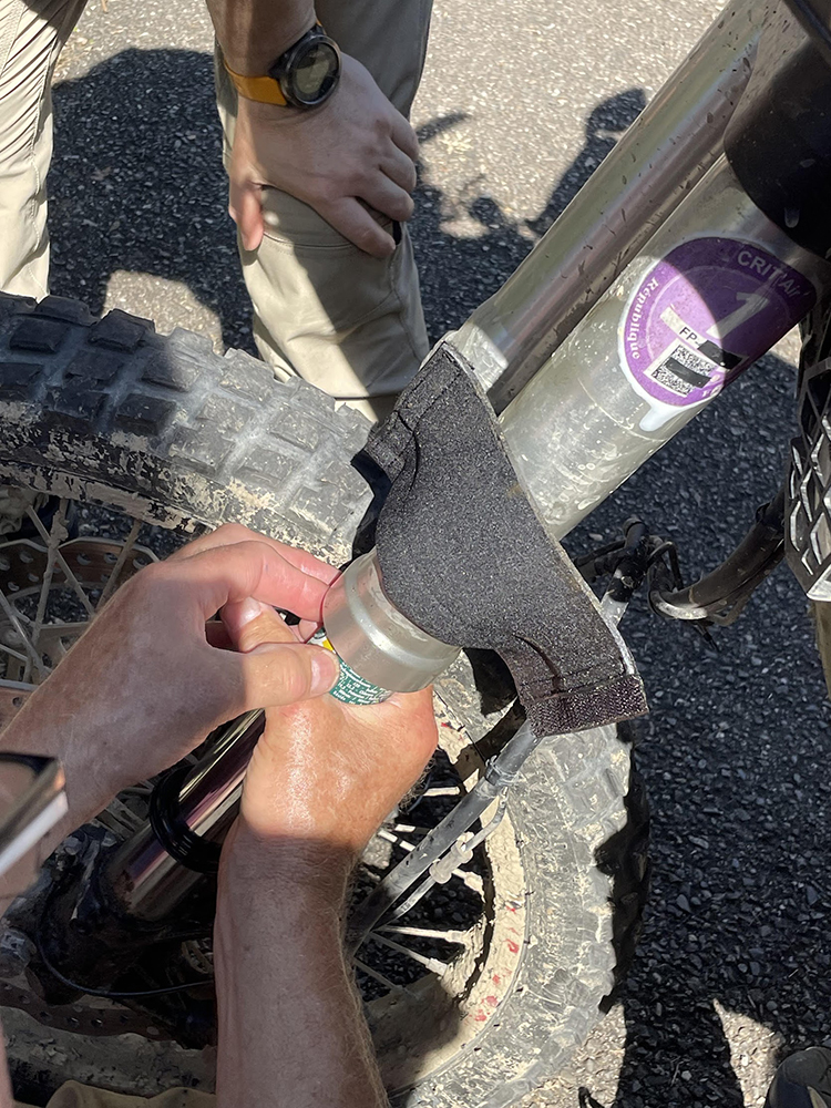

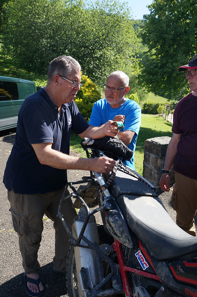

suite à l'opération de ma fourche par quelques sorciers du fofo...
les sorciers discutent
photo ©Caum_fr2003
les sorciers opèrent
photo ©Caum_fr2003

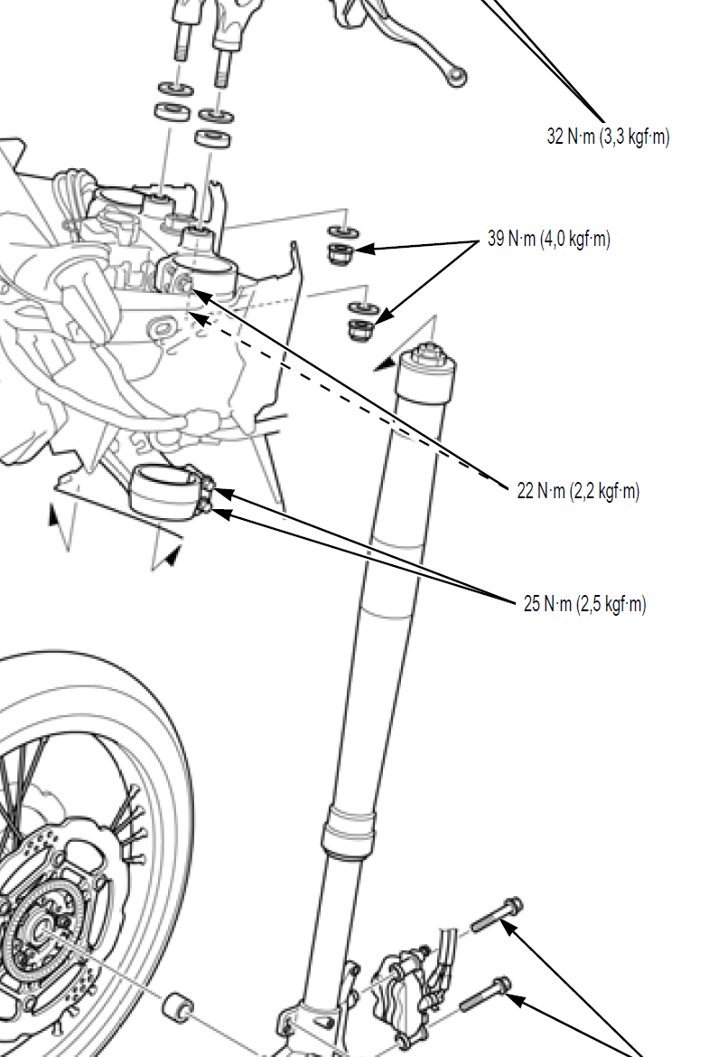

Avant de faire un impair, j'aimerais vérifier les couples de serrage
- en principe sur les Tés supérieurs on est à 22N.m
- à priori pas besoin de desserrer les inférieurs
- la grosse vis est-ce bien la "butée de siège de ressort" ou "Vis centrale de fourche (modèle à suspension conventionnelle)" qu'on serre donc à 34 ?
Merci à vous §chinois

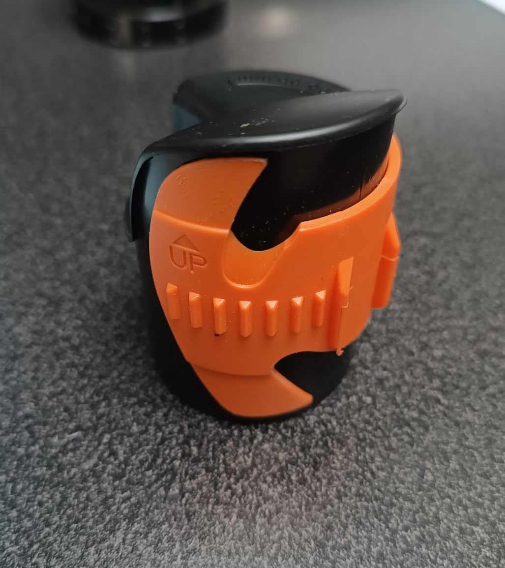

pour info, il y a un outil très peu cher sur Ali pour nettoyer les joints.
nett joint.png (1000 Kio) Vu 2742 fois
Les couples de serrage
fourche crf.png (256.74 Kio) Vu 2742 fois

oui j'avais déjà vu ce produit, distribué en France par Kriega ; mais maintenant que je peux commander chez §chinois , je vais bientôt "investir", on voit que çà peut servir ;)

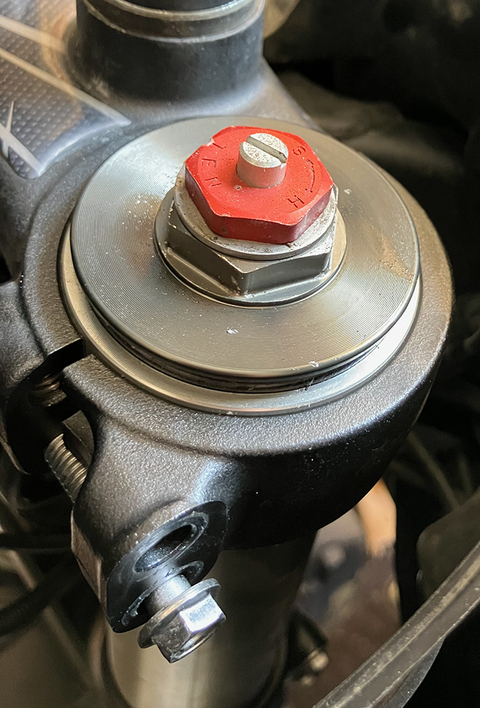

maintenant je galère pour mon appoint d'huile:
comme m'a dit Olivier j'ai dessérré les vis du T supérieur, j'imaginais pas qu'il fallait défaire tout le carénage pour y accéder :@
je désserre le gros écrou de 24 , mais on dirait qu'il y a quelque chose qui le renvoie en bas (un petit clac en fin de course ... §heu )
donc HELP les sorciers !

Ne dois-tu pas d'abord démonter l'écrou de réglage avant d'ouvrir le fourreau ?
Aucune certitude, juste une idée pour faire avancer le sujet ...

je n'ai pas fait souvent de fourche inversée !
il n'y a pas une histoire où il faut comprimer le ressort pour accéder et débloquer un contre écrou ? §hein

pour Olivier, je desserre les vis de pré-charge; roue en l'air ce qui est déjà le cas; merci les gars, je m'y recolle demain si je peux ;)

bon finalement il a fallu remettre un peu la fourche en pression pour faire remonter les bouchons; si çà peut servir à quelqu'un ;)
j'ai mis 65 cc d'huile
