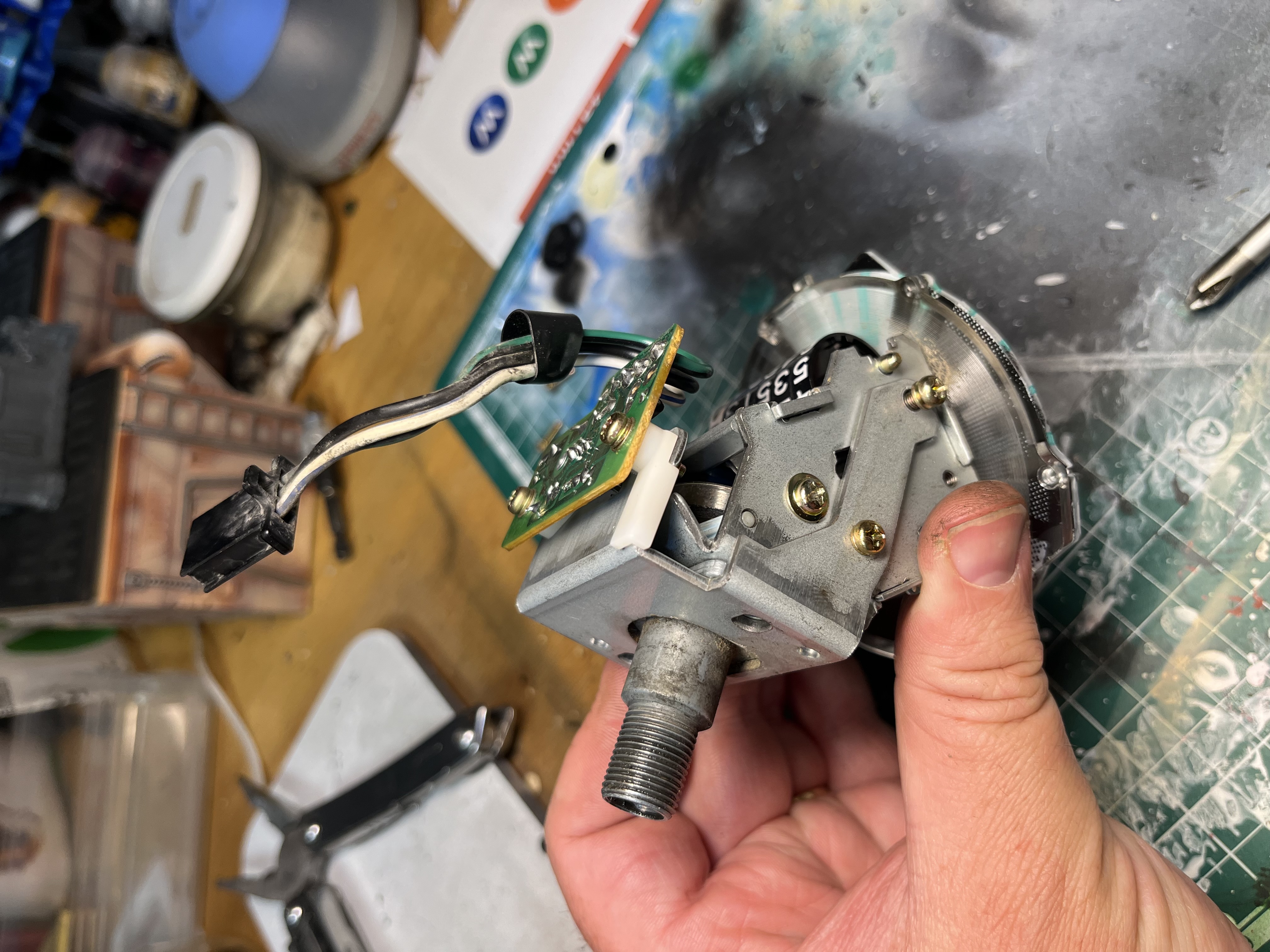

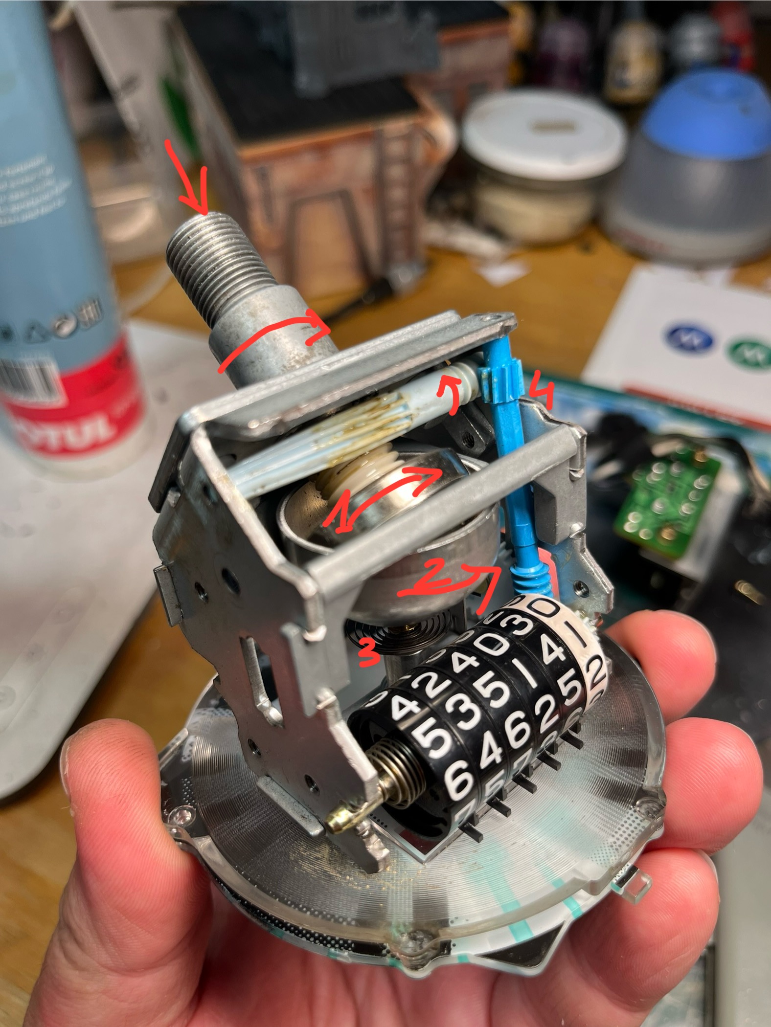

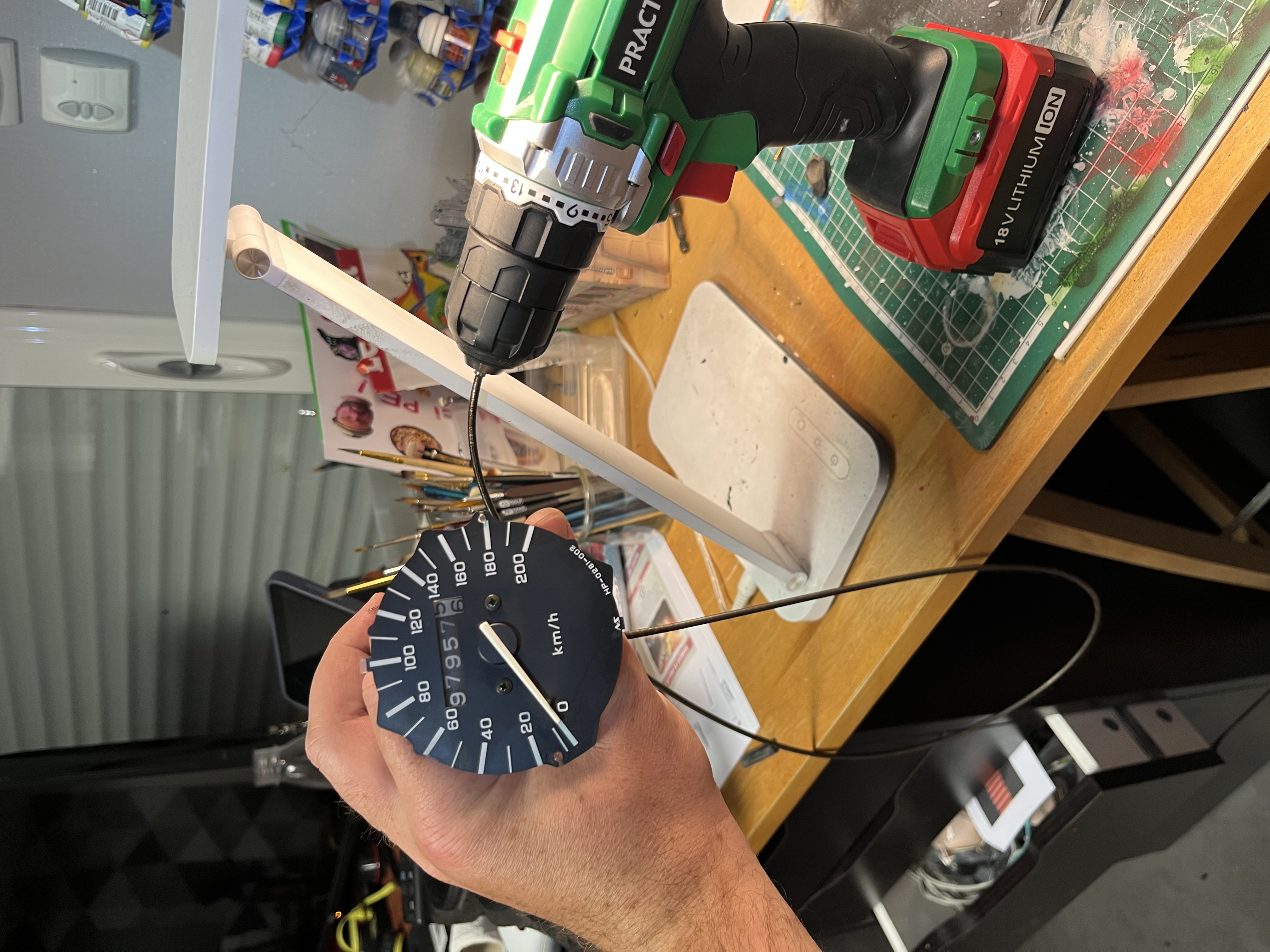

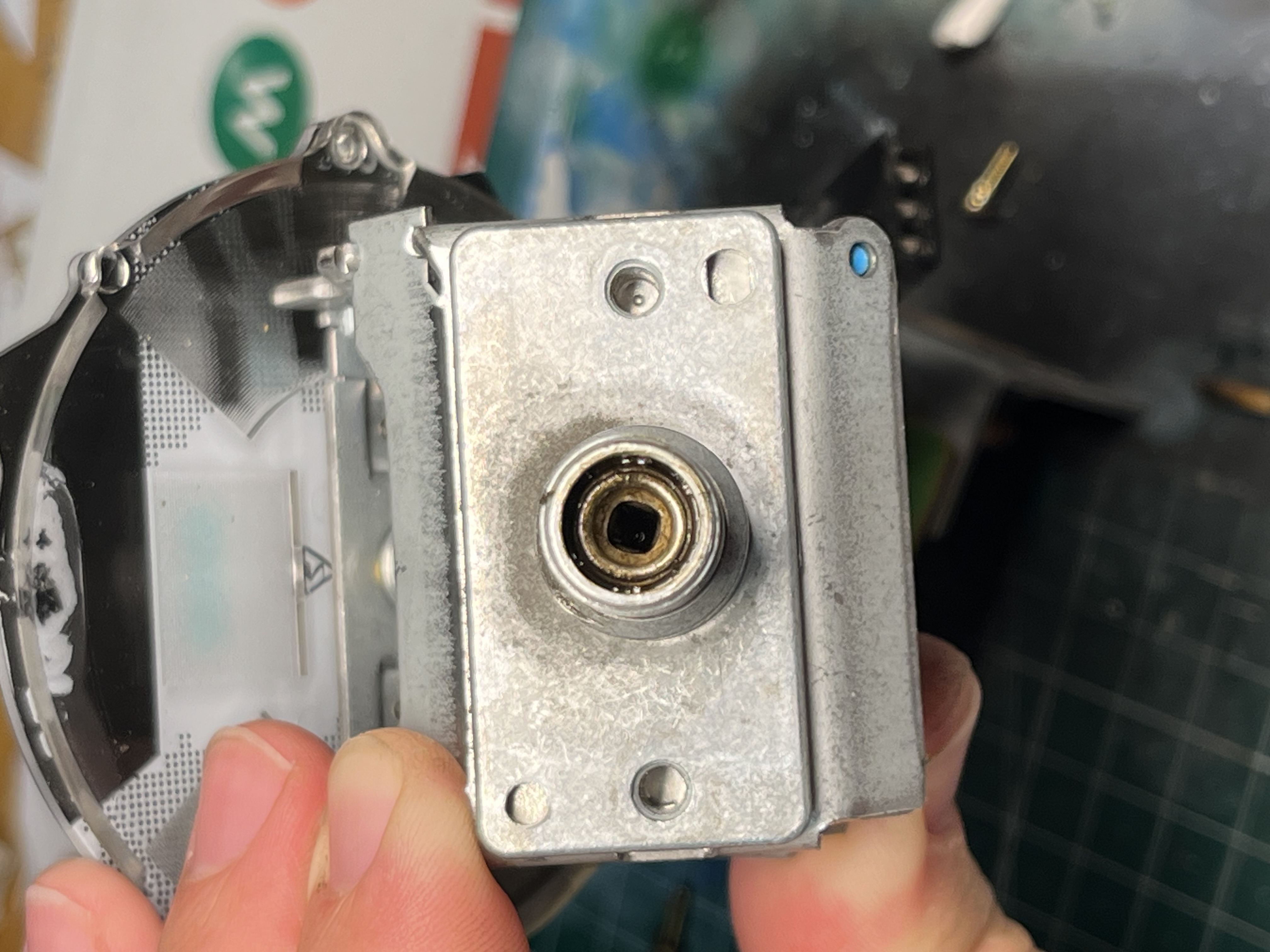

Bon,
gros démontage du compteur.
- déjà, l’empreinte femelle où s’enfiche le cable de compteur semble correcte.
- je mets le cable, avec une visseuse, comme papa dans maman, et vazy je tourne! en sens horaire nada, en antihoraire c’est le bon sens! et a un moment, bim ca vient.
Donc le compteur est bien fonctionnel, rien de definitivement cassé apparement. - je huile a l’huile fine l’axe. un touuut ptit peu de graisse au pinceau de maquettes sur les rouages en plastiques. et je vois pas ce qui ne colle pas. - quand je teste a la visseuse, la vitesse s’incremente tres doucement, meme a basse vitesse. Pas d’effet yoyo, comme en roulage, ou souvent sous les 25km/h l’aiguille montant puis redescendait souvent.
Pas vraiment de rouages pour indiquer la vitesse, seulement pour le compteur kilometrique.
Pour la vitesse, le cable entraine un axe. je ne peux pas le démonter, c’est serti. il me semble que c’est un aimant (1) qui entraine une sorte de coupole(2), qui elle indique la vitesse. cette dernière est retenue par un ressort (comme en horlogerie, la piece 3).
ensuite on voit un engrenage et en renvoi (4) pour incrementer le compteur de kms.
- Je vois pas trop comment mieux maintenir cette pièce. dommage qu’on ne puisse pas demonter l’axe principal pour bien tout nettoyer et huiler.
Qu’en pensez vous ?

Re: Boitier pignon de compteur de vitesse : 44800-MV1-013
Pourquoi tu dis "à un moment" une fois trouvé le bon sens ça devait tourner direct non ?Thegreux a écrit : 22 juin 2025, 01:26... en antihoraire c’est le bon sens! et a un moment, bim ca vient.
- Thegreux
- Grande courbe
- Messages : 86
- Enregistré le : 29 sept. 2015, 20:00
- Localisation : Levallois
Bien vu. Justement, il m’a semblé qu’aux toutes premières rotations je ne voyais pas l’aiguille bouger.
J’ai essayé un sens puis l’autre, me suis dit que le compteur etait HS. Finalement en sens anti-horaire c’est venu.
Mais il etait tard et je n’ai peut etre pas ete hyper attentif. je ne comprends pas vraiment ce qui retiendrait cet axe de tourner, ou en tout cas d’entraîner la coupole interne. quand je manipule la main, c’est hyper sensible, et ca tourne sans aucune résistante.
peut etre un peu de vielle graisse collait et empêchait un mouvement bien fluide, mais je ne suis pas sur.
j’ai un peu l’impression de louper un truc.
Oui, sens antihoraire mais faut laisse le câble dans la gaine et l'entrainer avec un embout plat.
Et visseuse à fond.
Et visseuse à fond.

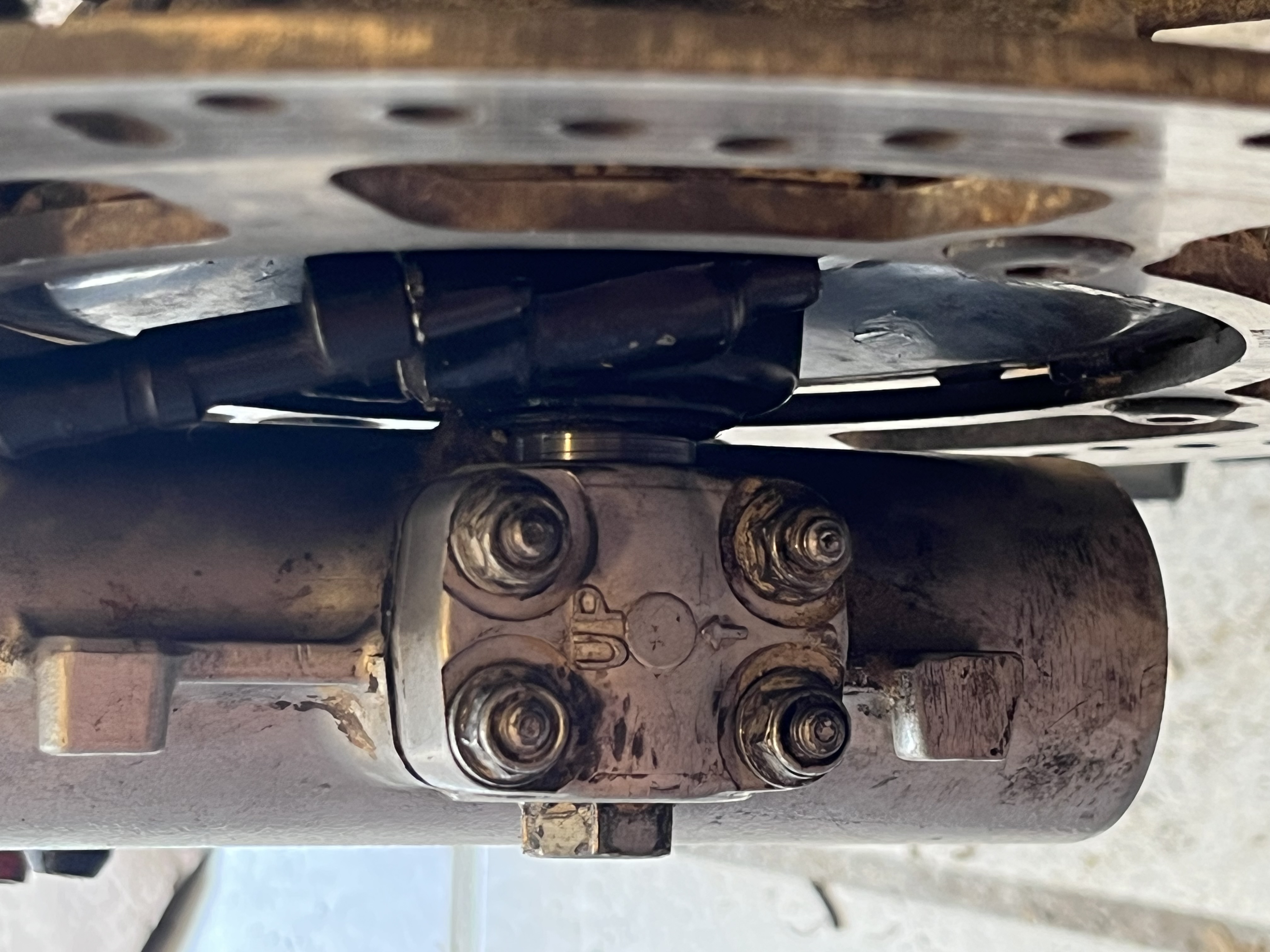

Au remontage j’ai fait gaffe, le compteur tourne avec la roue et l’entraîneur bien en place. j’ai un peu ecarté les oreilles de la bague d’entrainement coté roue. ca fonctionne mieux d’un coup. je changerai cette dernière avec les roulements de roue dans pas longtemps.
Par contre, je trouve qu’il y a un jour quand on remonte la roue avant, entre la fourche et l’entraîneur de vitesse. C’etait le cas avant. mais je ne vois pas sur la RMT si c’est normal ou non. en fait en serrant l’axe, rien ne pousse la fourche. elle est juste serrée avec les 4 vis qui serrent l’axe.
ca doit etre normal mais j’ai un doute.
pareil pour le chemin du cable du compteur, on a un eclaté montrant le chemin precis ? peut etre l’avais-je mal positionné et ca augmente la friction…

je m’auto-reponds !
sur la haynes, en anglais, on voit bien ce petit espacement, ca doit etre standard.
