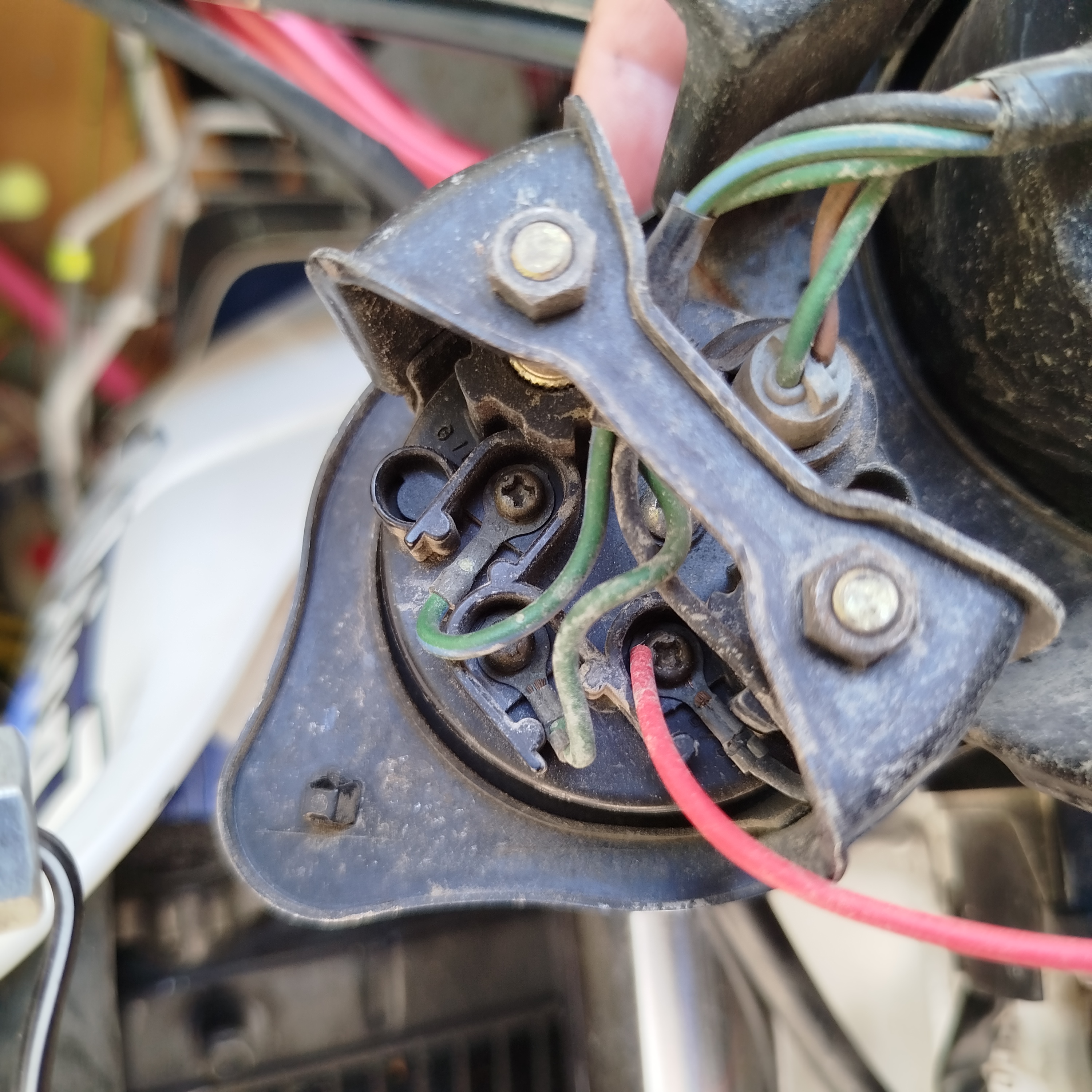

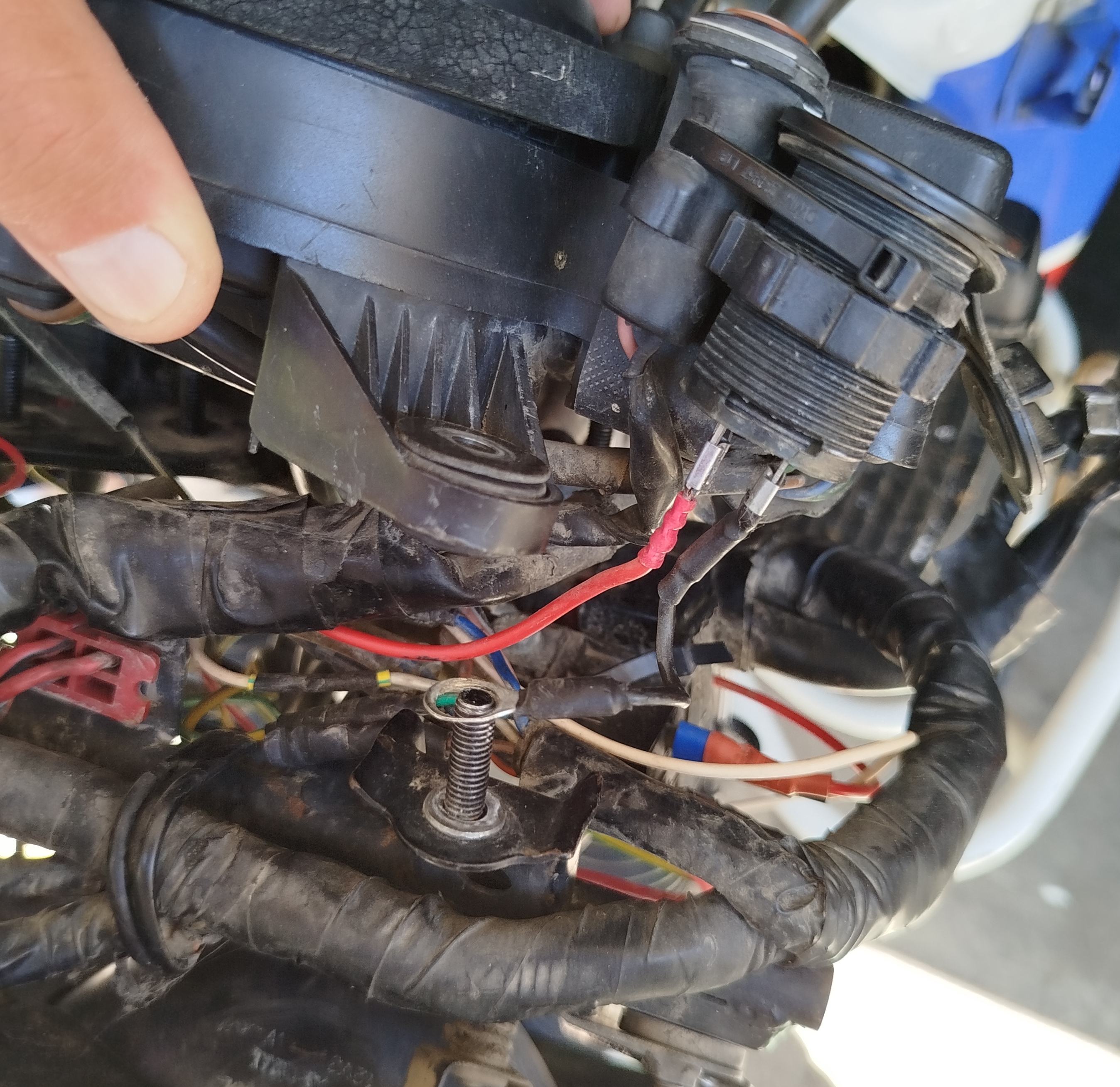

Je suis entrain de brancher un boitier pour accessoires sur mon rd03. Le boitier est équipé d'un relai, je cherche donc le + contact de la bécane.
J'avais pensé à la jauge de température mais elle donne que 4V après contact je comprends pas (elle fonctionne parfaitement pourtant) donc ça n'actionne pas le relai.
Pourriez vous m'aider svp ? Un + contact facilement accessible si possible.

Ça c'est le signal qui donne la température !!Leodenice a écrit : 19 juin 2025, 21:17 ...
J'avais pensé à la jauge de température mais elle donne que 4V après contact je comprends pas (elle fonctionne parfaitement pourtant) donc ça n'actionne pas le relai...
Fil vert/bleu.
Faut prendre le fil noir.

J'ai pris le fils noir derrière la jauge de température, c'est le top.

Moi pour alimenter le voltmètre, j'avais pris derrière l'indicateur de température au tdb.
