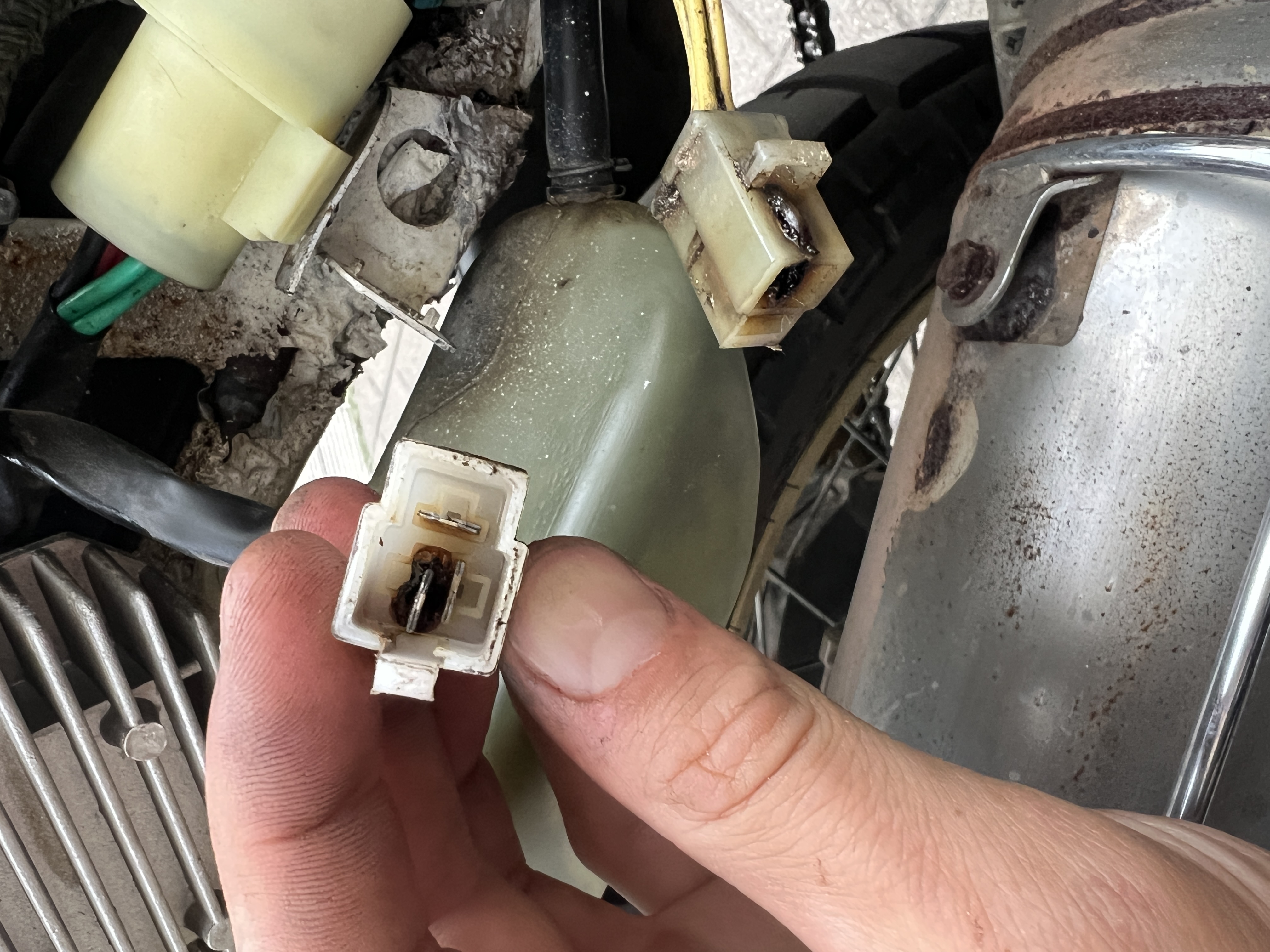

Ça m'étonnerait. Un multimètre sera ton ami.Telestrat a écrit : 24 août 2025, 19:15 Si il y en a un, est ce qu’il aurait pu cramé ou les contacts ?

Oui pour l’instant j’ai coupé le connecteur sur les fils jaune, que j’ai connecté directement avec un wago que j’ai scellé dans une gaine thermo. Juste le temps d’aller les souder à l’atelier de lutherie ou je travailler avant parce que pas de poste à souder à la maison.TiTi a écrit : 28 août 2025, 08:33 Cherche pas. Le connecteur sur les fils jaunes est LA source des problèmes.
De toute façon avec un nouveau régulateur tu vires cette fiche et la fiche ronde.
