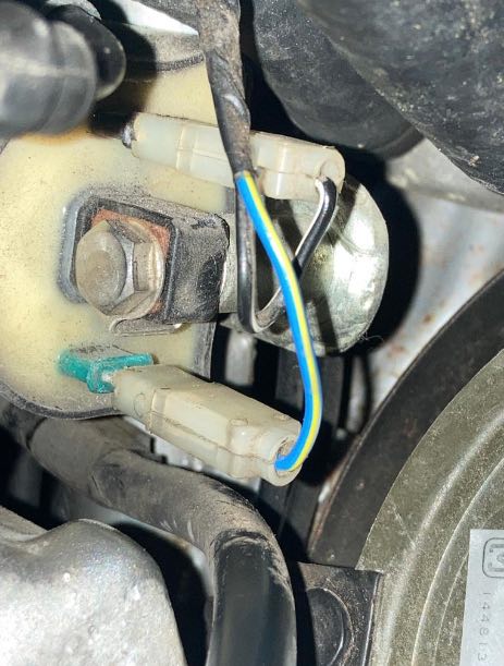

Bonjour
J'ai un doute suite à une déconnexion d'une bobine quand au sens des 2 fils du primaire
J'ai le fil (bleu jaune) qui va sur la cosse à embase verte du primaire de la bobine , est-ce normal ? et donc le noir blanc qui va sur l'autre cosse
Y-a t-il une polarité
Est-ce la même chose pour les 2 bobines ?
Si quelqu'un avait la gentillesse de vérifier sur la sienne, ce serait sympa

#2 Message par TiTi » 30 mars 2023, 17:24
Les noir/blanc sont les masses donc sur le "vert".

#3 Message par Marcopolo » 30 mars 2023, 17:28
Pas forcément, sur les anciennes, c'est le vert/jaune la masse.

#5 Message par Fareinheit76 » 30 mars 2023, 18:11
Pour info, les fils noirs blancs sont des masses (vérifiés à l'ohmètre)
et sur l'autre bobine (dont je n'ai pas démonté les cosses) le fil bleu/jaune va sur la cosse à embase verte

#6 Message par TiTi » 30 mars 2023, 19:22
Sur T@ 96-99 :

#7 Message par Marcopolo » 30 mars 2023, 23:03
Ah ouais ça dépend des années §malade

#8 Message par Loulou1234 » 08 sept. 2025, 22:59
J'ai le même problème sur ma PD10 de 1998. J'ai tout démonté, les deux bobines sans prendre suffisamment de photo, je me retrouve coincé pour le remontage 😬
Une idée du sens des fils ?

#9 Message par TiTi » 09 sept. 2025, 07:05
Embase verte = masse (comme sur tout le faisceau).
