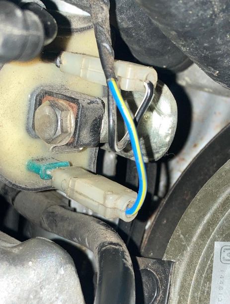

Bonjour
J'ai un doute suite à une déconnexion d'une bobine quand au sens des 2 fils du primaire
J'ai le fil (bleu jaune) qui va sur la cosse à embase verte du primaire de la bobine , est-ce normal ? et donc le noir blanc qui va sur l'autre cosse
Y-a t-il une polarité
Est-ce la même chose pour les 2 bobines ?
Si quelqu'un avait la gentillesse de vérifier sur la sienne, ce serait sympa

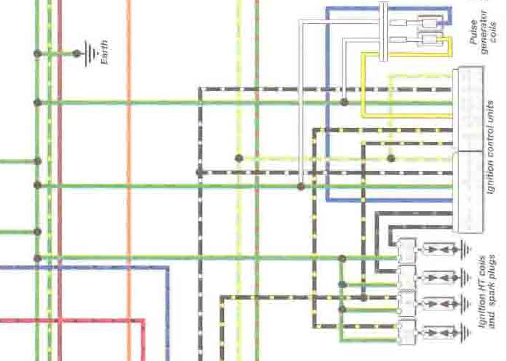

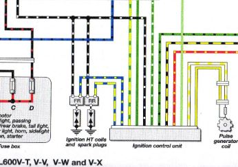

Les noir/blanc sont les masses donc sur le "vert".
Messages : 7399
Re: HELP embase verte cosse bobine d'allumage transalp 600, c'est le + ou le -
#3 Message par Marcopolo » 30 mars 2023, 17:28
Pas forcément, sur les anciennes, c'est le vert/jaune la masse.
Modifié en dernier par Marcopolo le 31 mars 2023, 10:43, modifié 1 fois.

#4 Message par Marcopolo » 30 mars 2023, 17:31

Pour info, les fils noirs blancs sont des masses (vérifiés à l'ohmètre)
et sur l'autre bobine (dont je n'ai pas démonté les cosses) le fil bleu/jaune va sur la cosse à embase verte

#6 Message par TiTi » 30 mars 2023, 19:22
Sur T@ 96-99 :
Messages : 7399
#7 Message par Marcopolo » 30 mars 2023, 23:03
Ah ouais ça dépend des années §malade

J'ai le même problème sur ma PD10 de 1998. J'ai tout démonté, les deux bobines sans prendre suffisamment de photo, je me retrouve coincé pour le remontage 😬
Une idée du sens des fils ?

#9 Message par TiTi » 09 sept. 2025, 07:05
Embase verte = masse (comme sur tout le faisceau).
