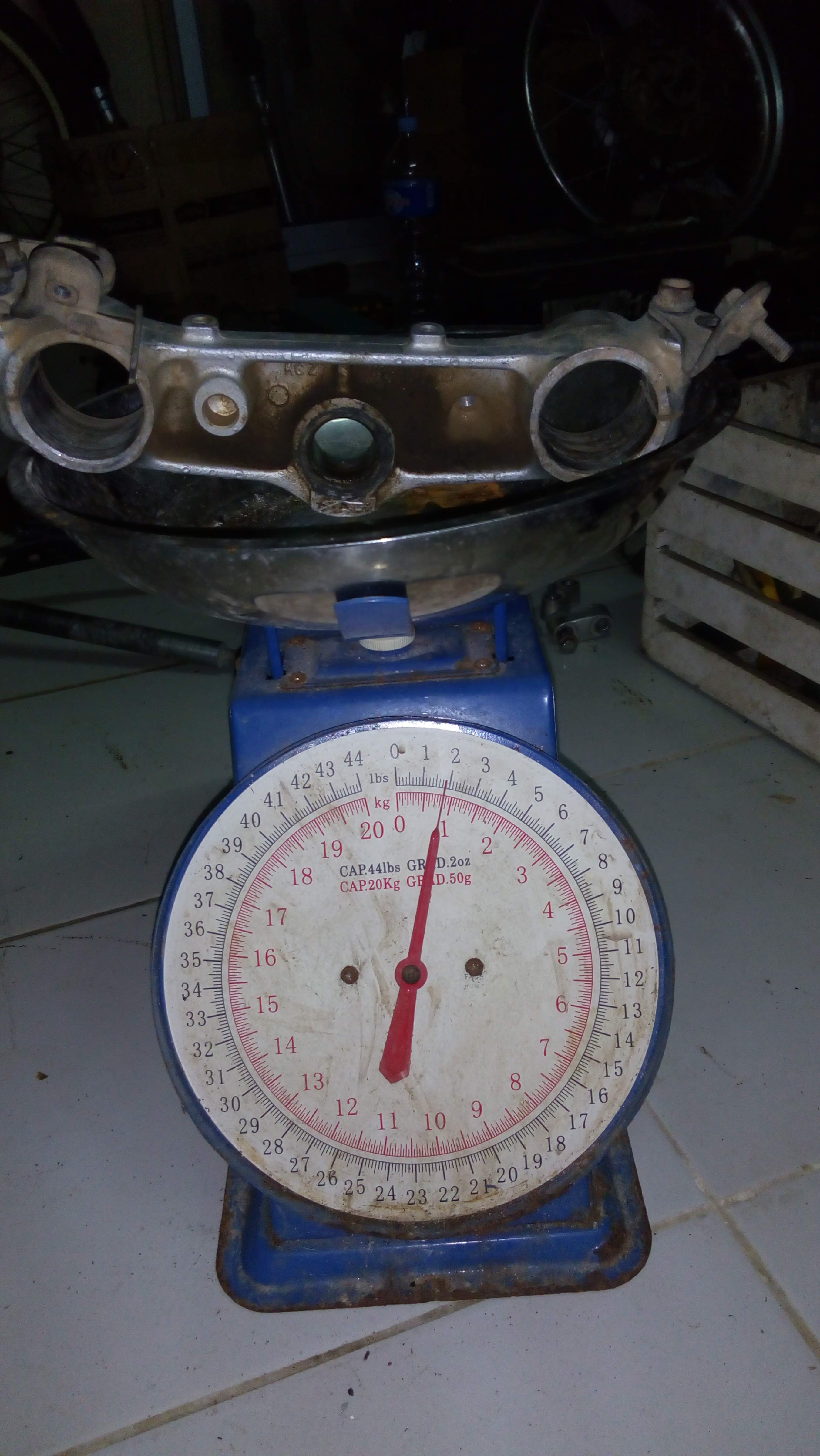

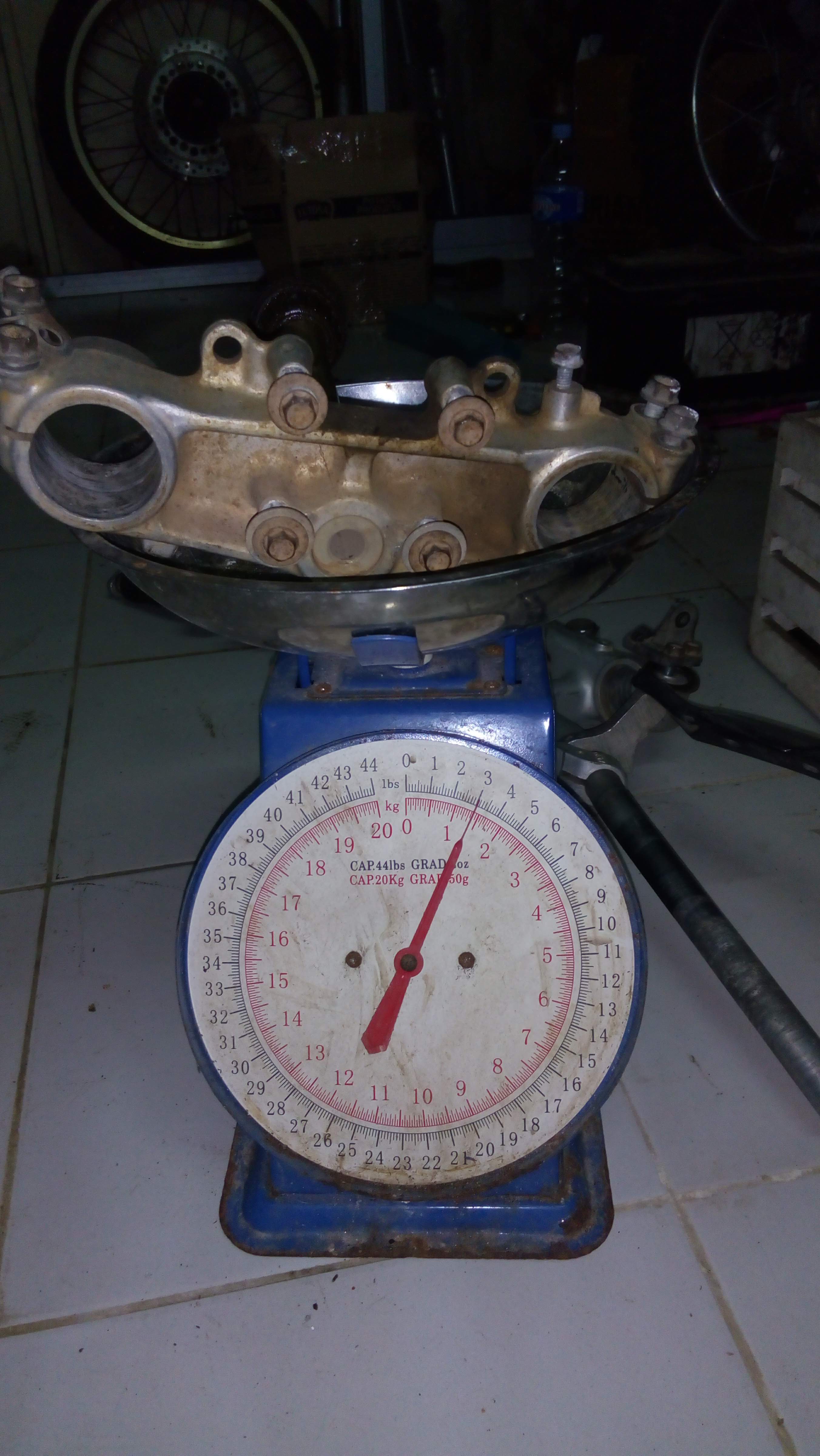

Pour donner une idée des gains réalisés sur le te de fourche et son axe. Angle plus fermé mais le té est plus rigide et avec la fourche durcie la stabilité semble ok.

#56 Message par Davildos » 28 mars 2020, 15:34
1.2kg de gain.

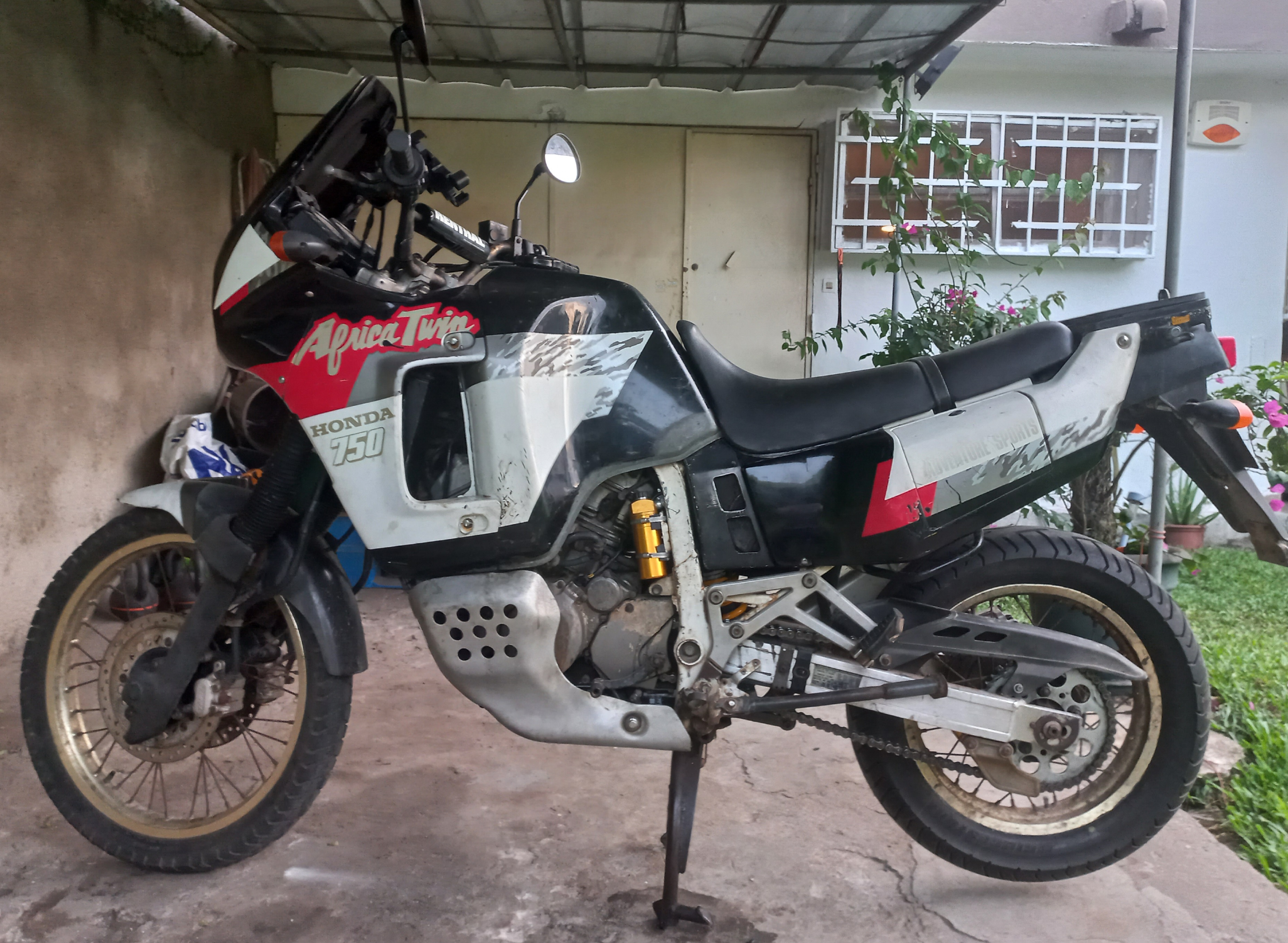

Voici une photo 3/4 arriere de la brele, dans son jus et en mode presque stock avec les caches lateraux, les repose pied passager et les cotés du sabot pour cacher la misere. Je prevois de refaire la structure de la selle en fibre de verre et combler par la meme occasion le creux de la selle avec sans doute egalement un affinement à l entrejambe comme sur les gs800. Me retrouvant donc avec une selle d origine complete, je la garderai de coté. Ensuite je mettrai bien une pompe facet en remplacement de ma pompe à depression vieille de Mathusalem. Elle coute le meme prix donc c est une super affaire.
