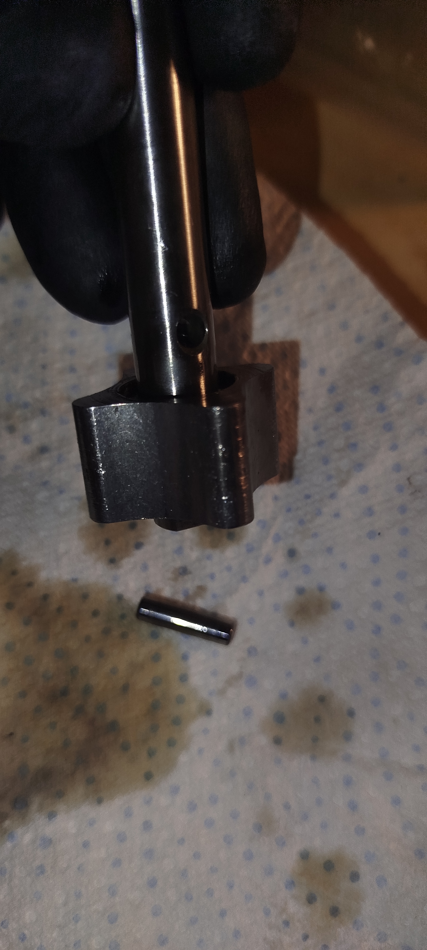

c'est mieux de laisser l'etoile de selection dessus ,car tu a vite fait de pedre les axes en travers ,de les faires tomber dans l'atelier,et perdre du temps a la chercher...
pire !de t'apercevoir que la 5eme accroche pas,car il manque un axe! §non :roll: §suicide

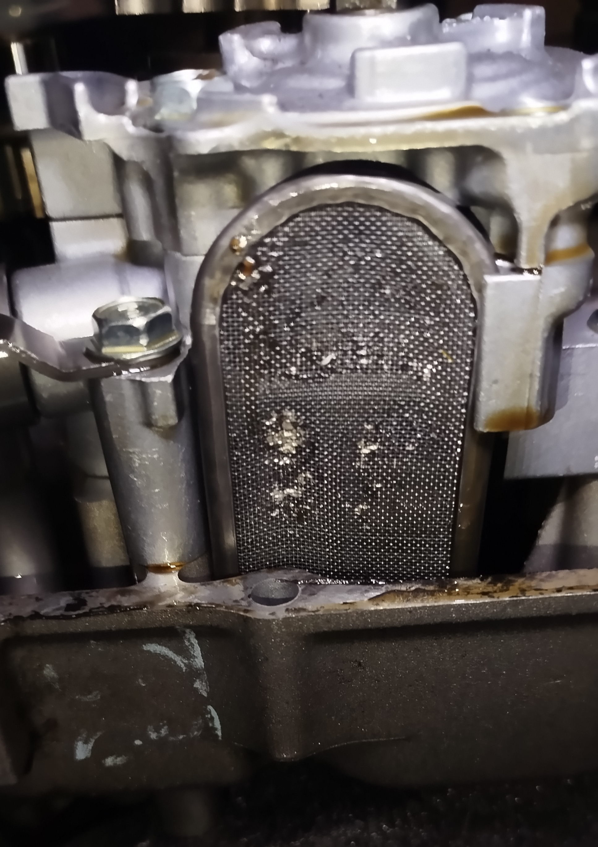

J'ai regardé le tamis :
Il y a un peu de limaille qui traine avec les résidus d'huile...:
Très nette cette feraille perlée avec la tige aimantée... :(

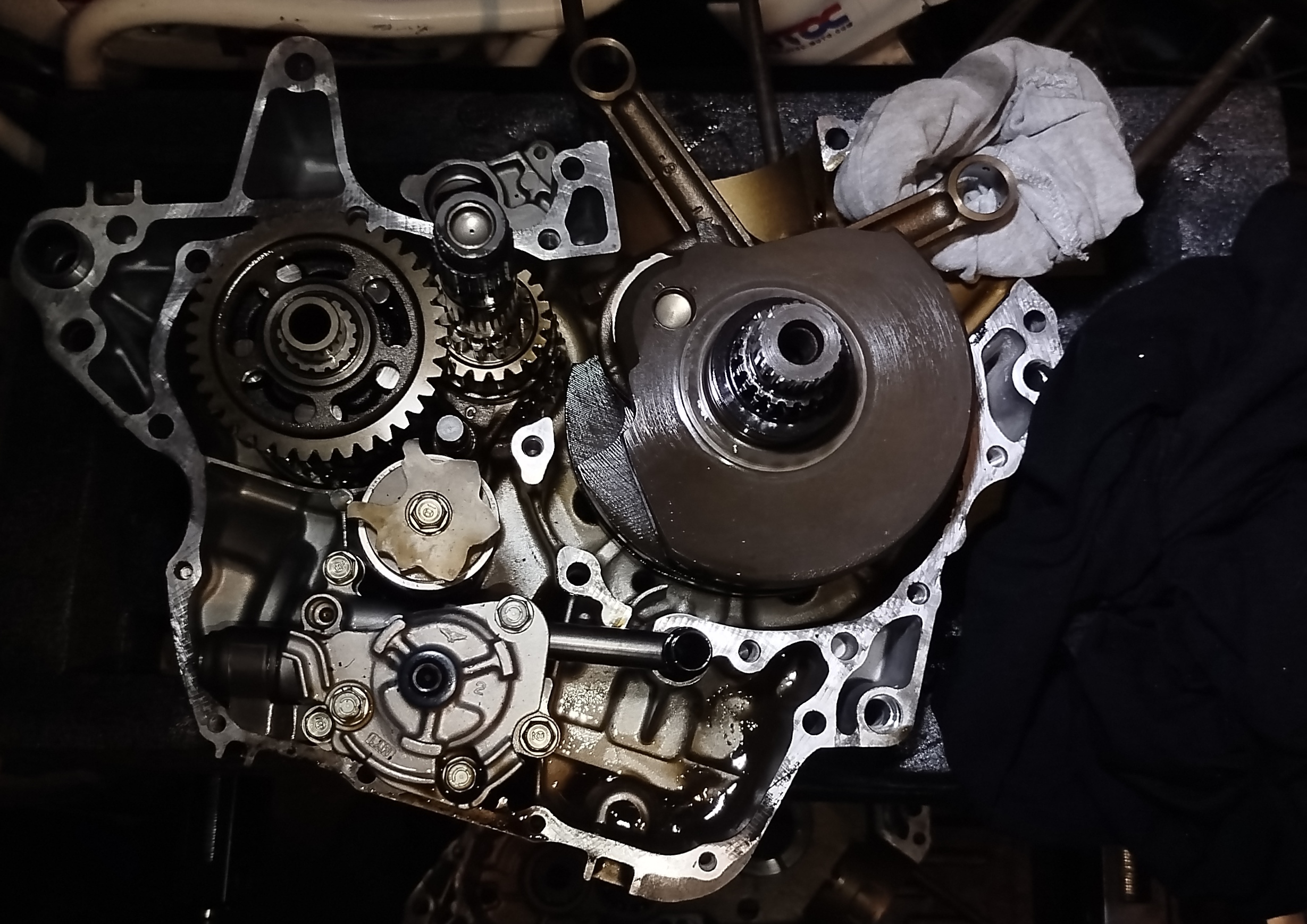

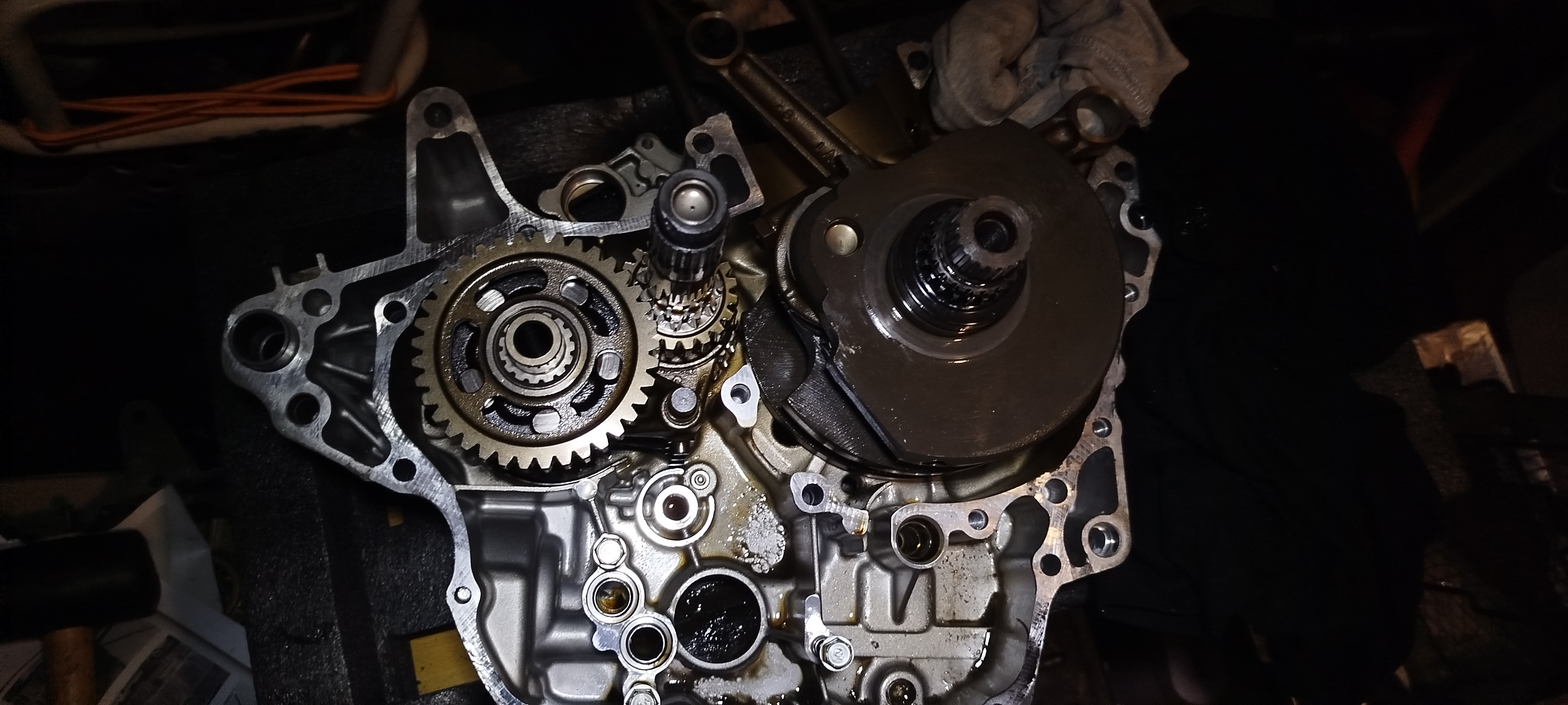

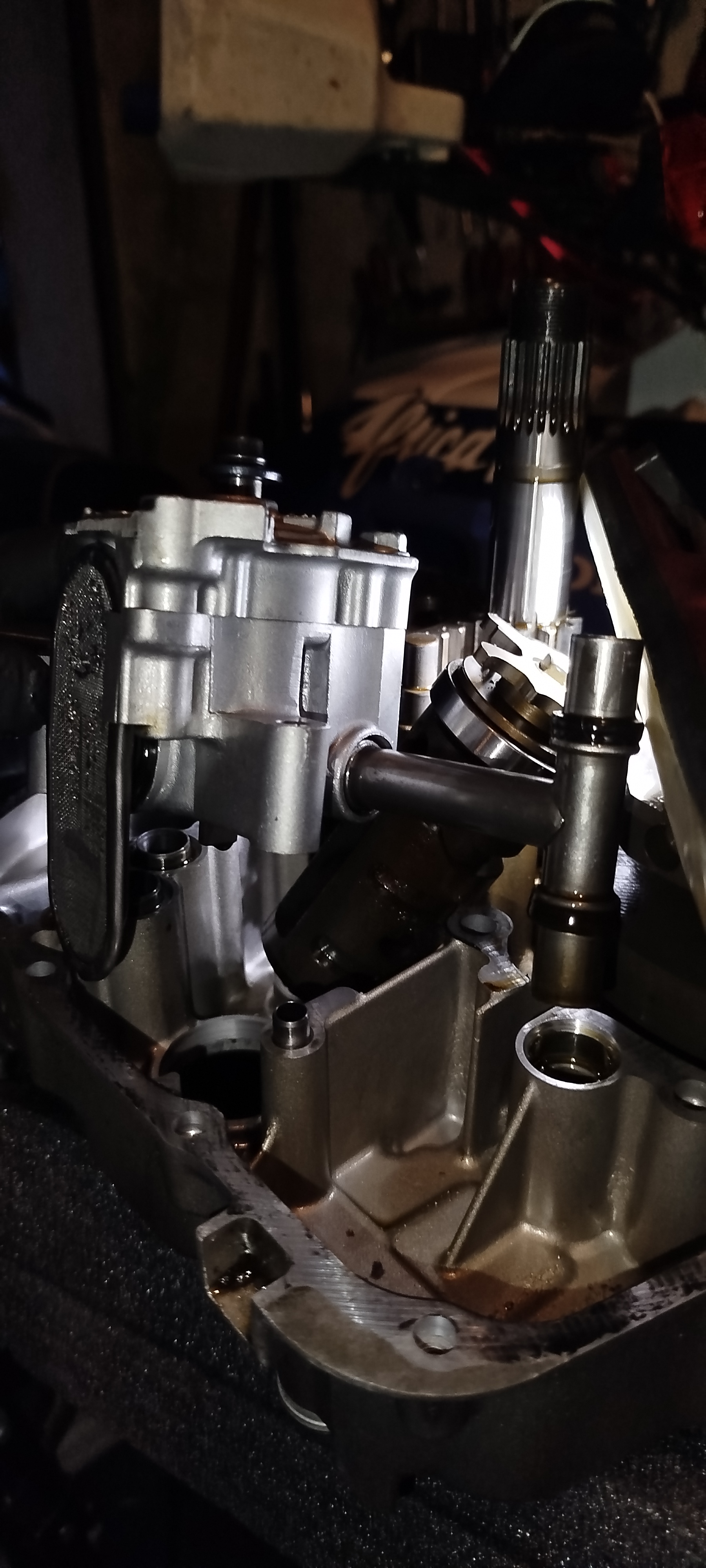

bon, "fin" ou presque du démontage :
la pompe à huile est ses 3 vis. Boulons pardon...
y'a des joints.. :| j'ai pas commandéà Denis...j'avais pris les joints d'eau en avance, mais là pas penser...
puis tout cet ensemble : j'ai pas le nom.... :(
et encore ces copeaux métalliques dessus, :shock:

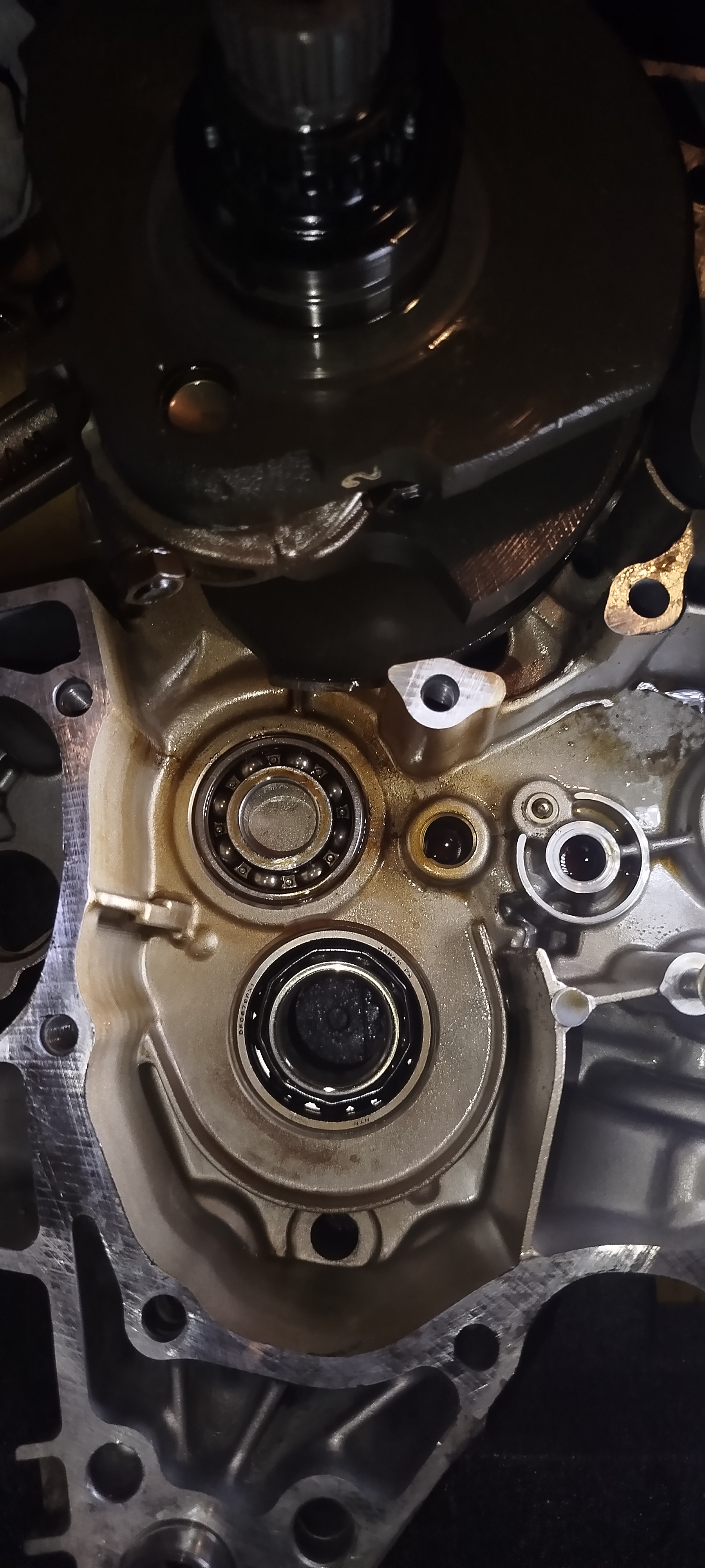

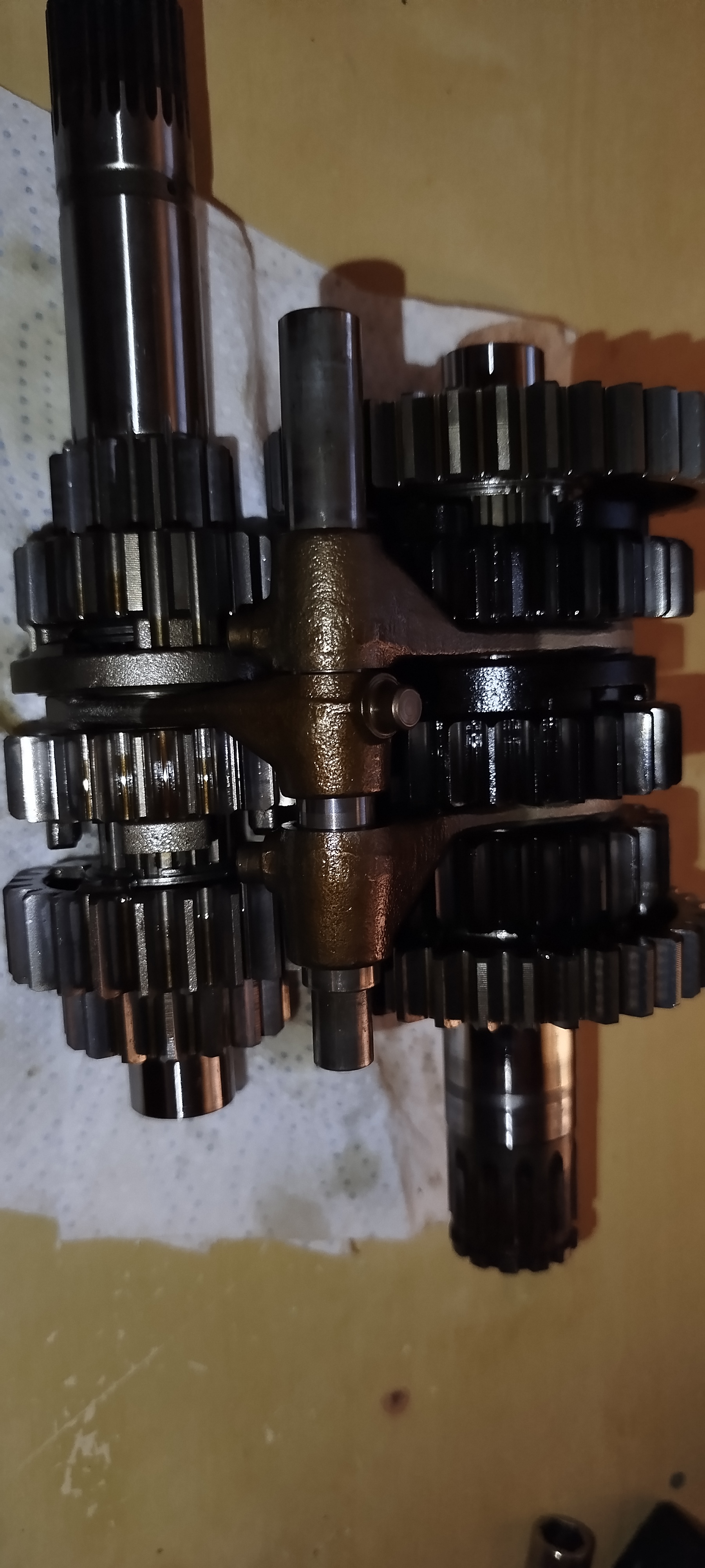

et j'enlève tout l'ensemble des rapports de boite :
le présumé coupable ....: :lol:

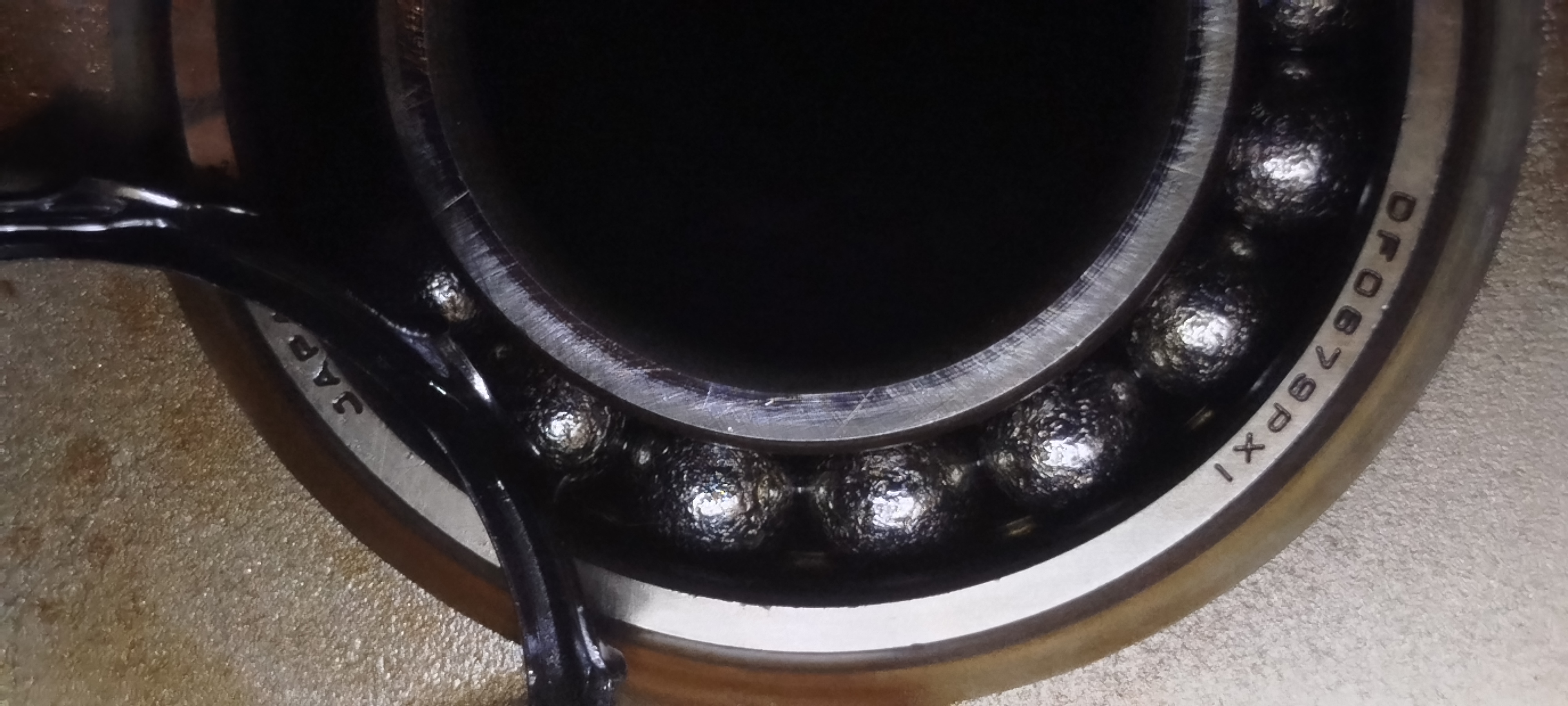

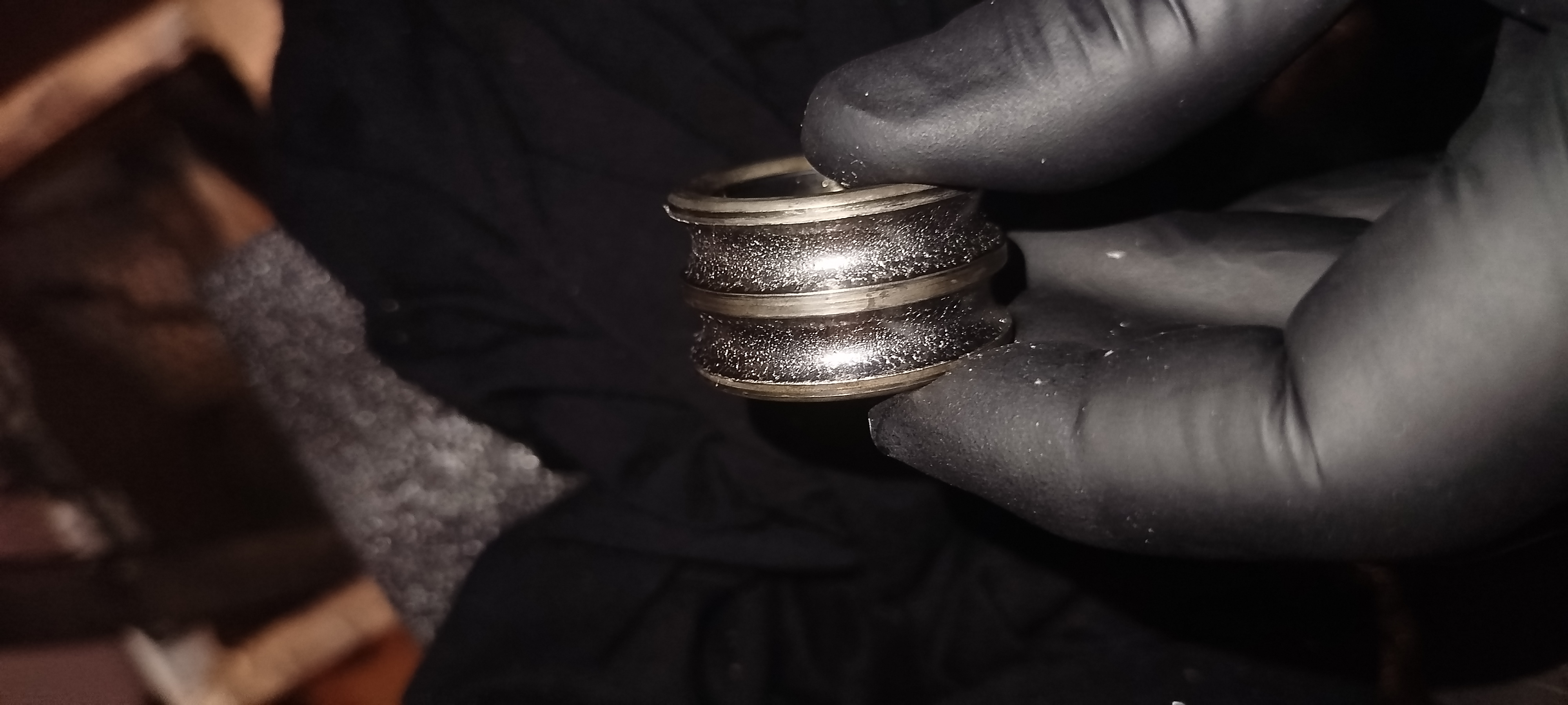

en effet....les billes sont dégueu...."mangées" de partout...:
j'ai enlévé l'intérieur de ce roulement sans efforts ou si peu... :oops: il s'est écroulé en le triturant légèrement...
puis l'ensemble bielles vilo est sorti sans difficultés:
donc j'en suis là :....
c'est toujours facile de démonter..... :roll:
les 3 autres roulements sont sains eux, mais à extraire bien sur....pas fait ce soir....

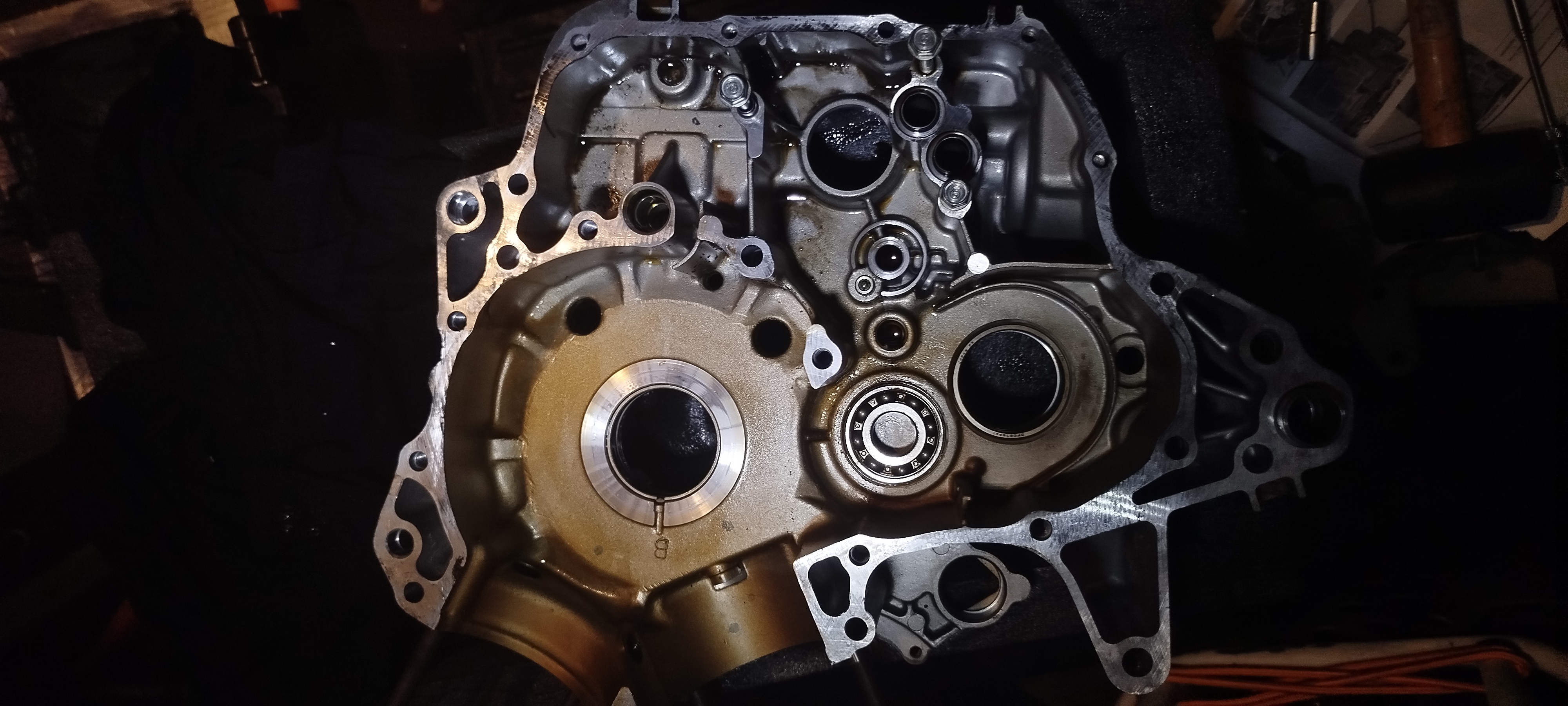

Donc, que s'est il passé sur ce roulement?? §ouch :oops:
c'est rare à ce que j'ai pu comprendre sur le forum, ou celui des voisins, mais ça arrive....

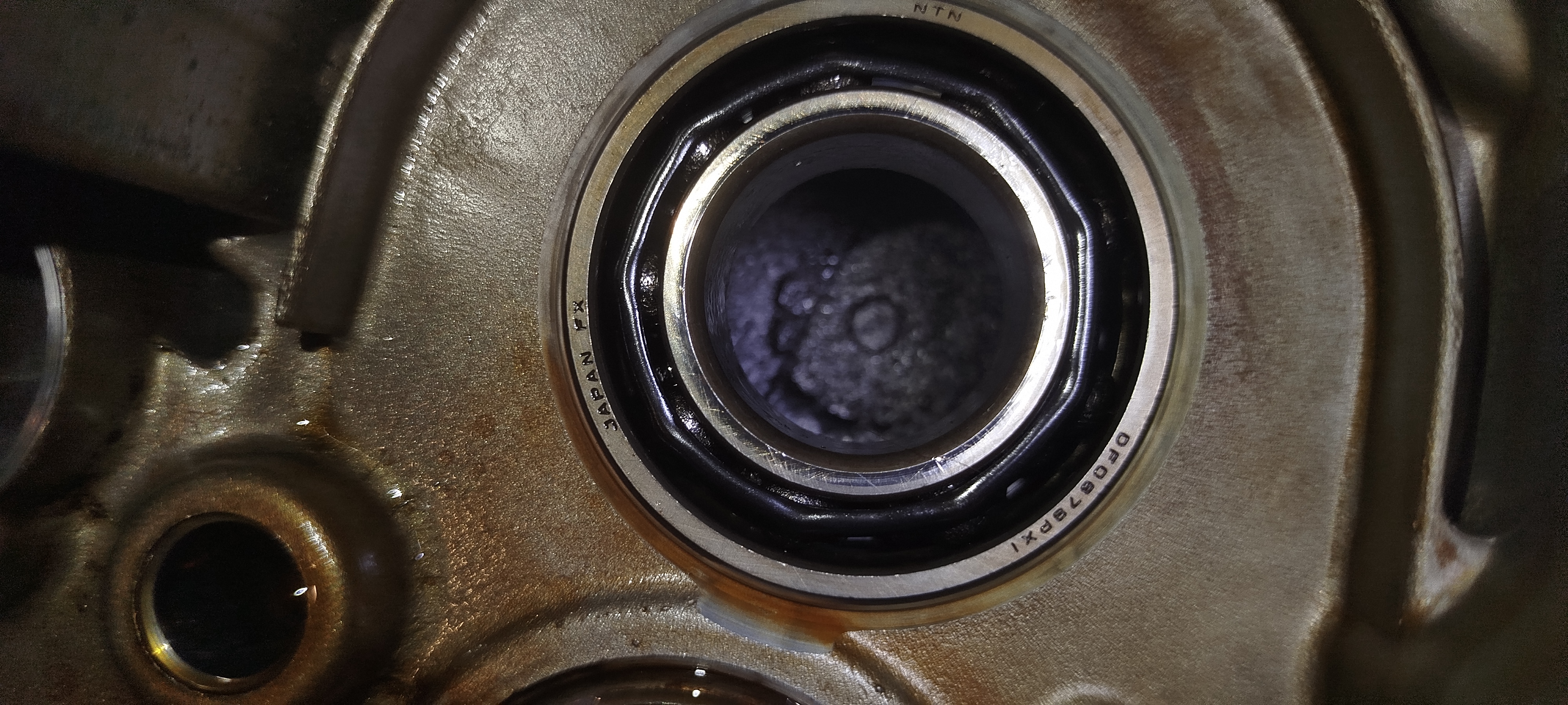

le roulement n.30 :

#80 Message par TiTi » 27 oct. 2025, 22:44
Roulement de sortie de boîte. C'est lui qui prend en premier avec une chaîne trop tendue !

#81 Message par Marcopolo » 28 oct. 2025, 00:05
Si toutes les billes sont encore là, le moteur n'a pas pris trop cher en théorie. J'en connais qui ont eu beaucoup moins de chance.

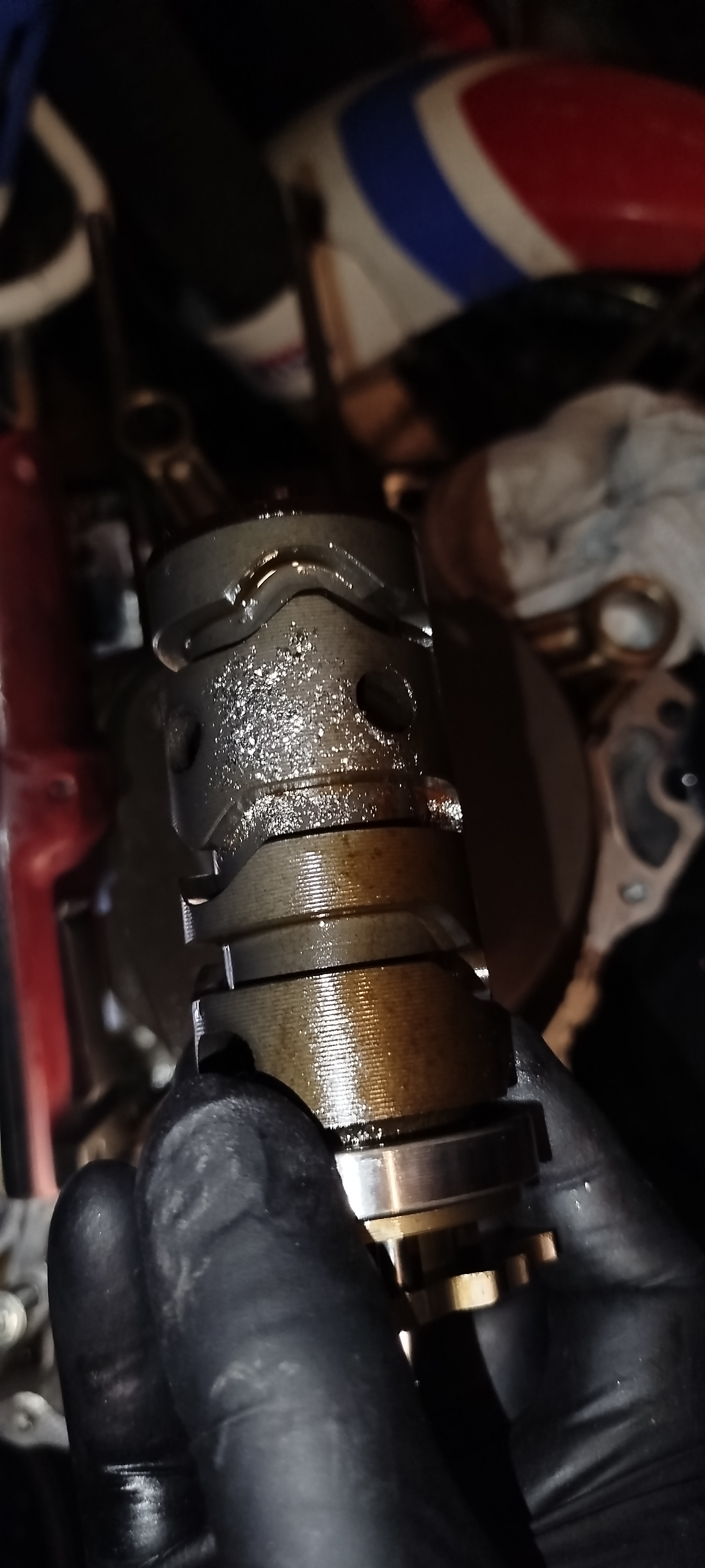

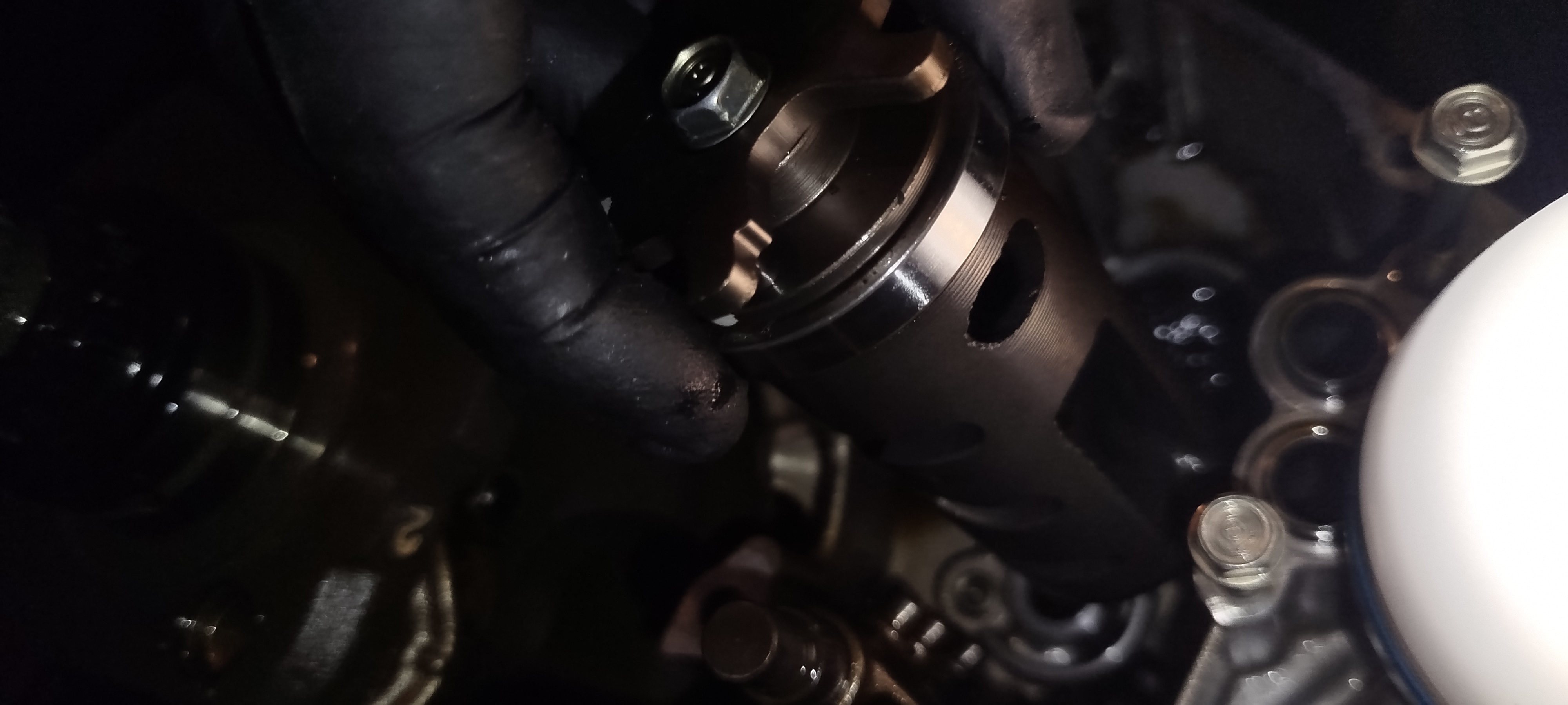

Bizarre les marques sur le barillet de sélection des vitesses.
Faut ouvrir la pompe à huile pour voir l'état, c'est un très bon indice pour savoir si le moteur a bouffé de la limaille ou pas. Ce qu'on voit sur la crépine c'est quoi ?
Ensuite inspecter les paliers de vilo, et démontage des chapeaux de bielles voir l'état des coussinets.

TiTi a écrit : 27 oct. 2025, 22:44 Roulement de sortie de boîte. C'est lui qui prend en premier avec une chaîne trop tendue !
Pourtant, même si le moteur est donné pour 70mkm, l'état des dents de l'axe sont vraiment TB. Lui je le touche pas, je laisse solidaire des pignons de boîte.
J'aurais pensé que la chaîne était détendue justement...

Xav05 a écrit : 27 oct. 2025, 19:46 Donc, que s'est il passé sur ce roulement?? §ouch :oops:
Beau boulot :D
Si ma mémoire est bonne, l'ancien proprio était en roadtrip duo chargé en espagne quand ça a pété.

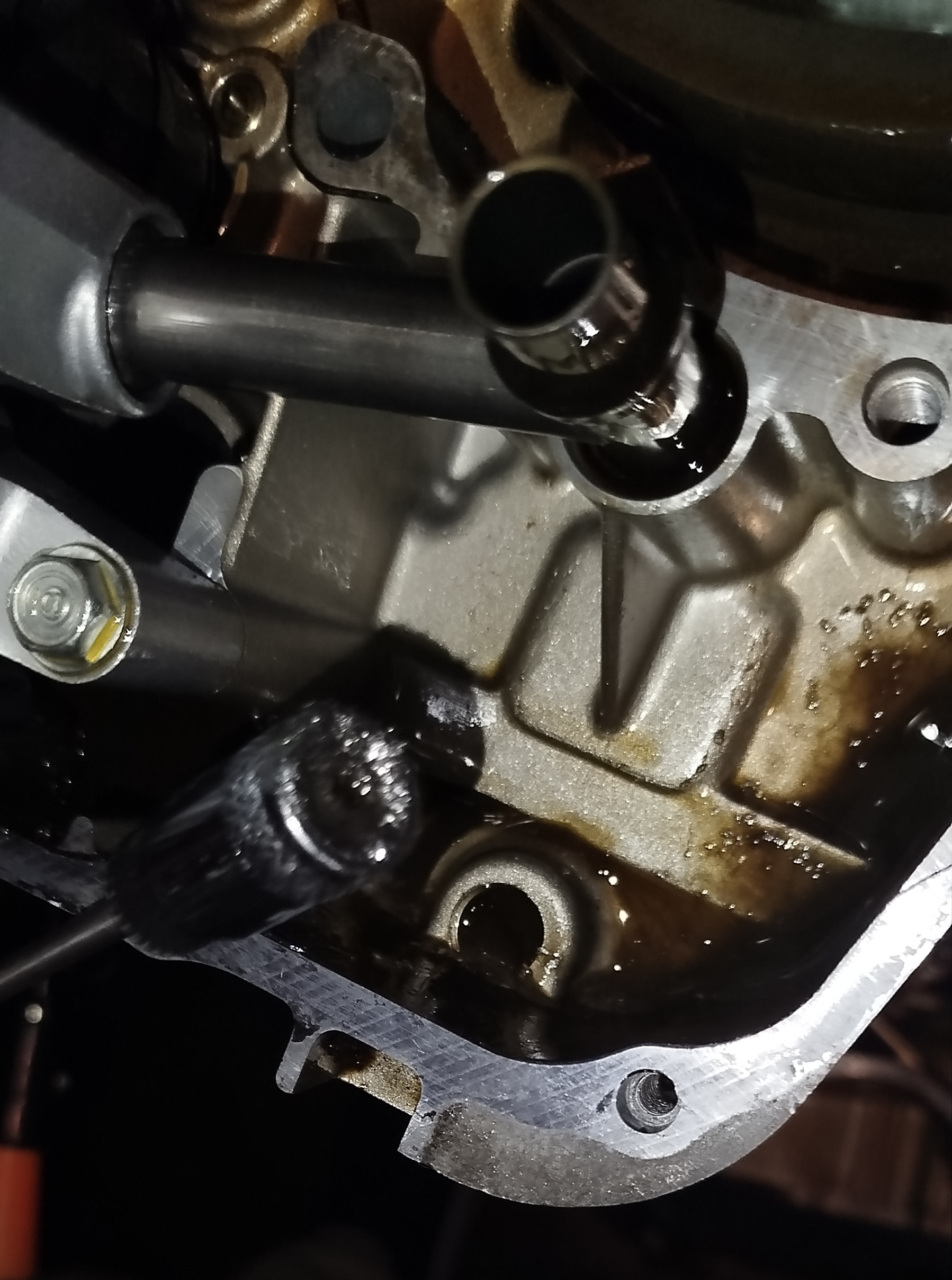

sur le barillet c'est pas des marques dans l'idée d'empreinte, marquages justement.
Ce sont des mini copeaux d'acier, comme j'en ai trouvé dès l'ouverture du bas du bloc, mélangés avec les restes d'huile.
J'avais épongé cette huile et les copeaux apparaissaient.
j'ai régulièrement pris mon aimant pour valider cette idée d'acier et non pas alu qui viendrait de je ne sais où....
Sur la crépine ça semble être idem ces copeaux.
Je vais démonter la pompe à huile dans l'apm...je ferai des photos bien sûr pour valider son état ;)

Est-ce que ces copeaux peuvent provenir des portées et des billes du roulement HS ?

Marcopolo a écrit : 28 oct. 2025, 15:18 Est-ce que ces copeaux peuvent provenir des portées et des billes du roulement HS ?
Je pense que oui avant tout !

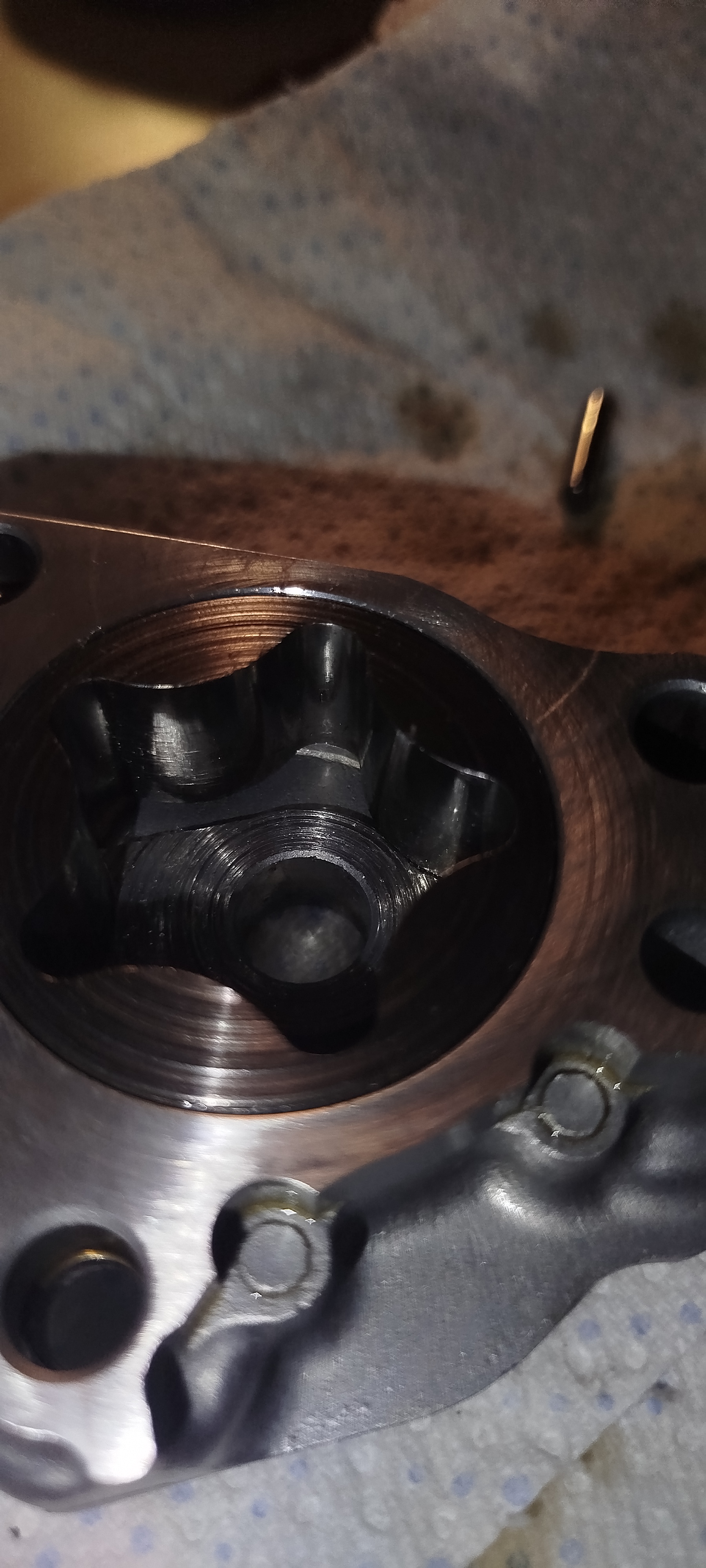

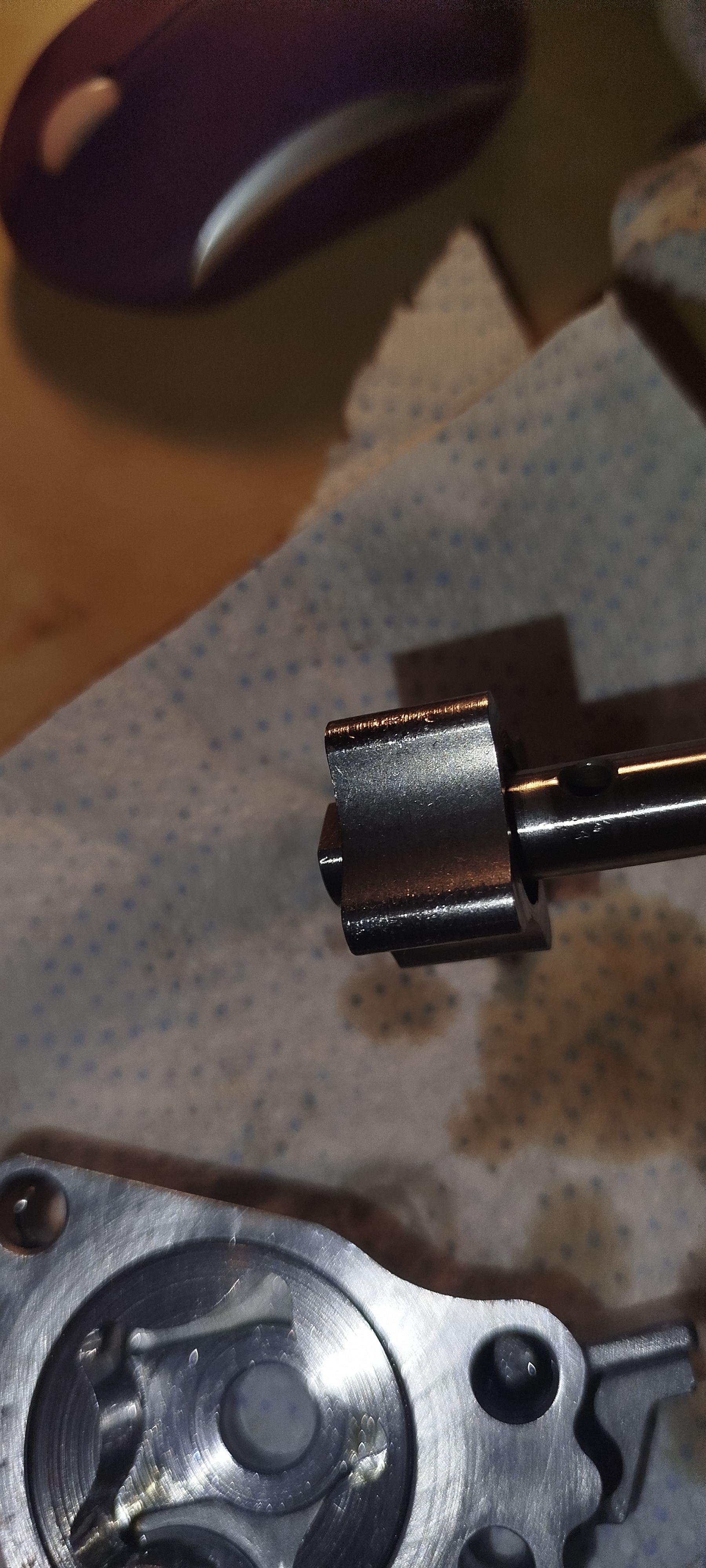

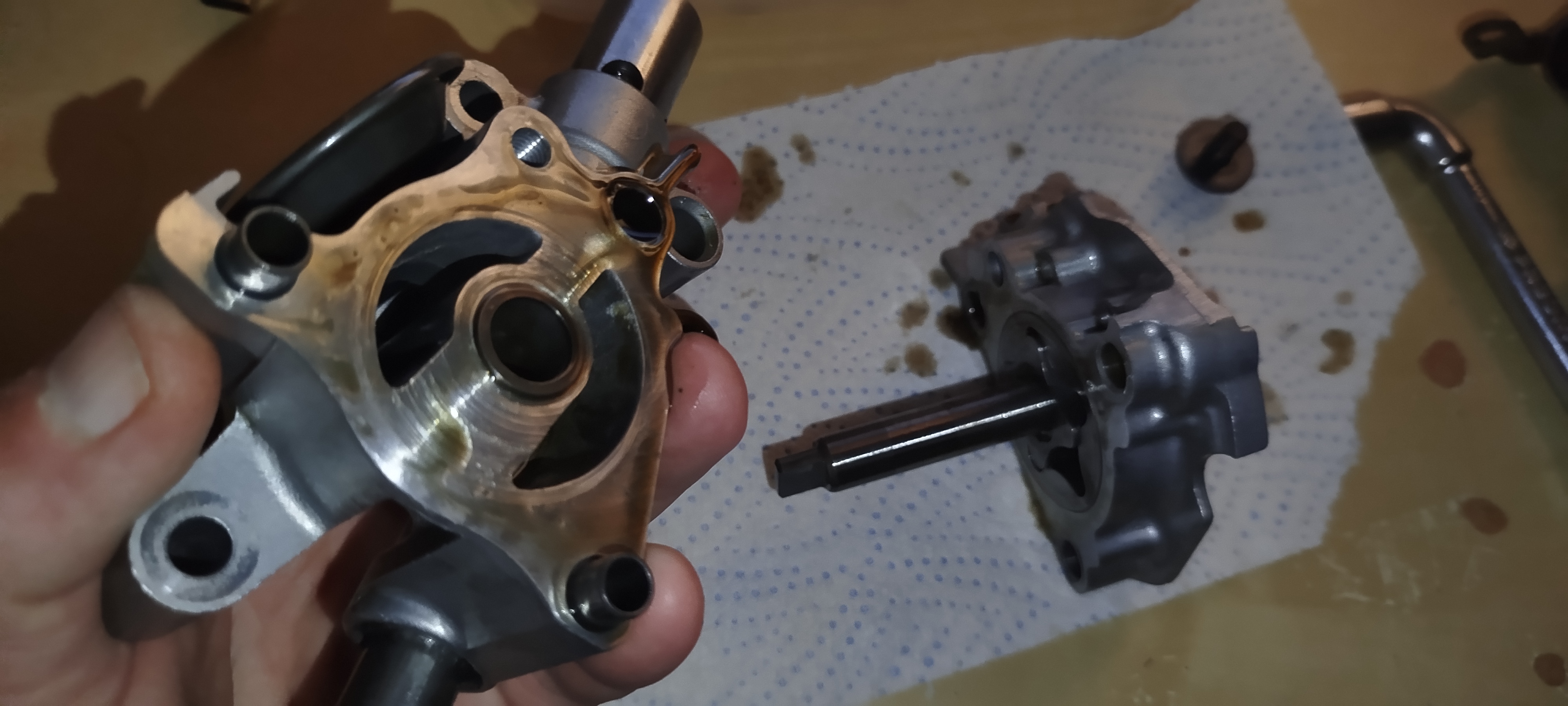

Et la pompe à huile me semble très saine :
Je suis pas spécialiste non plus, c'est la première fois que je démonte à ce point....mais sur d'autres posts qui parlaient de cette pompe, les photos mettaient en avant davantage de marquages il me semble...
A part les traces d'usinage et de moulage, ça paraît TB:
Je vais la remonter de suite...
Faut les joints à neuf ? Ou pas besoin ?
J'ai pas eu l'impression de les martyriser en enlevant et ouvrant cette pompe....

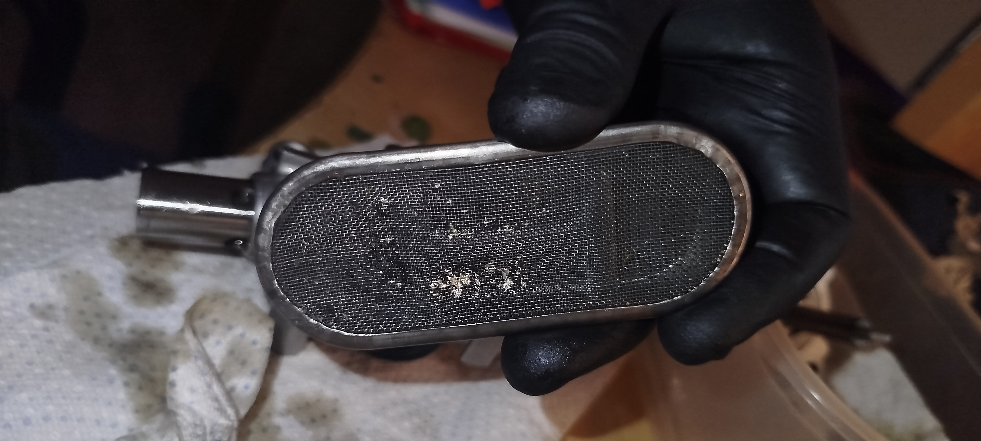

Les copeaux fins sur le tamis:
Ils me semblent bien provenir de ce roulement HS, où les billes et la cage extérieure est bien marquée. Comme je l'indiquais avant, et pour répondre à la question de Marco... ;)
D'ailleurs faudrait que je trouve un aimant plus fin pour récupérer toute la limaille, même si y'en a pas énormément...

La pompe a pas mal de marques, mais comme beaucoup
Tu as pas sorti le rotor extérieur pour voir le corps de la pompe ?
Ce qui sera révélateur ce sont les coussinets de vilo et bielle : si du métal est passé, c'est la que ca se voit. Mais logiquement le filtre à huile il... filtre !
Par contre tu as un sérieux nettoyage des carters droit et gauche à faire avant de remonter (essence, air comprimé)
Pense à sortir les 2 petits gicleurs d'huile qui arrosent le dessous des pistons pour bien nettoyer tous les conduits
Les joints de la pompe.... sais pas ... s'ils sont marqués ou pas? Perso tout démonter et pas changer quelques joints pour une dizaine d'euros...
Xav05

@Gilles14 :
le rotor exterieur? :(
c'est à dire ??
le "pentagone arrondi" central? :
sinon ta dernière phrase est très juste ! ;)
ce serait dommage de réouvrir pour un joint... :roll:
Xav05
Messages : 923
A remercié : 69 fois
A été remercié : 44 fois
Re: RD07A: moteur et ses roulements de boîte HS

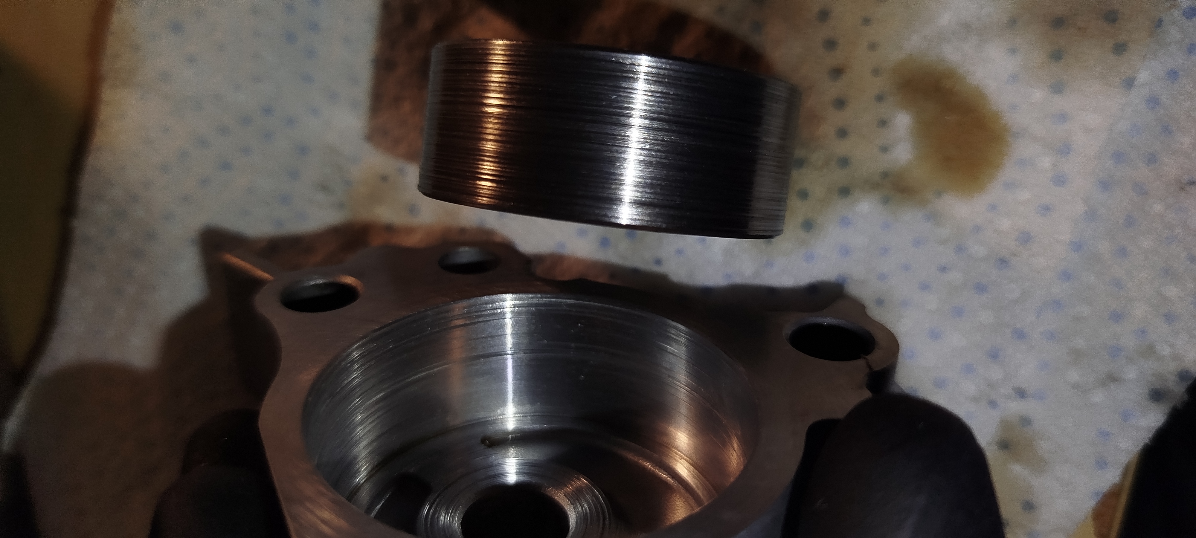

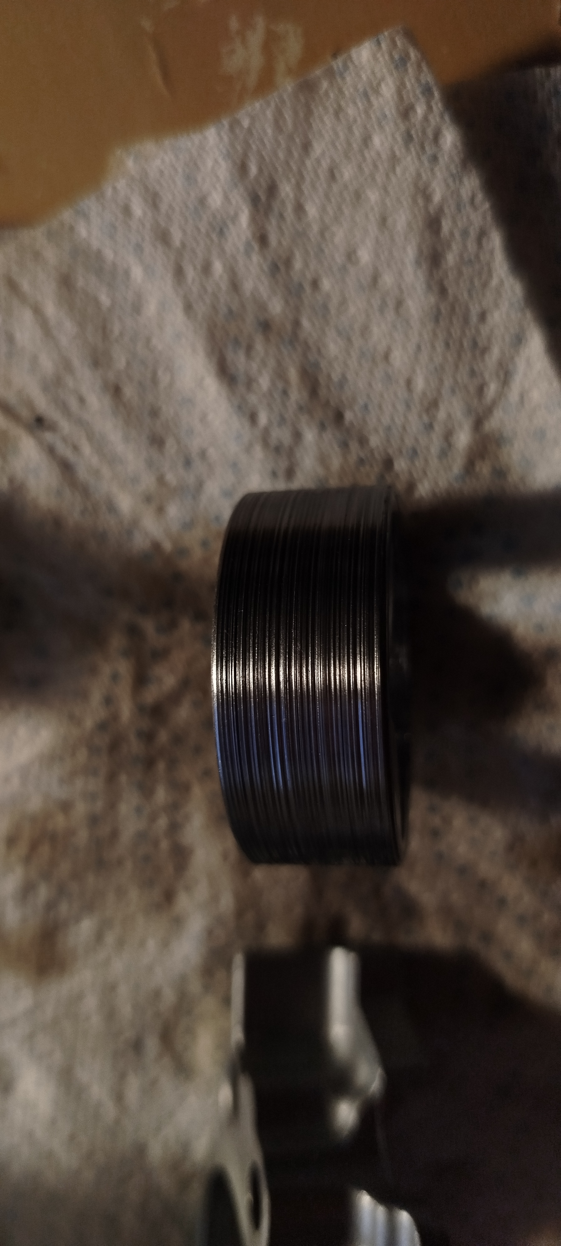

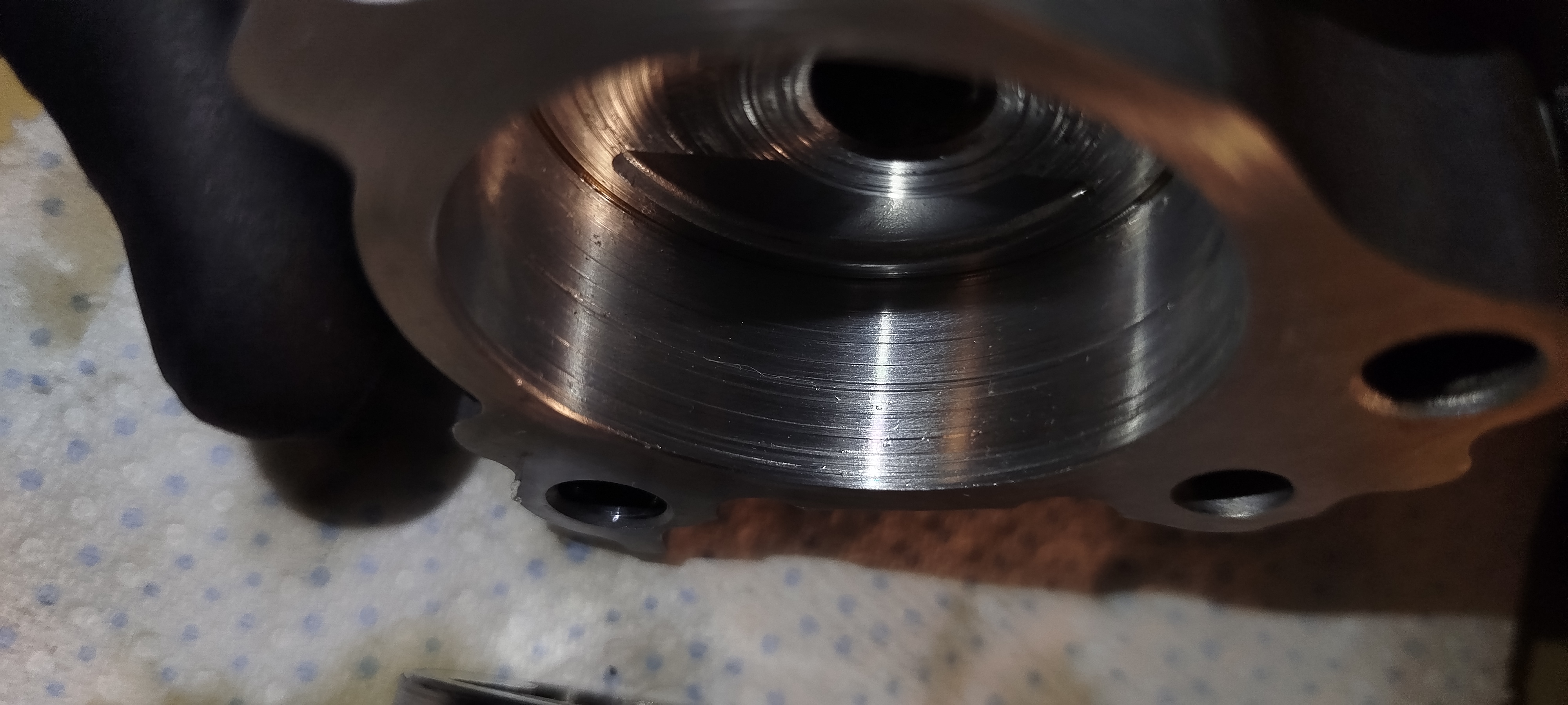

#92 Message par Xav05 » 28 oct. 2025, 18:06
Ah ! Compris !!
C'est strié de partout....sur toute la circonférence
Quoi en penser... :(

#93 Message par Marcopolo » 28 oct. 2025, 18:11
Il y a quelques stries qui semblent plus profondes, ça donne quoi en pensant l'ongle, c'est fort creusé ?
Xav05
Messages : 923
#94 Message par Xav05 » 28 oct. 2025, 18:21
Oui en effet c'est pas lisse de chez lisse....
De l'ordre du 1/10e je pense sur la grande majorité des rayures. 2 rayures où c'est 2 ou 3/10 e de mm....
Difficile pour moi de juger et de préciser... :(
Grave ??

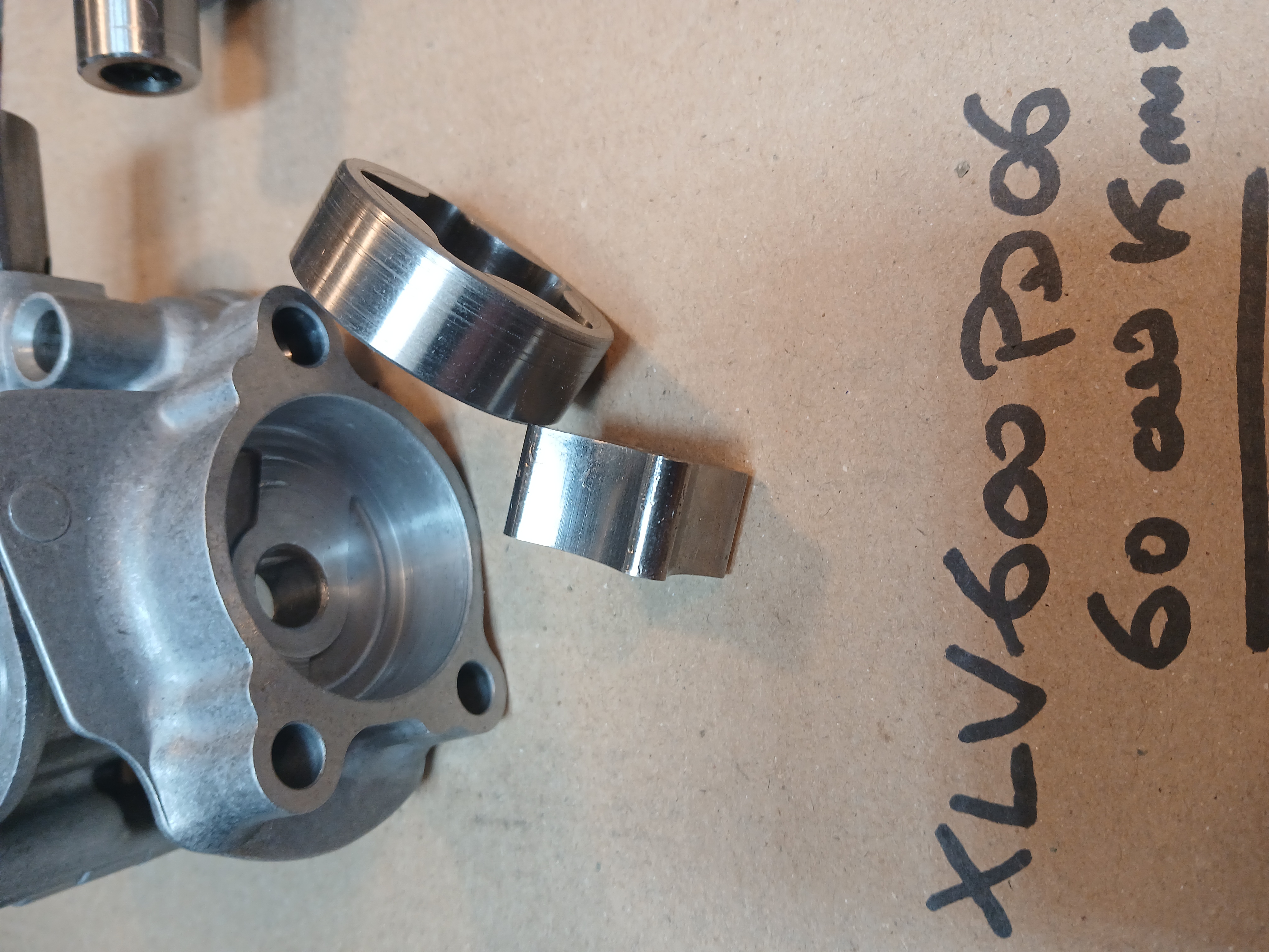

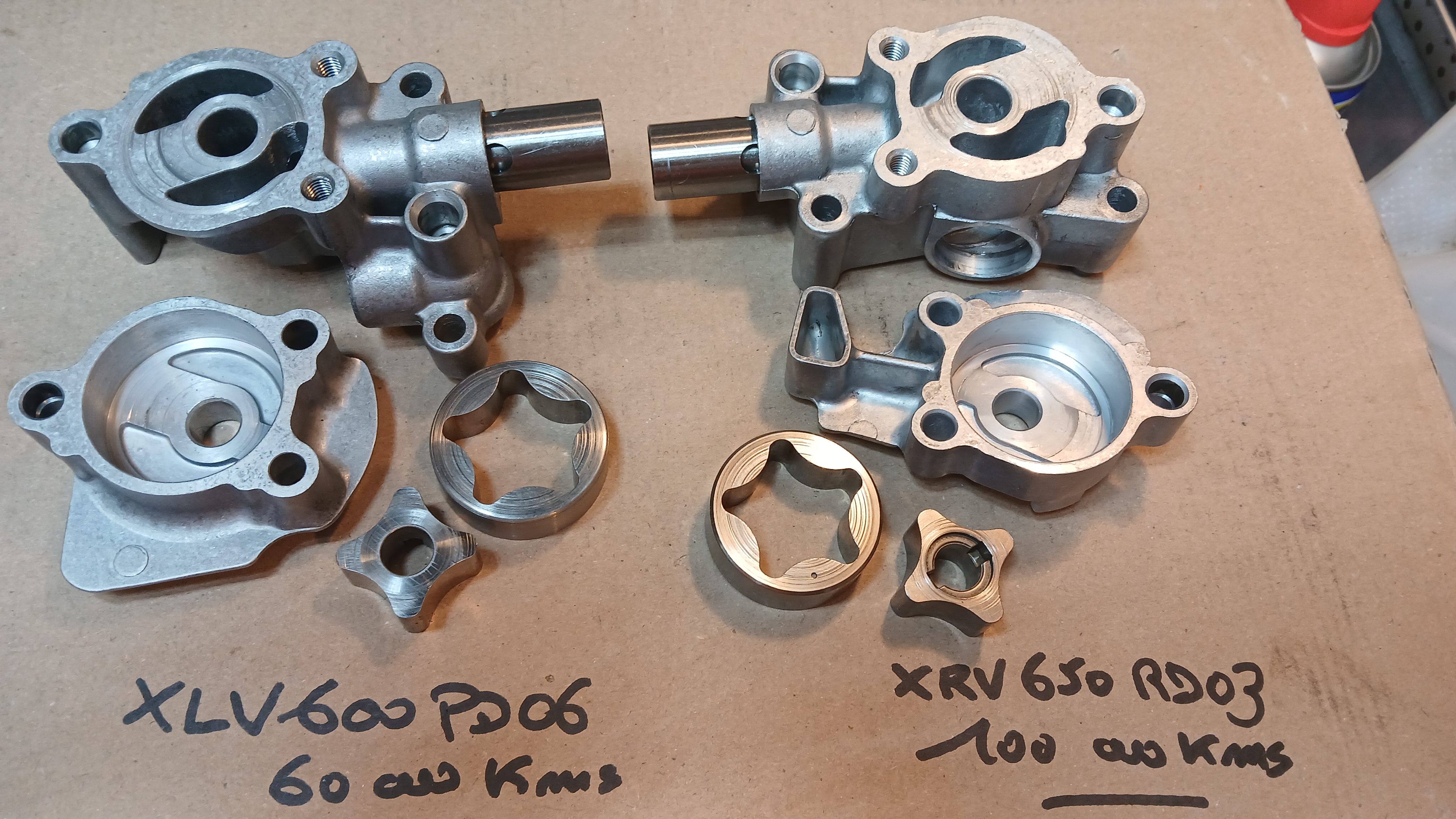

Salut Xavier :)

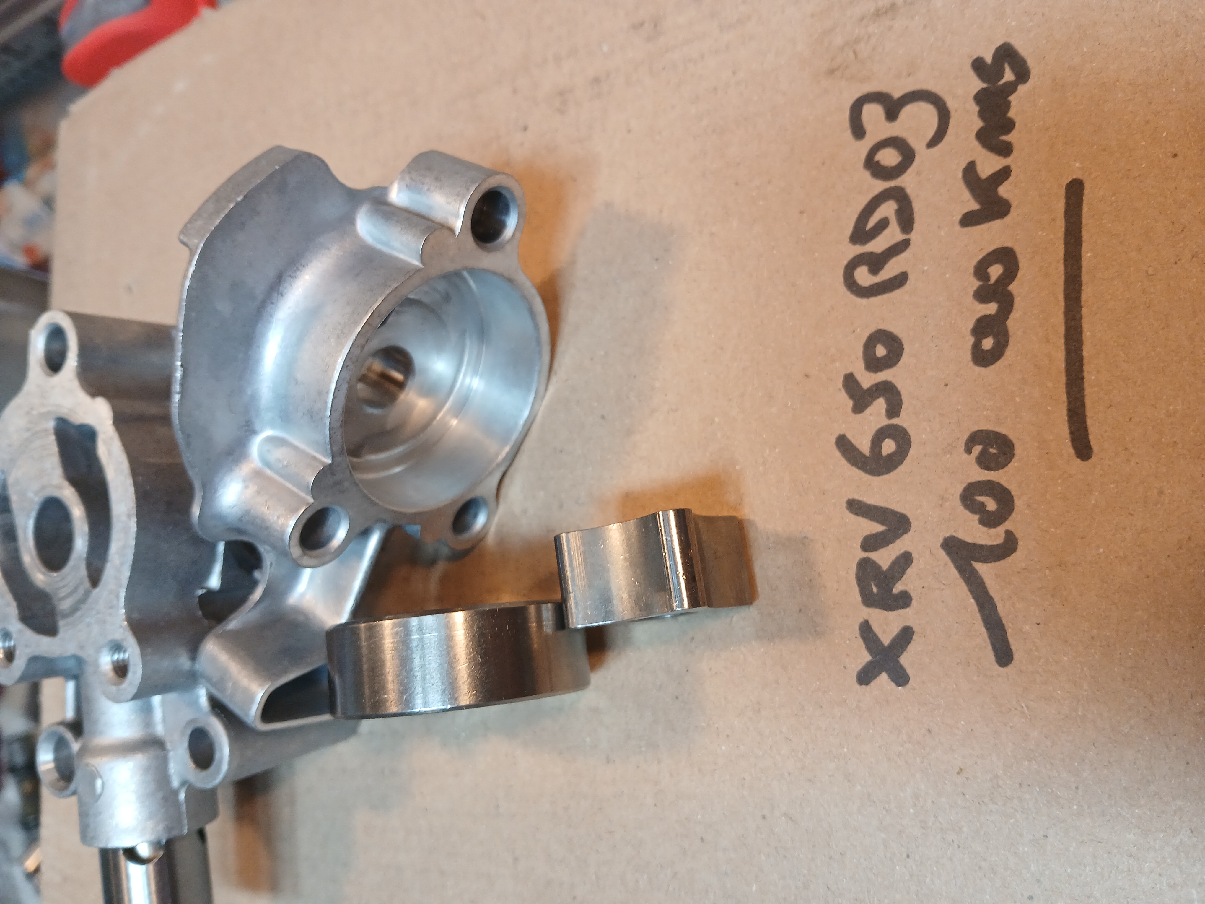

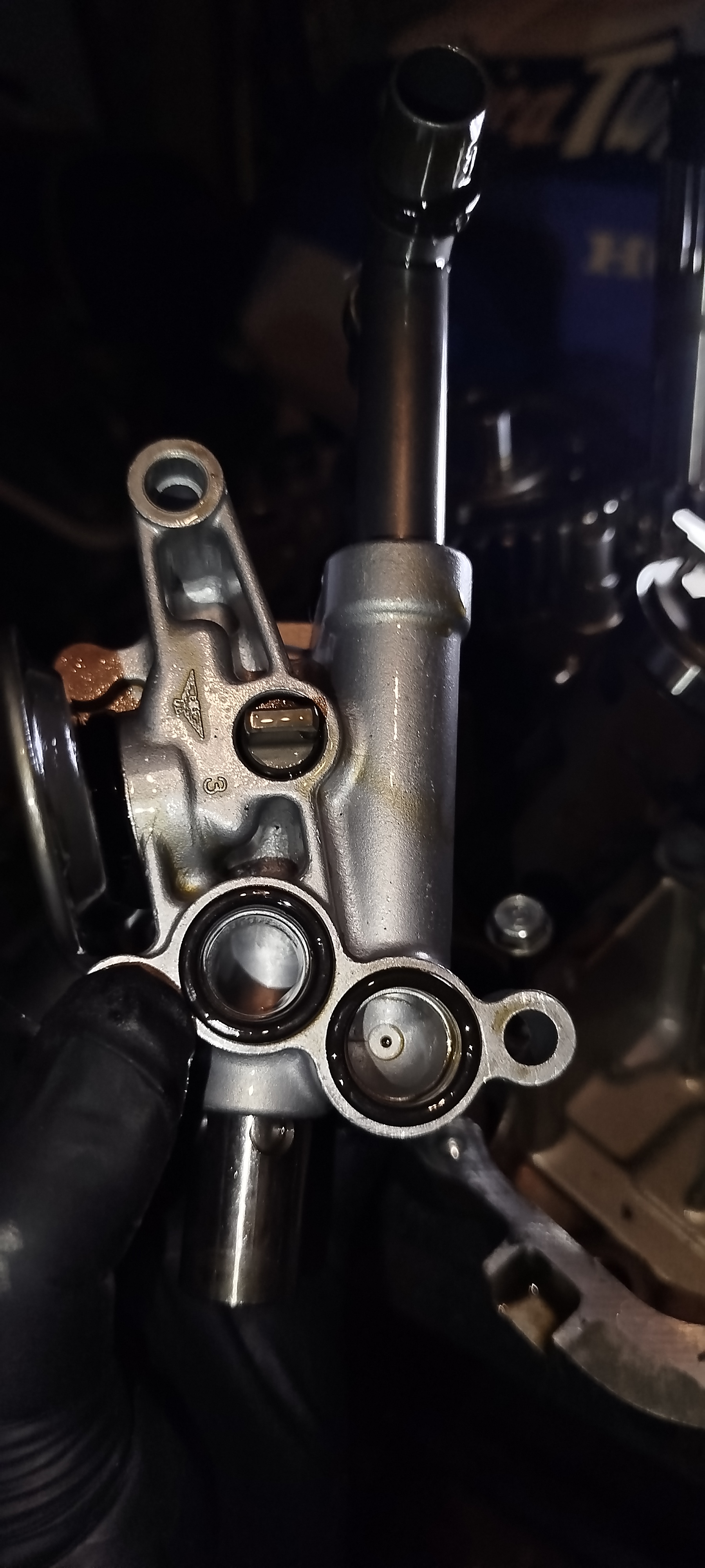

quelques photos pour t'aider à relativiser en ayant une référence.
Voici 2 pompes démontées : 60 000 kms pour la Transalp, 100 000 kms pour la Rd03
Rupture d'une bielle et gros dégats sur les carters. Pas mal de débris d'alu sur la crépine de la pompe pour la Transalp. Le moteur n'a pas tourné longtemps après la rupture de bielle.
Pour la 03 aucune trace de dégats internes au moteur, juste un arbre de sortie de boite Hs.
Pour ta pompe seul nos deux spécialistes te dirons ;)

#97 Message par Xav05 » 28 oct. 2025, 19:07
ah oui !
ma pompe est bien plus marquée que les 2 que tu montres là Gilles ! §ouch
Depuis que le "précédent" Gilles ;) m'a demandé si j'avais complétement ouvert cette pompe, ben la confiance est tombée... :shock:

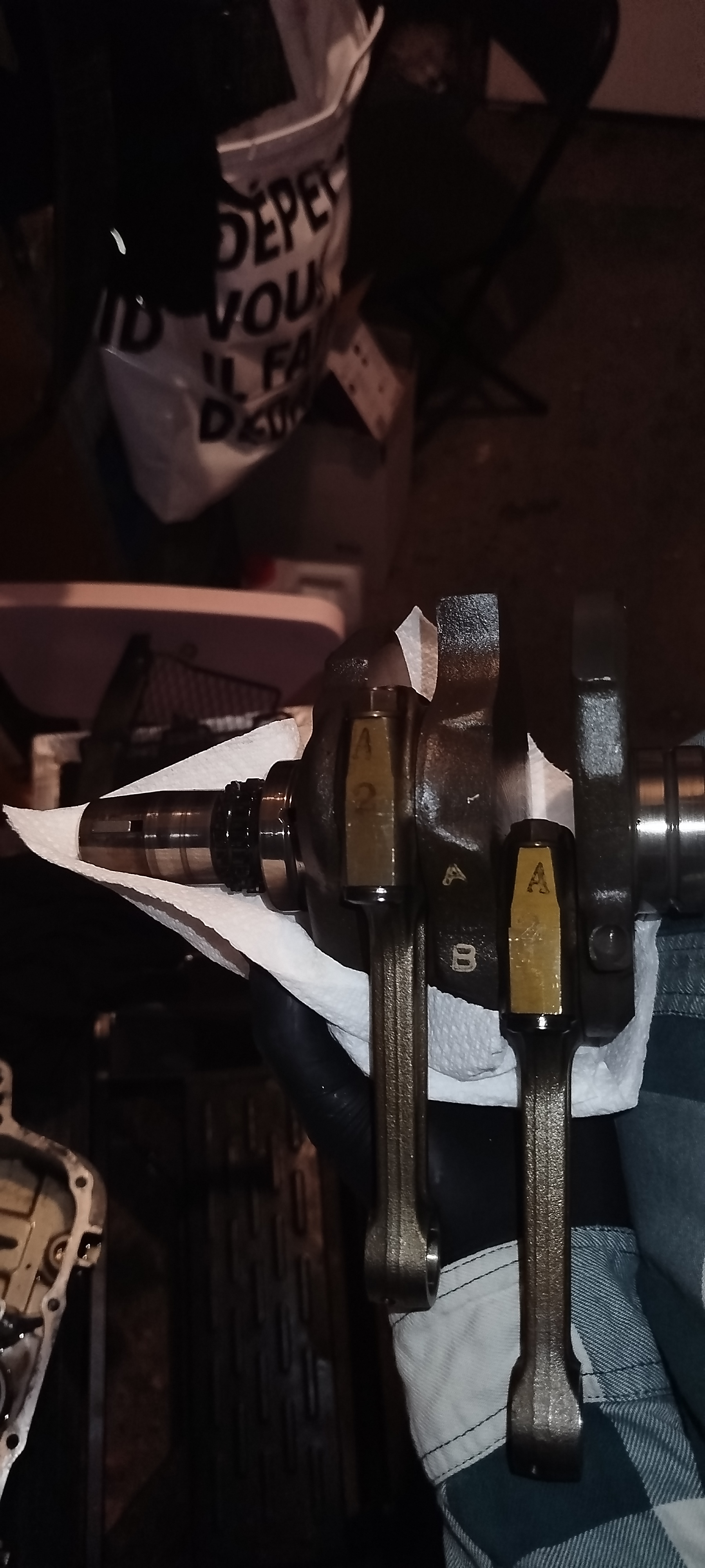

demain je vais regarder les coussinets de bielle alors....comme tu l'indiquais @Gilles14 ;)
Et svp, @Stefter , @Brunoma18 .....un avis ? ;)

#98 Message par Tony.V » 28 oct. 2025, 20:03
Ta pompe est quand même pas chouette au vu des photos.
#99 Message par Prolink » 29 oct. 2025, 09:10
Te décourage pas Xavier, même si ta pompe à huile est bien secouée, mets cette problématique de côté pour l'instant et continu ton démontage et inspection.
Si tu t'éclates et apprends c'est bien là le principal ;)
Pour ta pompe, il y a toujours des solutions :) ;)
Gilles14
Messages : 651
Département : 14 Calvados
Localisation : Amfreville
A été remercié : 17 fois
#100 Message par Gilles14 » 29 oct. 2025, 09:22
en effet, ta pompe semble bien attaquée (même si les photos sont peu réaliste car elles accentuent énormément les contours et augmentent l'effet rayures)
Celle de Xav est trés bien
L'avantage c'est qu'on en trouve encore des neuves, même si ça a un coût, remettre une pièce pas trop sûre après passé des heures à tout démonter et remonter ....
Regarde bien tes coussinets, mais d'après les marquages sur le vilo il faut 1 vert et 1 jaune pour les bielles et les verts ne sont plus disponibles...
Coté paliers sur le carter, regarde aussi sachant que plus aucun n'est dispo
Ceci dit, c'est peu probable que la limaille soit passée dans le filtre, en général les coussinets meurent plus à cause d'un manque d'huile !
