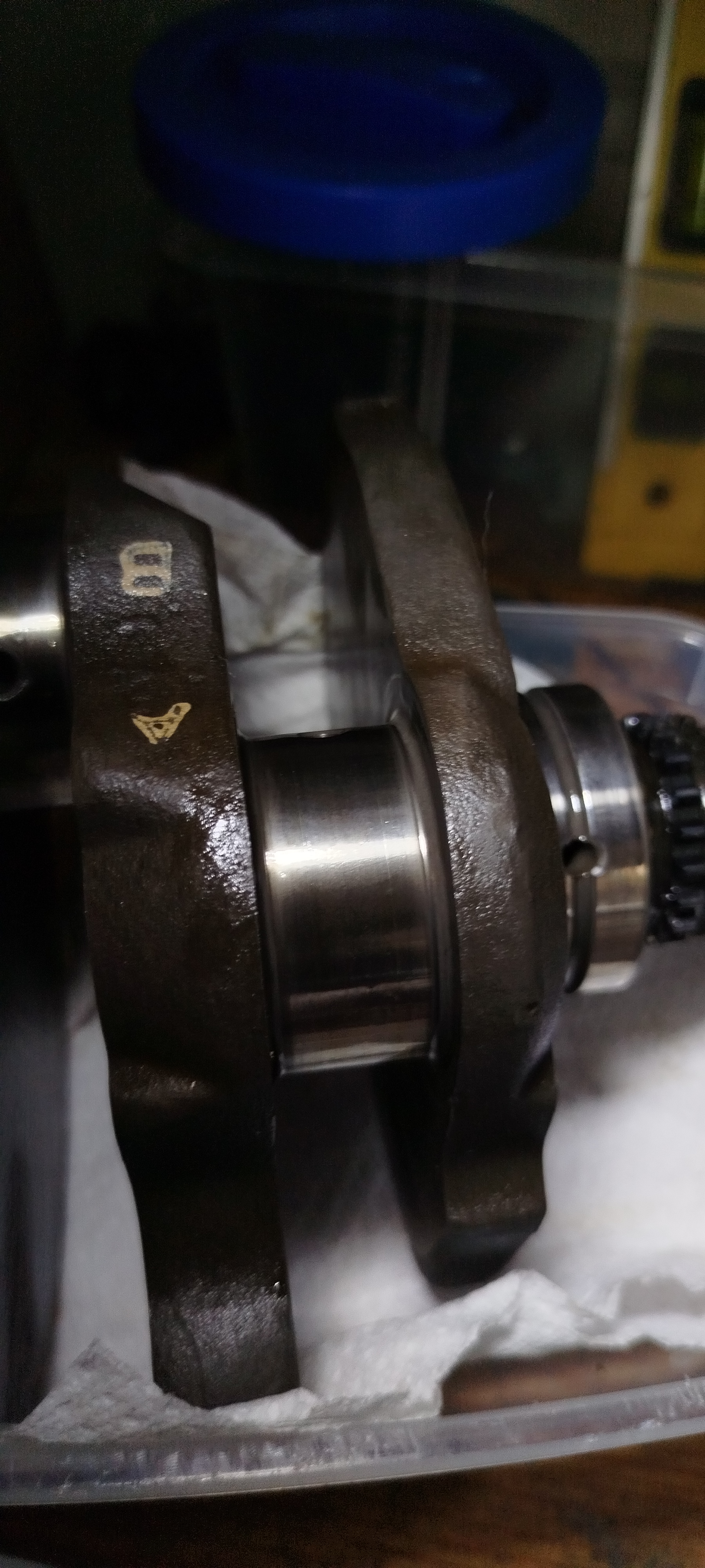

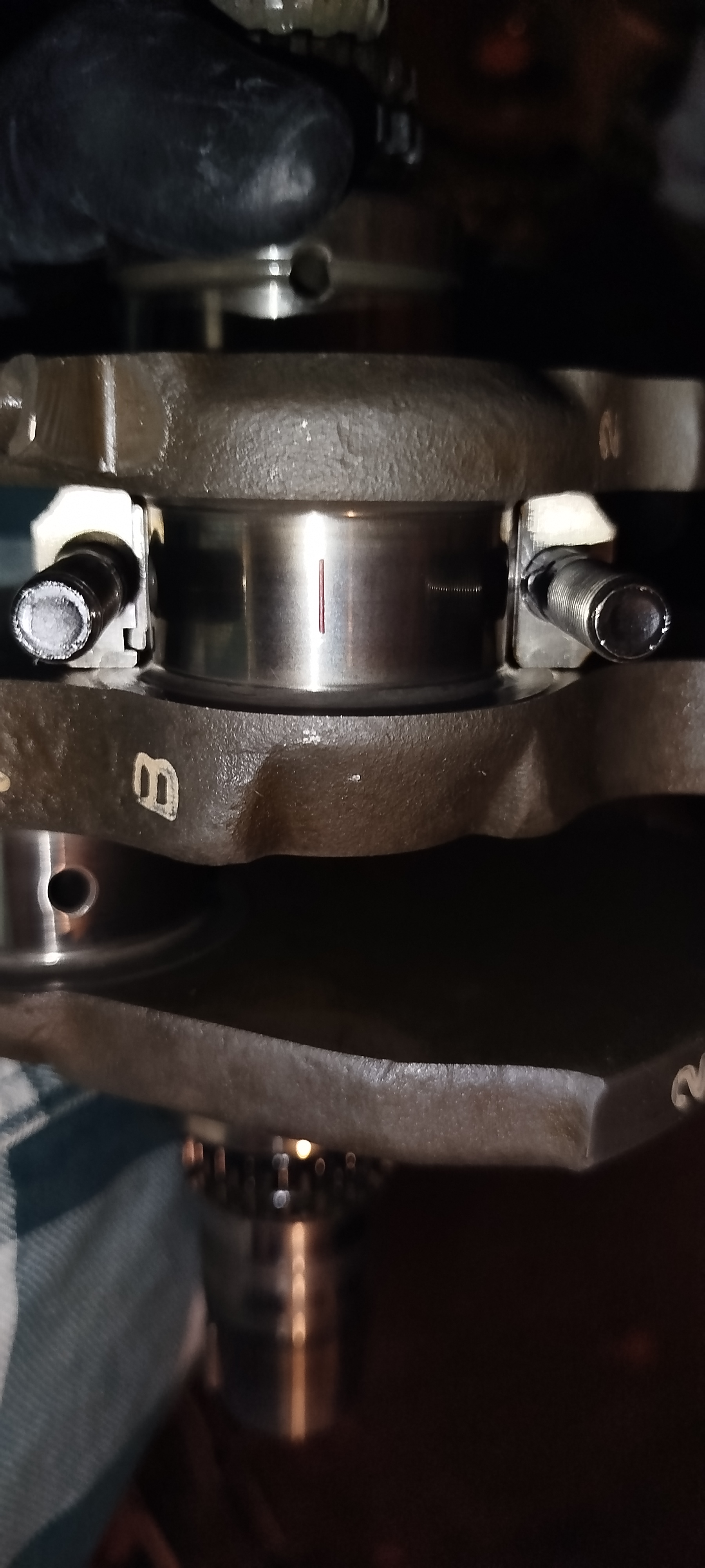

Regarde bien tes coussinets, mais d'après les marquages sur le vilo il faut 1 vert et 1 jaune pour les bielles et les verts ne sont plus disponibles...
Coté paliers sur le carter, regarde aussi sachant que plus aucun n'est dispo

regarde ta photo où on voit ton vilo : il y a des lettres imprimées dessus
idem sur les bielles
Ca donne un code type 2A ou 2B qui correspond à une cote de coussinet (leur couleur )

Et repère vilo + repère carter pour les paliers de vilo.

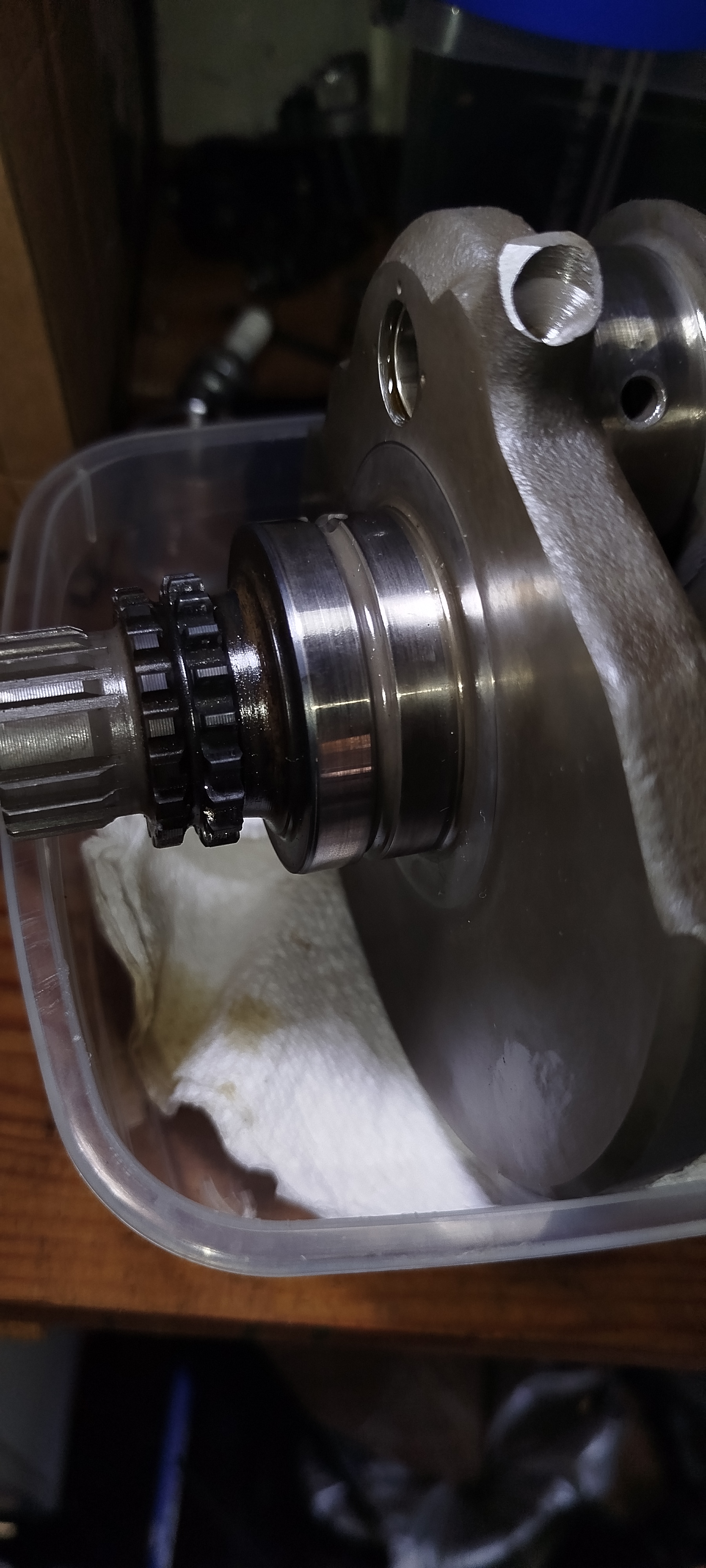

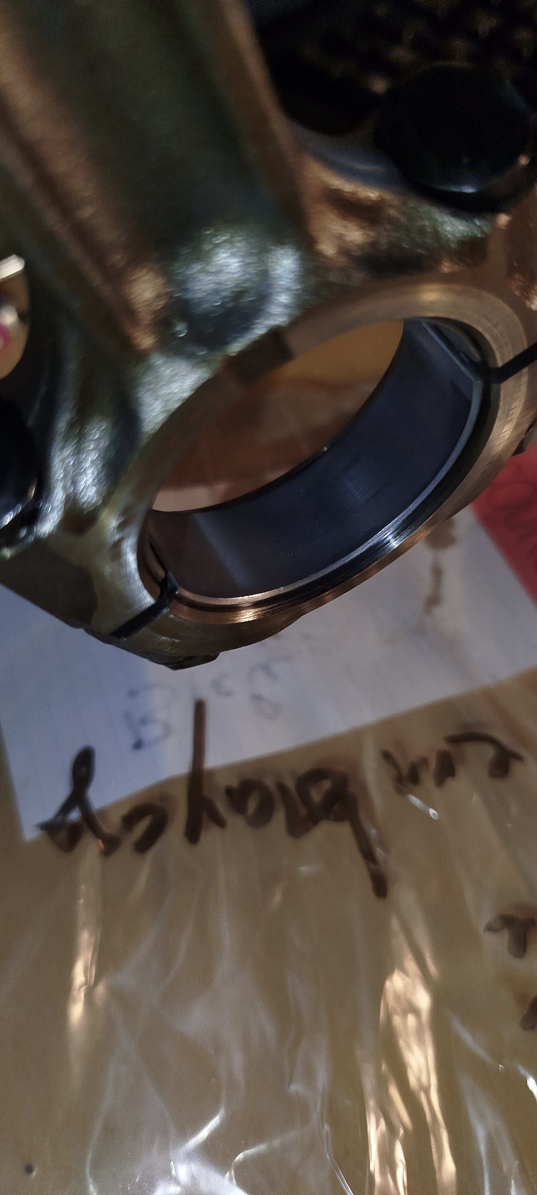

bon, aujourd'hui, d'abord les différents aspects visuels :
coussinet vilebrequin :
coussinet bielle :
j'ai ressorti un crobard pour le CR, sinon j'allais me faire disputer sur le vocabulaire... :lol:
pour les coussinets de bielle , c'est très propre aussi il me semble : ;)
je mets pas toutes les photos désolé...de toute façon j'en ai plein à faire vomir mon drive...mais je préfère bombarder comme ça dès que j'ai un doute je vérifie...
et au remontage je pense que ce sera utile.. :)
Donc sur les coussinets de bielle y'a pas de rayure, rien à voir avec la pompe à huile !
y'a des traces de vécu certes, je fais le plastigauge juste après...

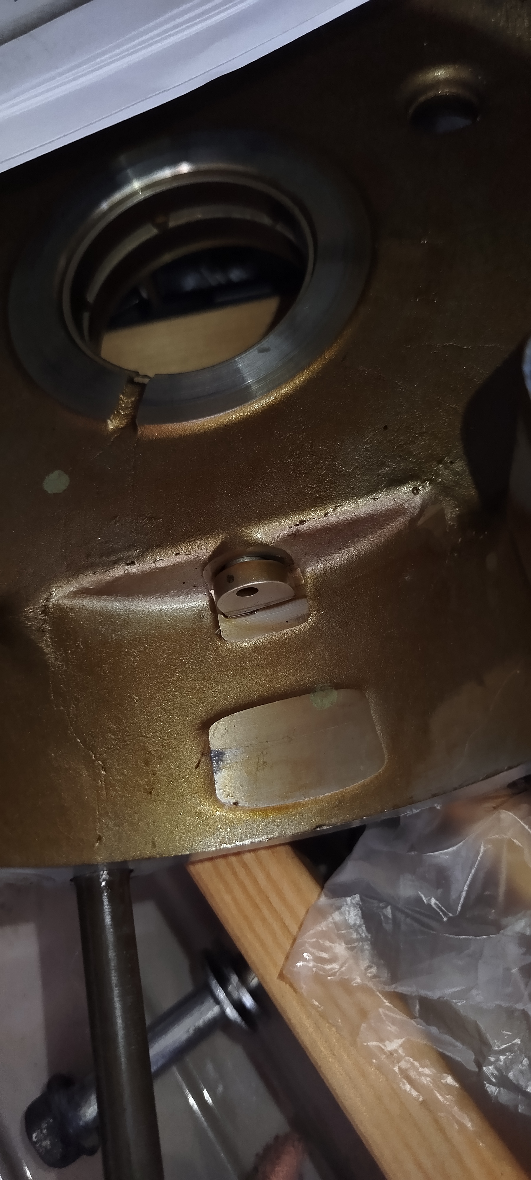

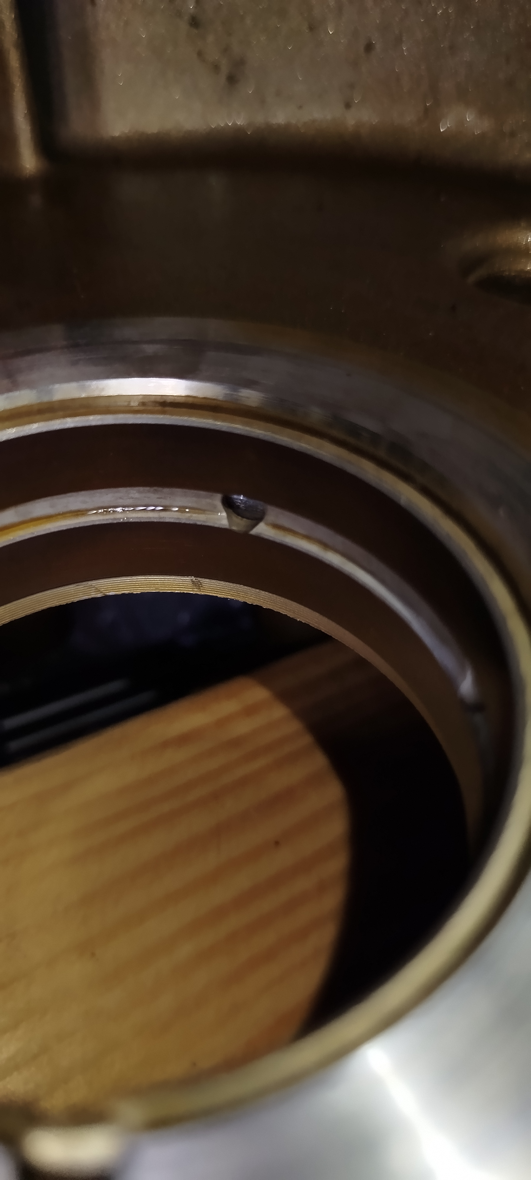

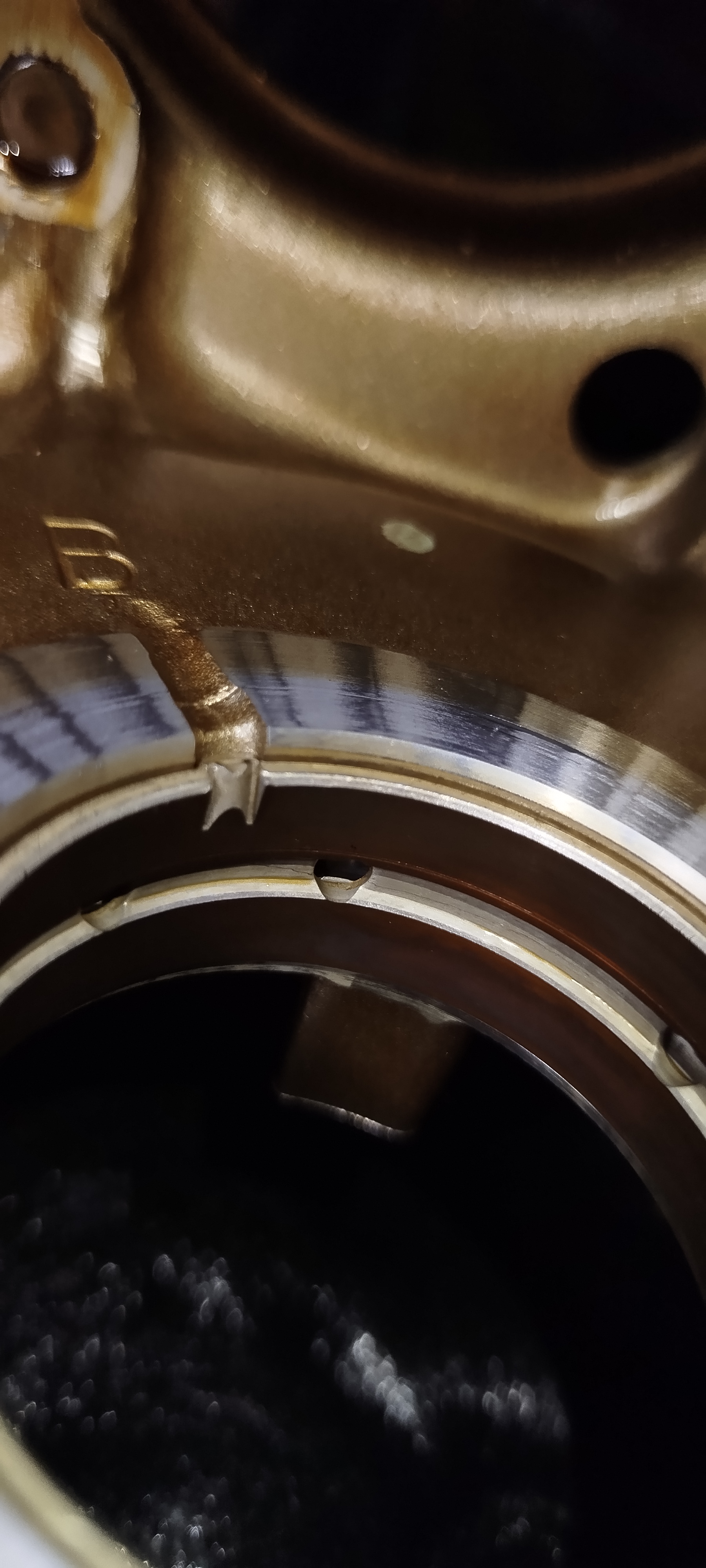

Pour les portées dans les carters :
les photos sont pas forcément "lisibles", mais là aussi y'a pas de rayures, d'encoches...

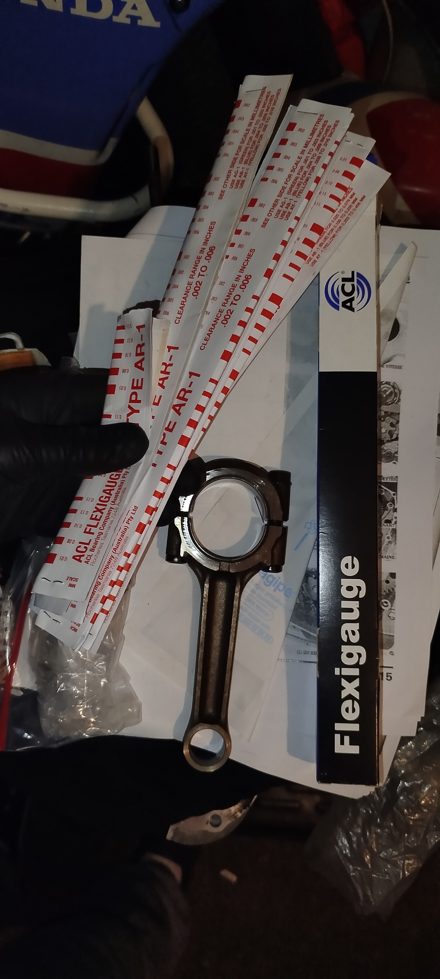

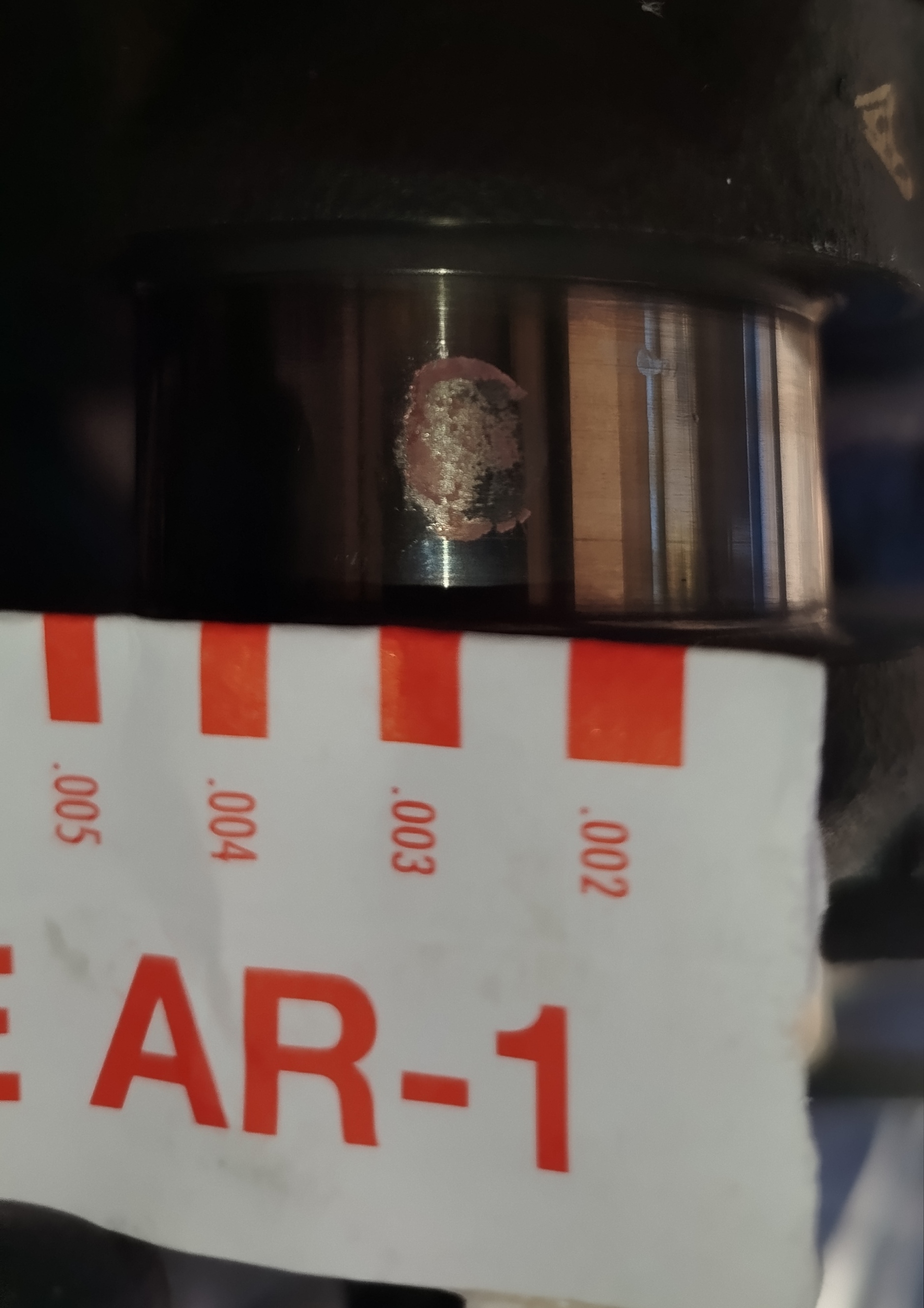

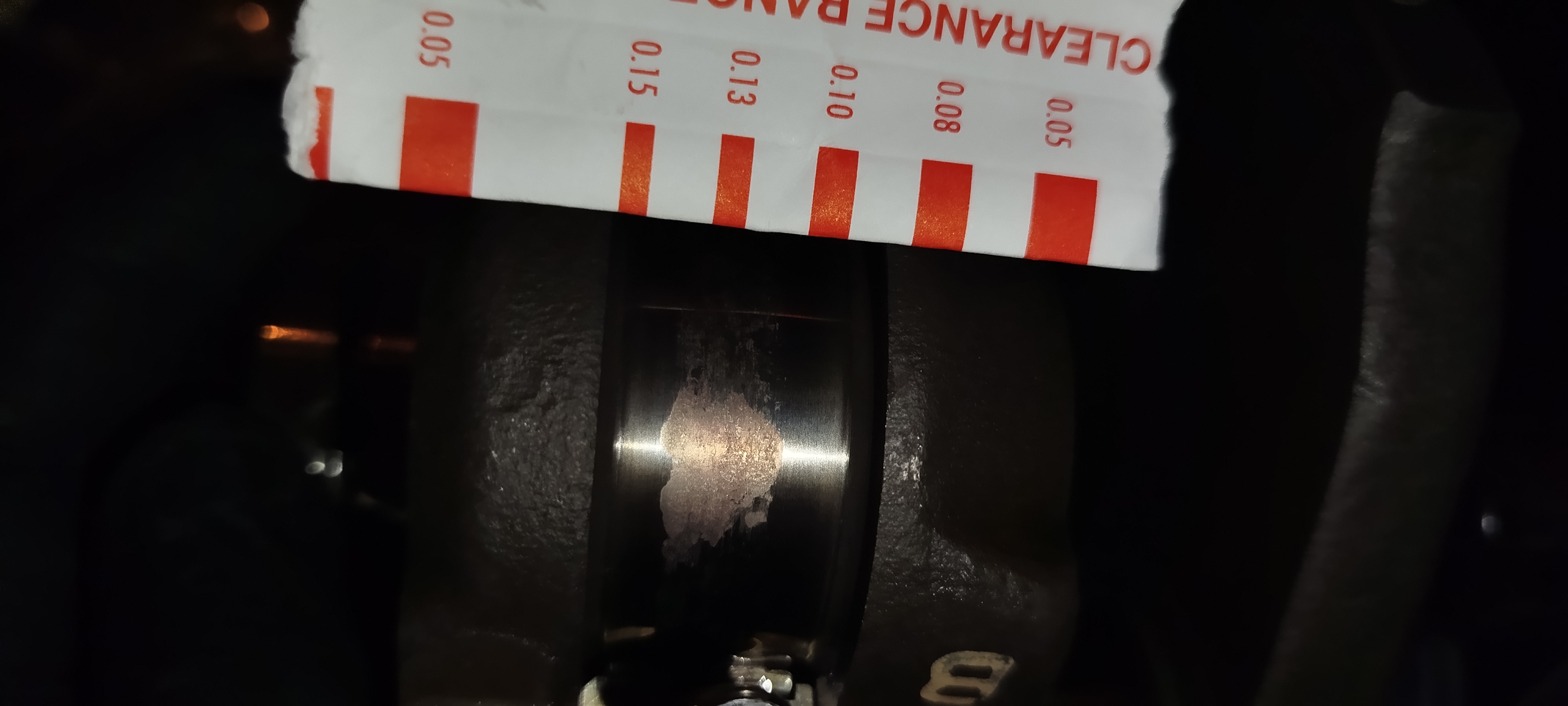

Sur la RMT (Titi ;) ) c'est une limite de service à 0.10 mm :

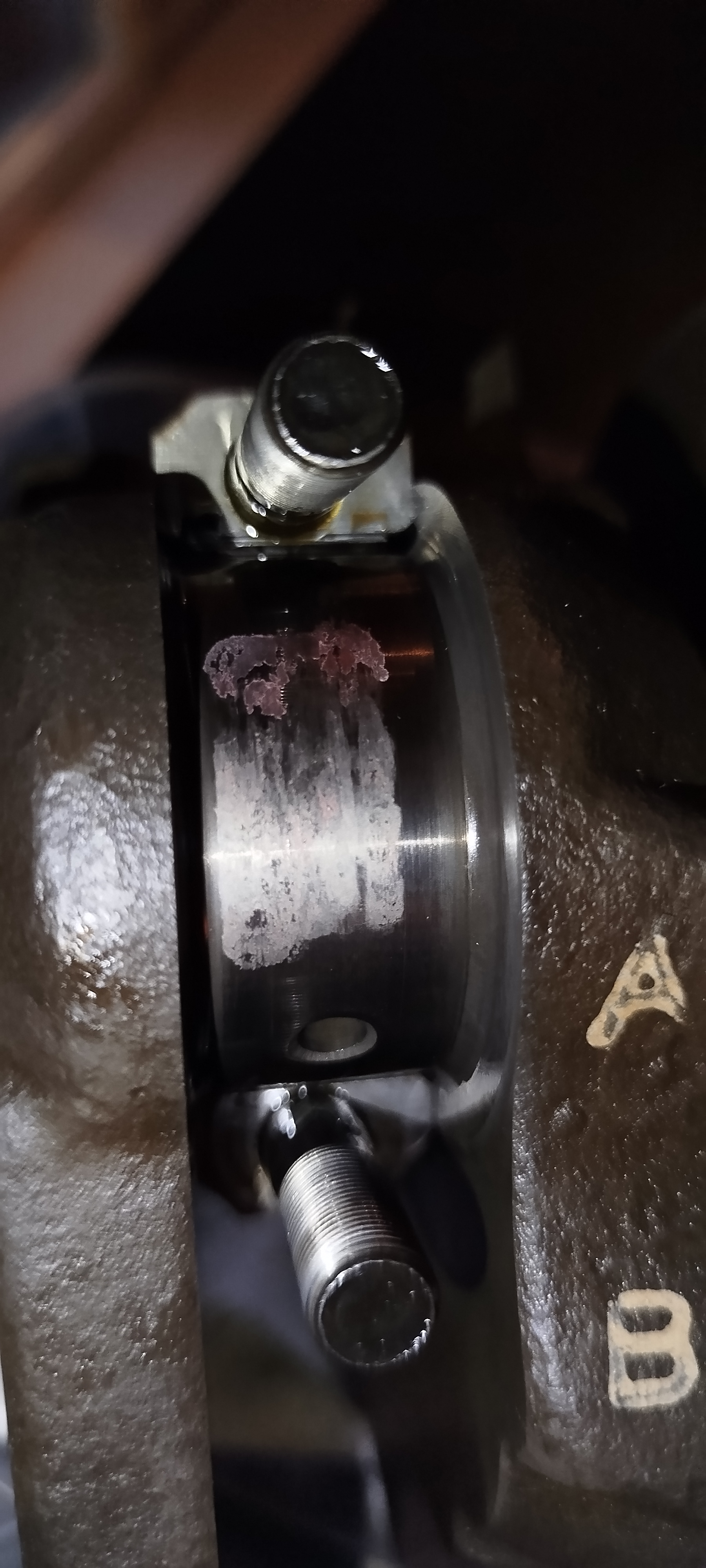

là j'ai eu doute sur le 1er palier que j'ai mesuré :
:shock: c'est quoi ce pâté je me suis demandé...
j'ai bien veiller à bien faire pour le 2eme :
et j'ai similaire :
En fait je pense que je suis bien loin de cette limite de 0.10...en deça de 0.05mm plutôt, la tige s'écrase sous le serrage.
Et j'ai bien veillé à respecter le couple de serrage de 4.2 mKg, avec un serrage "zigzag" des 2 écrous sur le chapeau de bielle.
ç'est lourd..., pas pratique du tout... à manipuler pour serrer etc...mais je pense en fin de compte avoir tout bien fait correctement....

Heu ton Flexigauge, c'est vraiment bizarre tes photos. On dirait que tu as fait tourner la bielle après serrage et que ça a tout étalé.
Tu devrais avoir une bande large mais assez régulière après écrasement.

#108 Message par Gilles14 » 29 oct. 2025, 22:54
Oui a mon avis la bielle a tourné
Normalement ça fait pas un pâté comme ça
C'est difficile de pas faire tourner la bielle en serrant sans que le vilebrequin soit fixé sur un truc qui l'empêche de bouger
́Normalement ton fil de plastigage s'écrase sur sa longueur ça fait une bande ou éventuellement une forme ovale.
En plus sur ta photo tu semble mesurer dans le mauvais sens.
Sinon on voit pas trop bien mais les coussinets semblent corrects et le pallier pas rayés

#109 Message par Xav05 » 29 oct. 2025, 23:25
:( .... §snif
Mais vous avez certainement raison tous les deux sur l'idée de rotation de la bielle.....
Bon... à recommencer.... §ouch ...

J'ai donc refait ce matin le plastigauge, en veillant bien à pas avoir de rotation sur la bielle. L'ensemble fixé prudemment tant bien que mal dans l'étau.
Je saurai pas mieux faire....
Je pense que c'est sain de toute façon, comme je disais c'est pas marqué.

C'est pas beaucoup mieux, tu as bien degraissé avant la manip ?
