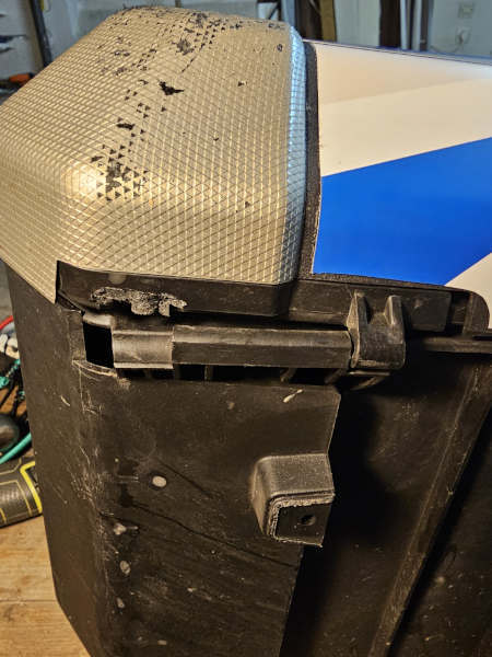

Deux ans plus tard (presque jour pour jour !)
donc sur la nouvelle valise remplacée par Honda,
la même charnière que la première fois (voir au début)
a lâché
Hormis le fait que le plastique est forcément moins solide que le métal
(si tant est que les valises alu soient montées avec charnières métalliques ?)
la conception de ces valises "Honda" en plastique
avec leur ouverture latérale,
n'est vraiment pas géniale:
lorsque la moto est sur béquille latérale
les petits objets (chaîne antivol par ex.)
qui sont au fond de la valise latérale gauche
ont tendance à rouler ou glisser vers le bord de l'ouverture à cause de l'inclinaison...
et risquent d'entraver la fermeture du couvercle pour peu qu'ils restent coincés
au niveau du joint d'étanchéité.
En voulant refermer ce couvercle (il faut le claquer)
on ne sent pas qu'un objet peut se trouver coincé au fond, dans la fermeture,
et comme on pousse le couvercle pour qu"il s'enclenche,
si quelque chose est coincé au fond,
on "fait levier" sur la charnière... et donc elle cède.
Je ne sais pas si c'est ce qui s'est produit , car je fais toujours attention
et n'y vais pas comme un bourrin, mais je n'oserai plus tenter la garantie Honda,
et vais donc devoir me dém....
Je re signale ce pépin pour que ceux qui utilisent les valises Honda
fassent bien attention

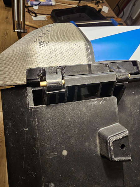

entièrement d'accord avec toiZebulon a écrit : 30 oct. 2025, 16:04 c'est bien ce qu'il me semblait, les valises plastiques sont à bannir![]()
elles sont indiquées pour ceux qui ne s'en servent presque pas
et qui mettent leurs objets légers dans des sacs
avant de les ranger dans ces valises.
Bon.. heureusement que j'avais l'ancienne que Honda m'avait échangée il y a deux ans
sur laquelle j'ai prélevé une charnière
que j'ai réajustée et collée à la ciano
(pour l'axe j'ai pris un bout de tige en laiton de 4mm)
les finitions suivront si ça tient

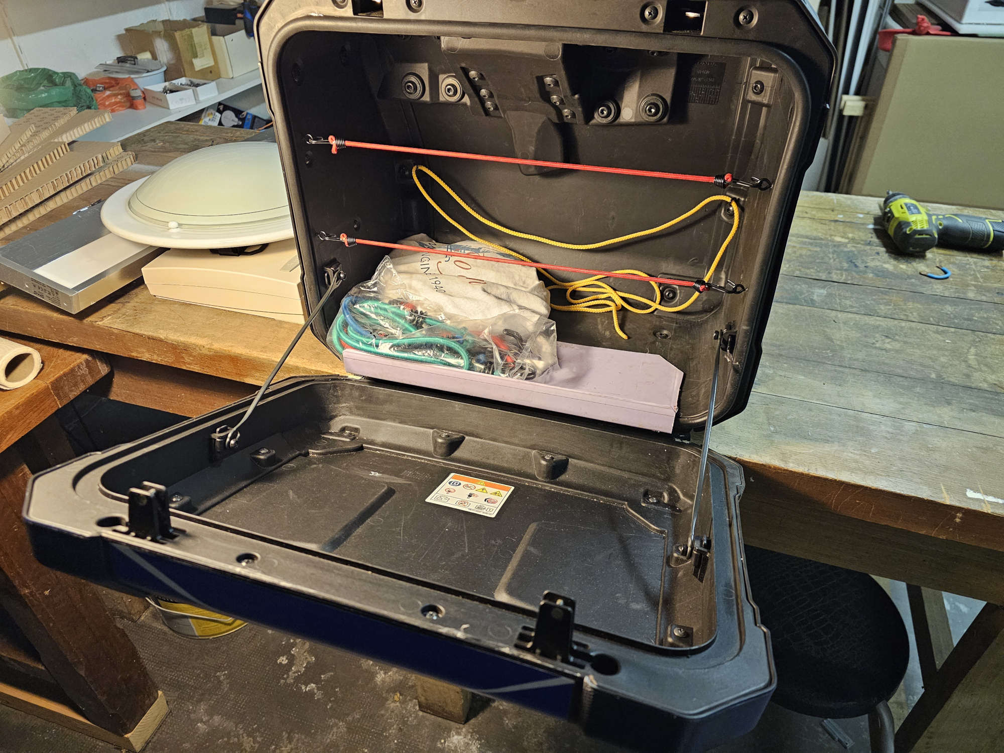

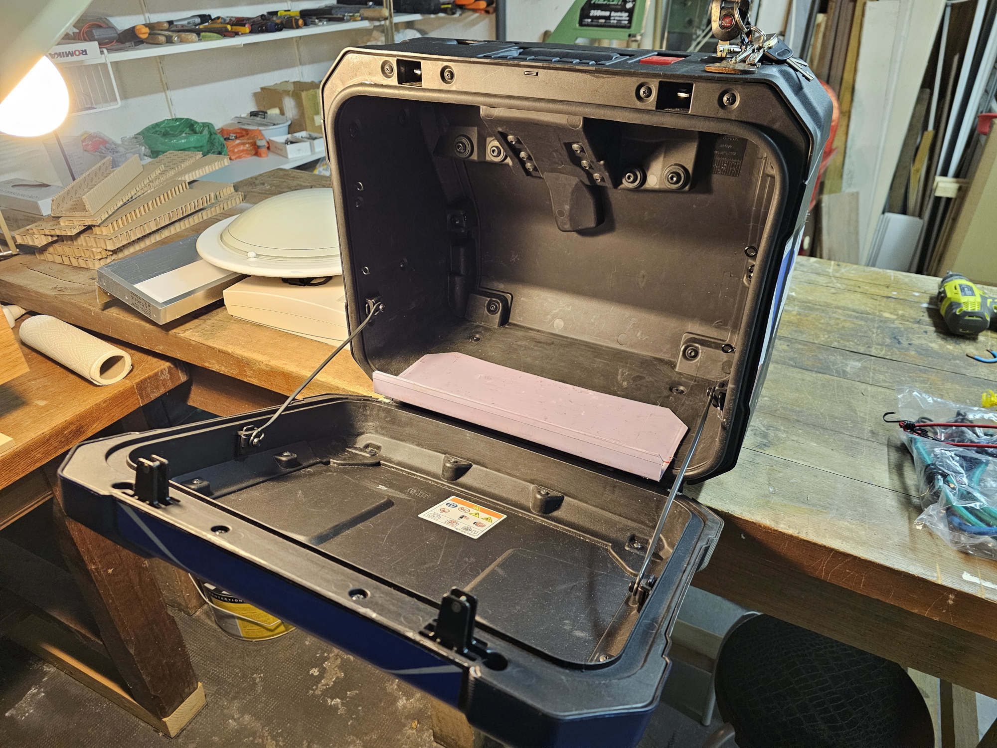

... ma réparation tient bon ...
Tous ceux qui ont des valises plastiques Honda
n'ayant pas comme moi,
une valise de rechange
pour prélever les pièces en cas de casse,
voici les aménagements que je leur conseille de réaliser
pour prévenir la casse de la charnière inférieure / valise gauche
(la plus concernée à cause de son inclinaison lors du stationnement sur béquille latérale)
Ce bricolage n'a rien d'unique ni de fantastique
mais il vous évitera de coincer quoi que ce soit
entre le couvercle et le coffre de la valise
qui risquerait de faire levier sur la charnière
et causer sa casse...
avant finition (teintée en noir) j'ai volontairement laissé la couleur mauve
de la pièce découpée dans une caisse en plastique
que j'ai collée au fond de ma valise,
en prenant soin de régler le débord du coffre (43mm)
pour que le couvercle fermé ne force pas sur la cornière...
Vous pouvez également voir, que j'ai fixé plein de petits crochets
à l'intérieur du coffre (dont les côtés sont en double-paroi)
qui servent à arrimer ou maintenir les objets
