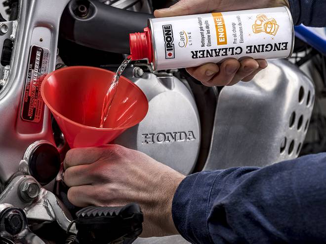

Coucou ici, je m'apprête à faire la vidange de mon bébé
Je voulais savoir si certains d'entre vous ont déjà réalisé des vidanges sur la bécane, surtout qu'elle est à bain d'huile... donc j'ai un gros doute sur les "nettoyant"
Elle va atteindre ses premières 100.000 km donc je me disais que ça lui ferait ptet du bien
J'avais des vues sur la icône engine cleaner 4T, vous en pensez quoi ?

J'ai lu qu'elle aide bien pour les démarrages à froid, et vu qu'en ce moment je la démarre presque qu'une fois par semaine, je me disais que c'était un bon petit investissement

Re: [TUTO] La vidange pour les nuls
Mouaif... Je ne vois pas le rapport entre l'huile/nettoyant et le démarrage à froid (surtout 1 fois par semaine !).

Je ne sais pas trop non plus, j'ai lu sur le site du nettoyant ipone https://www.ipone.com/fr/eshop/produit/engine-cleaner qu'elle "Facilite les démarrages à froid, les accélérations et reprises". Je voulais juste avoir un feedback sur ce genre de produit sur nos motos, si c'était intéressant ou juste quelque chose de pas très utile

C'est vrai que c'est tentant avec la belle photo d'une Africatwin
