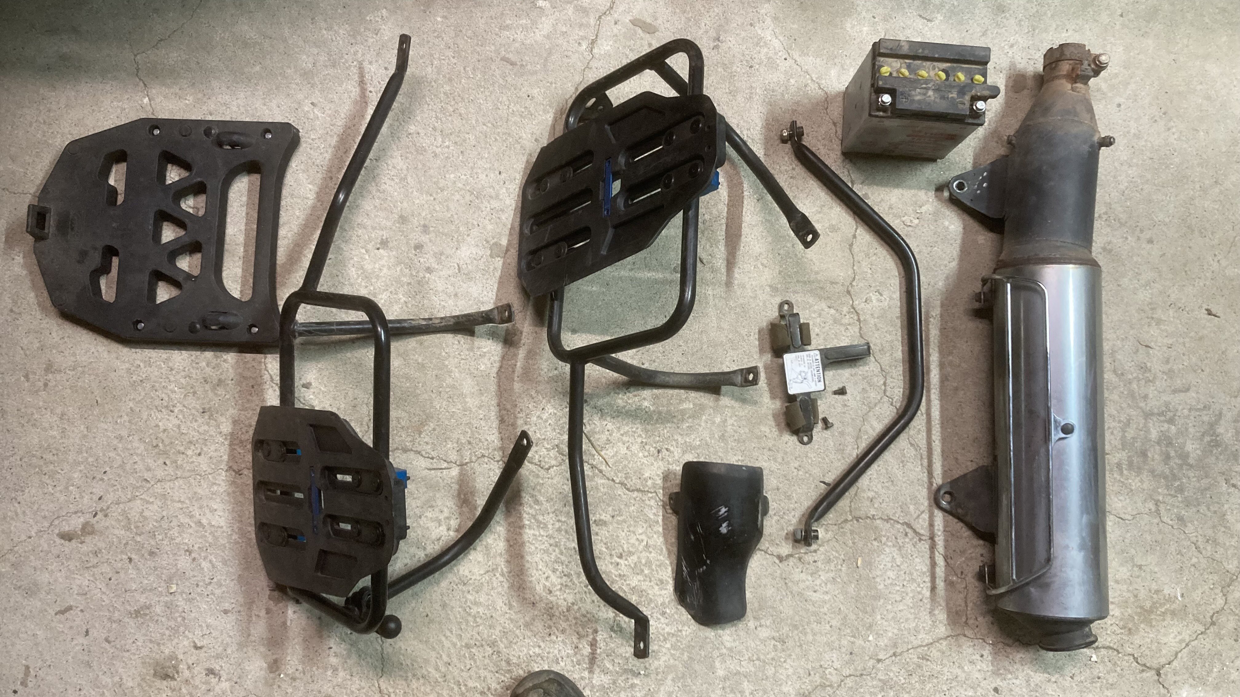

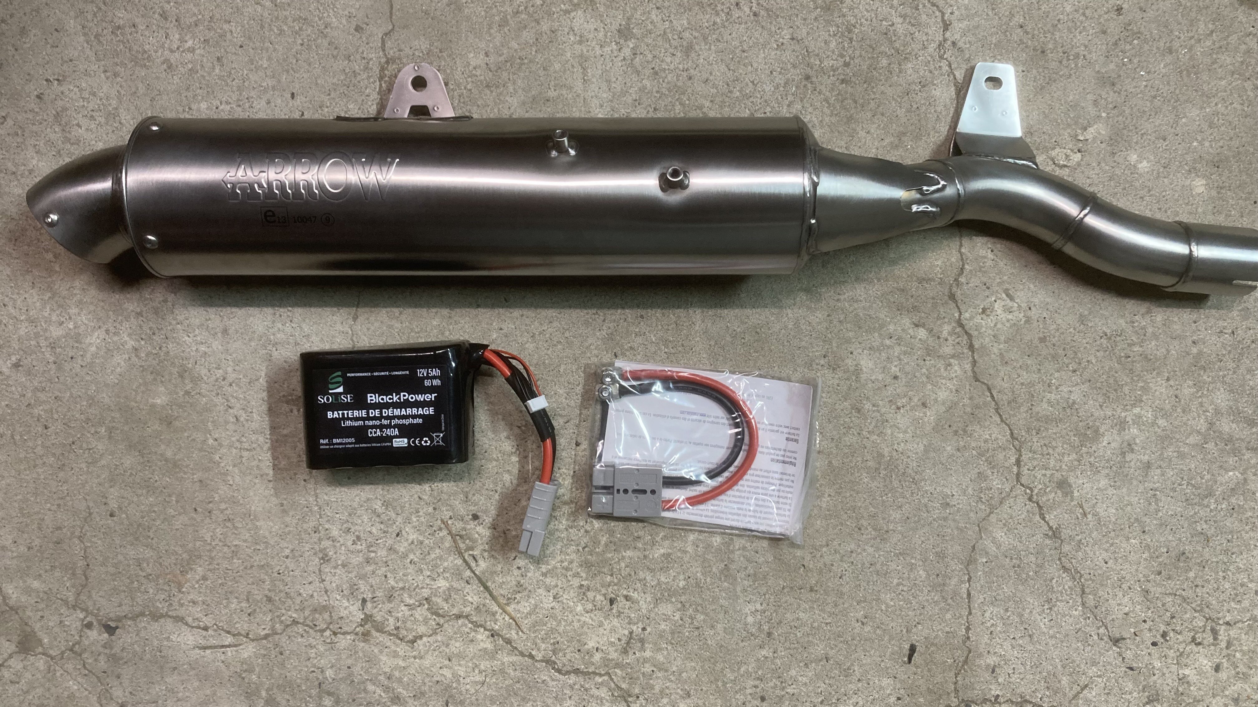

un peu de nouvelles ;;; la mamie totalise a présent 65000 kms, et effectuée principalement du TT, cailloux,boue,sable etc ... et fonctionne toujours nikel, meme l'embrayage que je croyais mort au maroc dans le sable est encore efficace(c'est juste la garde qui était trop serrée) ... ceci étant, en tt je la trouve trop lourde, et donc lui fait prendre une petit de regime de ....18 kg §fume pour les futures sorties et voyages
- suppressions et remplacement des supports valise (6.6 kg) , pot origine (7 kg) ,batterie (4.5 kg) et 2 valises cavalieres (35l)x2 5.3 kgx2 : 10.6 kg total 28.7 kg
- remplacement par un por arrow (2.8 kg) , batterie lithium (0.82 kg) , bagerie rekless 80l : 7.1 kg total : 10,7 kg
