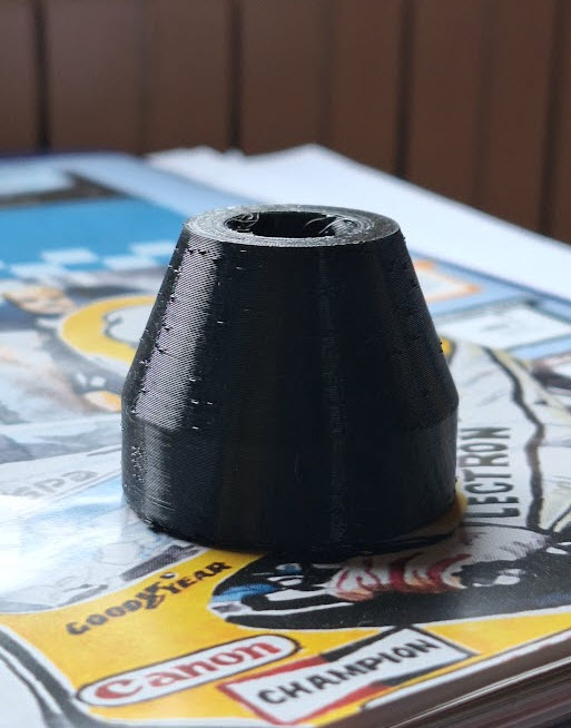

Marcopolo a écrit : 24 janv. 2026, 11:09 Oui oui j'ai bien compris Xavier, le gros caoutchouc de butée, il faut juste que tu me donnes les cotes exactes, relevées au pied à coulisse hein, pas à l'œil ;)
Ok ! Je te fais ça !

Est-ce qu'une pièce imprimée sera assez résistante aux impacts ??

L'idée d'impact m'interroge pas forcément, mais je me trompes peut être !
C'est l'aspect élasticité surtout à mes yeux. :(
Quand je comprime ou talonne en butée avec mon quintal dessus :roll: . C'est pas tout le temps mais ça arrive...
Marco je t'envoie fin d'aprem un croquis et les dimensions.

J'ai deux bobines en filament souple avec des duretés différentes (95A et 70D). Je peux faire des tests avec une presse si ça intéresse quelqu'un de voir le côté élastique/dureté.
Et je peux jouer avec le taux de remplissage de la pièce. A 100% ça ne bronche pas du tout.

Voilà, c'est imprimé ainsi que le cache poussière et expédiés ;)

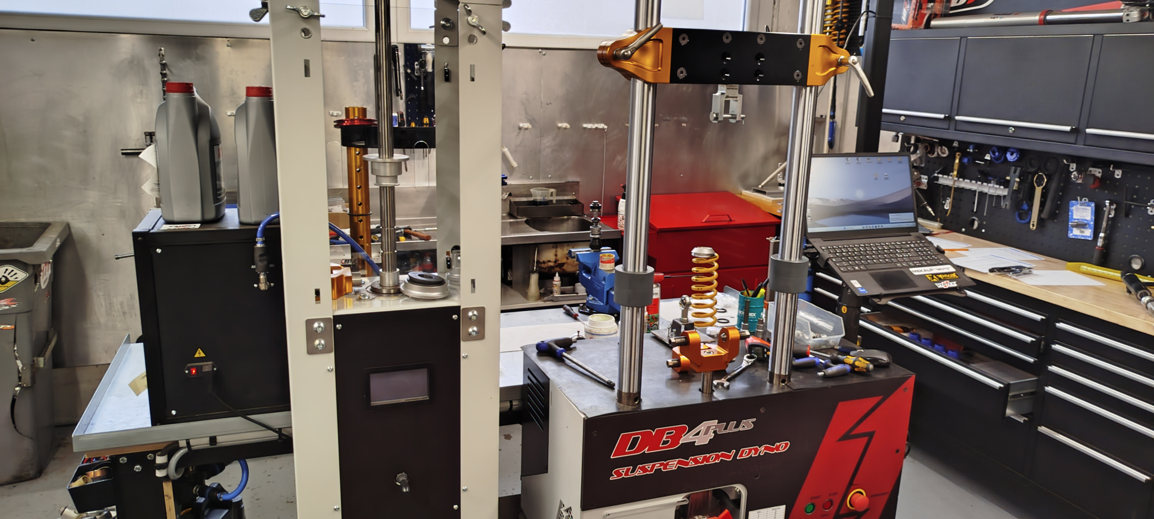

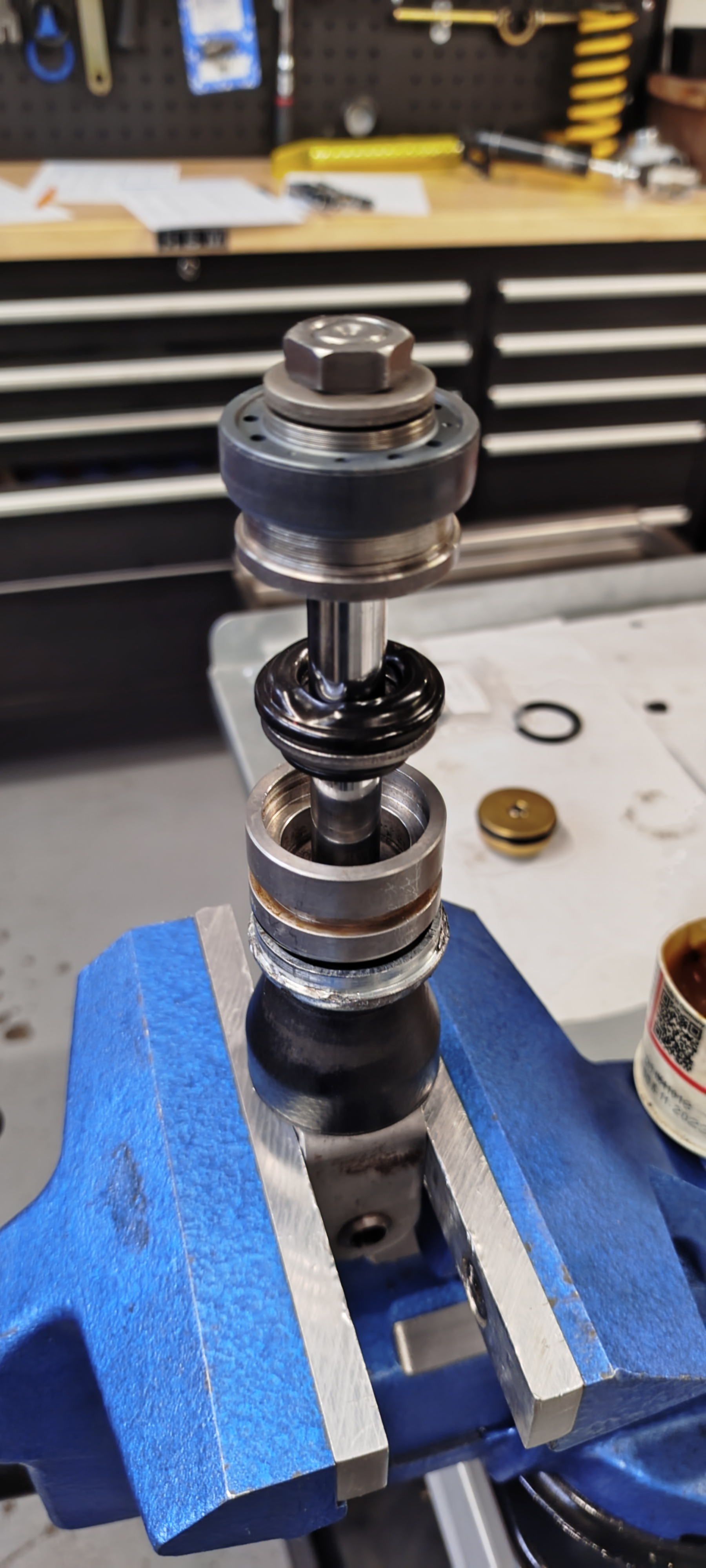

Je suis passé chez le jeune mécano du Champsaur, Mekalp, qui me retape l'amortisseur. @Dahu 05 m'en parlait aussi en bien.
@Marcopolo , je lui ai indiqué que j'attendais ton 3d, je lui montre dès que je le reçois. Et ta bague !
Le jeune s'est équipé et a investi l'été dernier pour rénover les amortisseurs.
Je te tiens au jus Marco.... Merci. ;)

Ouahhh, chouettes machines pour tester et remplir §aime
Vous avez de la chance d'avoir un préparateur comme ça.
