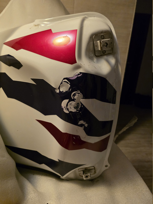

Je continue d'avancer, j'ai enfin fait débosseler le réservoir.
Après avoir appelé une vingtaine de garages il n'y en a que un qui était prêt à essayer.
J'avais une possibilité de décaper puis tirer avec soudure pour ensuite refaire la peinture complète, 500€.
Je suis donc allé voir uniquement la personne qui voulait bien regarder.
Content car sur les 6 impacts qu'il y avait à l'achat 4 ont été totalement enlevés et le réservoir est neuf à cet endroit.
Il y a 1 impact encore un peu visible et 1 bien visible dans le coin en haut, le gars m'a dit que ce n'était pas faisable et il a bien essayé.
Ca aura duré 1h45 et malheureusement les stickers ont pas résisté et cela a été arraché.
Le bilan est donc plutôt mitigé à l'instant t mais je n'ai ni les moyens ni l'envie de mettre 500€ dans une peinture de réservoir. A ce compte-là faudra tout refaire. Je m'y attèlerai un jour mais actuellement c'est bien trop compliqué.
Heureusement on m'a laissé une place dans un garage pour ce démontage mais sinon je reste sur le trottoir, et piéton à part la moto donc rien qu'emmener le réservoir à l'autre bout de la ville en transport en commun c'était drôle ...
A l'instant t c'est pas beau mais j'ai bon espoir d'en ressortir quelque chose de certes bricolé mais sympa.
Il faudrait que je me trouve les codes couleurs des stickers, ou que j'aille voir quelqu'un qui fait des stylos retouches sur mesure quand la moto roulera.
Pour combler les espaces blanc laissé par le sticker arracher et essayer de fondre les ronds blanc dans le décor du violet.
J'ai trouvé des kits déco copie d'origine mais à 150€ pièces, j'ai envoyé plusieurs messages savoir si je pouvais n'acheter qu'un seul sticker mais pour l'instant sans succès.
Pour l'impact dans le coin j'aimerai pouvoir "combler le trou" sans attaquer la peinture et ensuite y coller un sticker par dessus.
Poncer puis mettre du mastic je pourrai faire mais j'aimerai bien garder la zone peinture sans mastiquer pour pouvoir y mettre un sticker fin.
Si je le pose comme tel on verra l'enfoncement à travers donc un peu délicat. J'ai commencé à chercher un peu, si quelqu'un à déjà fait quelque chose du genre je suis preneur :)
J'ai trouvé des codes couleurs pour le cadre/moteur/peinture blanche et je ferai bientôt un message à ce sujet aussi mais pour l'instant rien sur les stickers.

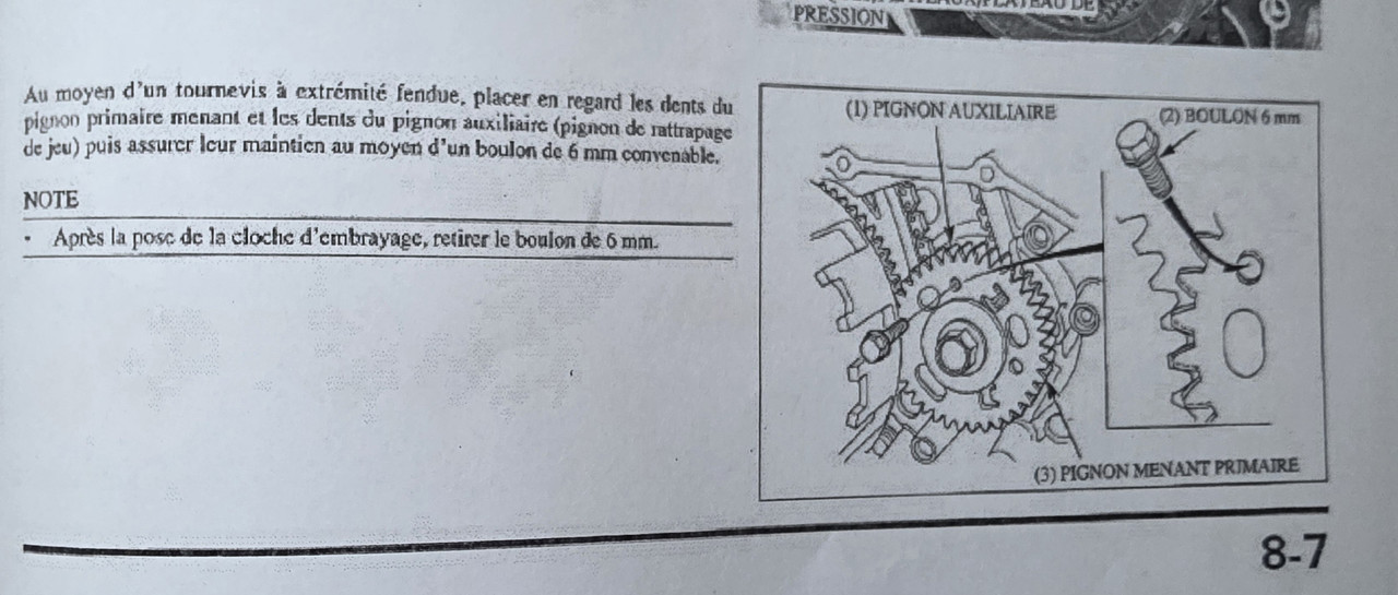

J'avais bloqué le pignon de rattrapage de jeu pour sortir la cloche. Ci-dessous la mention dans la revue technique.
Vu que je bloquais sur la cloche je me suis attaqué au jeu aux soupapes et remontage du haut moteur et ai donc fait tournant le volant moteur pour avoir les repères FT et RT.
J'ai pu abîmé qqchose car j'aurai du enlever ce boulon où c'est tout bon y a pas de probleme ?

#395 Message par Dudu.13 » 08 mars 2026, 20:41
pas de probleme §super

@Dudu.13 j'ai trouvé les origines aussi (lisses + garnis) mais bon ca refait un 300€ en gros.
Et je n'ai qu'un disque lisse qui est en dessous de la tolérance mais j'ai lu sur le manuel d'atelier qu'il faut tout changer d'un coup.
@Gilles14 merci pour ton retour !
J'imagine que la différence entre 3,8 et 3,7 ou 3,6 qui est la limite est faible.
Tu avais mis des EBC car tu étais pas loin de la limite ?
Aucun problème merci encore pour les pions, bon déplacement ;)

TiboRo a écrit : 10 mars 2026, 19:35 @Dudu.13 j'ai trouvé les origines aussi (lisses + garnis) mais bon ca refait un 300€ en gros.
si avant ça marchait bien ?
ne changes rien !
verifies surtout la planéité des portées du plateau de pression et de la noix il arrive que ce soit usé en / \
