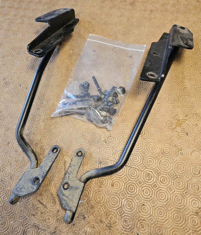

C'est bien le support que j'avais dû monter sur mon atas 2022, et qui permet de fixer la platine givi plus en arrière par rapport au porte bagage d'origine de la moto... si tant est que la 2025 est identique à la 2022 (?) J'ai un tel support en vente ds les petites annonces, en cas de besoin. Je te mettrai des photos demain

Voilà les photos de ce support "prolongateur"
qui reçoit la platine
et la place plus en arrière...
(donc à vendre
(donc à vendre

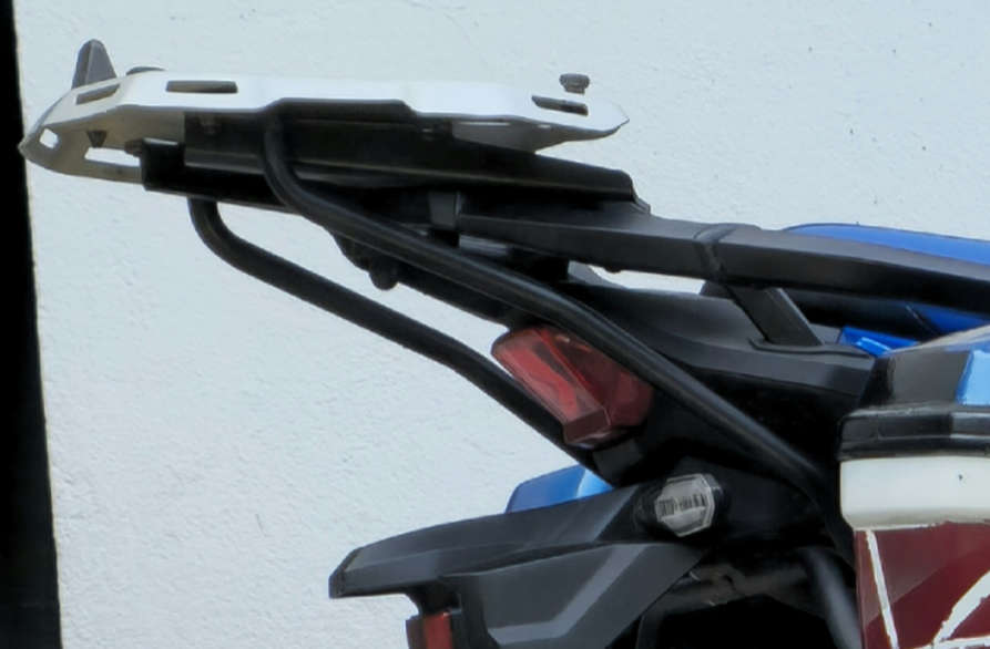

Verdict recul de +6 cm et + 5 en hauteur
En bas platine honda
En haut nouvelle platine givi M 10 anti vibrations

merci à toi pour cette confirmation
. Plus de place pour la SDS
