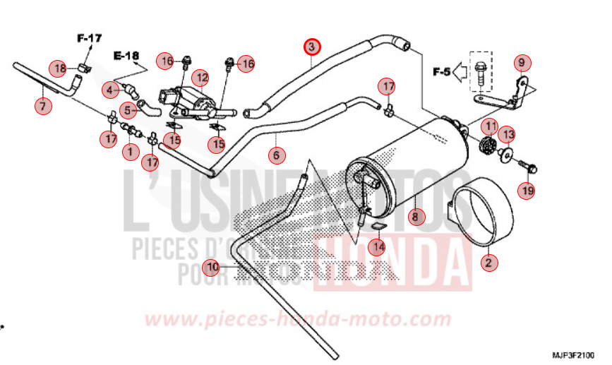

2 choses a regarder :
Une vérification du système " canister" pour la filtration des vapeurs d'essence du réservoir.
Une vérification du système " pair" de recyclage des gaz .
Telestrat (20 avr. 2026, 20:05)
Telestrat
Messages : 46
Enregistré le : 07 mars 2025, 11:58
Département : BEL - Belgique
Localisation : Bruxelles
Âge : 26
Re: Problème de raté + Pétarade CRF1000A
#24 Message par Telestrat » 20 avr. 2026, 20:04
Zolive38 a écrit : 20 avr. 2026, 10:58 2 choses a regarder :
Super, je vais regarder ca!
Est ce que tu aurais la marche a suivre à me donner/schéma ou étapes de tout ce qu'il y a a vérifier?
Merci pour ta réponse en tout cas !

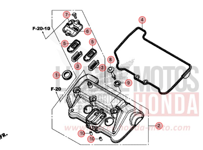

#25 Message par Zolive38 » 21 avr. 2026, 11:44
systeme pair.png (223.42 Kio) Vu 527 fois
sur le couvre culasse il y a des linguets que recycle une partie des gaz pour moins de pollution, cette pièce doit être contrôlées lors des révision majeures.si elles se ferme mal, la moto peut faire des pétarades.
Pour tes problèmes de dépression dans ton réservoir: les vapeurs d'essence et les surpressions du réservoir passent dans cette boite (8), l'electrovanne (12) met à l'air libre quand le moteur tourne, regardes si cette électrovanne fonctionne
Autre piste: l'étanchéité de la ligne d'échappement, les joints des pipes d'échappements en sortie de culasse et le joint du pot d'échappement doit être étanche.
