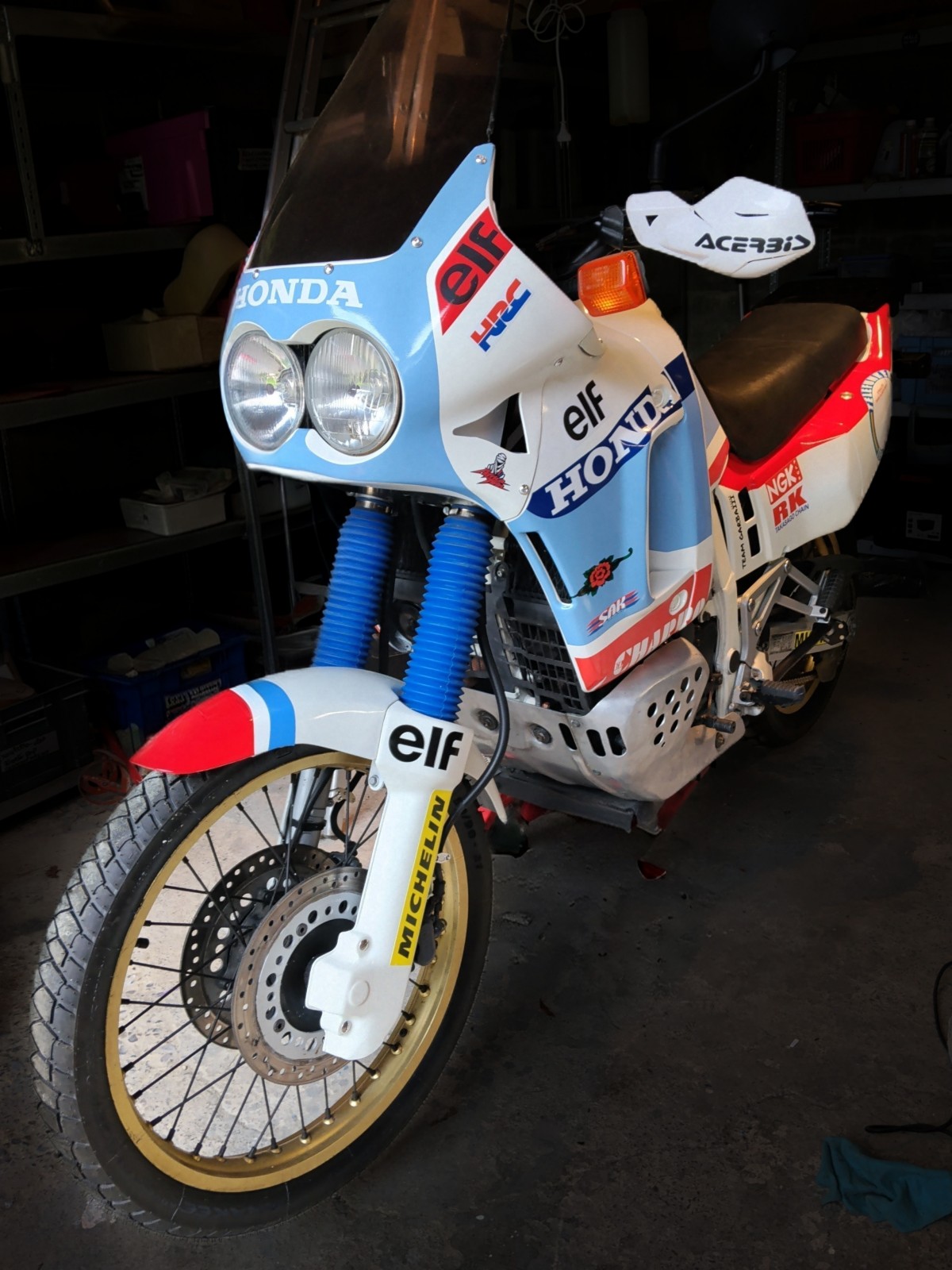

Bonjour, vous m'aviez bien dépanné en me faisant passer des photos le passage des durites de carburateurs, le remontage étant enfin terminé je vous envoie la photo du résultat.
Encore merci et bonne route
