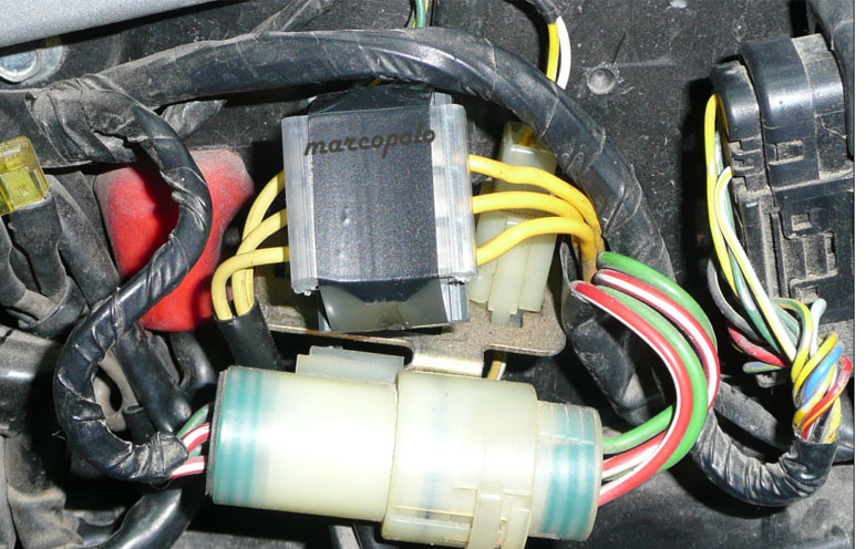

#505 Message par Marcopolo » 15 juin 2026, 21:20
TiboRo a écrit : 14 juin 2026, 06:03 @Marcopolo je relisais ton message, le bornier tu le vérifie bien que 1 fois par an ? Ou tu regardes tous les 500 km où je ne sais pas ?
Vu que c'est un pro qui l'a fait, je partais franchement confiant. Je m'interroge là sur comment éviter les déconvenues.
J'ai recherché sur le forum et j'ai vu d'autres sujets où tu conseillais la même chose mais je n'ai pas trouvé de photo de ton montage.
Si t'as une photo de ce que tu utilises où de ton montage si t'as ça de dispo je serai curieux de voir.
Attention je vois sur tes photos que tes fils sont cramés sur plusieurs centimètres, il faut absolument supprimer toutes les parties gangrénées tant que tu ne tombes pas sur du fil cuivre en bon état qui n'a pas chauffé !
Voilà les photos du bornier que j'utilise et sa mise en œuvre.
Je crée un œillet à chaque fil que j'étame ensuite avant de passer la vis de serrage.
Je contrôle le serrage au bout de qq kilomètres. Puis une fois par an suffit ou à chaque maintenance (vidange).
Bornier à vis.jpg (113.73 Kio) Vu 1465 fois
Shuntage connecteur régulateur.jpg (120.41 Kio) Vu 1465 fois

Marcopolo a écrit : 15 juin 2026, 21:20 Attention je vois sur tes photos que tes fils sont cramés sur plusieurs centimètres,
Merci beaucoup @Marcopolo pour avoir pris le temps de faire ce retour !
Oui le fil à bien cramé .... je vais couper ça et aller m'acheter du fil pour refaire ça.
Si je trouve un bornier comme tu as je me l'achèterai et sinon je soude les câbles ensemble et je verrai plus tard pour une solution long terme.
Là le but c'est de pouvoir enfin rouler un minimum, tester et enfin mettre tous ces problèmes derrière moi.
L'erreur que j'ai faites et de pas avoir contrôler au bout de quelques kilomètres je pense. Le contexte n'aidant pas c'est sûr.
Trop bien en tout cas, y a même ton nom dessus c'est top §1er

J'ai aussi démonté le régulateur pour avoir la bonne dimension de câble et aller en racheter.
La vis qui a brûlé avait l'air d'être "plus serrée" que les autres. Comme si il manquait de la matière. Je ne retrouve pas de trace de sertissage des câbles.
J'imagine qu'il y en avait car tous les autres en ont et que du coup cela a dû fondre.
L'ayant à peine pris en main pour dévisser, le support à casser directement

j'immagine vis serrée trop fort qui a pété la partie en laiton , qui en poussant a cassé la porcelaine , et du coup charbonnement ?
si tu remets un domino ?
tu devrais croiser les fils , ça double les points de serrage , mais pas sur des fils souples directement ,
ou sur embouts de câbles longs pour prendre sous les 2 vis du domino (mais pas facile à trouver )
ou sur fils etamés ( moins bien car les vis risquent de couper tes fils si serrage trop fort )
sinon epissure , tu soudes et tu ne t'embêtes plus avec ça !
De toutes manières tu vas couper et rallonger celui qui à cramé ?
penses avant à enfiler la gaine thermo ,
perso j'en mets 2 une sur l'autre car souvent elles sont tres fines

#518 Message par TiboRo » 19 juin 2026, 08:49
Aucune idée, mais c'est ce que le mécano grec m'avait monté.
La porcelaine n'était pas cassée avant que je veuille démonter, mais elle avait des traces de chauffe et 1 des 3 câbles était brûlé.
Mais oui je te confirme demain je soude les câbles.
Ce qui a cramé est déjà coupé oui, j'ai pris l'échantillon avec moi pour aller acheter la bonne taille de câble ce soir.
Donc j'ai prévu de souder la rallonge (et couper jusqu'à 1 cm après la trace de chauffe) ; puis souder les 3 câbles de l'alternateur vers les 3 câbles du régulateur.
J'ai regardé l'épissure, et oui je vais les torsader entre eux.
Merci pour l'astuce sur la gaine thermo ! Je vais m'en prévoir 2, comme ça ce sera ceinture et bretelle.
Je vais essayer de me trouver aussi des dominos/boitier à visser en cas de secours si la soudure lâcherai à cause des vibrations pour connecter mon régulateur de secours que j'aurai toujours sur moi.
Les connectiques de ma Facet je les avait soudées, et après plus de 10 000 km la soudure était toujours niquel.
J'ai lu sur le forum aussi que des personnes l'avait fait et que ca tenait des années donc ... j'espère que cette fois ce sera la bonne.

#519 Message par Marcopolo » 19 juin 2026, 14:33
Si tu sais souder sur une bonne épissure, tu n'auras jamais de problème.
Par contre il faut mettre suffisamment d'isolant comme a dit Dudu.

#520 Message par TiboRo » 20 juin 2026, 09:11
Merci beaucoup pour avoir pris le temps de mettre le tuto @Marcopolo c'est ultra clair !

#521 Message par TiboRo » 20 juin 2026, 21:14
Bon l'epissure s'est bien passé ; la soudure par dessus n'est pas parfaite mon fer n'est pas assez puissant mais ca reste bien solide. En tirant les câbles ça bouge pas.
2 gaines thermo autour, encore un peu de chatterton pour re securiser et voilà.
Fin du remontage demain et essai si tout se passe bien sans les cables de starters pour voir si c'est bien ca le soucis

#522 Message par Dudu.13 » 20 juin 2026, 21:47
tu avais un fer de quelle puissance ?
faut env 60 w

#523 Message par TiboRo » 21 juin 2026, 07:33
Un mauvais 60W qui monte jusqu'à 450°C mais les pannes ne fonctionnent pas du mieux ...
J'ai une surépaisseur autour de l'épissure, tout l'étain n'a pas pénétré dedans uniquement en laissant apparaître encore les brins de cuivre.
Mais ça reste solide, en tirant sur les câbles il n'y a vraiment aucun mouvement.

#524 Message par Dudu.13 » 21 juin 2026, 08:28
pas terrible ton histoire :(
un point critique comme ça doit être bien soudé !
bien laisser chauffer le fer ,
mettre un peu d'étain entre la panne et le fil
pour "amorcer" le passage de la chaleur ,
puis l'étain doit fondre sur le fil ,
faut que ton epissure soit noyée dans l'etain !
faut un fer bien chaud qui chauffe tres rapidement le fil , et pas pinailler avec un mauvais fer , sinon ça fait des patés , l'etain monte dans l'isolant , et c'est là que ça rigidifie le fil avec risque de casse .
Normalement
c'est chauffe / amorçage et en 2 secondes tout l'etain a noyé ton epissure
