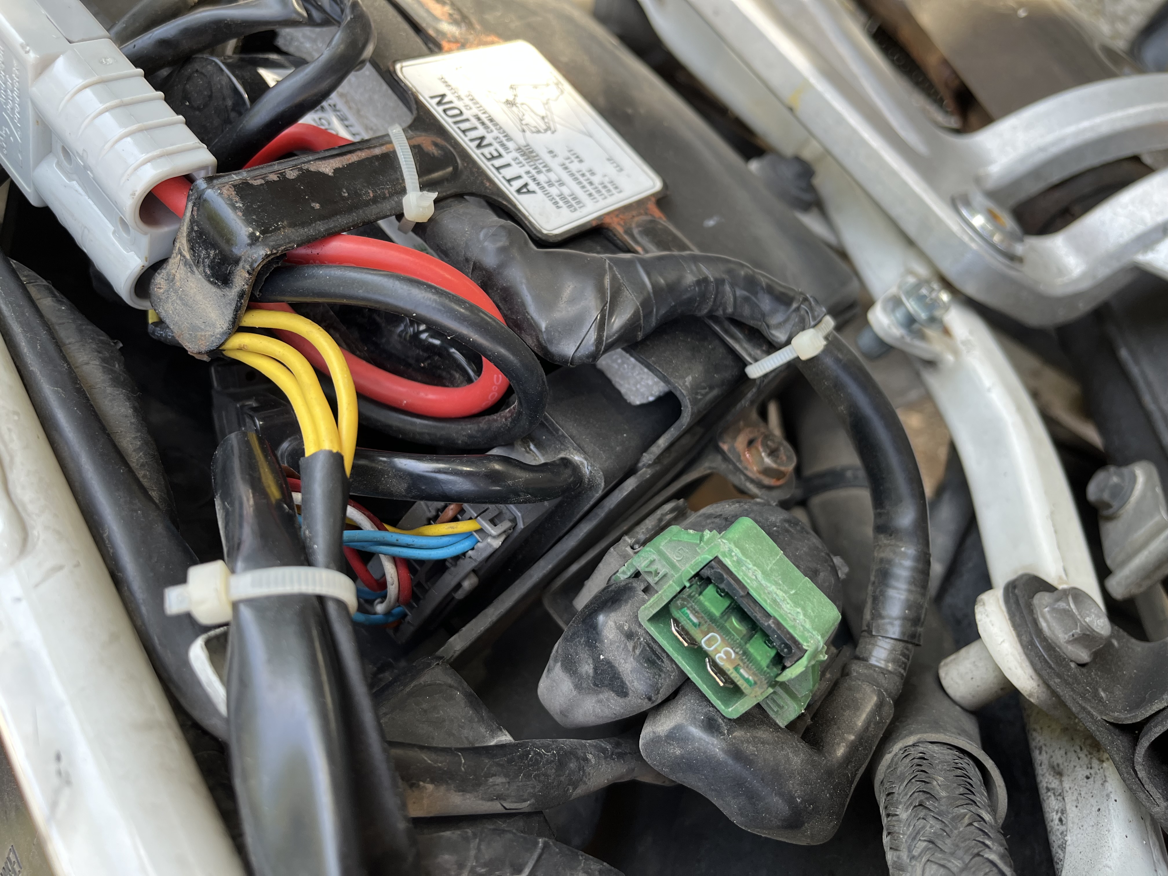

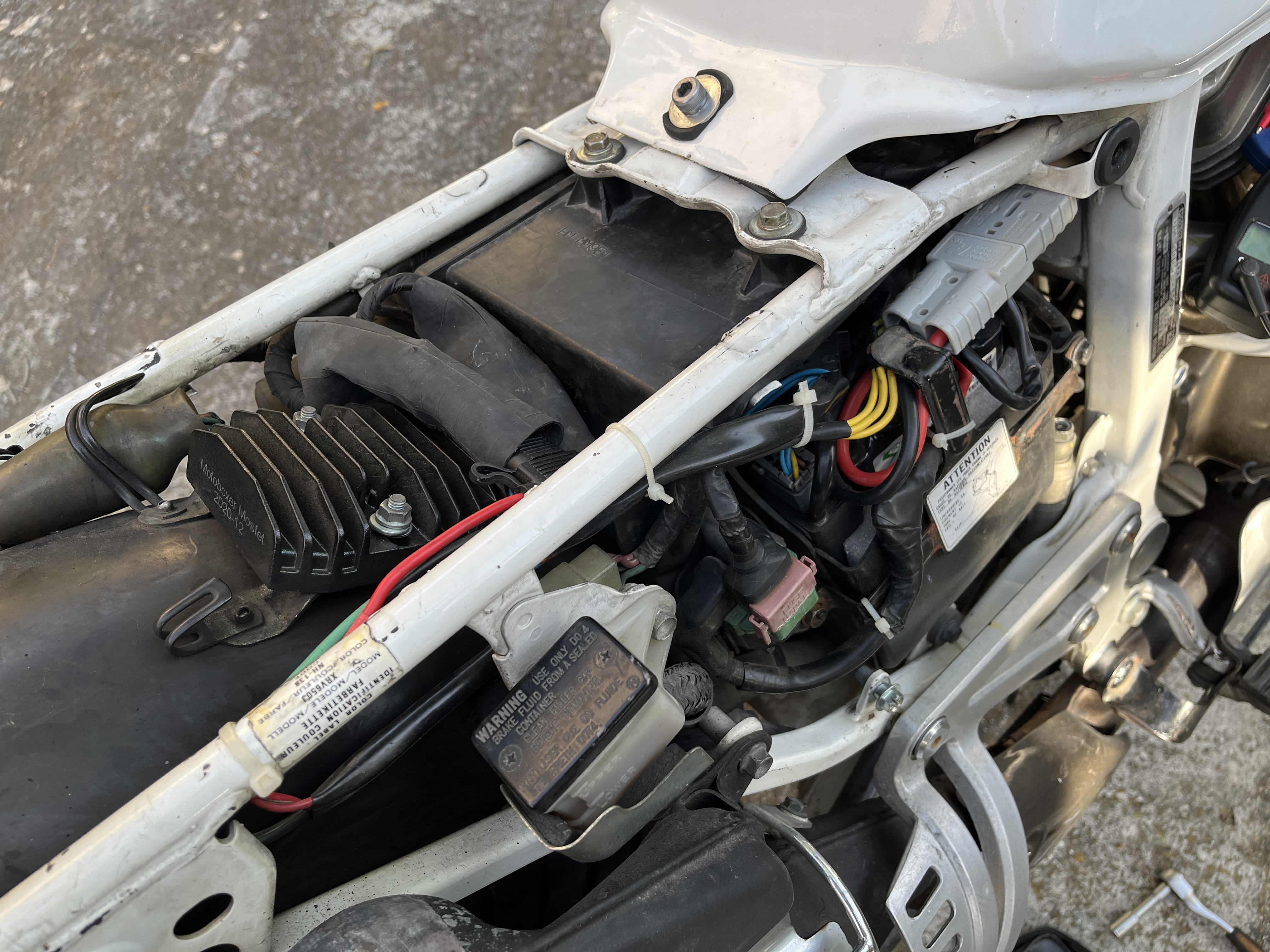

Je vais le faire. Ce n’est pas évident avec les connecteurs Anderson.
je pense aussi couper les fils jaunes et remettre un boîtier de connection comme toi Marc, pour pouvoir contrôler l’alternateur. Dans un premier temps, je vais mesurer le courant de charge à la pince ampèremétrique.
Dans ma tête, l’alternateur fonctionne puisqu’en accélérant je retrouve{ les clignotants, mais je ne le vois pas au voltmètre…
la batterie aussi puisque j’arrive à démarrer, mais tout ça est limité puisque phares et clignotants ne sont pas assurés et les indications du voltmètre corroborent l’idée d’un problème.
Les connexions « sensibles » me paraissent propres.

Il faut que je me penche dessus. La masse, je la vois bien et il me semble l’avoir soignée.
J’ai plutôt des doutes sur mes soudures des fils jaunes effectuées dehors par 2°C au mois de février 2022…
J’avais comparé les faisceaux RD03 et RD07 avant de faire la greffe des phares. Ils m’avaient paru bien semblables en dimensionnement.
Les fils soudés, c ‘est comme les connecteurs Anderson: je trouve que ça évite des pannes bêtes, mais pour le contrôle et les mesures, ce n’est pas le mieux. Je vais les couper et mettre des dominos pour essai puis un boîtier si j’en trouve un comme le tien. À moins que je ressorte quelque chose de la pince ampèremétrique.
Je vérifierai la masse quoique pas enchanté d’avoir à remonter le manchon après!
D’une manière générale, je pense que les problèmes sur ma moto viennent principalement de ma mauvaise exécution des choses plus que de mauvais principes ou des défaillances du matériel.

Pas besoin de rien couper pour tester les fils jaunes, tu démarres la moto et tu tâtes la température les fils jaunes et de tes soudures. Les fils jaunes doivent tiédir, mais pas plus. s'il y a un endroit qui devient brûlant, c'est pas bon.Jimmy73sa a écrit : 22 juin 2026, 09:05 Il faut que je me penche dessus. La masse, je la vois bien et il me semble l’avoir soignée.
Les 3 fils doivent tiédir à la même vitesse, et de la même façon. S'il y a un déséquilibre, c'est signe que quelque-chose va mal dans le RR ou dans l'alternateur ou dans la connexion entre les deux.
P.S. : au fait ton Redresseur/Régulateur Motoboxer, c'est des connecteurs au cul ou c'est des fils qui sortent ?

Il faut que je fasse ça le matin parce qu’en plein soleil en ce moment ce n’est pas évident.
Je viens de passer une heure à souder une fissure sur le pot d’origine:
Débrancher, souder, rebrancher la batterie démarrer et vérifier l’étanchéité… j’ai au moins fait la manœuvre dix fois et la moto démarre au quart de tour: je pense que la batterie est hors de cause;
Je vais vérifier l’alternateur et les 3 fils.

Raison de plus pour ne pas couper tes fils jaunes pour l'instant.
Vérifie les températures des fils et des soudures dans un premier temps.
Ensuite si c'est déséquilibré question température, tu débranches ton connecteur 3 fils jaunes au cul du RR, et tu mesures les tensions en alternatif sur les 3 fils jaunes (2 par 2). Tu dois avoir au moins 40V~ voir plus sur chaque paire.
