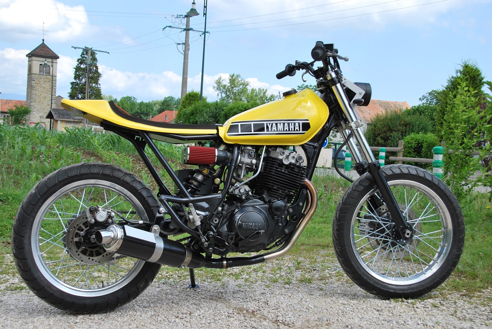

xt 600 de 92 :

Jolieeeeeeeeee,
tu as monté d'un cran avec la RD04
