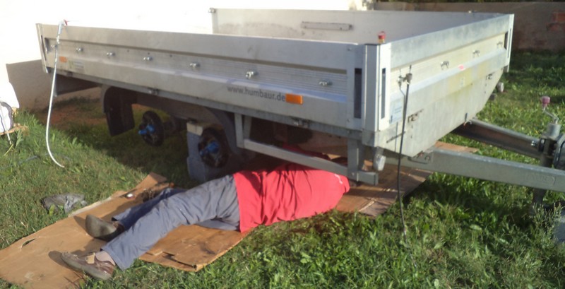

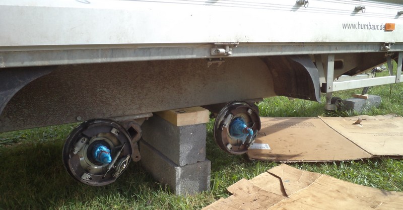

Bon... Tambours démontés, câbles démontés pour huilage avec le concours de mon mécano auto :
Axes et roulements (qui étaient bien graissés) protégés :
Un bon coup de soufflette nécessaire pour virer les traces d'occupants (toiles etc...).
Et un coup de toile à donner sur les garnitures et dans les tambours. Remontage demain.
Timon rentré à l'aide d'un tire-fort. Ressorti en faisant levier par dessous.

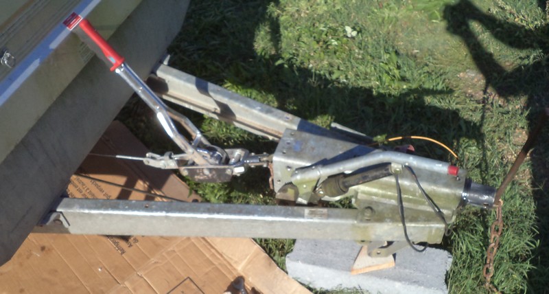

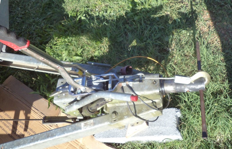

Dépose de la roue jockey et du support. Le vérin du timon sort tout seul.
Obligé d'utiliser le tire-fort pour le sortir :
En 2 temps. Avec une chaîne passée à l'intérieur puis cale en bois et masse pour finir !
Et le voilà !
(182.31 Kio) Téléchargé 79 fois
Grand nettoyage en vue puis je vérifierai s'il est droit ou pas.

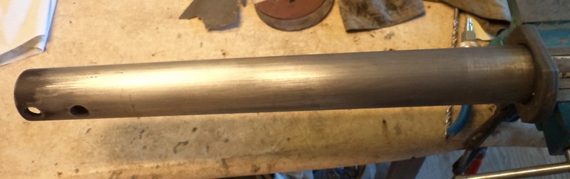

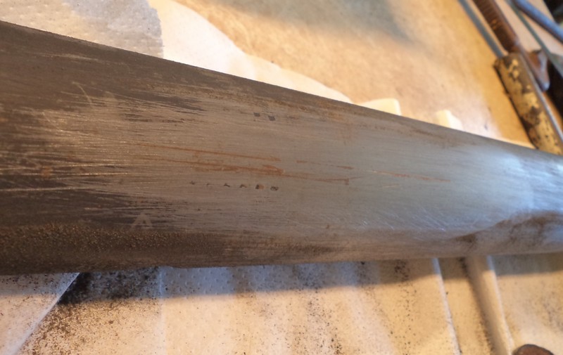

Timon nettoyé :
(54.13 Kio) Téléchargé 240 fois

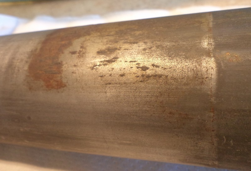

Pas joli au niveau du palier avant. Le soufflet n'était pas en place et ne protégeait plus :(
Et des traces de clé à griffe et des grosses rayures :
C'est déjà mieux :

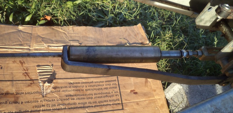

Le filetage au début de la tringle de frein a souffert. Il a fallu passer la filière. Pas facile sur place.
(122.07 Kio) Téléchargé 240 fois
Je vais ajouter un support intermédiaire. Avec les secousses de la route c'est largement suffisant pour que ça freine !!
C'est ferme mais ça coulisse maintenant :
phpBB [video]
Les paliers (bagues plastiques) sont mal foutues, la graisse est injectée en haut et c'est tout ! Rien de l'envoie sur le pourtour du timon !!

l'as tu fait tourner pour voir s'il tournait rond ?
ça devait être les bavures des marques de clé à griffes qui coinçaient non ? §hein
mais s'il y avait déjà eu des marques de clé à griffes , c'est qu'il av ait déjà eu des soucis
Re: Timon remorque grippé
#35 Message par TiTi » 22 oct. 2014, 18:46
Il ne peut pas tourner avec la partie arrière ovale.

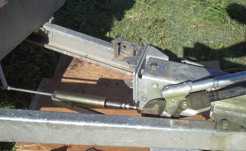

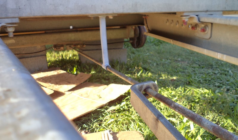

3 bouts de ferraille :
Et voilà un guide de tringlerie :
Tête d'attelage remontée :
Et l'amortisseur du frein à main. J'ai remplacé l'écrou qui était sur la partie foirée :
Je pense que je vais devoir redémonter la tête pour monter le vérin sur l'arrière en premier puis en le comprimant pour remettre la tête...
Et lundi matin avec mon mécano on règle tout ça. Si quelqu'un a des infos pour ces réglages je suis preneur, surtout pour le jeu à laisser avant que ça s'actionne.

Donc, j'ai redémonté la tête d'attelage.
Vérin fixé à l'arrière et support de roue jockey remontés.
J'ai utilisé un serre-joint de maçon pour comprimer le vérin :D
Tête remontée :
(129.6 Kio) Téléchargé 222 fois
Et elle a retrouvé ses roues. Refait les pressions : 3 roues à 3,5 bars et une à 1,5 au lieu de 4,5 bars !!!
Toujours sur cales. Réglage de l'ensemble freinage lundi matin.
