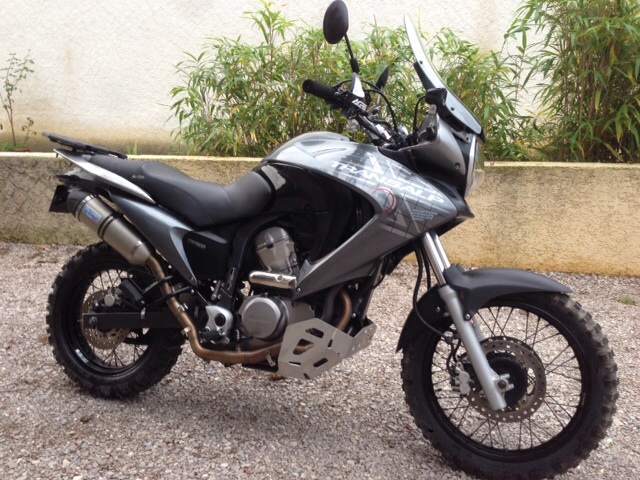

Dans la foulée voici qlqs photos de ma transalp prête pour le Dakar, enfin presque car encore des modifs à faire et après c'est juré je m'inscris. Ah ils prennent que les monos, tanpis je ferai une balade dans les chemins du coin.
Et hop la :
Yéti 05
Messages : 4894
Localisation : briançon
Re: Transalp 700
#4 Message par Yéti 05 » 14 déc. 2014, 09:04
§aime §aime §aime tres belle !!! j'adore les jantes noires mat <3

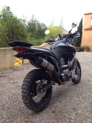

J'avais oublié son meilleur profil ;-)

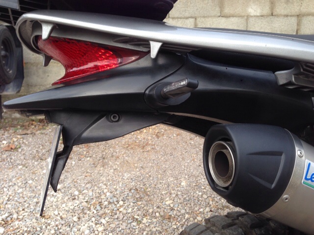

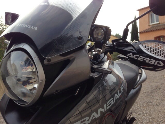

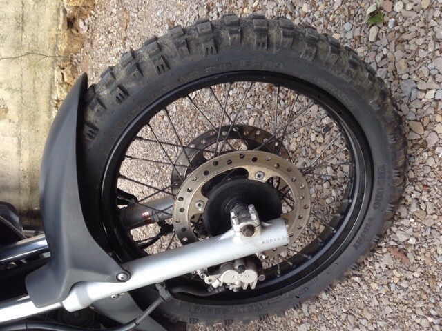

Allez je pars pour une description des modifications actuelles sur la moto.
La première chose était de trouver une hauteur de selle plus importante car la selle d'origine était vraiment trop basse. Du coup en cherchant, j'ai trouvé sur Lyon Une super occasion, sur une selle 2.5cm plus haute et avec le look quasi origine (je préfère ça pour le look "enduro") et voilà la selle.
Puis la protection fut à l'honneur avec un sabot ALU SW MOTECH.
L'éclairage passa au xénon, les clignos eux sont passés aux LED, moins encombrants et plus modernes surtout et j'avais 2 longues portées à LED de mon ancienne Ténéré, du coup comme la place manquait à bord pour remettre mes xénons Touratech de mes anciennes GS et et et était tout j'avais tout sauf la fixation sur mesure que Touratech ne vend pas au détail.
Du coup j'ai adapté à ma façon et oú j'ai pu les 2 phares additionnels. Ça fait un peu police en haut mais pas d'autre choix.
Question efficacité, c'est beaucoup mieux, et question appel de phare, on me remarque bien.
En passant , j'ai allégé, l'arrière en retravaillant la bavette pour un look plus actuel.
Le poste de pilotage fut relevé de 3,5cm avec des pontets Alu. Et le guidon changé pour un modèle enduro haut, agrémenté de protèges mains acerbis courts sinon les autres touchaient la bulle aie aie aie.
La monte pneumatique passa chez MITAS E09 pour minimiser les coûts. Les TKC80 étant trop chers pour moi pour le moment.
Et pour finir suite changement des joints SPI, j'ai fait durcir la fourche un peu avec une cale de 1.5cm et compressé le ressort arrière de 1cm.
Du coup c'est moins mou, définitivement dans les chemins, trous, ça répond mieux aux pif paf routiers, mais 2 points négatifs : moins de confort sur route dégradée et sur béquille, la moto étant bien droite, fourche et amorto quasiment pas comprimés, la béquille est trop courte de 2cm. Sur la latérale, elle est vraiment couchée. Faut forcer pour la relever. Et comme j'ai viré la centrale (marre d'accrocher tout ce qui traine sur route bosselée ou en chemin), j'ai pas d'autres choix, à part changer de béquille.
Of course ligne complète Léo Vince pour look et sonorité.
A venir, cales pieds Alu et autres protections Alu pour le look TT, des que je peux financièrement.
Voila, le tour du proprio est fait.
See ya.
Damien.

#7 Message par Poulpito » 14 déc. 2014, 14:44
une très belle moto et de bonnes modifications
quand je pense que beaucoup de gens disent que cette t@ n'est pas de la lignée du reste et blablabla blablabla :D
les gens ont juste jamais eu la chance de jouer un peu avec ce moteur qui demande qu'a ronfler une fois libéré du catalyseur et du pot d'origine beaucoup trop bridant
(je vois que tu as laissé la sonde lambda, sur celle d'anais (jaune au dessus) on a même viré la sonde, énorme gain en réactivité à la poignée pour un poil de conso en plus )
sans compter sur la partie cycle, une fois l'amorto bizarre bien assoupli et la protection rajoutée (sabot) y'a de quoi aller faire les cons dans les chemins
le SW motech protège bien mais j'aurai tendance à rajouter une plaque à l'avant (un triangle en alu) pour protéger plus haut (échappement, refroidissement et à droite jusque sous le klaxon)
au final il te manque plus que le powercommander à faire :D
