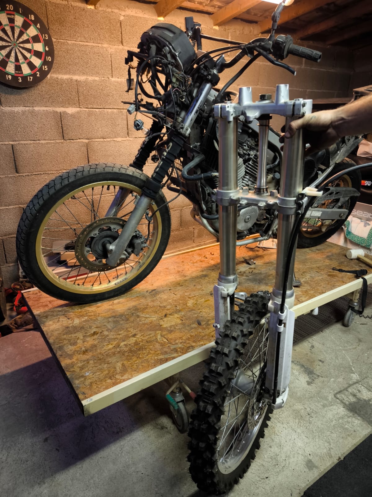

#122 Message par Kentin>>RR » 07 mai 2024, 13:18
Salutation messieurs,
après plusieurs semaines à essayer de trouver 1 heure par ci par là pour dépoiler feu mon enduro / supermotard, paix à son âme §ange
me voila de retour et j'arrive pas les mains vide, je suis maintenant en possession d'un train avant complet de WRF 450 2003, à partir de maintenant fini les blablas place au boulot,
je passe commande des roulements aujourd'hui même, d'ici la réception de ces derniers, je vais m'occuper de filer un bon coup de propre à mamie (et p*t*in ça sera pas du luxe)
et puis on attaquera les choses sérieuses
je me répèterais jamais assez, mais merci à vous pour les mines d'informations que vous partagez, c'est en très grande parti grâce à vous que je me relance sur un projet moto après avoir remisé mon casque pendant trois ans.
à très bientôt

#123 Message par Marcopolo » 07 mai 2024, 13:34
Super, c'est exactement la même fourche que celle de Pascal et la mienne avec la durite de frein qui fait la boucle vers l'avant.
Est-ce que tu as le boitier de prise de compteur ?

Re: Fourche inversée
#124 Message par Kentin>>RR » 07 mai 2024, 14:37
Marcopolo a écrit : 07 mai 2024, 13:34 Super, c'est exactement la même fourche que celle de Pascal et la mienne avec la durite de frein qui fait la boucle vers l'avant.
je ne vois pas de quel boitier tu parles §ouch
Pas celui de Montargis, l'autre :D
A remercié : 51 fois
A été remercié : 63 fois
#125 Message par Marcopolo » 07 mai 2024, 14:57
Kentin>>RR a écrit : 07 mai 2024, 14:37 je ne vois pas de quel boitier tu parles §ouch
Si c'est une version YZF tu n'as pas ce boitier, si c'est une version WRF tu as un boitier pour brancher le câble de compteur à droite.
Pièce n°13 entraineur de compteur :
5NG-25190-50 ENTRAINEUR COMPTEUR
https://ypec-sss.yamaha-motor.co.jp/ype ... e746863f23
