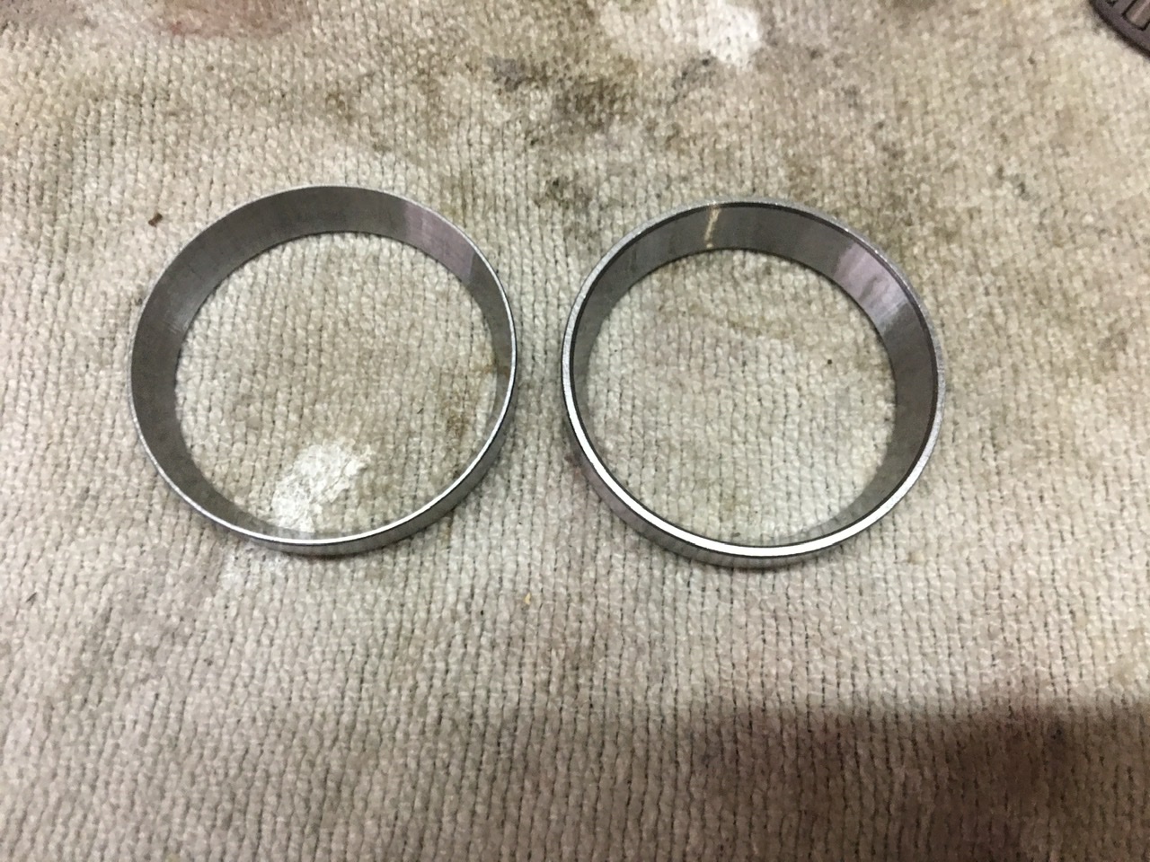

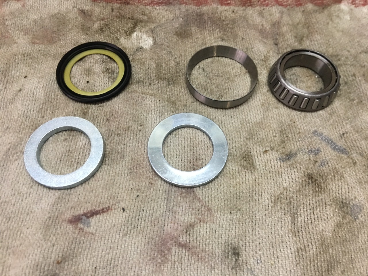

Kit All Balls 30x47x12 (x 2 kits) reçu aujourd’hui.
Il y a le roulement, le joint et deux cales de compensation
Voici le positionnement des cales, entre cadre et roulement, la cale de 3mm, et entre le Te et le roulement la cale de 4,5mm.
A voir si il y a besoin des deux, je pense que juste la cale de 4,5 suffirait à compenser le manque d’épaisseur du roulement.

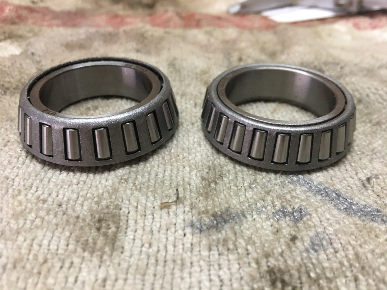

Comparaison avec le roulement NTN de chez 123 roulement (à droite).
Le All Balls a une cage plus fine mais les rouleaux sont plus long.
Y’a plus qu’à :D
Re: Fourche inversée
#77 Message par ObiOne » 15 sept. 2020, 20:42
Les rouleaux sont plus longs, mais il semble y en avoir moins.

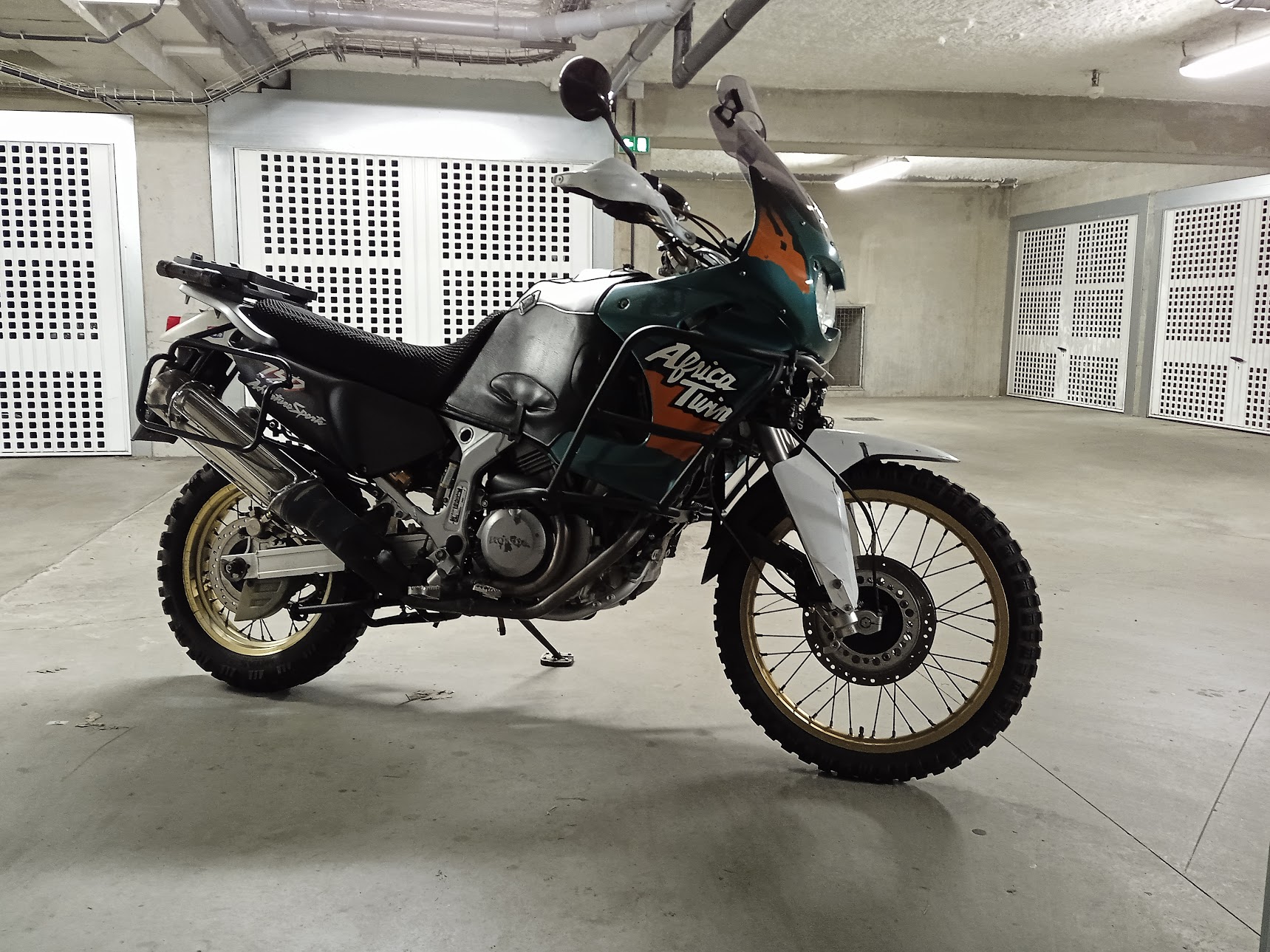

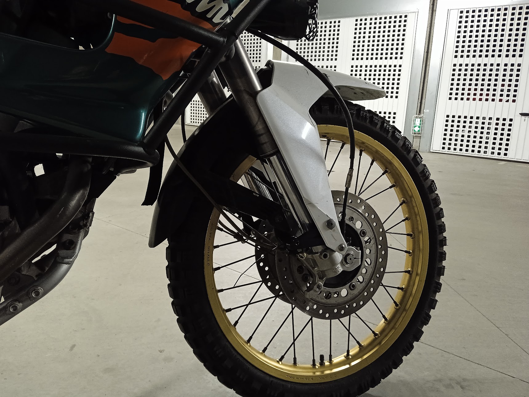

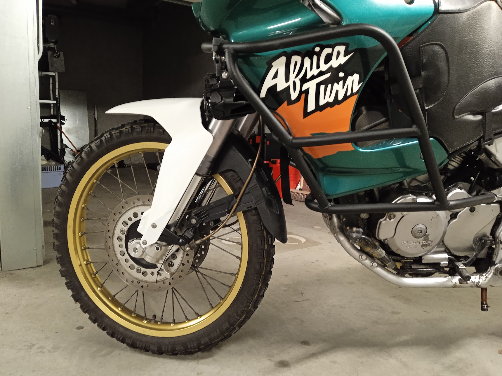

Voilà où j'en suis :D
Fourche de 640 Adv de 2007, tés de KTM 990, pontets/guidon d'origine, roue/freins d'origine, garde boue de CRF1000 monté grâce aux adaptateurs de Coyote94. Jai pu monter le cache passe-câble/durite d'origine en élargissant un peu les trous. Le neiman passe nickel en coupant un peu au niveau du Té sup et j'ai toujours le blocage de direction.
Reste à remonter les freins, passer le câble compteur proprement et à solutionner les butées de direction. Il y a moyen de faire quelque chose de propre en utilisant les trous existants sur le Té ? Sinon je colle du caoutchouc au cadre.

#94 Message par Le Pat » 26 mars 2022, 23:04
Calle collée sur le cadre ;-)
Messages : 23739
#95 Message par Dode38 » 26 mars 2022, 23:07
C'est ce que j'ai fait sur New Mamie ;)
Des plots de caoutchouc collés directement sur le cadre.

Voilà, moto remontée, essai de 1km en 5 min avant de reprendre le boulot, pas de fuite, rien ni personne n'est tombé c'est déjà ça :D
1er ressenti assez surprenant, elle parait plus stable, mais pas eu le temps de pousser plus.
