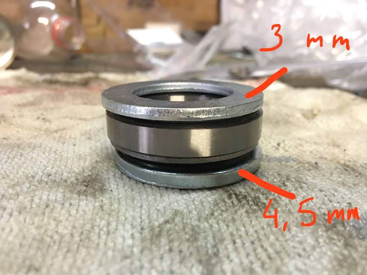

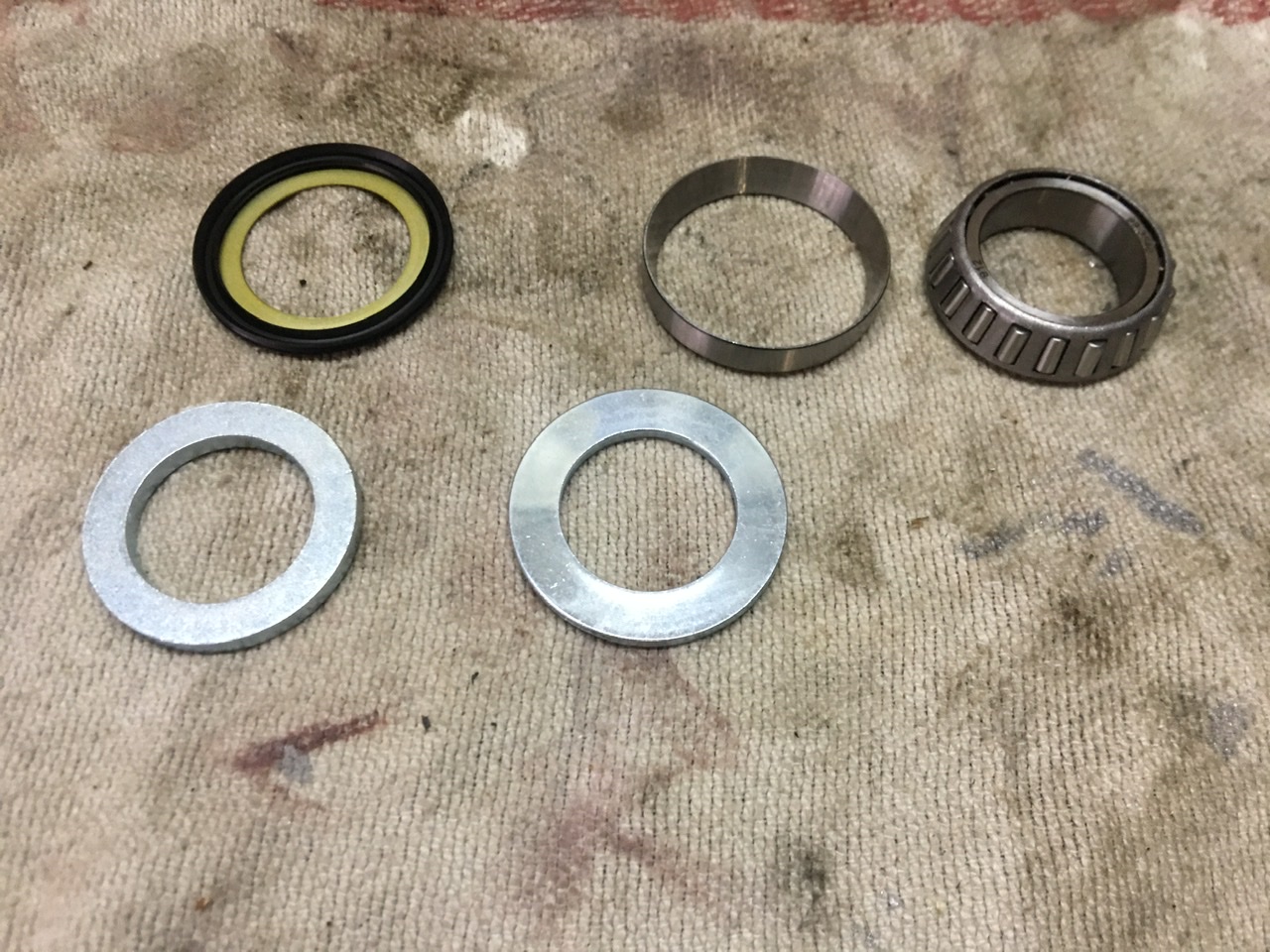

Kit All Balls 30x47x12 (x 2 kits) reçu aujourd’hui.
Il y a le roulement, le joint et deux cales de compensation
Voici le positionnement des cales, entre cadre et roulement, la cale de 3mm, et entre le Te et le roulement la cale de 4,5mm.
A voir si il y a besoin des deux, je pense que juste la cale de 4,5 suffirait à compenser le manque d’épaisseur du roulement.

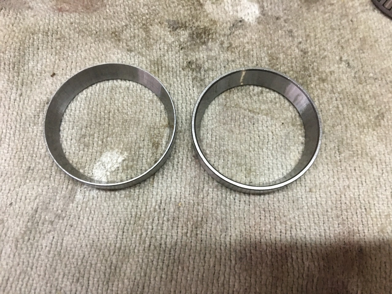

Comparaison avec le roulement NTN de chez 123 roulement (à droite).
Le All Balls a une cage plus fine mais les rouleaux sont plus long.
Y’a plus qu’à :D

Les rouleaux sont plus longs, mais il semble y en avoir moins.
Re: Fourche inversée
#78 Message par Guiguy56 » 15 sept. 2020, 22:34
C’est exact. restera à vérifier la qualité des roulements All Balls à l’usage.

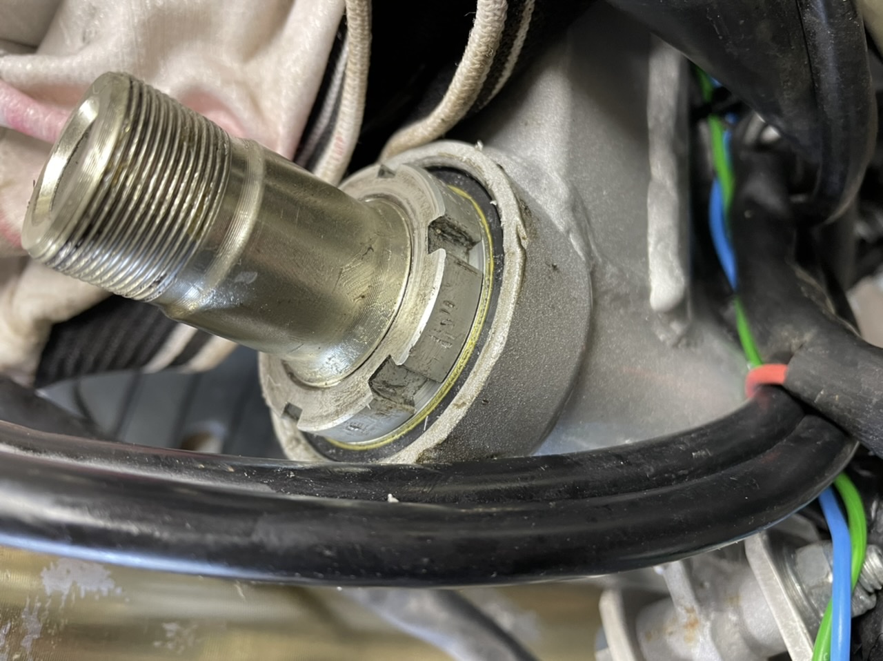

#81 Message par Arnaud-31 » 22 mars 2021, 22:10
Guiguy56 a écrit : 15 sept. 2020, 22:34 C’est exact. restera à vérifier la qualité des roulements All Balls à l’usage.
Pour ma part, ça risque d’être qu’en fin d’année, car il y a encore la roue de T@ a adapter, l’étrier avec passage en disque de 300mm.
J'ai fais un montage similaire sur ma RD03 et au final avec une fourche de RMZ c'était pas possible de monter les bagues de compensation sous les cuvettes sinon le pivot était trop court.
J'ai pas de photo plus précise de cet endroit
Par contre pour extraire la cuvette du 47x30x12, bon courage :lol:
#82 Message par Guiguy56 » 22 mars 2021, 22:21
Je viens de faire le montage sur ma T@, et comme toi, je n’ai pas utilisé les cales.
C’est vrai que le jour où il vas falloir déposer les cages, ça va être dure §chaud

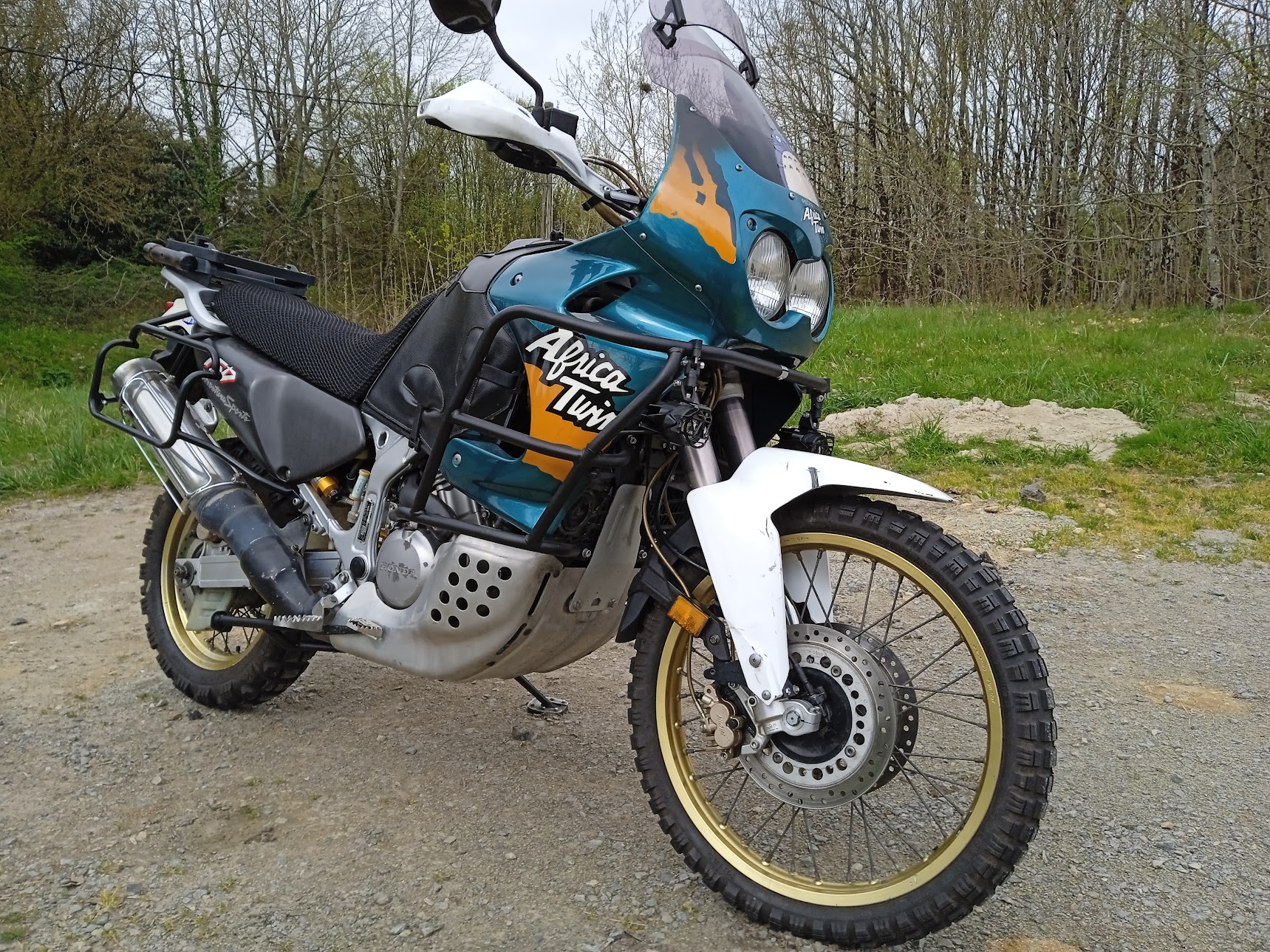

Voilà où j'en suis :D
Fourche de 640 Adv de 2007, tés de KTM 990, pontets/guidon d'origine, roue/freins d'origine, garde boue de CRF1000 monté grâce aux adaptateurs de Coyote94. Jai pu monter le cache passe-câble/durite d'origine en élargissant un peu les trous. Le neiman passe nickel en coupant un peu au niveau du Té sup et j'ai toujours le blocage de direction.
Reste à remonter les freins, passer le câble compteur proprement et à solutionner les butées de direction. Il y a moyen de faire quelque chose de propre en utilisant les trous existants sur le Té ? Sinon je colle du caoutchouc au cadre.
