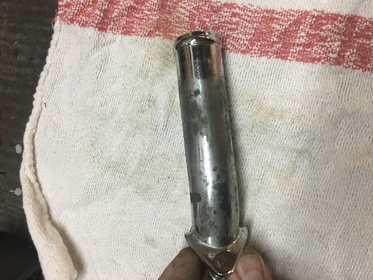

Ça y est, les culasses sont prêtent, rodage soupapes effectué, joints neufs, contrôle de fuite et nettoyage du plan de joint culasse.
En attendant les jeux de segments, je continue le nettoyage des pièces, ici, les conduites d’eau moteur
Déshabillage de l’araignée et des optiques afin de passer les supports en peinture avec quelques autres pièces.
