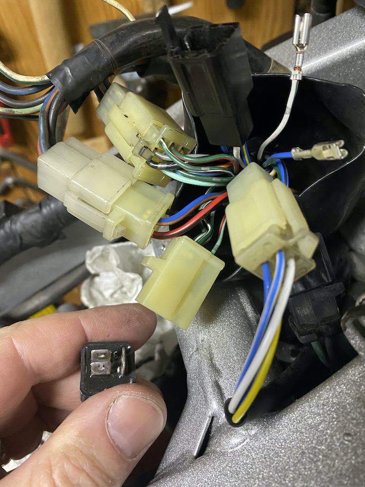

#101 Message par TiTi » 19 janv. 2021, 19:30
Le petit boîtier ce sont 2 des diodes du circuit de sécurité.
Messages : 5659
Re: Réfection d'une grenouille
#102 Message par Tenno » 19 janv. 2021, 19:38
TiTi a écrit : 19 janv. 2021, 19:30 Le petit boîtier ce sont 2 des diodes du circuit de sécurité.
Et du coup, pourquoi ça va au tableau de bord ensuite ?

#103 Message par TiTi » 19 janv. 2021, 19:42
Bizarre, normalement c'est au milieu du faisceau.
Messages : 5659
#104 Message par Tenno » 19 janv. 2021, 19:43
TiTi a écrit : 19 janv. 2021, 19:42 Bizarre, normalement c'est au milieu du faisceau.
Oui c'est au milieu, mais c'est renvoyé au tableau de bord 11-12-13-14-
#105 Message par TiTi » 19 janv. 2021, 19:51
Il sort d'où ce faisceau ???

#119 Message par Marcopolo » 20 janv. 2021, 12:34
Tenno a écrit : 19 janv. 2021, 19:27
Faisceau principal sous réservoir
Connecteur 2 broches
1 - blanc/vert petit diamètre
2 - bleu petit diamètre
Connecteur 4 broches
3 - noir/rouge petit diamètre
4 - bleu/jaune gros diamètre
5 - blanc/noir gros diamètre
6 - bleu/noir gros diamètre
Connecteur 3 broches avec fiches de l'autre côtè (voir photos)
7 - et 8 - Vert foncé/blanc petit diamètre sur la même broche
9 - vert clair/rouge
10 - vert clair/rouge
Faisceau principal tableau de bord gauche
11- et 12 - vert foncé/blanc petit diamètre sur la même broche
13 - vert clair/rouge petit diamètre
14 - vert clair/rouge petit diamètre
Je suppose que 11- 12- 13- 14- est le prolongement au tableau de bord de 7- 8- 9- 10- mais je n'ai rien à brancher dessus.
Commodo feux
15 - blanc/vert gros diamètre fiche individuelle ronde male
16 - vert clair gros diamètre fiche individuelle ronde femelle
Boite à fusibles
Connecteur 6 broches (5 flis branchés)
17 - blanc/vert gros diamètre
18 - bleu/noir gros diamètre
19 - noir/rouge gros diamètre
20 - vert foncé/rouge gros diamètre
21 - vert clair/rouge gros diamètre
Voici les photos du connecteur 3 broches et de sa fiche au bout :
Tout le reste est branché correctement, les connecteurs et couleurs de fils correspondent.
Certains semblent évidents, mais je me retrouve avec des fils branchés à rien.
Le connecteur noir femelle il est à combien de broches et il vient de où ?
Les 2 fiches volantes femelles, ce n'est pas normal, elles doivent dans aller dans un connecteur ...
Le connecteur noir mâle 3 fiches que tu tiens, j'ai jamais vu ça il vient de où ?
Messages : 5659

#120 Message par Tenno » 20 janv. 2021, 18:54
Marcopolo a écrit : 20 janv. 2021, 12:34
Le 3 fiches que je tiens est la diode du circuit de sécutiée d'après Titi, elle est branchée sur un connecteur 3 broches qui est lui même renvoyé vers le tableau de bord
le connecteur noir femelle est à 4 broches faisceau principal
Les 2 fiches volantes viennent d'un connecteur 2 broches du faisceau principal que j'ai démonté.
Ce sont ces deux connecteurs qui me posent problème. sur le faisceau.
En face j'ai le 6 broches dont 5 sont branchées de la boite à fusibles et 2 fils seuls du comodo phares.
Donc 6 fils sur le faisceau et 7 fils à brancher et les couleurs de certains fils ne correspondent pas.

Marcopolo a écrit : 20 janv. 2021, 12:34 Le connecteur noir mâle 3 fiches que tu tiens, j'ai jamais vu ça il vient de où ?

#121 Message par Marcopolo » 20 janv. 2021, 23:11
Après avoir épluché un bon moment le Haynes ...
Ton faisceau principal ressemble au niveau type de connecteurs (un 2 broches et un 4 broches) à un modèle allemand : XL600V-R (Germany only)
Mais les couleurs ne correspondent pas à 100%
Pour le connecteur 6 broches (5fils) du boitier fusibles, c'est du standard européen (except Germany).
La cosse ronde blanc/vert gros diamètre, c'est pour l'alimentation du commodo de feux
Il vaudrait mieux changer ton faisceau principal,
car si c'est bien un faisceau allemand, il diffère pas mal du faisceau européen : utilisation de 2 relais pour commander code et phare.

#122 Message par TiTi » 20 janv. 2021, 23:14
Surtout sur les versions allemandes les commandes coupent côté masse (phares etc...) !

#123 Message par Tenno » 20 janv. 2021, 23:24
Bon, je ne suis pas fou, c'est déjà un début d'explication, merci Marco.
Tin, changer le faisceau alors que la moto est quasi finie :@ :@ :@
Bon, quand j'ai vu ce problème de connecteurs, je m'y attendais un peu.
