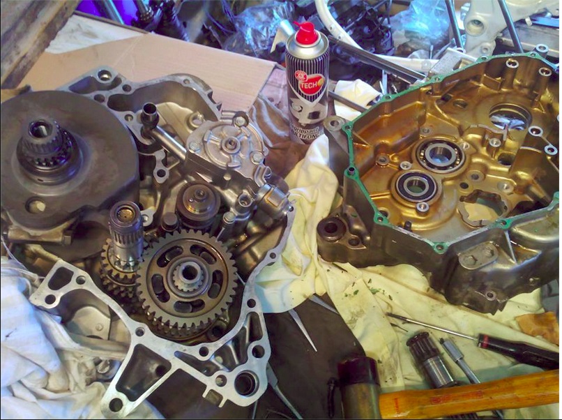

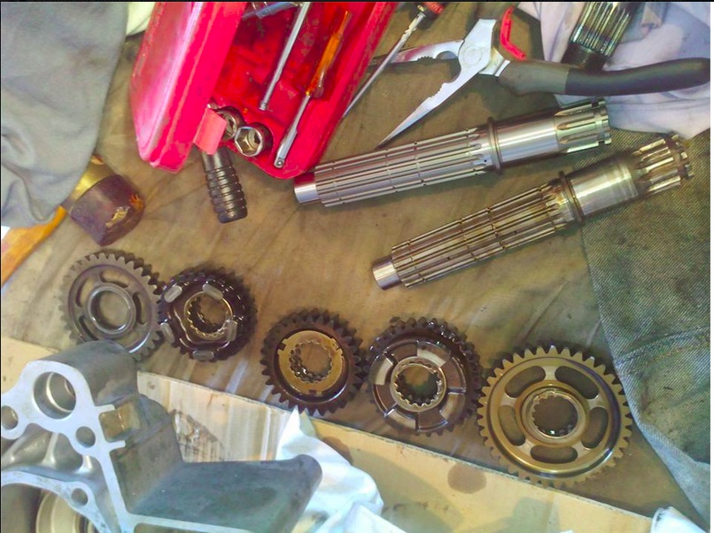

Re: RD07a : la mouettomobile, alias Ashley => grosse révisio
On vire les pignons de l'ASB, et on met le neuf \0/
Victory !!
Par contre faut faire gaffe à l'ordre et au sens, sinon pas bon.
Et vous savez quoi ? J'ai inversé le pignon du fond, donc j'ai du renlever les bagues ultra chiantes pour tout refaire bien
La faut remonter la boite à vitesses, donc mettre les fourchettes, l'arbre primaire, l'arbre secondaire et le "tube de passage de vitesse" (le machin qui fait bouger les fourchettes pour changer de vitesse) et les insérer en même temps !!.
Pas évident, et pas beaucoup de place si on à pas enlevé le vilebrequin. Petite astuce : monter les arbres entre eux avant, mettre le dernier pignon de l'arbre primaire sur son roulement, et placer les arbres en tenant leur plus gros pignon. J'pense que j'ai eu de la chance car c'est rentré tout seul
Petit nettoyage des surfaces de contact...
Apercu du tout : (avant le nettoyage des surfaces
Voici les rondelles de bricomarché : elles m'ont servi à donner 4-6mm de plus dans les ressorts de fourche.
Je sais plus qui m'a recommandé de mettre 1cm si chargé et 5mm si solo, mais merci à lui :p
Pour l'huile de fourche, j'ai mélangé un litre de 15w et un de 20W = 17.5W, même topo, merci pour l'astuce xD.
Petit soucis, j'avais pas de doseur pour mettre les 64,8cl donc me suis servi d'un bidon d'huile (gradué 1L) pour mesurer les 60cl, et d'un mètre pour affiner. A savoir que pour avoir un bon niveau d'huile, il fut que le tube compressé, sans ressort, il y ait 106mm entre le niveau d'huile et le haut du tube sur une rd07a. J'ai arrondi a 10cm

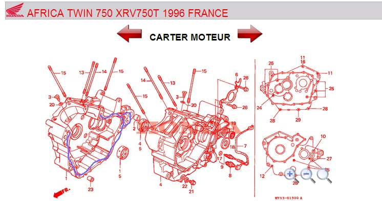

Hello les gens !
Message rapide, NEED HELP !
Vous pouvez me confirmer qu'il n'y a pas de joint entre les deux carters moteur D&G ??
http://www.bike-parts.fr/pieces-honda-d ... N+750.html
J'vous ai mis en bleu la ou il me semblerait qu'il y en ait un !
Il n'est pas mentionné sur la RMT non plus, et sur mon autre moteur on en voit bien un...
J'ai le manuel d'atelier Honba sous les yeux, je confirme qu'il n'y en pas.ZeMouette a écrit :Vous pouvez me confirmer qu'il n'y a pas de joint entre les deux carters moteur D&G ??

MONTAGE DU CARTER-MOTEUR :
Nettoyer les surfaces de contact des demi-carters droit et gauche en veillant à ne pas les endommager.
Poser les organes suivants :
- vilebrequin
- boîte de vitesses
- pompe à huile
Poser les tétons de positionnement.
Appliquer une couche légère, mais uniforme, d'agent d'étanchéité sur les surfaces de contact en évitant les orifices de passage d'huile.
Monter le demi-carter droit sur le demi-carter gauche.
- vilebrequin
- boîte de vitesses
- pompe à huile
Modifié en dernier par Marcopolo le 15 juin 2014, 15:02, modifié 1 fois.

Elle dit qu'il faut mettre une pâte a joint sur l'un des deux carter..
-Nettoyer parfaitement les plans de joint des deux demi carters
-Verifier le bon montage des pièces dans le demi carter G
-Mettre une fine couche de pate d'étancheité Honde ou équivalent
-Controler présence des douilles de centrage
-Refermer le carter moteur avec le demi carter droit. Ne pas forcer. Si c'est le cas en rechercher la cause.
EDIT : Lol, message croisé Marco

Pate à joint sur le carter droit,
Merci Marco
On étale la pâte uniformément avec une carte (style CB, comme pour la pâte thermique des processeurs, avis aux geeks
On assemble les deux carters, pas de résistance, comme un gant

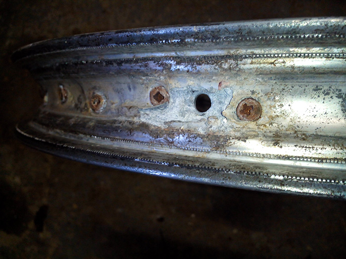

Voici l'état de ma jante d'origine, je n'ai rien touché ! Ni gratter.... RIEN !
Les rayons étaient plus tendu qu'un string sur le point de rompre ! Merci Fif pour la jante, elle va voir le mécano mardi et zoup, un pneu !

C'est pas top là :

Vi t'inquiète, j'ai tout étalé uniformément après mais pas pris la photo ensuite
, vais rajouter ca huhuu
