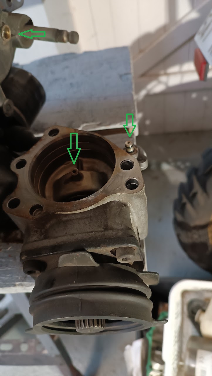

Marcopolo a écrit : 12 oct. 2023, 09:15 @Zolive38 j'aimerais bien voir comment c'est foutu en vrai le renvoi d'angle pour le cardan. Tu pourras faire des photos stp ;)
J'ai ouvert le renvoi d'angle, cette photo te convient ?
cardan NTV.jpg (90.09 Kio) Vu 2803 fois
Re: Reconstruction RD03 Phénix
#119 Message par Marcopolo » 12 nov. 2023, 23:46
Super merci, j'en veux bien d'autres de prêt sous tous les angles ;)
C'est un passage d'huile ? y'a un gicleur aussi ?
Renvoi d'angle NTV.jpg (88.32 Kio) Vu 2800 fois
A remercié : 85 fois

#120 Message par Dudu.13 » 13 nov. 2023, 06:21
moi aussi §encore
une photo du cardan , du bras
merci

#124 Message par Zolive38 » 13 nov. 2023, 16:32
Je n'ai pas le bras oscillant, ce serait amusant et compliqué de monter un cardan sur une transalp.
Voici un autre photo sur la distribution huile par ce passage, l'huile passe du moteur à travers ce réducteur en alu puis l'huile est dirigé vers les pignons coniques

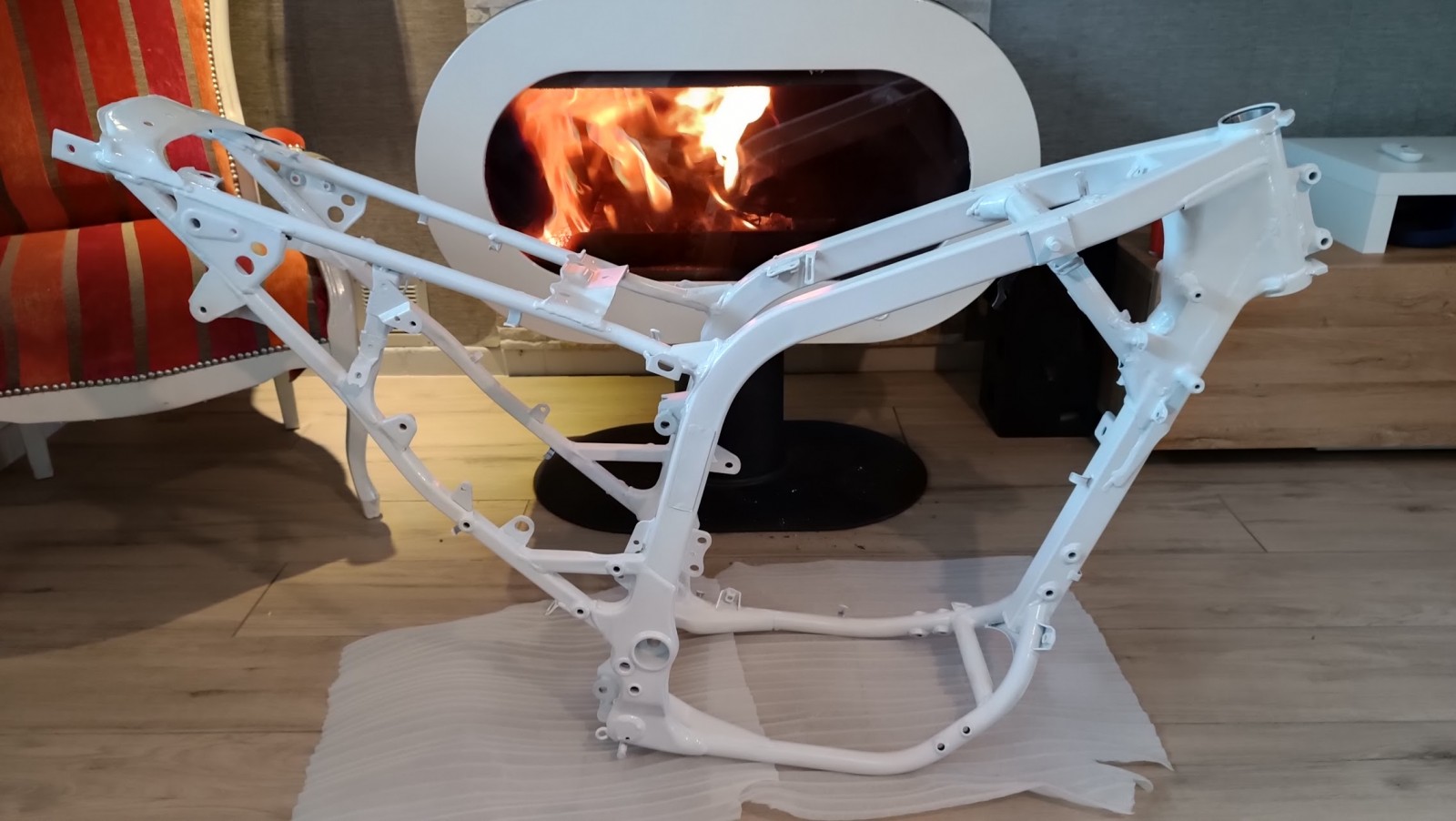

Le cadre présente des points de rouille, surtout au niveau des soudures, mais pas à cœur, comme je fait cela au meilleur prix, il faut de la patience pour tout gratter puis peindre.
Donc ponçage, grattage puis 1ere couche de peinture du cadre, c'est un mélange de Rustol et d'Hammerite blanche, à la suite je ferais un ponçage et une peinture pour métaux à la bombe, suivi d'un verni incolore pour protéger des projection d'essence.
cadre 0.jpg (96.8 Kio) Vu 2763 fois
J'ai la chance d'avoir une épouse qui tolère la présence d'un cadre (pas moi) auprès du feux pour faire durcir la 1er couche de peinture à 60°

#125 Message par Marcopolo » 13 nov. 2023, 16:51
Beau le cadre §aime
