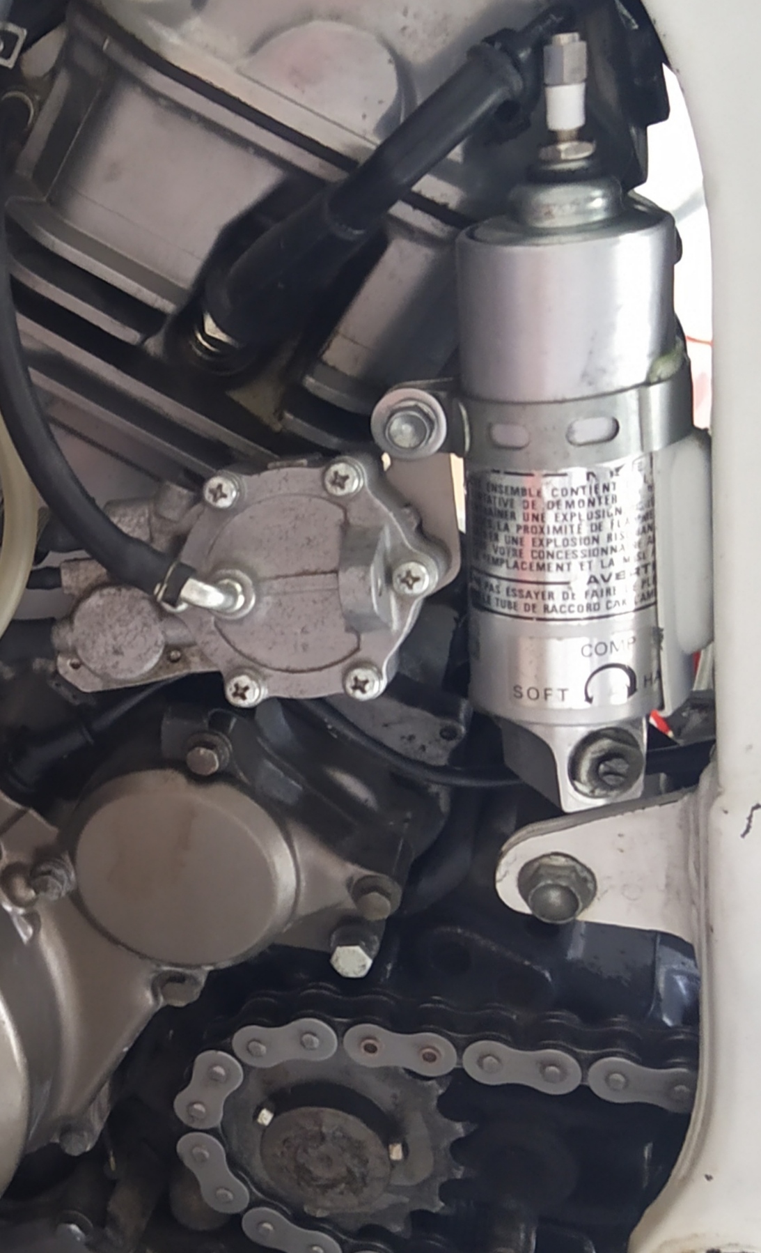

Sur ma pompe à dépression il y a une tâche qui pourrait ressembler à une fuite d'essence
il n'y a pas d'odeur et cela me parait sec
Faut-il remplace les joints sachant que cela n'influe pas sur le bon fonctionnement du moteur?
Éventuellement ou peut-on trouver ces joints ?
Les photos de la pompe

Re: Pompe à essence à dépression
#108 Message par Le Pat » 25 nov. 2020, 12:29
si ca pisse pas plus que ca, nettoyage et tu ne touches à rien ;-)

Helectricman a écrit : 25 nov. 2020, 12:19 Sur ma pompe à dépression il y a une tâche qui pourrait ressembler à une fuite d'essence
C'est la durite d'arrivée à la pompe qui pisse, son diamètre intérieur est très légèrement trop large.
Stefter m'avait dit de la changer, mais vu que ça ne pissait pas à l'époque, je n'y ai pas touché.
Je regarde ce que j'ai pour te le rajouter dans le carton
