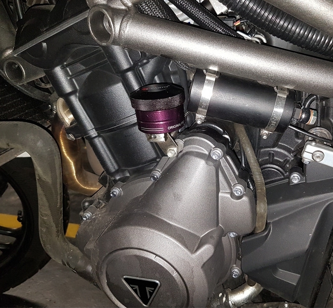

Salut.
Premier message début février 2018, voici donc un petit retour 4 ans après.
Je roule tous les jours soit env. 12-15000 km/an (un peu moins de 10000 en 2020).
Il est passé sur ma seconde Africatwin puis sur mon Tiger et le temps d'un été sur un 640 LC4.
De marque Cobrra, acheté 99€ à l'époque, il est toujours parfaitement fonctionnel.
Zéro fuite, pas de joint changé, tuyau plusieurs fois déconnecté/reconnecté sans problèmes.
Le seul petit défaut c'est l'anodisation noire du boitier dont la couleur n'a pas aimé les UV et est devenue mauve.
COBRRA NEMO2b.jpg (376.77 Kio) Vu 3186 fois
