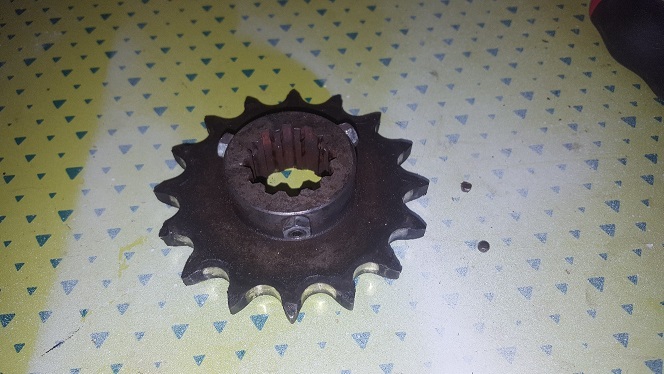

Si les deux son neuf, je doute, car ils sont déjà rainurés d’origine, mais jète y un coup d’œil.
Comme j’ai dit plus haut, sur ma 04, j’ai eu ce problème sur mon premier pignon (il y a 2 ans), essai de contrôler que les trois vis tombent pile poil en face de la gorge et ce vis jusqu’au fond.

Non je ne pense pas, faut juste vérifier l'état de surface.Jeanmivd a écrit : 22 mai 2018, 22:47Neuf lui aussi! Mais avec la branlée qu'il a pris vendredi, le pôv... Est-il susceptible de faire dévier la chaîne?Marcopolo a écrit : 22 mai 2018, 22:28Bonne remarque de GuiguyJeanmivd a écrit : 22 mai 2018, 20:52Il est neuf. Mais il a bien morflé vendredi. possible qu'il fasse dévier la chaîne après ce mauvais coup?Guiguy56 a écrit : 22 mai 2018, 20:36 C’est le caoutchouc guide chaine du bas du cadre qui laisse ces trace de frottement sur ta chaine![]()
Il ne serai pas trop usé![]()
S'il est tout neuf il ne devrait pas y avoir de telle trace sur les maillons.
Et le guide autour du bras, est-il neuf ?
Samedi j'ai juste jeté un coup d’œil sur l'alignement de ta chaîne. J'aurais du tendre le brin supérieur pour contrôle, mais j'ai supposé que ça avait déjà était fait.

Oui moi aussi j'ai eu ce problème, mais ce n'est pas pour cela que le pignon sortait de l'arbre, les vis était juste un peu usinées au moment du serrage et puis c'est tout.Guiguy56 a écrit : 22 mai 2018, 22:59 Si les deux son neuf, je doute, car ils sont déjà rainurés d’origine, mais jète y un coup d’œil.

Je vais peut-être dire une connerie, mais tu n'aurais pas fait une erreur dans la position des entretoises de fixation moteur sur le cadre?
N°9 et N°10
N°9 et N°10

Tu as raison Guy, si le bras oscillant se monte sans pb, c'est que le moteur est bien positionné dans le cadre. Tout du moins l'arrière du moteur.Guiguy56 a écrit : 22 mai 2018, 20:10 Franchement je n’y crois pas trop, car rien qu’avec l’axe du bras oscillants, ton moteur est aligné.
Je pense à un truc débile, et si les roulements de l'arbre de sortie de boite sont hs, mais tu l’entendrais JeanMi.
Bras oscillant tordu, mais il aurait fallu une grosse chute ...

Je pense que si il y a du jeu dans le roulement de l’ASB il y aurai également une fuite d’huile par le joint, et là a priori c’est sec.Marcopolo a écrit : 23 mai 2018, 09:05 Je pense à un truc débile, et si les roulements de l'arbre de sortie de boite sont hs, mais tu l’entendrais JeanMi.
Peut-être le bras oscillant, mais ça ne serai pas visible à l’oei si il est tordu

Je vais peut-être aussi dire une connerie, mais est-ce le bon pignon ? car sur les premières série, les vis de blocage n'étaient au bon endroit ; il y a eu un echange de fait gracieusement par Stefter

Contrôlé avec Stef lui-mêmeTitof32 a écrit : 23 mai 2018, 12:31 Je vais peut-être aussi dire une connerie, mais est-ce le bon pignon ? car sur les premières série, les vis de blocage n'étaient au bon endroit ; il y a eu un echange de fait gracieusement par Stefter![]()

J’ai regardé sur ma RD04, et le pignon de sortie de boite a tendance à sortie quand il n’est pas maintenue.
J’ai remarqué également sur la PD06 que je refait que la platine de maintient du pignon d’origine est également usé sur l’exterieur, donc tendance à sortir également.
A mon avis, change les trois vis de maintient (peut-être un lot de vis trop tendre), vérifie que les trous des vis sont pile poile dans la nervure et il ne bougera plus.
Je doute qu’il y ai une erreur au niveau du centrage moteur.

Bien vu, Maxou. Je rentre à l'instant, toutes les entretoises sont à leur place respective, ça c'est contrôlé.
Posé un pignon d'origine en lieu et place du Stef, J'ai bien sur remis le basculeur à l'endroit, remis la chaîne, retendu... Ca tourne rond.

Merci pour ces vérifications, ça me confirme que je n'ai pas merdé
Et ça me rassure quand au mouvement du pignon, ouf

Des news...
après environ 200kms rien à signaler.
Donc après avoir retourné le basculeur, remis un pignon d'origine et revérifier la tension et l'alignement de la chaîne, tout va bien, ouf!
Je referai un test avec le pignon Stefter, je vous redirait ça.
Autrement, 2-3 bricoles, des ajustements... Ah, je devrait recevoir insessement sous peu la platine pour les conduites d'huile, merci Brunoma
