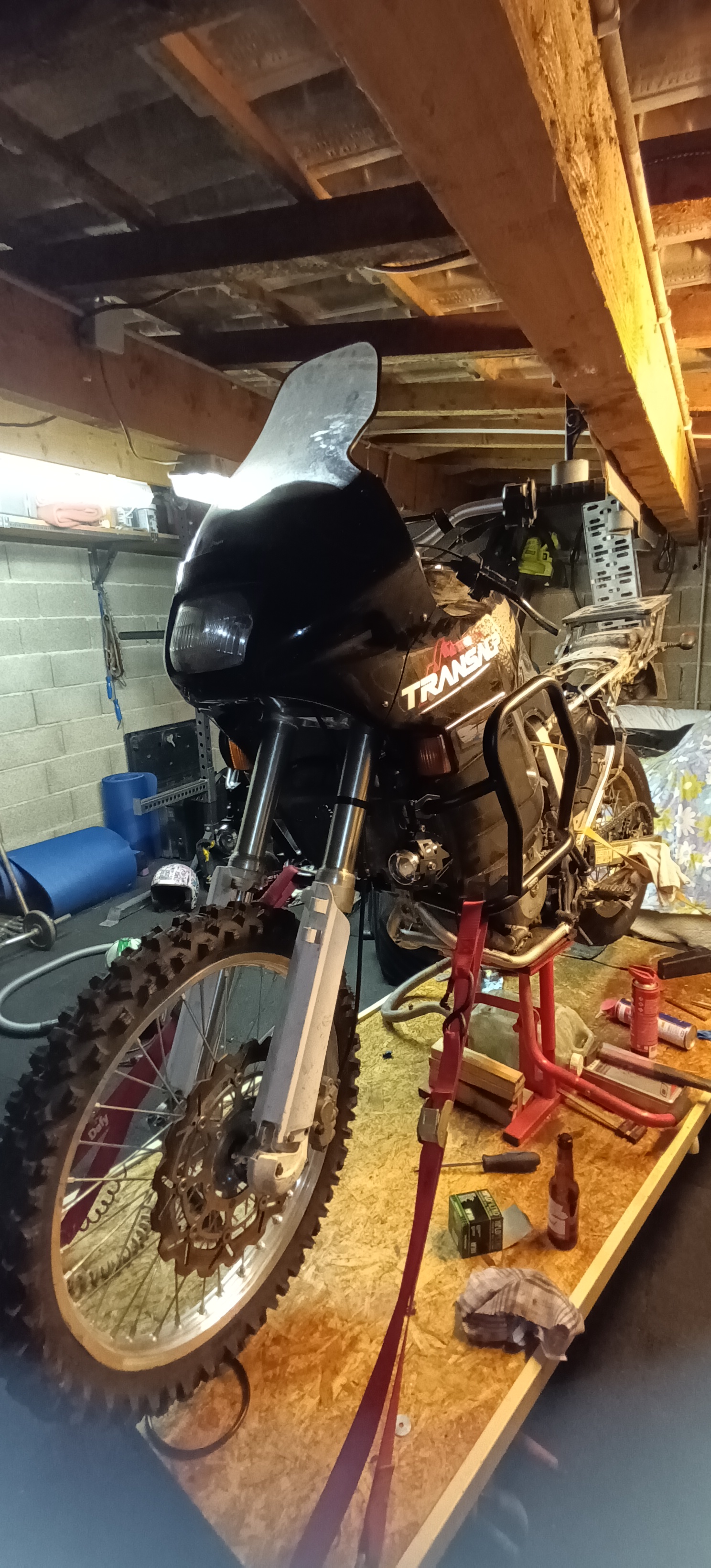

Salut la populace,
En attendant toutes mes pièces en commande
J'ai continué à avancer sur le projet de changement de fourche.

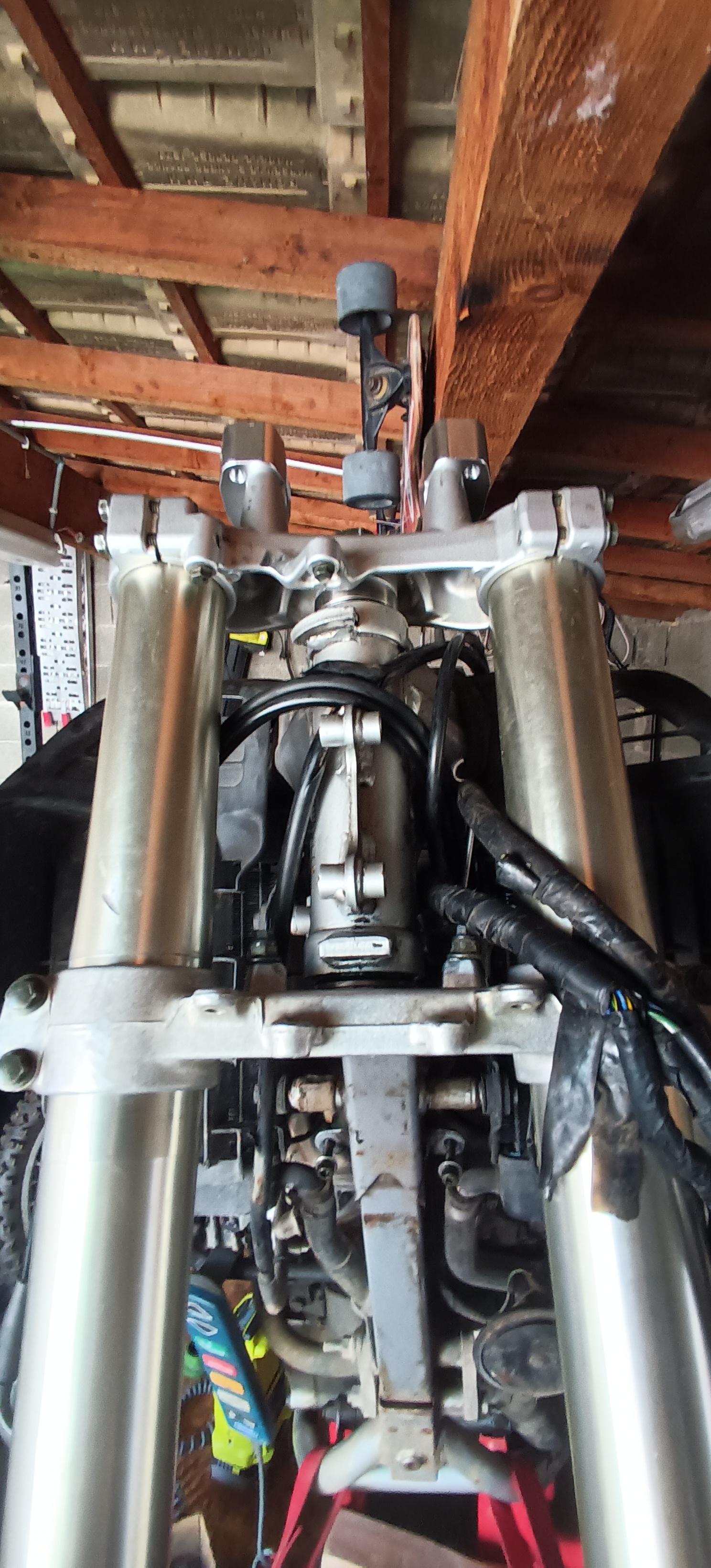

J'ai d'ailleurs fait un premier montage à blanc, parce que je suis juste un sale gosse bien trop impatient 😅
Je vous partage la photo à la suite.
Néanmoins ce montage à blanc m'a permis d'avoir une vague idée des futurs problèmes qui me guette.
Notamment en ce qui concerne le Neiman...
En effet vous n'êtes pas sans savoir que le Neiman a son support moulé sur le té sup d'origine
Sauf que la sur ma fourche de 450 WRF ben c'était pas prévu qu'il y ait un Neiman
Qui m'amène à la question suivante,
Comment avez vous gérez de votre côté?
J'y ai déjà un peu réfléchi, soit à bêtement le supprimer et mettre un Switch on/off caché quelques part,
Soit me faire un peu l'oignon et trouver un moyen de déporté le neiman sachant que dans les deux cas je suis bien conscient que le bloque guidon je peu m'en faire un collier 😅
Merci a vous à bientôt

Re: Fourche inversée
#129 Message par TiTi » 13 mai 2024, 08:04
Sur l'@T je l'ai mis sur l'araignée. Plus de bloque-direction effectivement.
#130 Message par Cematin » 13 mai 2024, 08:19
super cela avance bien §super2
idem j'ai déplacé un nouveau contacteur que j'ai mis à côté du nouveau compteur plus de blocage de direction mais je m'en fiche un peu
tu dois avec un souci avec les butées de direction qui sont sur le té inférieur elles sont un poil courte ou la partie sur le cadre est un poil court

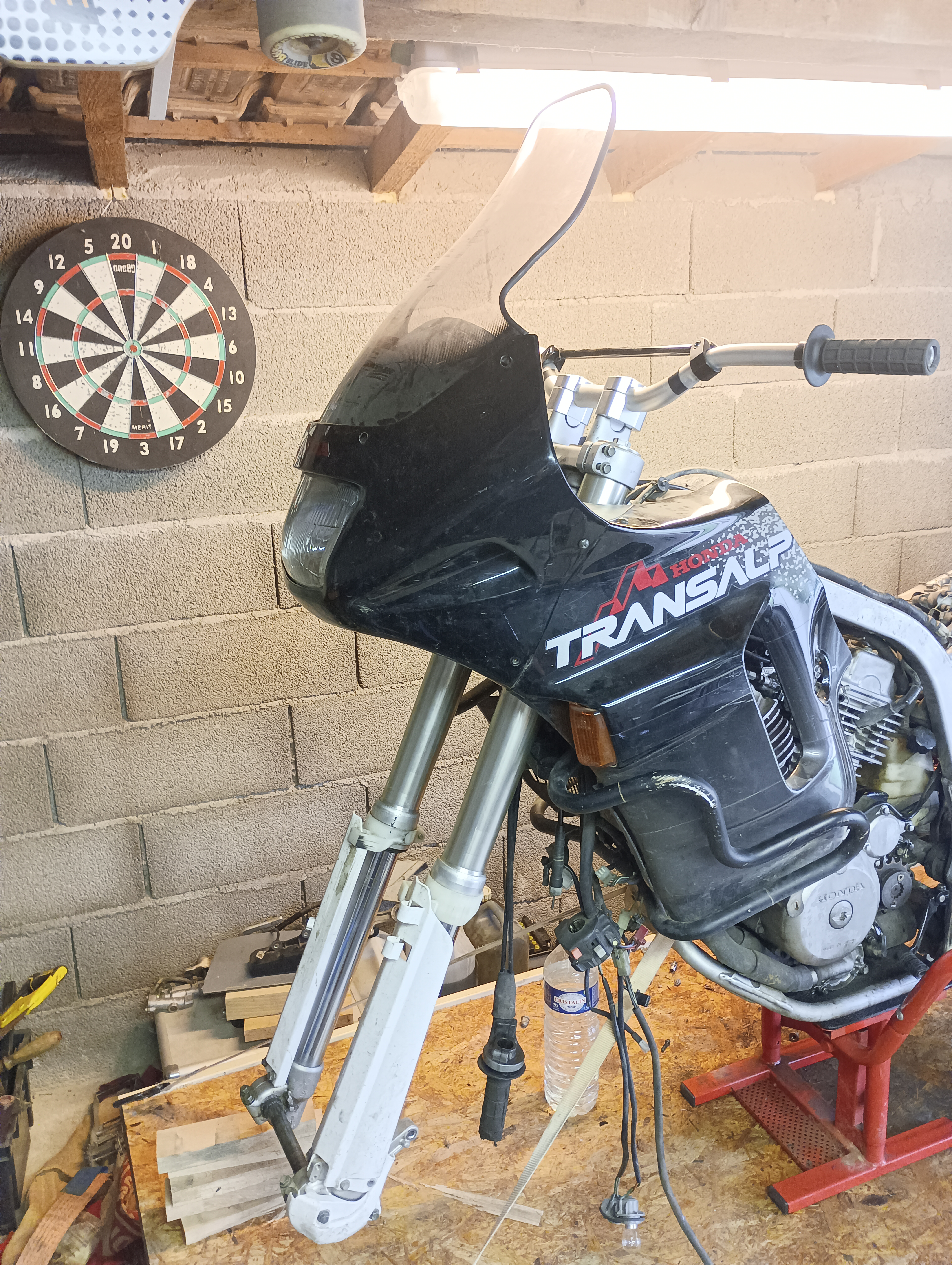

#137 Message par Kentin>>RR » 26 juin 2024, 14:06
Messieurs bonjour,
Voici les dernières nouvelles du front

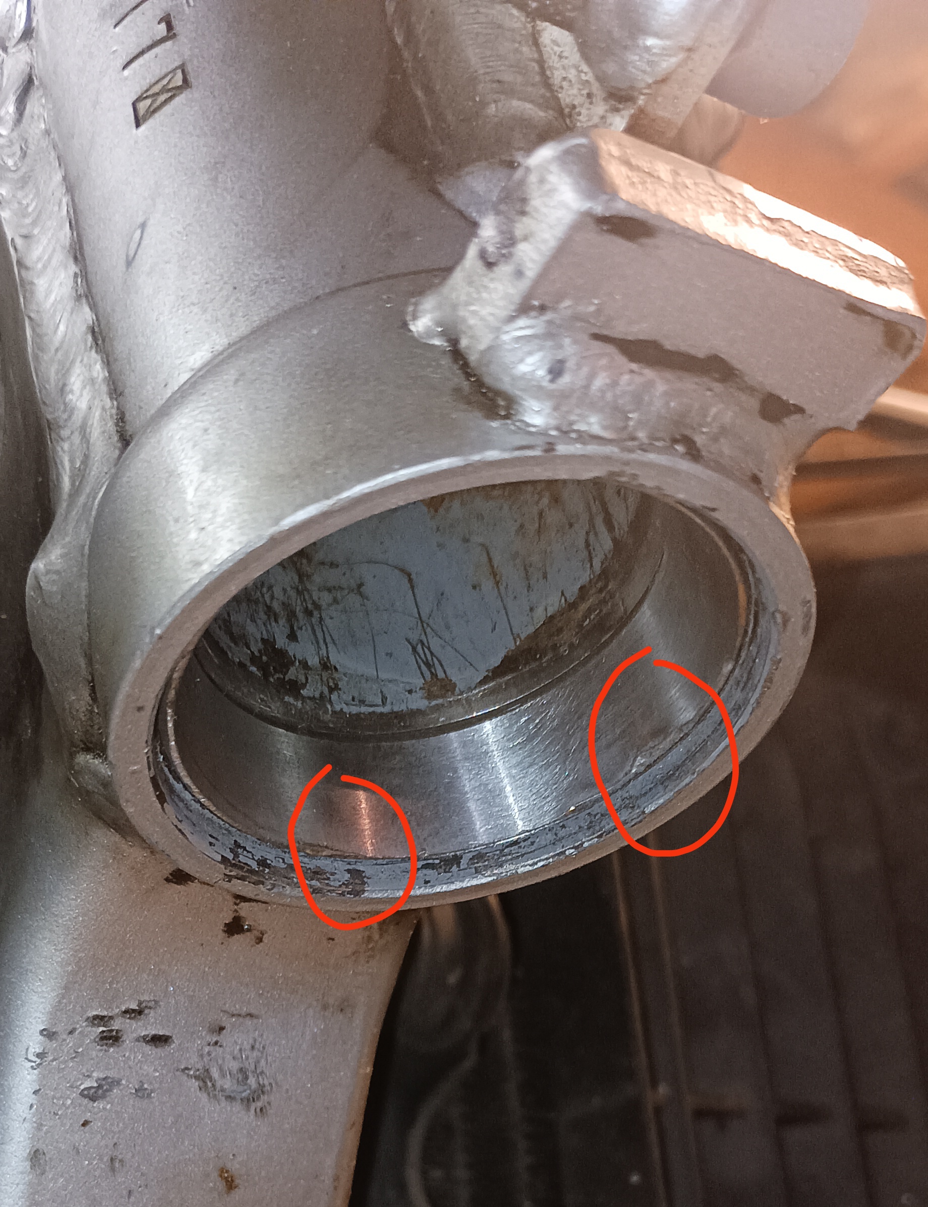

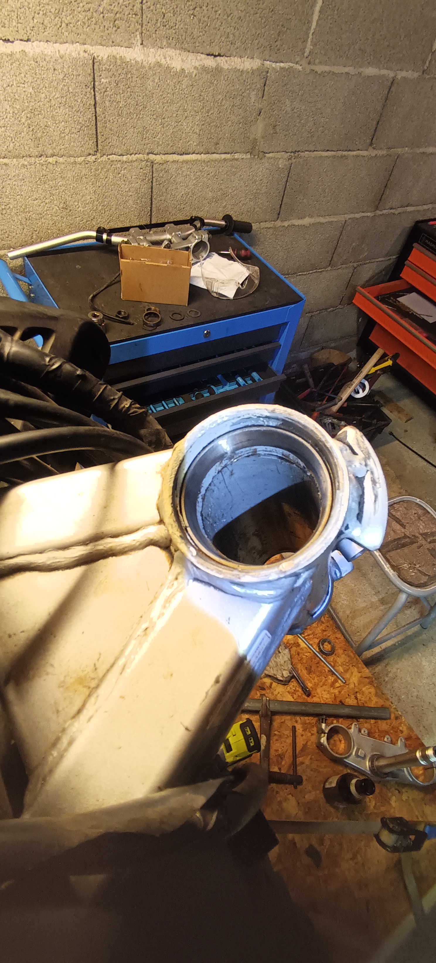

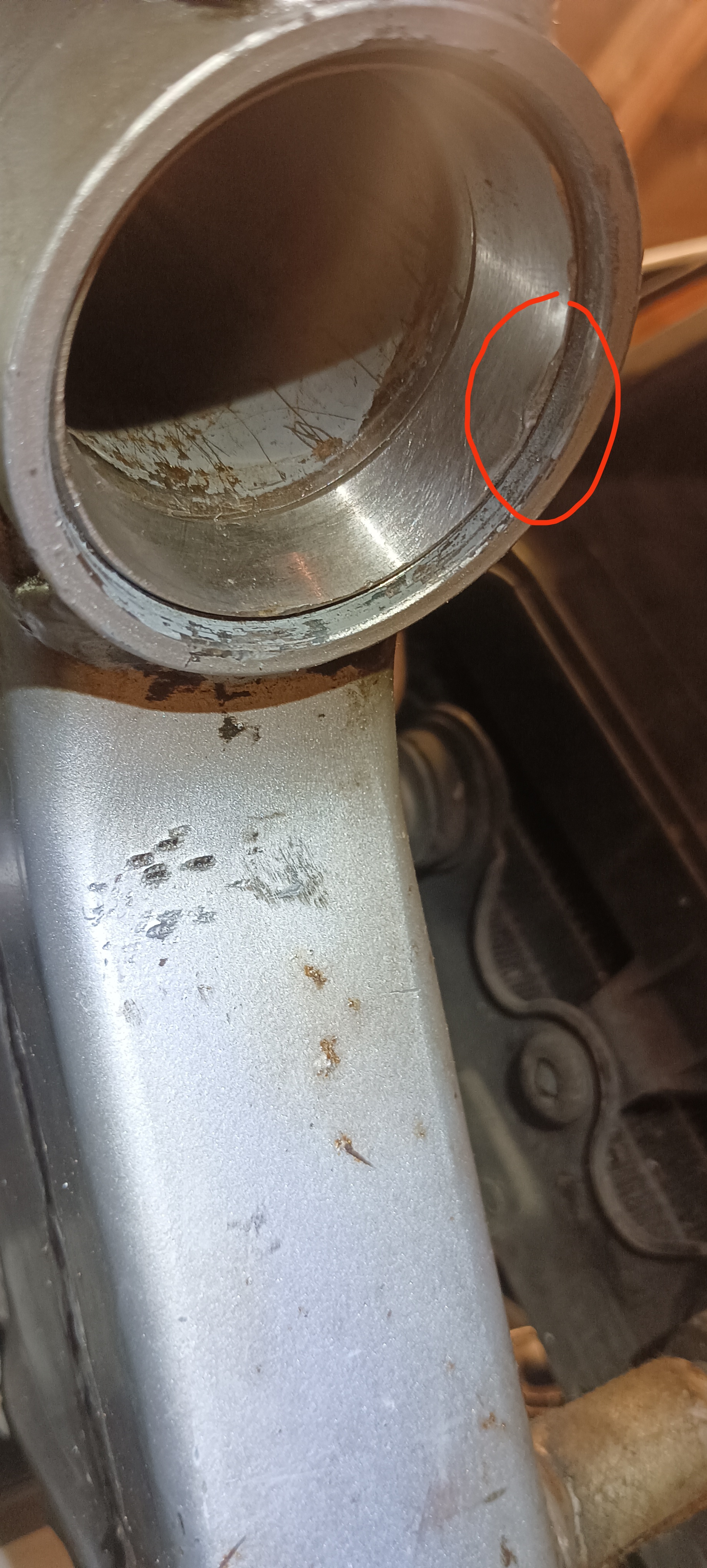

Hier soir j'ai enfin trouvé un peu de temps pour faire l'adaptation du té de fourche wrf sur mon t@ §star
Non sans mal d'ailleurs :lol:
Pour vous la faire courte dès la première pose de la cuvette de roulement (inférieur) je m'y suis pris comme un sanglier et j'ai massacré la cuvette je vous mets les photos un peu plus bas
Après une bonne demi heure j'ai réussi à "resurfacer" l'intérieur et j'ai réglé mon premier problème
Pour la seconde ça c'est bien mieux passer la cuvette est rentré comme une lettre à la poste,
Pour suivre la pose du roulement sur le té inférieur c'est parfaitement passé aussi.
Seul bémol au Vu de la longueur du pivot il me faut rattraper 11 millimètres en plus.
le problème j'ai commandé que 8 millimètres du coup j'ai tout de suite commander des rondelles supplémentaires pour rattraper les 4 millimètres manquants
Voilà c'est tout pour aujourd'hui
À bientôt

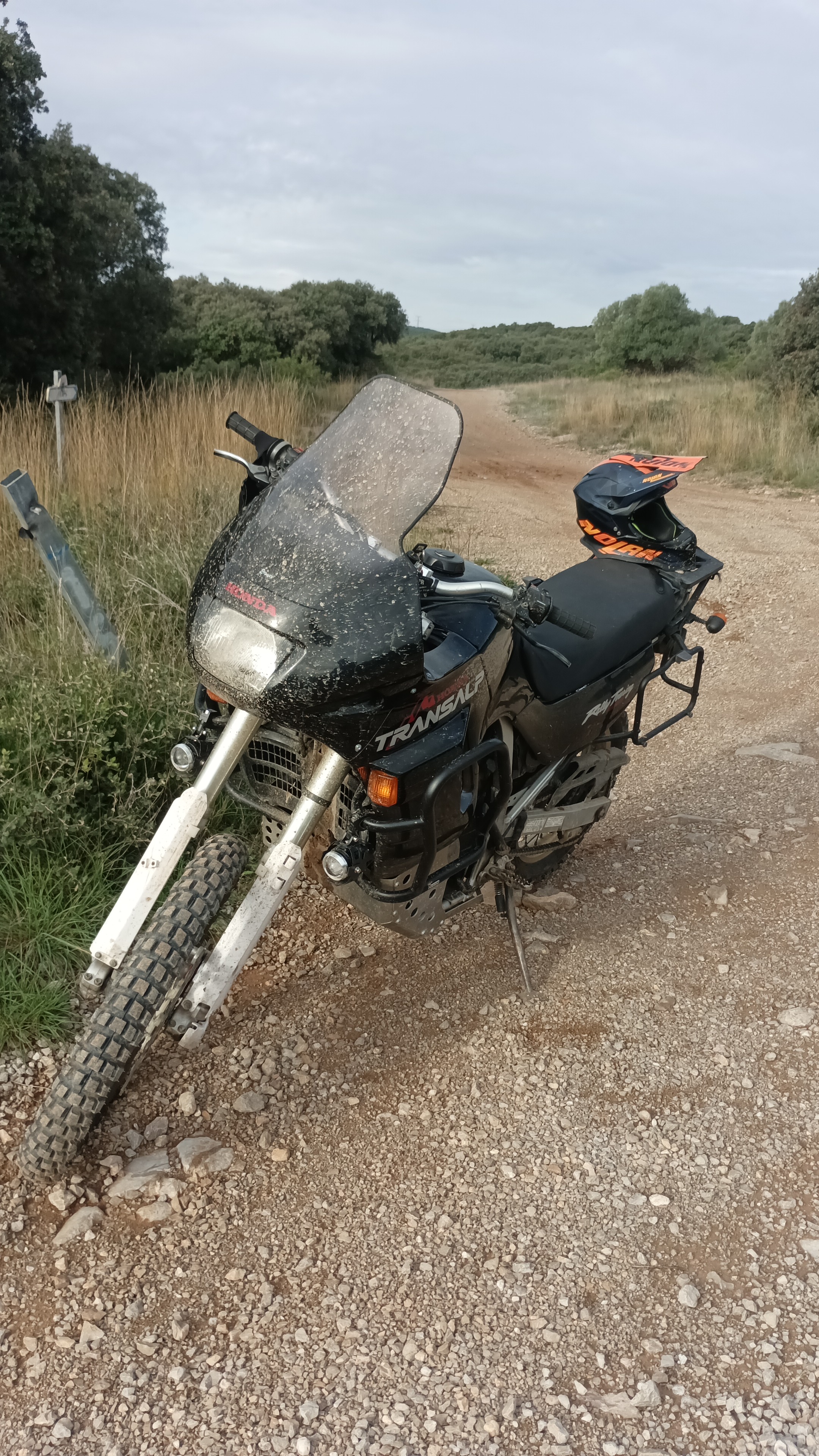

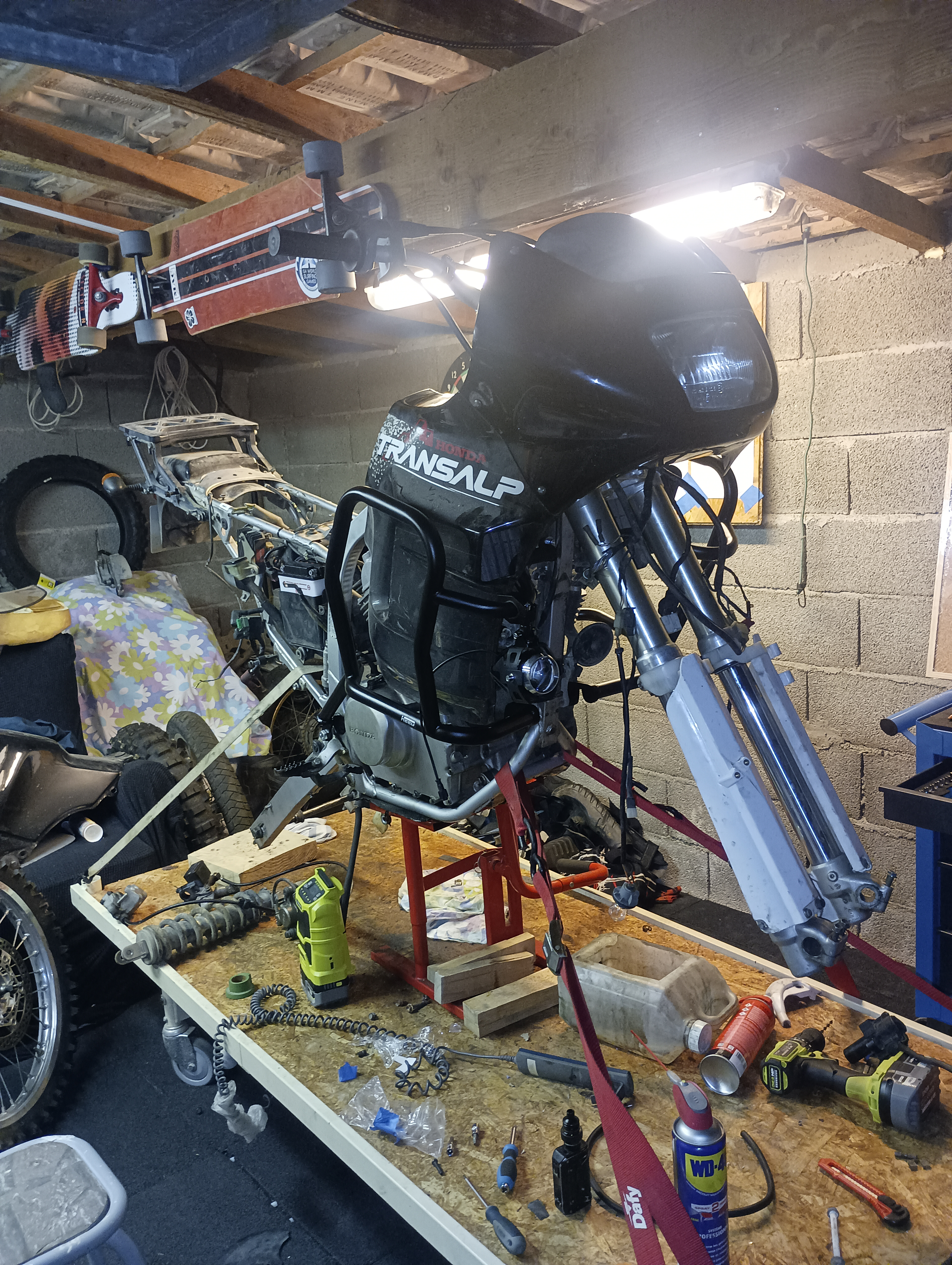

#140 Message par Kentin>>RR » 13 févr. 2025, 18:02
Messieurs Bonjour,
c'est après plusieurs mois d'absence que je reviens vous donnez des nouvelles du front.
tout d'abord veuillez m'excuser pour l'absence, mais j'ai concrètement mis mon temps libre sur d'autre activité , plutôt que sur le retex du projet.
un mal pour un bien me dirais vous car je vous annonce officiellement que le projet est enfin FINI!!!
enfin la phase 1 du moins :lol: mais on sur un bon 95% les 5% qui reste à faire et en gros, c'est de la finition
c'est long, c'est chiant, c'est cher, et en plus c'est même pas forcement ultra nécessaire :lol:
bref par ce post je vais vous tout le retex du projet depuis le moment ou je vous avez laissé.
alors, je vous avez laissez fin juin, sur la pose des roulement de colonnes de direction.
chapitre qui c'est plus ou moins bien passé... §fume
la suite logique c'est l'adaptation des té de fourche. c'est la que ca c'est un peu corsé, en effet je n'avait pas assez de rondelles pour faire le calage de la hauteur donc bon
obligé de repasser commande attendre et reprendre, mais bon c'est pas ce qui à été le plus compliqué.
je me suis retrouvé confronté aux butées de direction ca a quand même été un sujet lors de la prépa.
bon une fois que j'ai eu fait 18 fois le tour de la moto sur le pont en marmonnant des incantations au dieu de la mécanique, je me lance.
je décide de percer de part en part les plots en alu des butées pour y glisser des vis serré de l'autre coté par un écrou frein avec du loctit pour être sur que rien ne bouge,
bon je vous mets le résultat en photo le résultat, attendez avant de crier :lol:
bon on va pas se mentir c'est pas du travail d'orfèvre, c'est même plutôt dégelasse. d'ailleurs pour les amoureux de la mécanique bien faite et de la belle finition, deja sachez que j'ai un profond respect pour vous, et deuxièmement si vous avez décidez de me lancer des objets contondants au visage, je vous en voudrais pas je l'aurai pas volé §alut :lol:
contre toutes attente mon bricolage douteux fonctionne très bien.
une fois cette étape fini le remontage complet démarre.

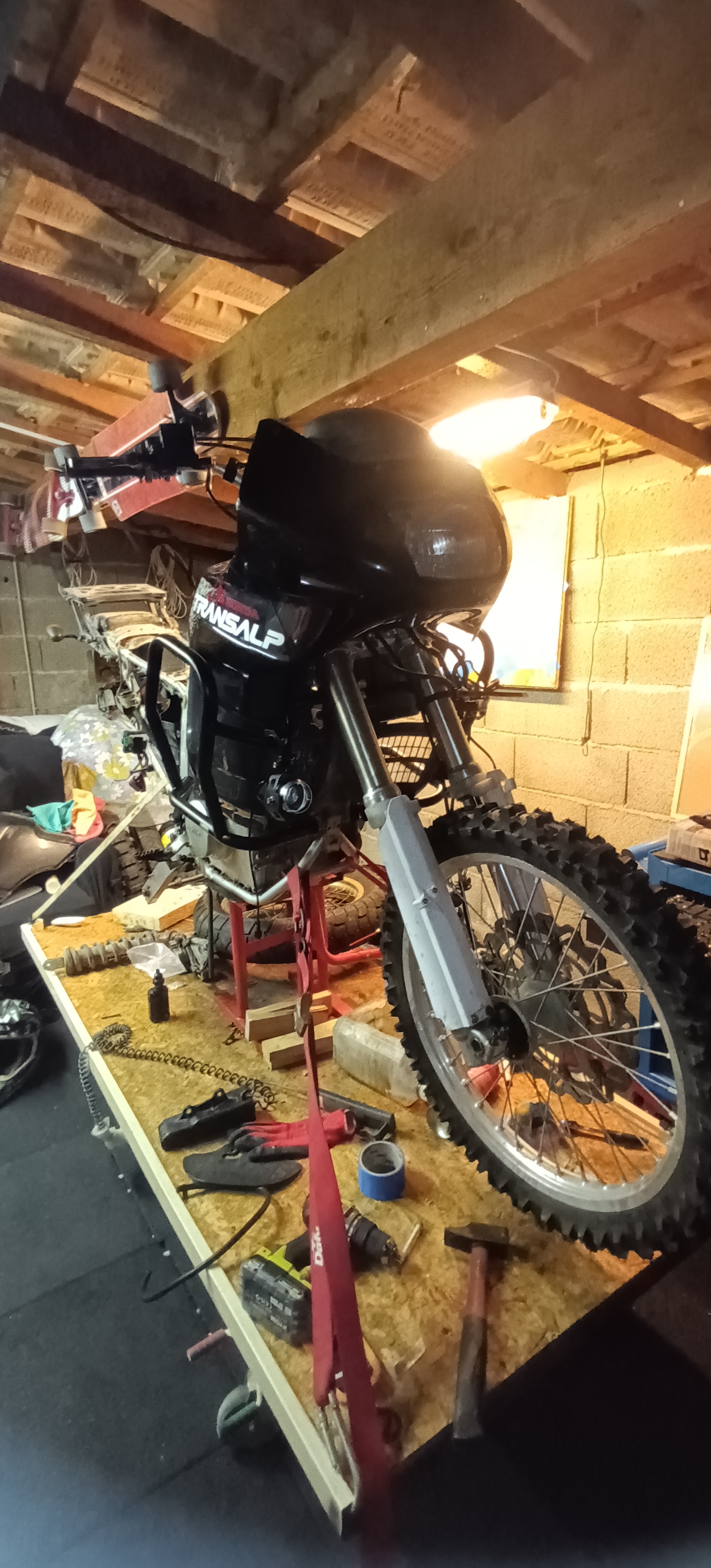

je vous fais un court résumé photos histoire d'avancer un peu dans mon histoire sinon ca va dure 3 plombe :lol:
du coup remontage des tubes et passage du faisceau:
remontage bref du cockpit histoire de voir que tout passe:
remontage définitif du cockpit avec la roue avant les crash bar les feux additionnelles
suite à ca il me faudra trouver un solution pour le neiman, un leche roue avant, ce sera les derniers points critiques à régler.
sinon hormis ca, une fois tout le remontage fait, voici le résultat presque final :
enfin voila après plusieurs mois de travail, de joie, de déception, de colère, de presque nuit blanche, et surtout mon début d'alcoolisme avec tout ce que j'ai consommer pendant la prépa :lol:
je suis extrêmement fier de vous présenter ma prépa et je peut vous assurez que c'est du solide parce ma belle je l'épargne absolument pas et avec son nouveau train avant elle à peur de rien.
je tiens à vous remerciez chaudement une fois de plus car sans vous il y à bien longtemps que j'aurais lâché l'affaire, vous êtes formidables e j'ai toujours une petite pensée pour vous quand je roule avec la belle
encore désolé pour la petite disparition, et je vous dit à très bientôt sur d'autre topic car j'ai de méchant projet pour ce transalp.
d'ailleurs elle passe son baptême du feu début octobre. je me suis inscris au GREEN RALLY qui se déroule à château Lastours. L'objectif ? FINISHER !!!
je vais leurs montrer qui à pas besoin d'un T7 GYTR pour casser des cul :lol:
merci à vous la bonne soirée !!!!!

#143 Message par Cematin » 13 févr. 2025, 19:34
Super elle a roulé 👍
Et alors tes impressions
Qu'as tu monté comme étrier de frein j'ai pas l'impression que ce soit celui de la wrf ?....
Kentin>>RR
Messages : 54
Enregistré le : 13 févr. 2020, 10:32
Localisation : Fabrègues
Âge : 33
#144 Message par Kentin>>RR » 13 févr. 2025, 20:02
Cematin a écrit : 13 févr. 2025, 19:34 Super elle a roulé 👍
Merci pour ton message,
Ben je vais pas te mentir mes premières impression c'était la peur §mdr
Je me suis à tout moment je vais prendre le té supp' en pleine bougie et fin du bal
Mais après avoir enchaîné les sorties je me suis fais confiance sur mon montage, et pour l'instant j'ai pas trouvé la limite mécanique. Et crois je suis pas un enfant de cœur (je dis pas que je suis un grand pilote je dis juste que par moment je ferme les yeux au cas où :lol: )
Après en terme de capacité elle n'a rien à envier à des trail récent
Je roule avec une bande full T7 les premières fois qu'ils m'ont vu arriver se sont bien foutu de moi, a la fin de la balade ils voulaient tous un transalp :lol:
Mais le seul défaut qu'elle a c'est la garde au sol mais ça ce sera corrigé avec une jante en 18 a l'arrière et si il reste un peu d'argent un amortisseur shock factory
En ce qui concerne l'étrier si c'est bien celui du wrf l'aspect et bizarre car j'ai une patte de déport pour le disque en 320 a l'avant.
D'ailleurs au début j'avais fais MC T@ et étrier wrf, après plusieurs balade j'ai mis le MC wrf et c'est le jour et la nuit.
Pas celui de Montargis, l'autre :D
