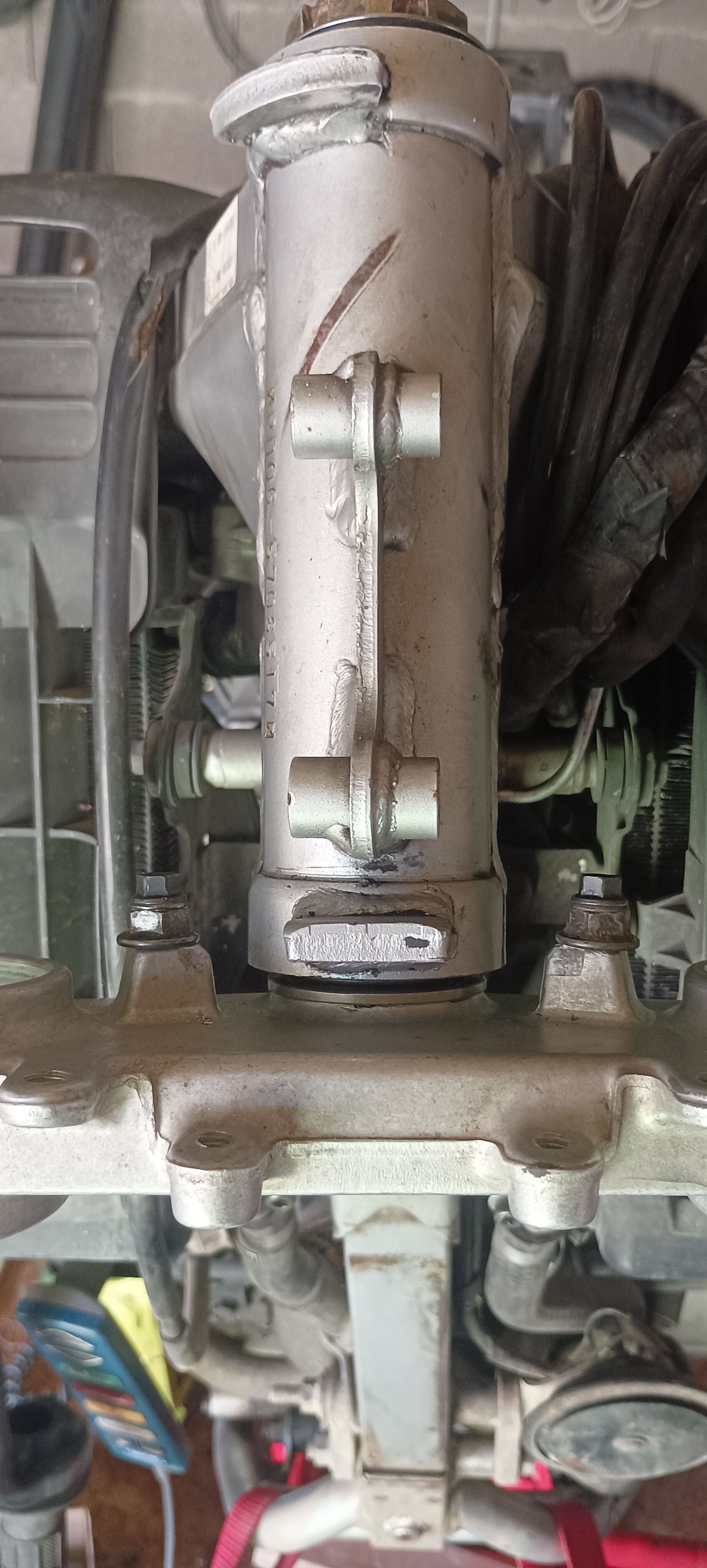

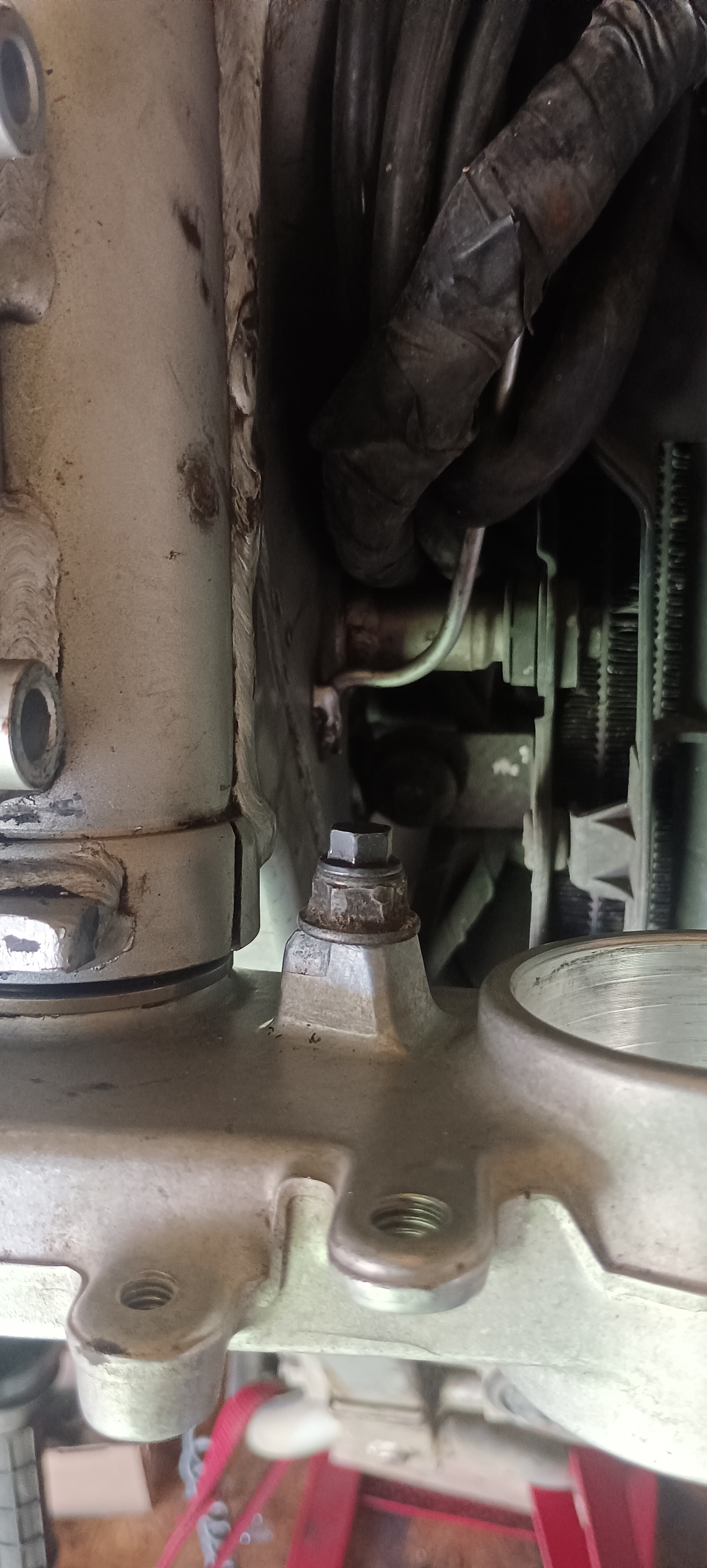

je me suis retrouvé confronté aux butées de direction ca a quand même été un sujet lors de la prépa.
bon une fois que j'ai eu fait 18 fois le tour de la moto sur le pont en marmonnant des incantations au dieu de la mécanique, je me lance.
je décide de percer de part en part les plots en alu des butées pour y glisser des vis serré de l'autre coté par un écrou frein avec du loctit pour être sur que rien ne bouge,
bon je vous mets le résultat en photo le résultat, attendez avant de crier :lol:
bon on va pas se mentir c'est pas du travail d'orfèvre, c'est même plutôt dégelasse. d'ailleurs pour les amoureux de la mécanique bien faite et de la belle finition, deja sachez que j'ai un profond respect pour vous, et deuxièmement si vous avez décidez de me lancer des objets contondants au visage, je vous en voudrais pas je l'aurai pas volé §alut :lol:
contre toutes attente mon bricolage douteux fonctionne très bien.

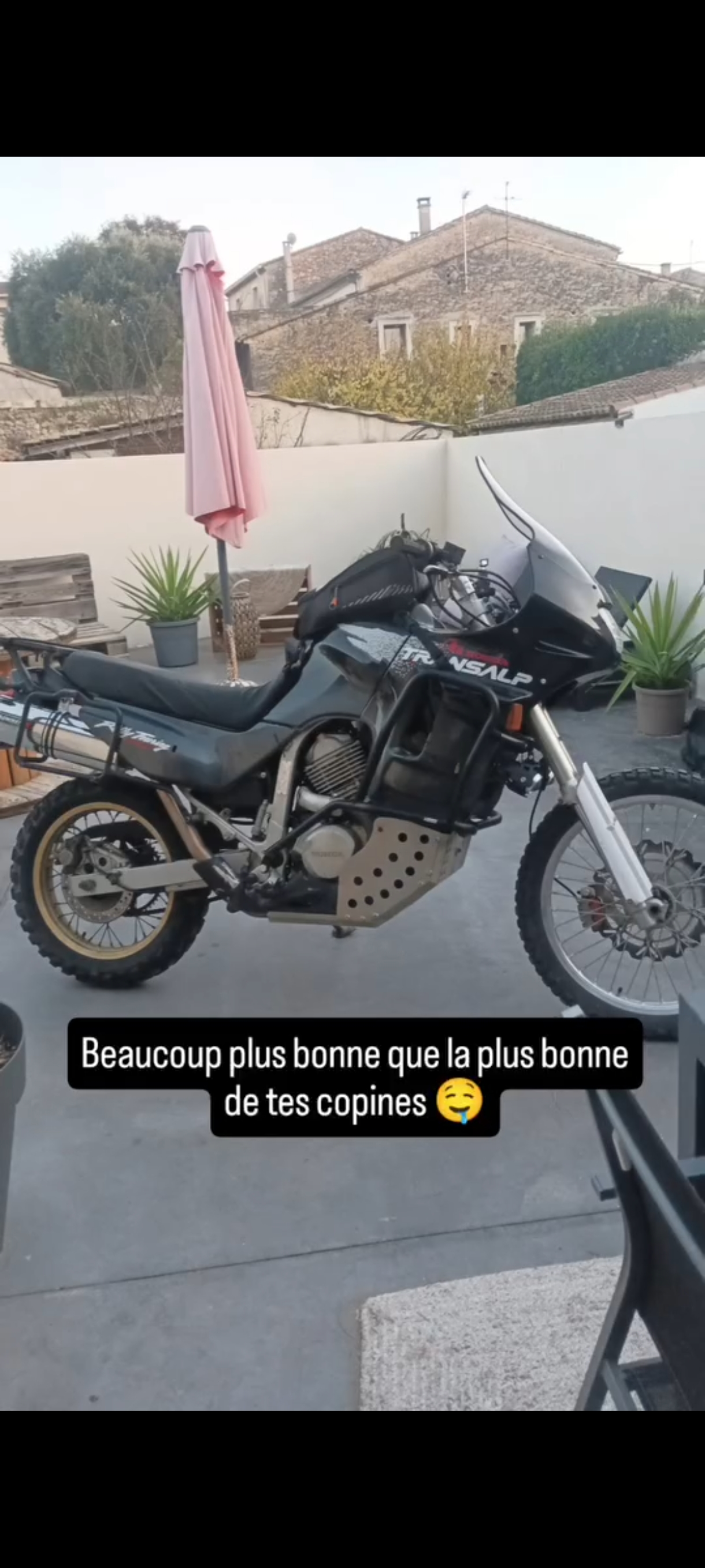

sinon hormis ca, une fois tout le remontage fait, voici le résultat presque final :
enfin voila après plusieurs mois de travail, de joie, de déception, de colère, de presque nuit blanche, et surtout mon début d'alcoolisme avec tout ce que j'ai consommer pendant la prépa :lol:
je suis extrêmement fier de vous présenter ma prépa et je peut vous assurez que c'est du solide parce ma belle je l'épargne absolument pas et avec son nouveau train avant elle à peur de rien.

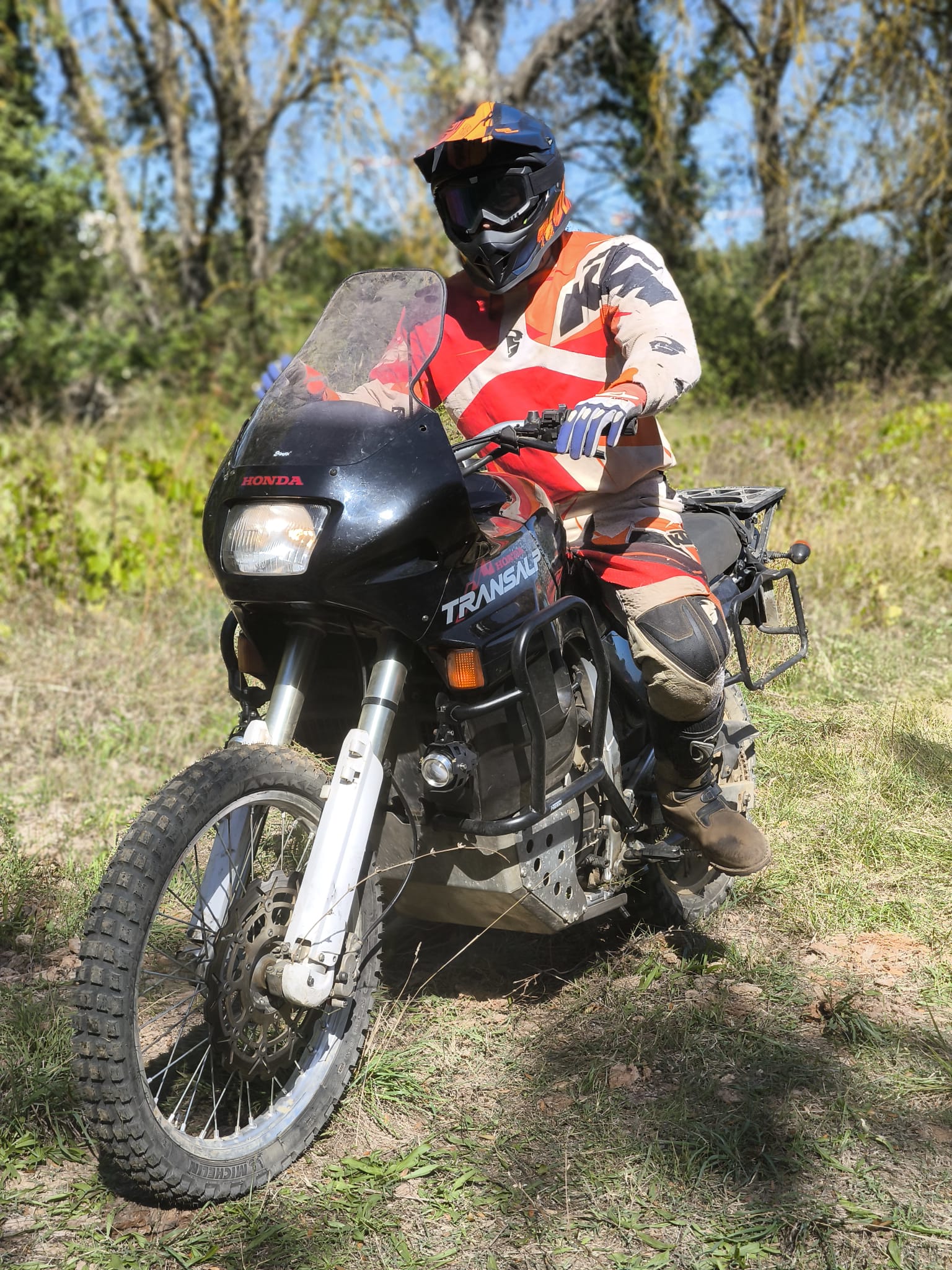

Ben je vais pas te mentir mes premières impression c'était la peur §mdr
Je me suis à tout moment je vais prendre le té supp' en pleine bougie et fin du bal
Mais après avoir enchaîné les sorties je me suis fais confiance sur mon montage, et pour l'instant j'ai pas trouvé la limite mécanique. Et crois je suis pas un enfant de cœur (je dis pas que je suis un grand pilote je dis juste que par moment je ferme les yeux au cas où :lol: )
Après en terme de capacité elle n'a rien à envier à des trail récent
Je roule avec une bande full T7 les premières fois qu'ils m'ont vu arriver se sont bien foutu de moi, a la fin de la balade ils voulaient tous un transalp :lol:
Mais le seul défaut qu'elle a c'est la garde au sol mais ça ce sera corrigé avec une jante en 18 a l'arrière et si il reste un peu d'argent un amortisseur shock factory
En ce qui concerne l'étrier si c'est bien celui du wrf l'aspect et bizarre car j'ai une patte de déport pour le disque en 320 a l'avant.
D'ailleurs au début j'avais fais MC T@ et étrier wrf, après plusieurs balade j'ai mis le MC wrf et c'est le jour et la nuit.
