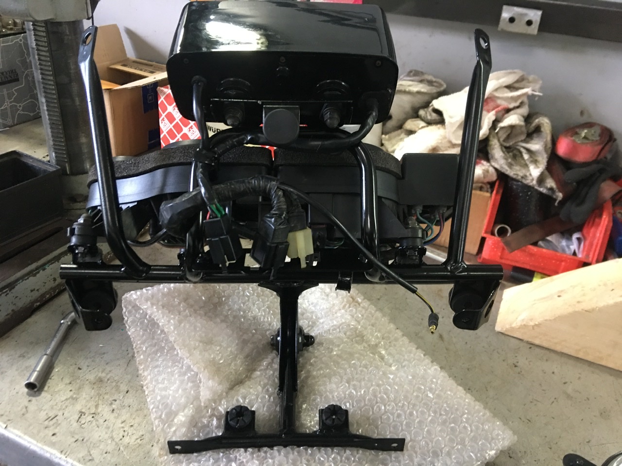

#133 Message par Guiguy56 » 18 oct. 2020, 18:28

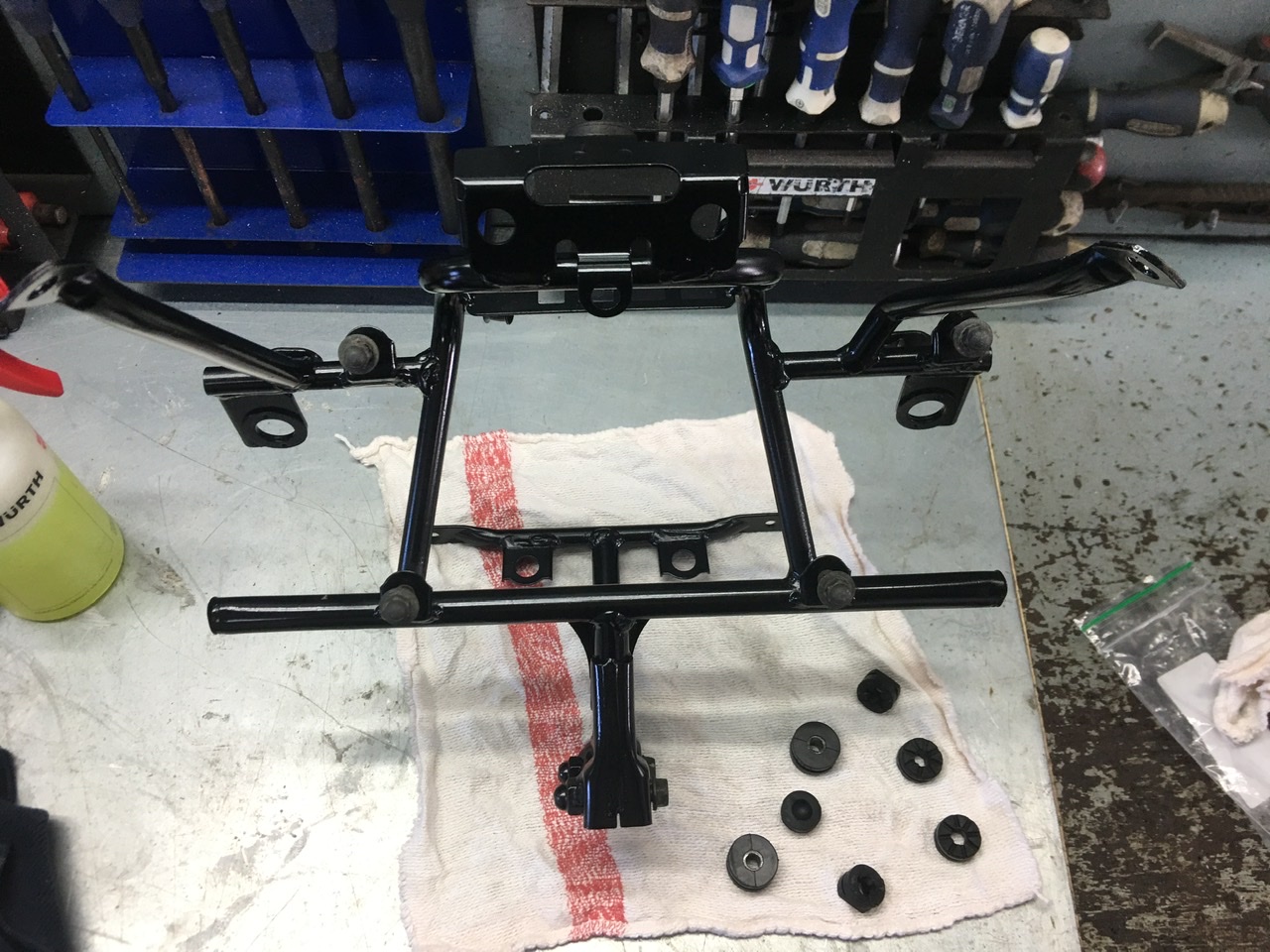

Cette semaine, opération ré-assemblage de l’araignée,
D’abord, je remonte tous les petit caoutchoucs
J’assemble également les optiques sur leur bâti.
J’avais mesuré, au démontage, les côtes de serrage des vis de réglage afin de les remettre à l’identique.

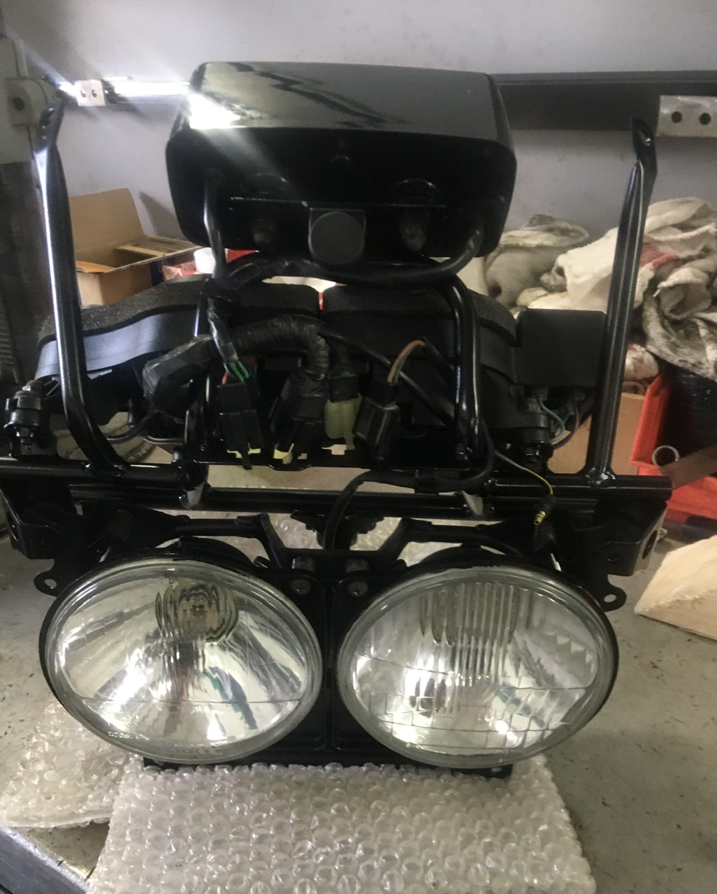

Nettoyage du bloc compteur.
Remontage sur l’araignée
Et enfin, pose sur le cadre et branchement des connecteurs.
A suivre :D ...

#134 Message par Fabrikatwin » 18 oct. 2020, 22:14
Dis donc Guillaume, tu as une méthode pour bien aligner l'araignée. Être sur de faire correspondre tout les ancrages §hein
J'ai l'impression que mes deux araignées sont un peu faussées.
#135 Message par TiTi » 18 oct. 2020, 22:53
A un moment j'ai tout repris, araignée, support phares, aligné au cordeau... Après les carénages s'ajustaient encore moins bien §kna
#136 Message par Guiguy56 » 19 oct. 2020, 06:54
Fabrikatwin a écrit : 18 oct. 2020, 22:14 Dis donc Guillaume, tu as une méthode pour bien aligner l'araignée. Être sur de faire correspondre tout les ancrages §hein
Non, pas de méthode §non, l’araignée a juste un peu de jeu verticalement.
J’ajusterai au remontage des carénages.

#137 Message par Dode38 » 19 oct. 2020, 11:19
Pour un alignement parfait des carénages (au-delà d'une araignée "tordue"), il FAUT serrer l'araignée, sur la colonne, après la pose des carénages.
Après, vous pouvez prendre une pause :lol: ( ;) Titi)
Messages : 1615
#138 Message par Fabrikatwin » 19 oct. 2020, 13:20
Oui Dode, j'ai essayer cette méthode. Pas vraiment satisfaisant.
Quand je redemonte mes carénages les vis ne sont pas en face des trous. Ça passe en forçant un peu, mais je n'aime pas ça §non

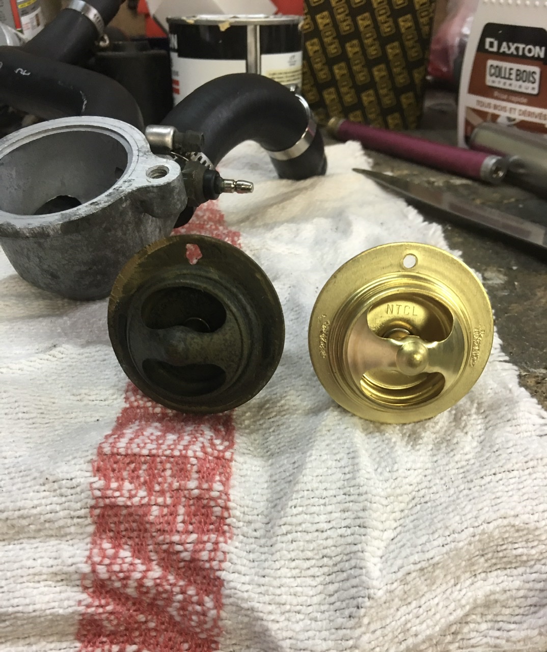

Ici, le boîtier calorstat avec calorstat neuf et aussi son joint, le vieux était très aplati §heu
Je crois que je vais re-déposer le boîtier §hein pour le passer aux micro billes, il fait tache sur le cadre tout beau.
Vous allez me dire, pas grave, on ne le voit pas, et la beauté intérieur alors :P

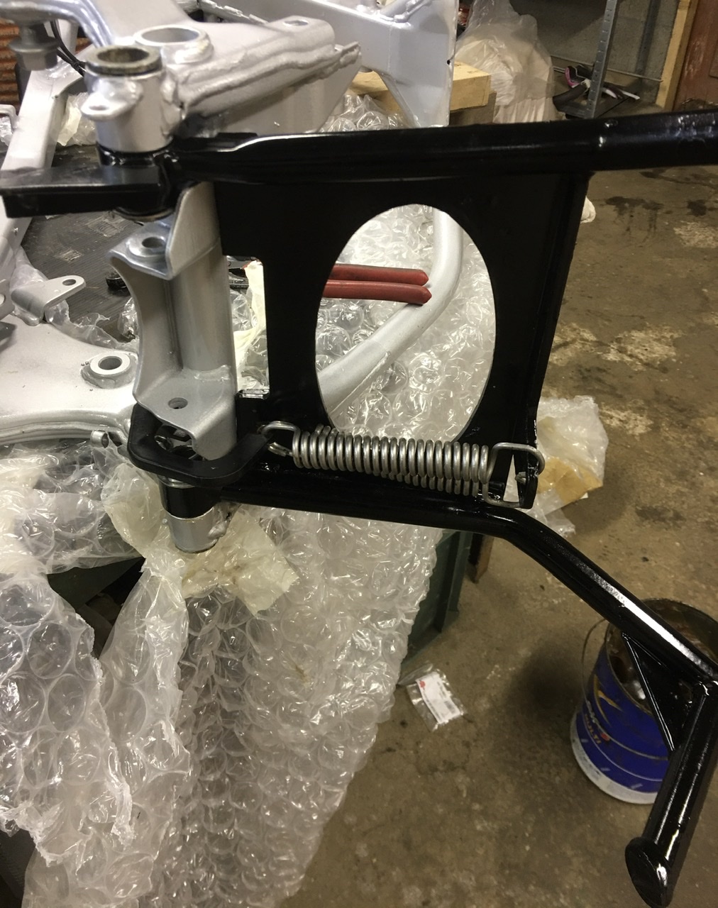

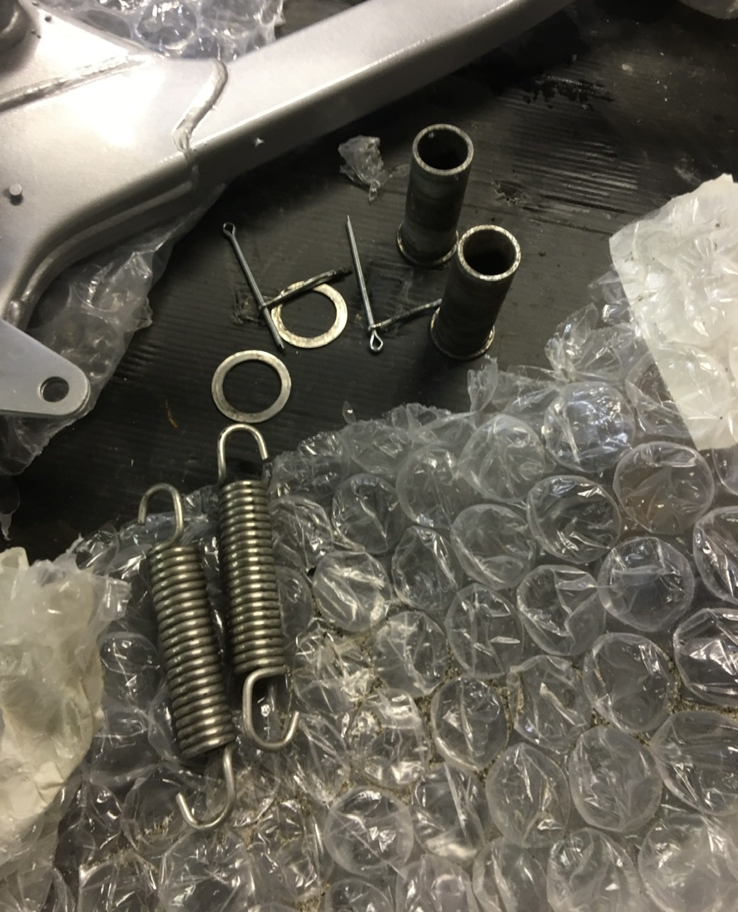

Remontage également de la béquille centrale, en graissant bien les axes.
Le plus dure était de mettre les ressorts §chaud
A suivre ....

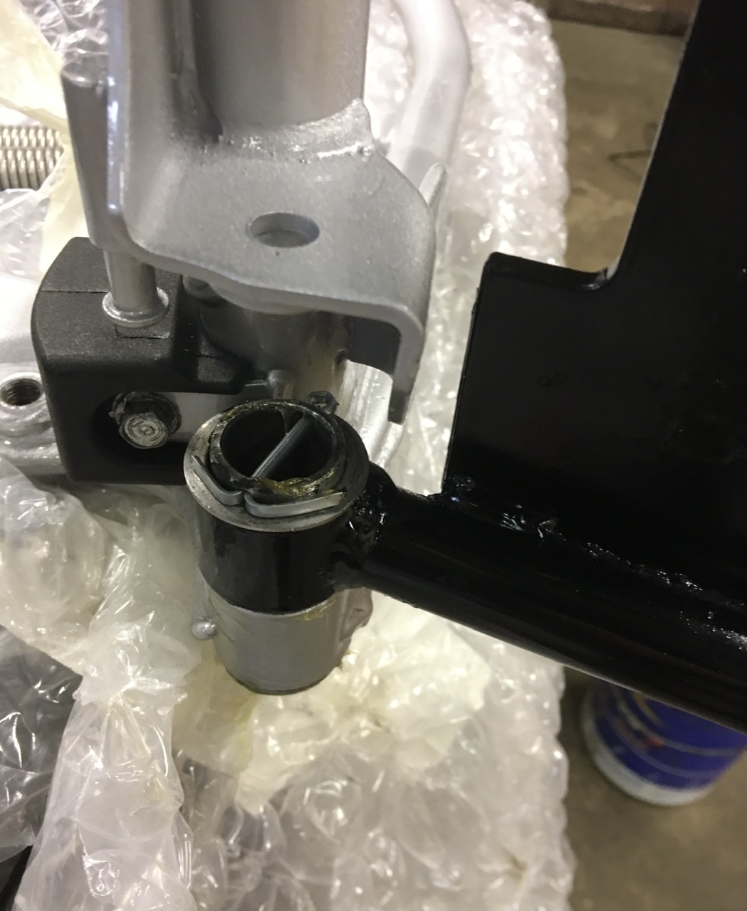

#140 Message par TiTi » 27 oct. 2020, 23:33
Pour le calorstat c'est le truc des "maniaques" de faire aussi ce qu'on ne verra pas après ;)
Je trouve bizarre le "croisement" des ressorts de la béquille §hein
#141 Message par Guiguy56 » 28 oct. 2020, 07:02
TiTi a écrit : 27 oct. 2020, 23:33
Je sais :cry:, mais les deux ressorts utilisent les même trou, donc forcément ils se touchent et se déforment.
Je vais voir si je trouve un schemas de montage, c’est une de chez SW il me semble §hein
#142 Message par TiTi » 28 oct. 2020, 07:55
Je pense que sur la béquille faudrait passer les ressort dans le trou en premier...
Messages : 23722
A remercié : 164 fois
A été remercié : 46 fois
#143 Message par Dode38 » 28 oct. 2020, 08:49
Les ressorts ne passent pas l'un dans l'autre? §hein
#144 Message par Guiguy56 » 28 oct. 2020, 11:36
J’ai trouvé la notice :roll: , et ben, je pense avoir mis les ressorts dans le bon sens, coup de bol :lol:
#145 Message par TiTi » 28 oct. 2020, 14:05
Sauf que tu en as 1 dessus et 1 dessous contre 2 dessus décalés sur la notice !
#146 Message par Guiguy56 » 28 oct. 2020, 16:51
TiTi a écrit : 28 oct. 2020, 14:05 Sauf que tu en as 1 dessus et 1 dessous contre 2 dessus décalés sur la notice !
§super2 §super2
je vais corriger ça.
Messages : 1615
#147 Message par Fabrikatwin » 28 oct. 2020, 21:08
Et un p'tit bout de durite sur l'un des deux y'a moyen?
Métal contre métal, moi, j'aime pas.

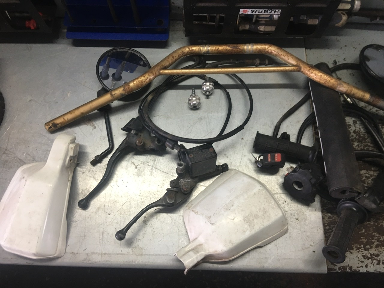

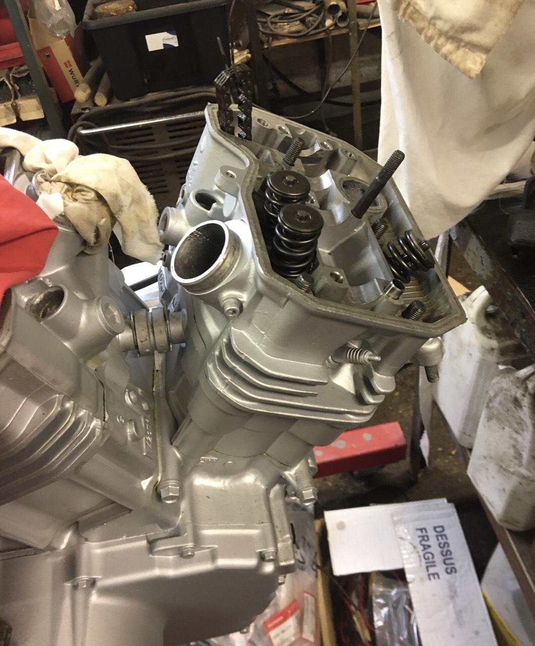

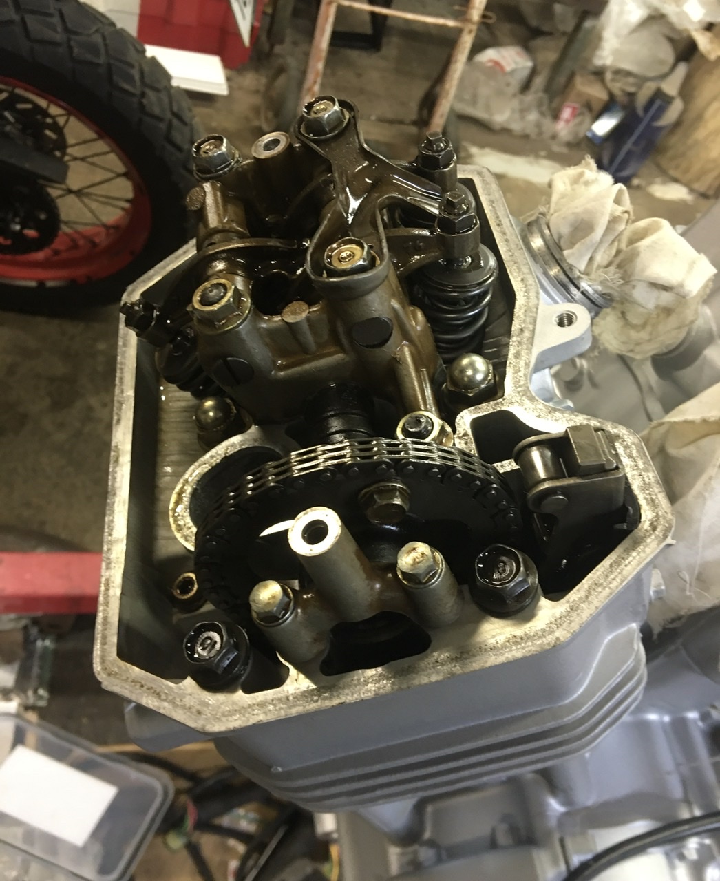

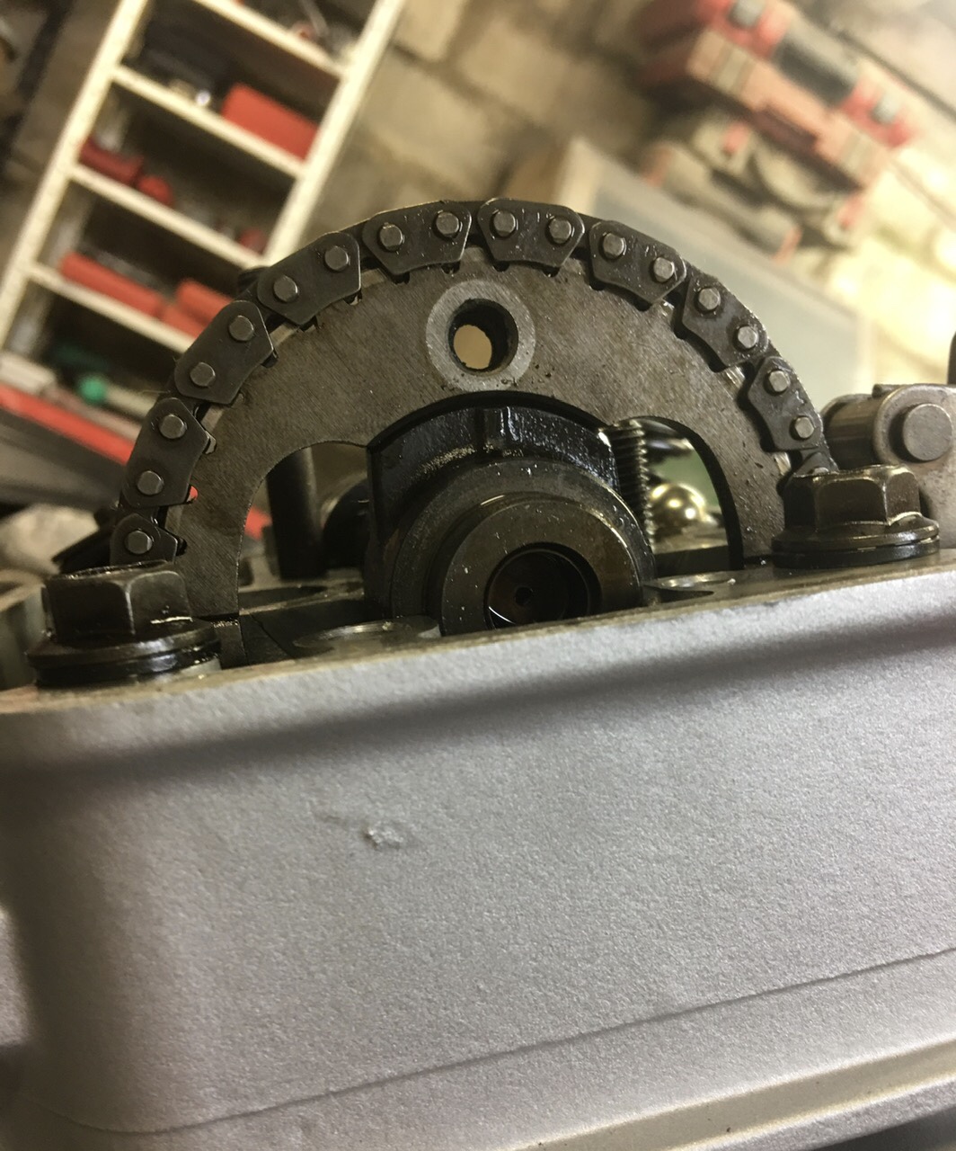

#148 Message par Guiguy56 » 04 nov. 2020, 23:14
La suite,

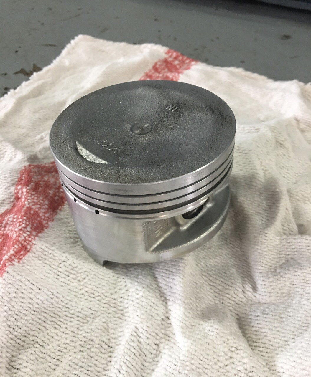

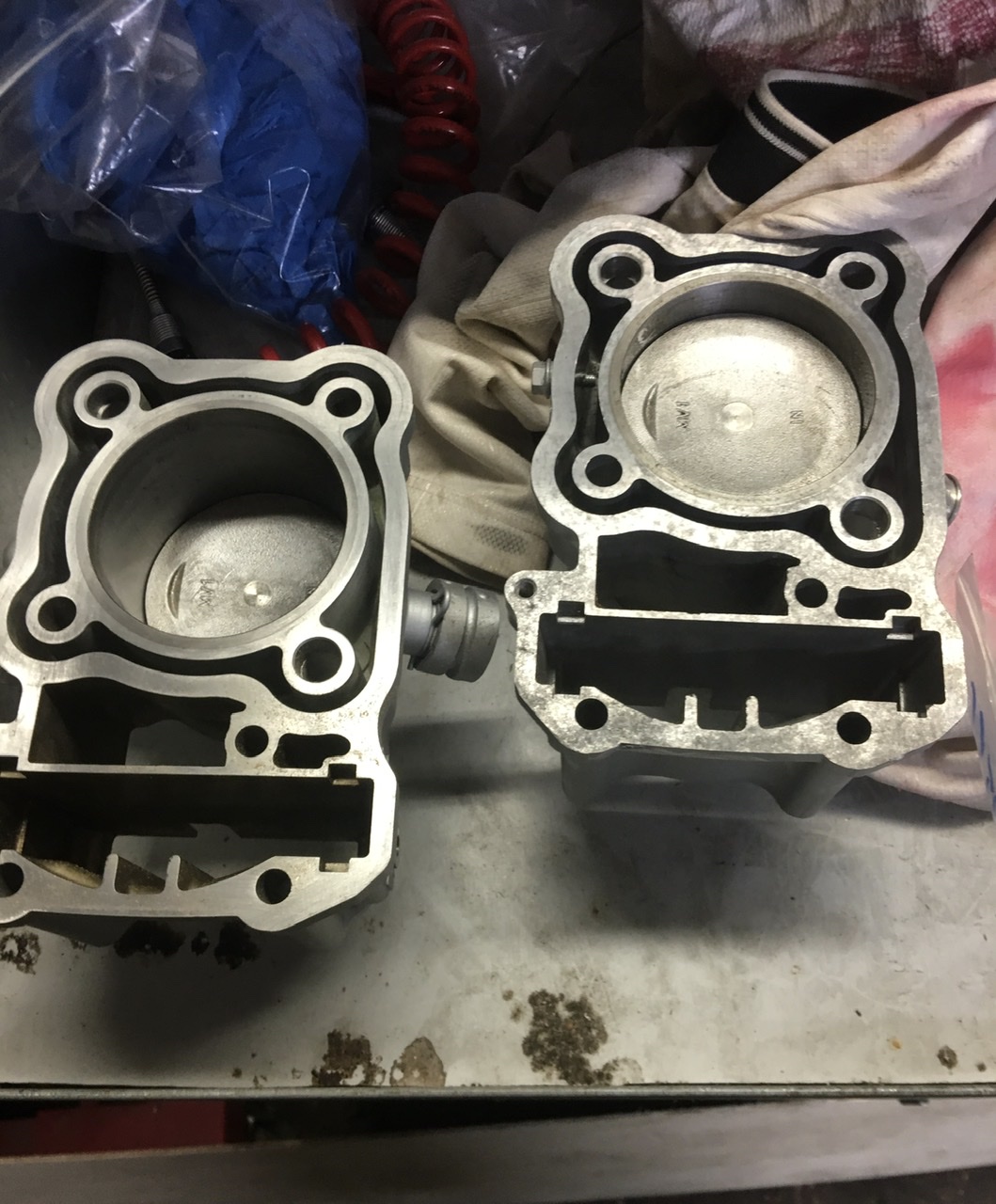

Ces jours-ci, je me suis occupé du moteur, remontage des cylindres et pistons avec des jeux de segments neufs.
Piston tout propre :D
Préparation et assemblage des cylindres - pistons
Pose du cylindre
Pose de la culasse, sans oublier de monter le guide de chaîne de distri entre le cylindre et la culasse :@
Même opération pour le l’avant
Pose de l’arbre à cale, du pignon et du tendeur de chaîne.
Ensuite calage de la distribution
Et pose des basculeurs
Il me reste le réglage des culbuteurs et refermer le tout.

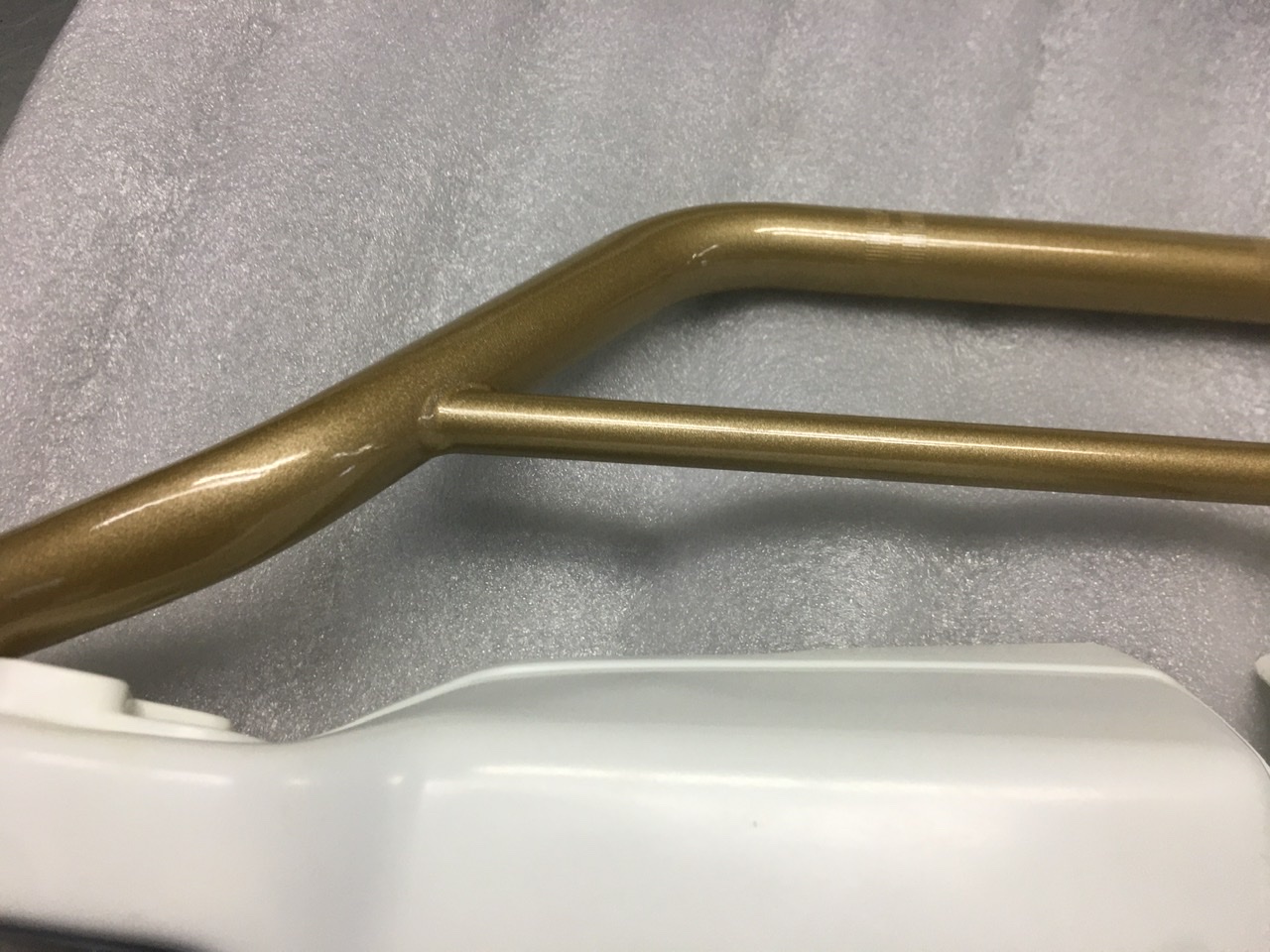

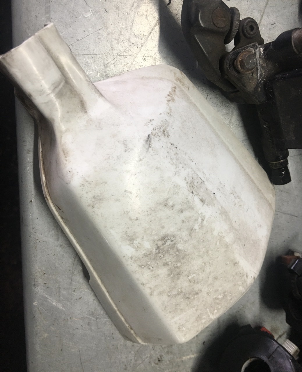

Je me suis également occupé du guidon et du nettoyage des commodo et des protèges main
Avant
après
Peinture du guidon
Avant
Après
Le remontage des commodo est en cours.

Messages : 4479
#149 Message par Le Prof » 04 nov. 2020, 23:23
Toujoàurs aussi impressionnant .
Messages : 1615
#150 Message par Fabrikatwin » 05 nov. 2020, 04:24
Bravo Guillaume.
C'est quoi ta recette pour les protèges mains ?
