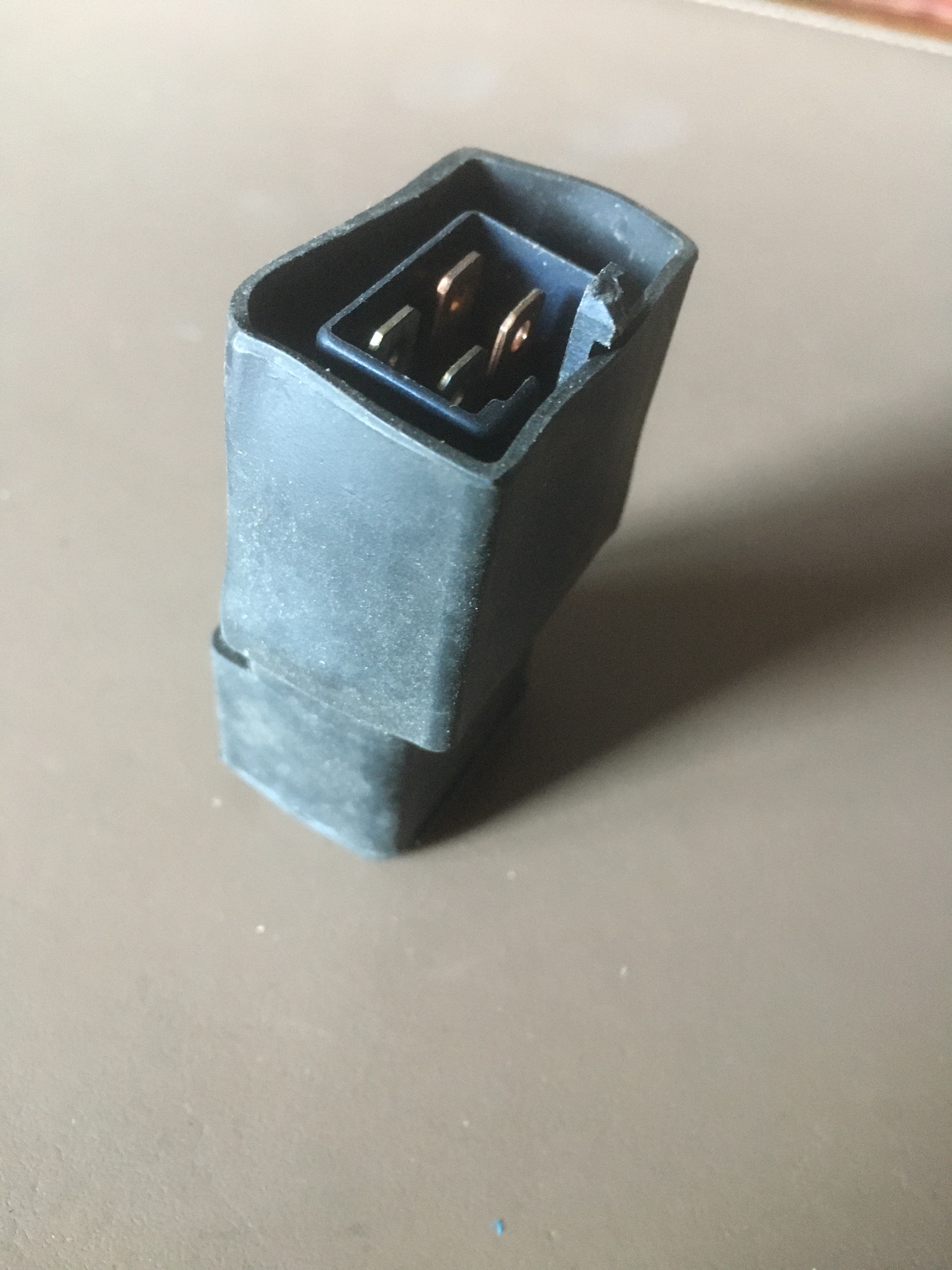

J'ai cherché et trouvé ça ce matin.
Est-ce que c'est celui dont tu as besoin? (c'est un relais de phares de RD07 en principe).
Si oui, dis-moi comment tu veux le récupérer.

Oui, c'est le même, dépose le chez Denis quand tu y passes et dis moi combien on te doit.Jimmy73sa a écrit : 23 janv. 2021, 09:35 J'ai cherché et trouvé ça ce matin.
