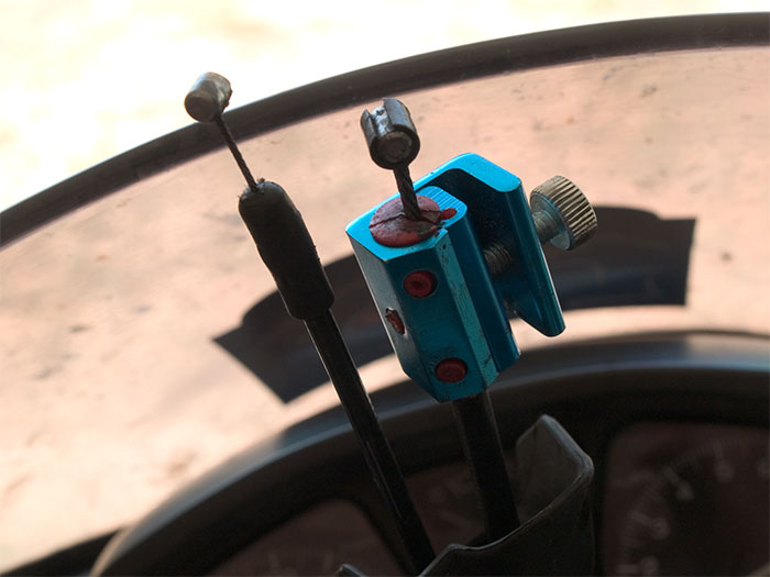

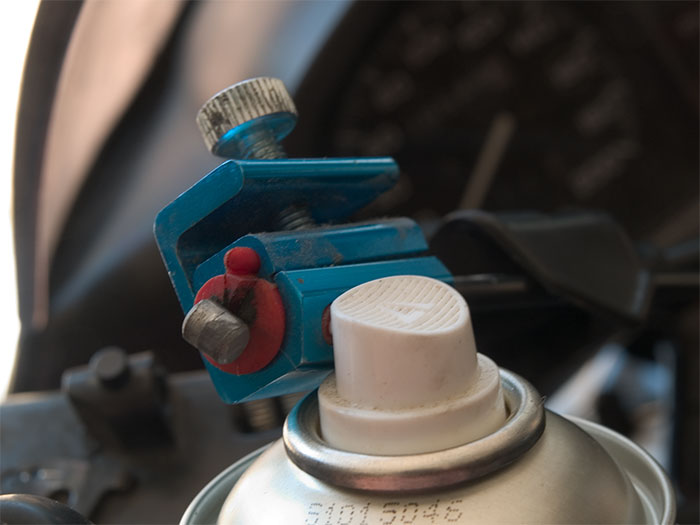

Poignée d'embrayage en place, plus de jeu, et la commande est plus souple après avoir lubrifié le cable, c'est nickel.
Du coup j'ai profité de mettre les autres câbles en lubrification
La gravité fera le reste.

Ou alors, il faut qu'elle soit trrrrèèèèès fluide

En fait après le poste j'ai changé l'huile par de l'huile de boite automatique (de ATF rouge), elle est plus fluide (même si mon huile moteur était de 5w30).
J'avais déjà fait la même chose sur mon DR (il y a 2 ans) car mon cable d'embrayage était dure (surtout après quelque semaine sans rouler) et depuis plus aucun probleme, meme après un arrêt prolongé la poignée d'embrayage reste souple.
Pour ce qui n'on pas d'huile hydrolique, l'huile moteur reste, je pense, une bonne alternative.
Une chose à éviter également c'est le WD40 seul, car c'est un dégripant et ayant déjà fait l'essai sur mon DR avant l'huile ATF, ça marche bien au début mais le cable redeviens dure par la suite.
Par contre le WD40 peut être utilisé pour dégraisser les câbles (retirer la vielle graisse) et ensuite (après un bon séchage) y mettre de l'huile.
Si des utilisateurs ont d'autres astuces, merci de partager, je suis preneur.

Attention !!!! ne pas utiliser le WD40 dans nos gaines
même pour nettoyer l'intérieur.
Car le résultat à moyen terme est catastrophique

Les câbles de l'Africa-twin sont très très bien conçus pour les pistes du monde, ils sont gainés de téflon, conçus pour côtoyer le sable et le fesh-fesh sans bloquer, aucun besoin de lubrifier ces câbles.
Perso, je n'ai vu mes câbles d'Africa devenir dur qu'une fois: quand j'ai mis du WD40 dedans sur un conseil du début du forum. J'ignorais alors que nos câbles étaient revêtus de téflon et que j'avais détruit ce revêtement avec le white-spirit contenu dans le WD40. De plus, le WD40 peut geler et paralyser un câble, j'en ai eu l'expérience au premier hiver et j'ai du remplacer tous mes câbles sur mon @t 2003.
Le seul lubrifiant qu'on peut se permettre dans ce genre de câble revêtu téflon à l'intérieur, c'est un lubrifiant sec: le PTFE (Poly Tétra Fluoro Ethylène), du téflon quoa
À noter que les Transalp n'ont pas ce revêtement téflon et les câbles durcissent avec le temps, au contraire de ceux de l'Africa-twin.
Personnellement je huile les câbles de ma Transalp sous pression 2x par an au silicone, avec un outil très pratique.

Oo
Y'a moyen tu balances les ref de ton bidule ?
