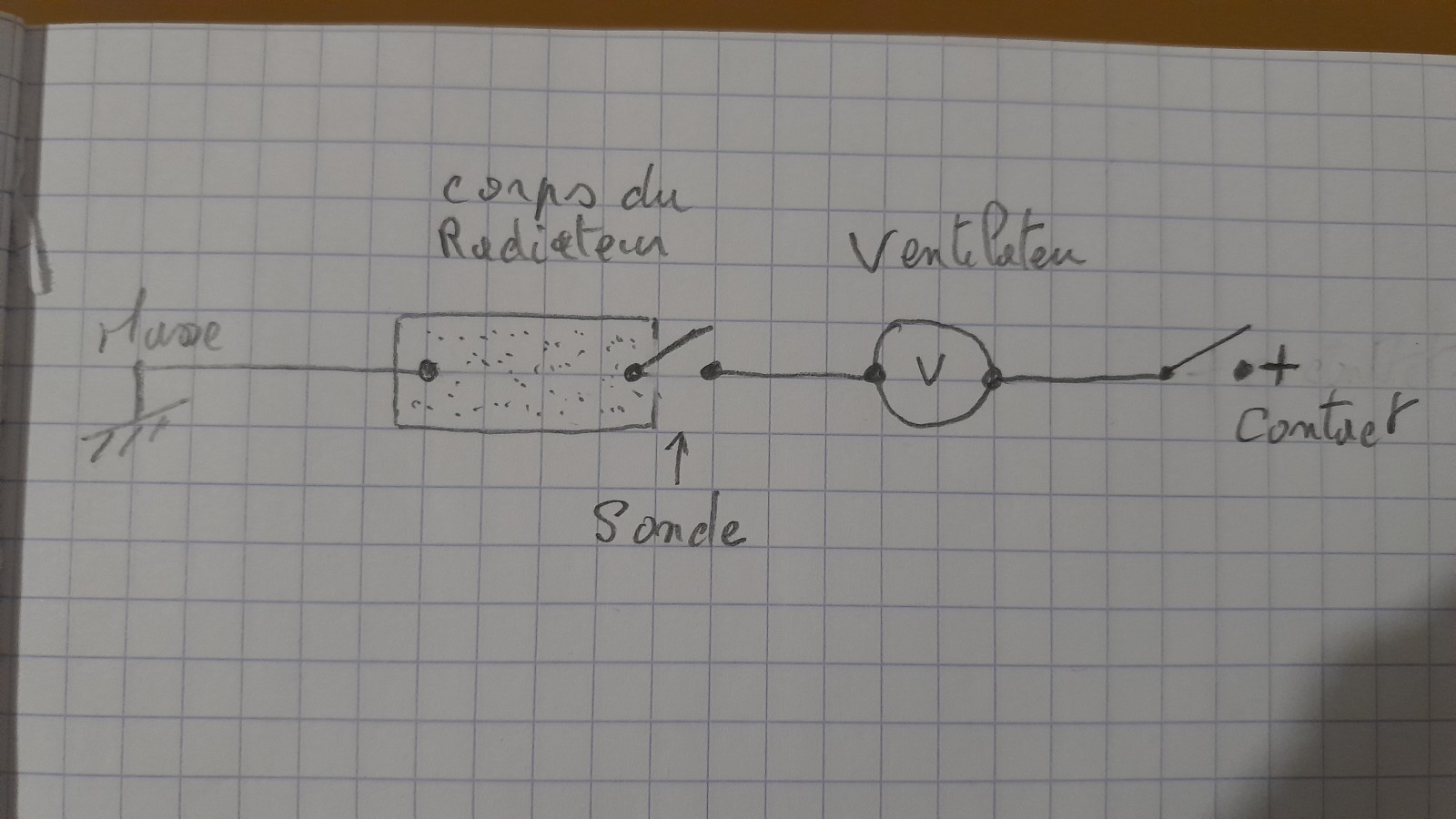

Re: RD07A - C'est pas cense etre fiable ? Deficit de confiance
sur le dessin que t'a mis TiTiTiTi a écrit : 29 mars 2025, 14:16 En rouge la cosse de masse, en vert le parcours de la masse entre le contact et le faisceau.
le vert ce n'est pas un fil !
c'est pour t'expliquer que le courant ( le moins )
se sert du radiateur pour alimenter la sonde par son corps !
MAIS CE RADIATEUR DOIT ETRE À LA MASSE
( un fil vert part de la fixation de la bobine d'allumage et va via la fiche double sur le cadre du ventilo pour le mettre à la masse )
cette sonde fait interrupteur !
et quand elle se ferme , le ventilo s'enclenche car il est alimenté en permanence avec un plus après contact
( j'ai l'impression de dire 50 fois la même chose ?
j'insiste lourdement , car je pense que tu t'embrouilles les pinceaux dans ce branchement qui est pourtant très basique )

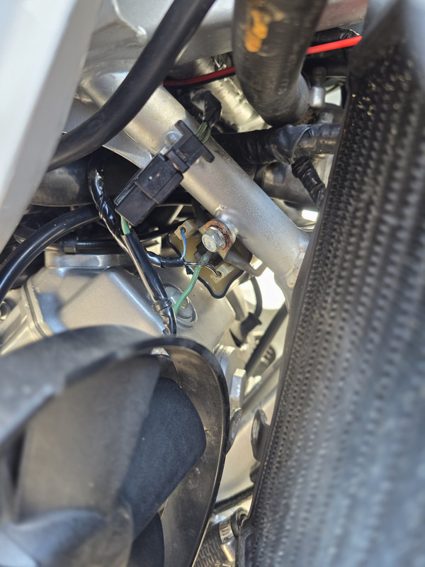

Le fil vert est fixé sur une vis de fixation du ventilo et va sur le connecteur 4 broches du ventilo...
Rien à voir avec les bobines.
pfff
4 broches
et la masse de la fiche est prise où ?
c'est bon je démissionne
4 broches
Oups, ce n'est qu'une 2 broches !
La masse est celle du faisceau ensuite.

- Dudu.13
- Messages : 9349
- A remercié : 77 fois
- A été remercié : 63 fois
tiens un petit shemas simplifié
Très bon test facile à réaliser.
Mais à faire après avoir testé que le ventilo fonctionnait bien (en mettant cette fiche à une bonne masse).
Du coup la fiche qui va sur la sonde, je l'ai débranchée et mis en contact avec le corps de la sonde.
Rien ne se passe.
J'ai retesté le ventilateur avec un câble qui va de la fiche qui va sur la sonde jusqu'au - de la batterie et la le ventilateur part franchement et directement.
J'avais déjà fait ce test mais ca re confirme que mon ventilateur fonctionne.
Merci pour le schéma en tout cas et les explications !
Rien ne se passe.
Ma masse de ventilateyr est mise directement au dessus de la bobine et pas sur le radiateur.
donc si j'ai bien compris ton radiateur ne serait pas à la masse ?
et c'est ce que je pense depuis de début !
Modifié en dernier par Dudu.13 le 05 avr. 2025, 14:59, modifié 1 fois.
sur ta photo je ne vois pas où est fixé la cosse de masse ?
- Dudu.13
- Messages : 9349
ça y est compris !
ce fil vert qui vient de la gaine doit se visser sur une des 3 vis qui tient le cadre du ventilo
ET PAS SUR LA FIXATION DE LA BOBINE !
IL EN VIENT DÉJA
IL EN VIENT DÉJA

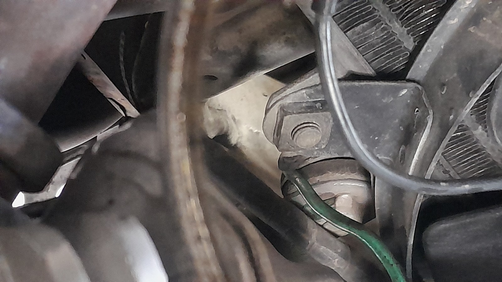

C'est exactement ça @Dudu.13 vous aviez raison avec @TiTi
Mon montage actuel c'est ça.
Donc je vais mettre la masse sur la vis entourée en rouge de la photo de TiTi puis je refais le test avec le connecteur sur le corps du thermocontact et la ca devrait marcher !
Et ca fera encore un probleme de moins !

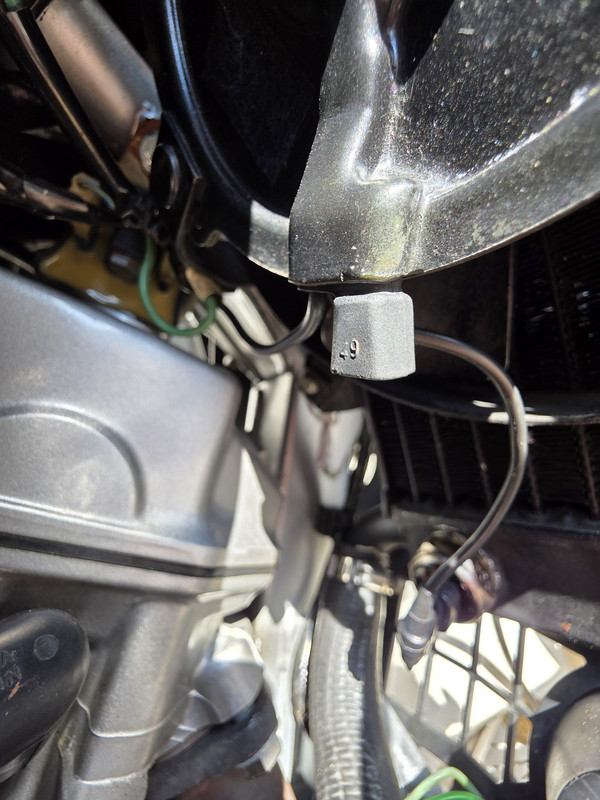

- Dudu.13
- Messages : 9349
là
ma photo prête à confusion ,
ça va sur la vis de droite
et surtout pas celle de gauche qui est sur silent bloc et qui donc ne transmet pas la masse au radiateur !

Quel plaisir d'entendre le ventilo se déclencher au 3/4 de la jauge. Aie aie aie encore un mauvais montage qui m'aura valu quelques euros et heures de boulot mais quel plaisir d'entendre le ventilo fonctionner normalement.
Merci encore pour le coup de main, c'est vraiement top.

si le ventilo s'enclenche vers les 2/3 de la jauge ça me parait bon
et du coup peut être pas utile de le changer
