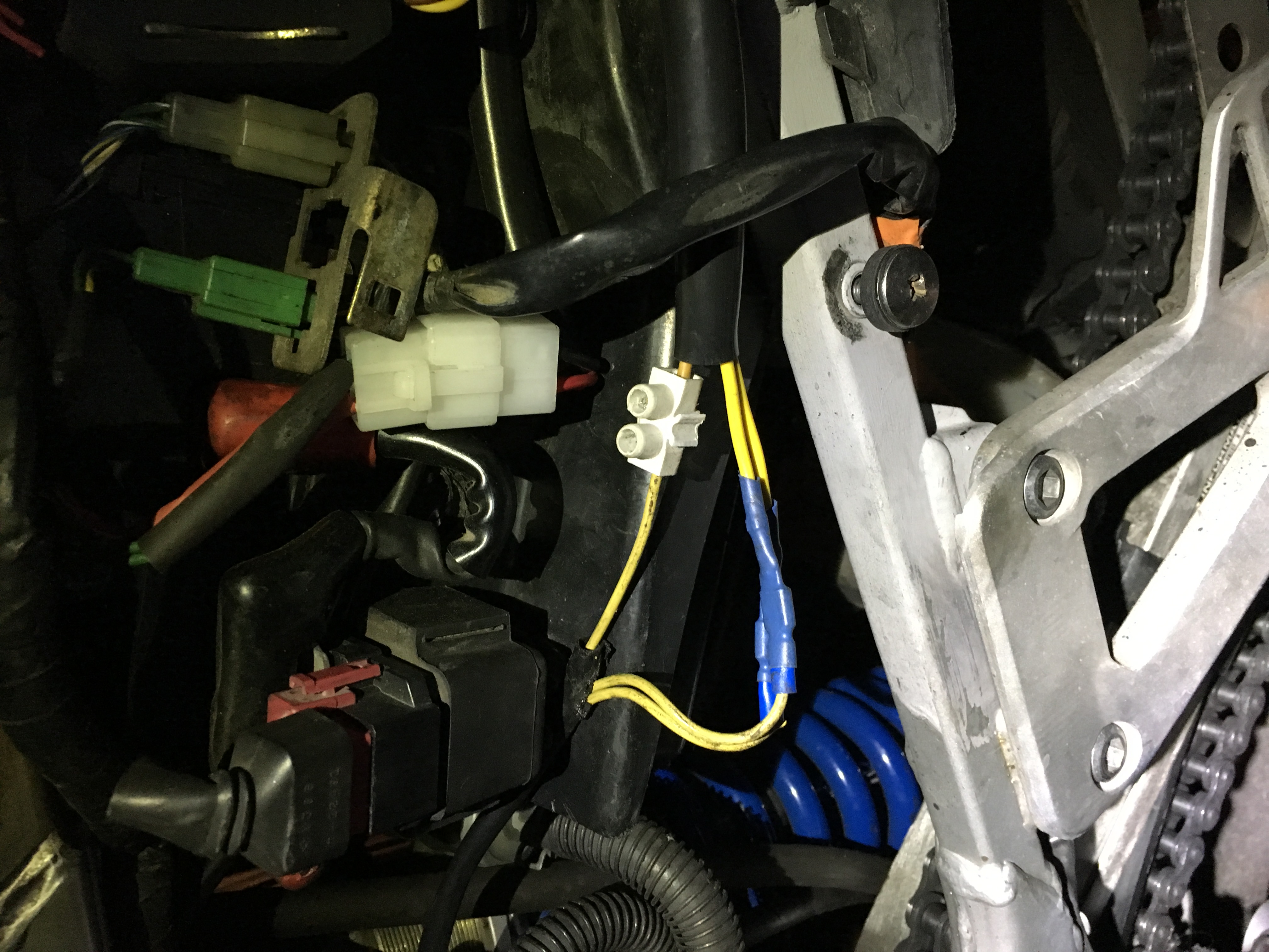

Petite photo de la réparation d'hier :
Ça tiendra bien pour ce WE, mais si l'un d'entre vous vient aux Karelis avec de quoi réparer propre ça serait cool.(prévoir du fil pour rallonger comme on peut le voir ça commence à être tendu)
